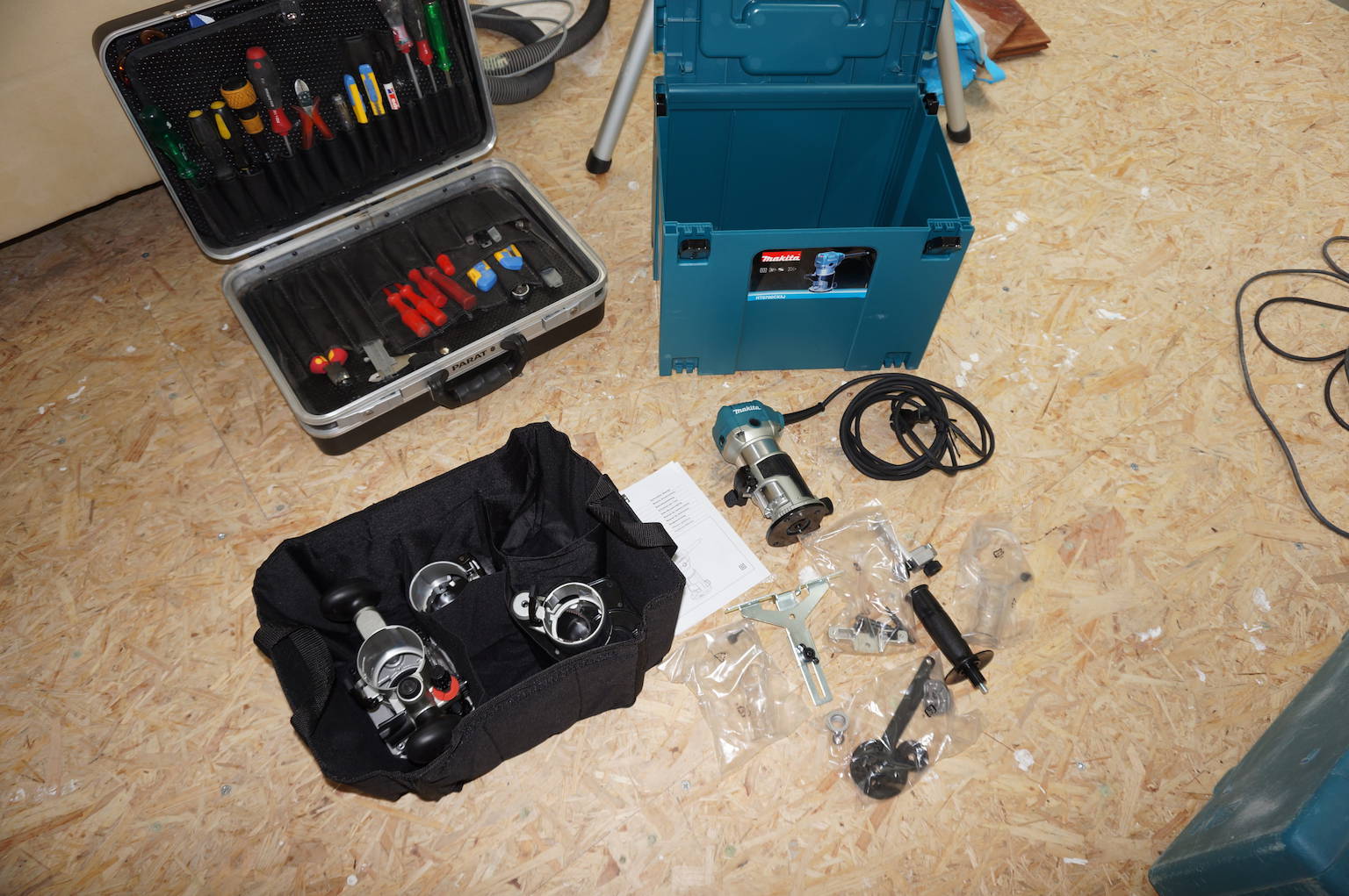

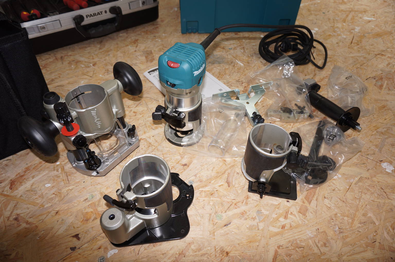

beetje geïnspireerd door dit forum was ik gewoon wat aan het zoeken op het net. Aangezien ik zelf de Makita rp1800fx heb maar eigenlijk ook behoefte heb aan een kleinere 'handfrees' ging ik kijken naar de kantenfrees van Makita; de rt0700cx3j. Duur ding; goedkoopste wat ik kon vinden ongeveer 300 euro maar klium (mag ik een naam noemen eigenlijk?) heeft hem voor een luizige (ahum) 229 euro met 2,50 porto(jawel). Tweedehands niet heel veel goedkoper met alles 4 de voeten erbij én systainer.
Dus meteen besteld aangezien die ook helemaal compatible is met de accessoires van de grote broer en de rails van de Makita invalzaag ben ik maar meteen voor gegaan.
Net binnengekomen, maar wat een fraai product!

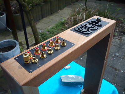

Heren frezers, zit even in dubio. Na enkele keren een bovenfrees van mijn zwager te hebben geleend zou ik er zelf 1 willen aanschaffen. Moet een Festool worden, zit eigenlijk te twijfelen tussen 2 types. Belangrijkste is de vraag wat ik ermee wil, zal primair de versterkerbouw worden, dus frontjes infrezen e.d. Dit werk dus:

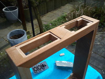

Overigens ben je voor het werk wat Barry op die foto laat zien wel beter af met een freestafel om nauwkeurig te kunnen werken en dan maakt de grootte van de machine niet meer uit.
Dat is toch gewoon werk voor een sjabloontje/kopieërringetje? Zie je nog een beetje wat je doet.
Die uitsparingen op de foto van een paar posts terug heb ik inderdaad met een sjabloontje gemaakt. Een dingetje was daar nog wel om de juiste diepte te vinden. Je stelt het in op de machine en dan pakt dit toch iets anders uit dan je verwacht. Heb toen op een proefstukje gefreesd en de diepte bijgesteld tot deze precies (in dit geval) 3mm was.
