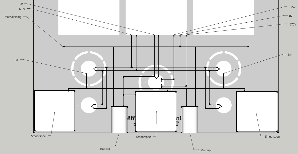

Duidelijk. Ik dacht aan zoiets voor het toppanel. Dan kan het voedingdeel mooi dwars door het midden en het audiodeel linksom en rechtsom. Ik had het schema aangepast om de triode/UL schakelaar eruit te halen. Volgens mij hebben de trafo's die ik op het oog heb van Jan Wuestens geen UL aftakking. Ook wil ik geen schakelaar er tussen hebben zitten. Even ter controle hier het aangepast schema zonder de triodeschakelaar, zonder standby schakelaar en zonder volumepot.

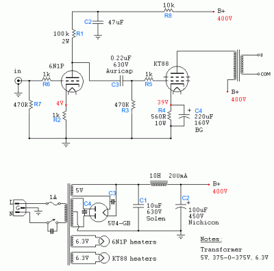

Er worden in dat schema helemaal geen gridstoppers gebruikt
Re: Eerste stappen in de buizenwereld.
onder het motto "eenvoud siert" kan dat wel tellen
Ik zou, zoals miniwatt vermeldt, wel gridstoppers van pakweg 1K toevoegen

Euhhh.... wasda?Miniwatt schreef:Er worden in dat schema helemaal geen gridstoppers gebruikt
Zijn dat gewoon weerstanden van 1K? Waar moet ik die plaatsen en wat is het doel?
Overigens hier een eerste opzetje voor de plaatsing van de componenten en het leggen van de voedingslijnen.
- Zeker niét vergeten van alles wat transfo's en smoorspoelen is 90° tov elkaar te draaien.Vinculum schreef:Overigens hier een eerste opzetje voor de plaatsing van de componenten en het leggen van de voedingslijnen.
- Draden die AC voeren altijd torsen (trucje: met de boormachine! snel én eenvoudig).
- Je kan ook een centraal massapunt gebruiken, maar zo'n koperdraad is evengoed
- op de gelijkrichter kan je nog condensatoren plaatsen (zowel tussen kathodes als anodes) van 33nF / 1500V.

Schema heb ik aangepast door de gridstoppers van 1K toe te voegen (R5).
Het twisten, 90graden draaien wist ik al maar die caps nog niet. Welke moet ik daarvoor hebben en hoe moet ik ze precies plaatsen? In serie/parallel?
De centrale massalijntip heb ik van dhtrob.nl Deze adviseerde om niet 1 centraal punt te pakken maar meerdere eilandjes (geen gronloopen maken natuurlijk) en deze via 1 lijn voeren.

je massalijn ligt eigenlijk veel te ver weg van je voedingscondensatoren.
Die moet je met zo kort mogelijke verbindingen naar die massalijn leggen.
Wat je ook kan doen is een U-vormige massalijn door je kast leggen

zo aansluiten:

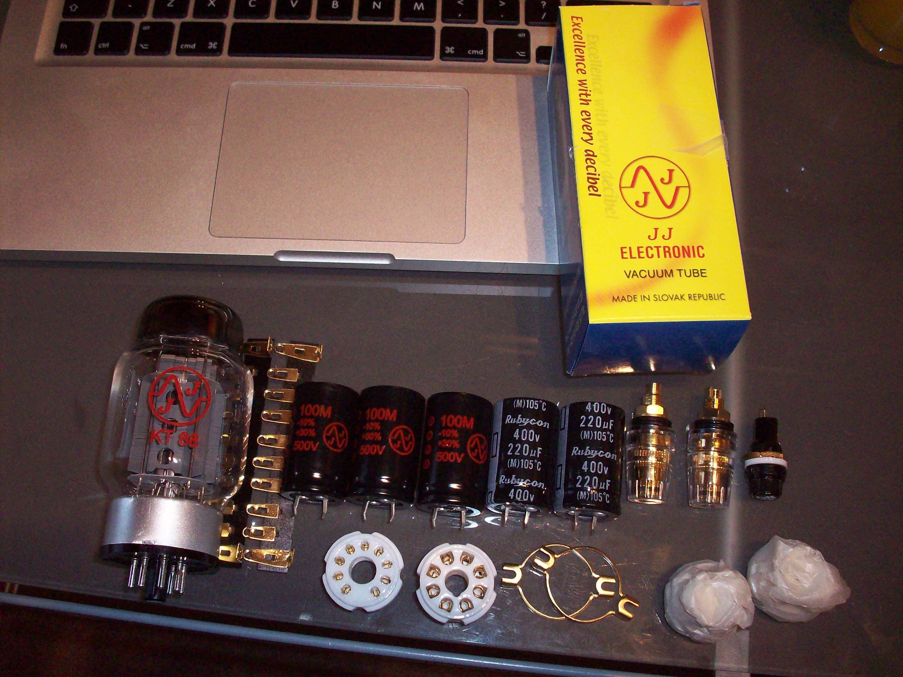

Gisteren trouwens eerste pakketje spulletjes ontvangen... Leuk!!!
Ik had ook al bedacht om een U-lijn te leggen. Binnenkort nog maar eens stoeien met de layout.

Nieuwe caps toegevoegd aan het schema.

Je ingangstrap rond je 6N1P zou ik hetzelfde maken als die aan de KT88 na de koppelcondensator.
Dus een 470K naar massa toevoegen, gevolgd door een 1K gridstopper.
Parallel over je mains-schakelaar kan je nog een 47nF / 400V~ condensator plaatsen. opgelet, X2 type !!!
Heb je al een voedingstransfo op het oog of ga je die op spec laten wikkelen ?

We editen gewoon lekker verder. Schema weer aangepast.
Ja ik heb de trafo's van Jan Wuesten op het oog te weten de TRA400 als voedingstrafo en de ARTA0288 als UGT.
De smoorspoelen zijn ook van hem en zijn de D10-200 & D05-300.

Waarom trouwens die 5H voor je triode?
Dat is echt totaal niet nodig, gewoon een 10ktje nemen ofzo en van C2 gewoon 22uF of 47uF maken.
Eventueel R1 verhogen naar 100k en als je toch genoeg versterking hebt, kun je C1 ook weglaten
Ardon, je X2 condensator parallel over je schakelaar zetten hé, zoals je het nu tekent zal het weinig doen denk ik ..
1 condensator / schakelcontact ook
. In jou geval dus maar ééntje nodig.
Je voedingstransfo heeft zo te zien 2 6,3V wikkelingen.
Gebruik ze ook. Dus één voor de voortrap met de 6N1P's, en één voor de KT88's

Oops haha! Stom ja, idd. Dit is toch een antivonk cap?xbake schreef:Ardon, je X2 condensator parallel over je schakelaar zetten hé, zoals je het nu tekent zal het weinig doen denk ik ..
Schema is weer een revisie verder:
* 2de 6.3V heater verbinding getekend zodat voorbuizen en eindbuizen eigen voeding hebben.
* 5H smoorspoel verwijderd en vervangen door 10K weerstand (Dit scheelt veel in ruimte in de kast en kosten. Bedankt!!)
* C2 opgehoogd naar 47uF (Kan dit gewoon een JJ elco zijn van 500V?)
* R1 verhoogd naar 100k
* C1 verwijderd
De voorwaarde om C1 te verwijderen was als er genoeg versterking is. Aangezien er een aparte voorversterker zal komen is dit geen punt.

dat mag een 'gewone' JJ elco zijn hoorVinculum schreef:* C2 opgehoogd naar 47uF (Kan dit gewoon een JJ elco zijn van 500V?)
-had het over C1 in je voeding ipv je versterkerschakeling, niet relevant dus wat hier stond-Vinculum schreef:* C1 verwijderd
wil je ook even je plot van de 'duncan amps psu designer hier plaatsen?
Dan kunnen we vlug even zien wat je voeding doet
Dus C1 mag nog steeds weg uit het versterkerdeel?
Euhh ik heb nog nooit met PSU designer gewerkt maar ik heb geprobeerd om alles er zo goed mogelijk in te zetten. Bijgevoegd het .psu bestand (in zip anders pakt ZBA het niet). De R waardes van de trafo en de C's weet ik niet dus die zijn default.
Welke plot zou je willen zien?
