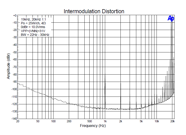

Jeroen,
Het gaat mij erom vraagtekens te zetten bij de insteek van V-bro om willens en wetens te kiezen voor een versterker die exact 't zelfde fout doet waar slechte transistorversterkers al decennia om verguisd worden. Anno 2010 zijn er legio oplossingen, ook voor klasse D, die veel betere prestaties leveren. Of moeten we nu, om dezelfde denkwijze even door te voeren, nu ook de 14bits DAC's met gebrekkige analoge filtering weer uit de kast gaan trekken? Ik begrijp niet waarom iemand die serieus met deze hobby bezig is (tenminste, dat mag ik aannemen) een versterker naar voren schuift als de 'ultieme versterker' terwijl deze dezelfde problemen vertoond waar transistorversterkers al decennia lang een slechte naam voor hebben, wat win je daarmee? Helemaal niks, ik kan 't alleen maar motiveren vanuit een smaak kwestie, kennelijk vindt V-bro een dergelijke klank prettig, da's z'n goed recht, maar ga dan niet lopen zeuren als ik de feitelijke poten die de basis onder z'n betoog zijn eronder vandaan zaag.
Wat het IMD verhaal betreft moet ik je gelijk geven, dat ziet er op zich wel redelijk uit, echt dramatisch is het inderdaad niet, maar zoals ik heb laten zien is IMD slechts één van de zaken die ertoe doen. THD, IMD en bandbreedte zijn overigens aan elkaar gerelateerd. Onderstaand document geeft nog eens aan waar de schoen wringt wat IMD betreft.
http://www.hypex.nl/docs/IMD.pdf
Met vriendelijke groet,
Sander Sassen

Om het hele IMD verhaal nog even te onderstrepen is onderstaande quote uit 't hierboven genoemde document ook wel toepasselijk:
In a nonlinearity with memory (e.g. a feedback system) the
picture is less obvious, though no less consistent. The distortion
components that appear in a 18.5k+19.5k test correspond with
the harmonics of a 19kHz tone with the same peak amplitude,
but with the loop attenuation superimposed. This is why an
amplifier with significant second order distortion might still look
surprisingly good in a CCIF test. Since the loop gain is usually
rather high at 1kHz, the second order mix product gets
attenuated rather well. This is one case where certain distortion
components fly under the radar when tested using an IMD test
while another test method (here a simple THD measurement)
makes it all too obvious.

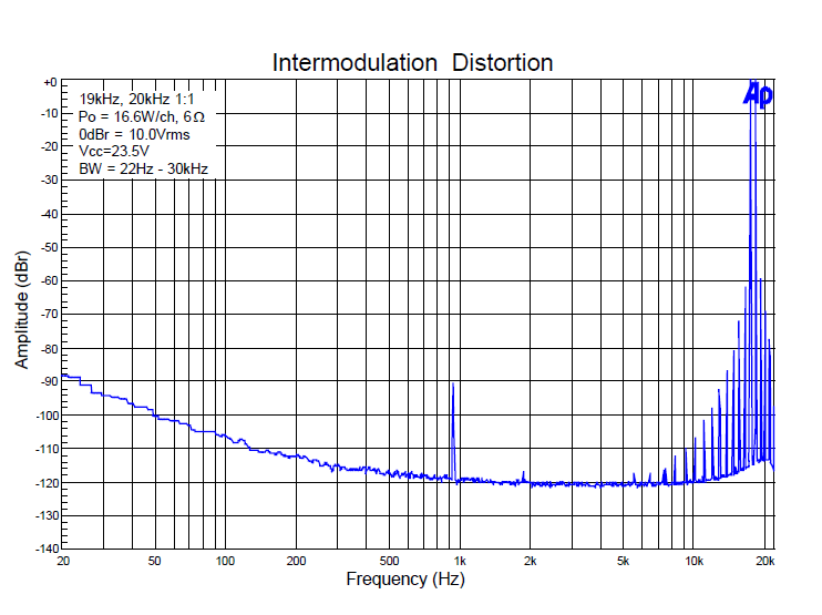

Hier nog even een screenshot van de vervorming van de TK2050 chipset:
En heus zal hier ook wel wat gemaskeerd zijn, maar eerlijk gezegd ken ik geen enkele fabrikant die dat niet doet met zijn producten. Ik heb begrepen van meerdere onderzoeken dat het eigenlijk wel goed klopt. En bij deze vind ik het gebrek aan de stijgende lijn dus opmerkelijk, als dat gemaskeerd is binnen de audio band zou ik dat op z'n minst opmerkelijk vinden als alle andere sheets wel kloppen, dan zouden ze niet alleen maskeren, maar ook nog met twee maten meten!?!

Als je naar de intermodulatievervorming kijkt van de TK2050, dan lijkt die vooral geoptimaliseerd te zijn om even orde harmonische vervormingscomponenten verder omlaag te krijgen. Alles zal dus op de chip heel mooi symmetrisch zijn werk doen. Voor de rest zie ik geen verbetering, de oneven intermodulatieproducten zitten nog steeds op een niveau dat door de UcD met 20dB wordt verbeterd. Bovendien zijn hogere orde IM producten bij de UcD nauwelijks aanwezig. Even en oneven orde zijn heel mooi in balans en zitten op een onhoorbaar laag niveau.
Dus Sander blijft een punt hebben, dat je moet oppassen met de tripath te nadrukkelijk de hemel in te prijzen. En dat heb je toch wel gedaan hoor, v-bro. Je hebt niet voor niets dit oude draadje nieuw leven ingeblazen waarbij je een sterk pleidooi voor de tripath maakt. Dit was wat je o.a. schreef in je openingspost.

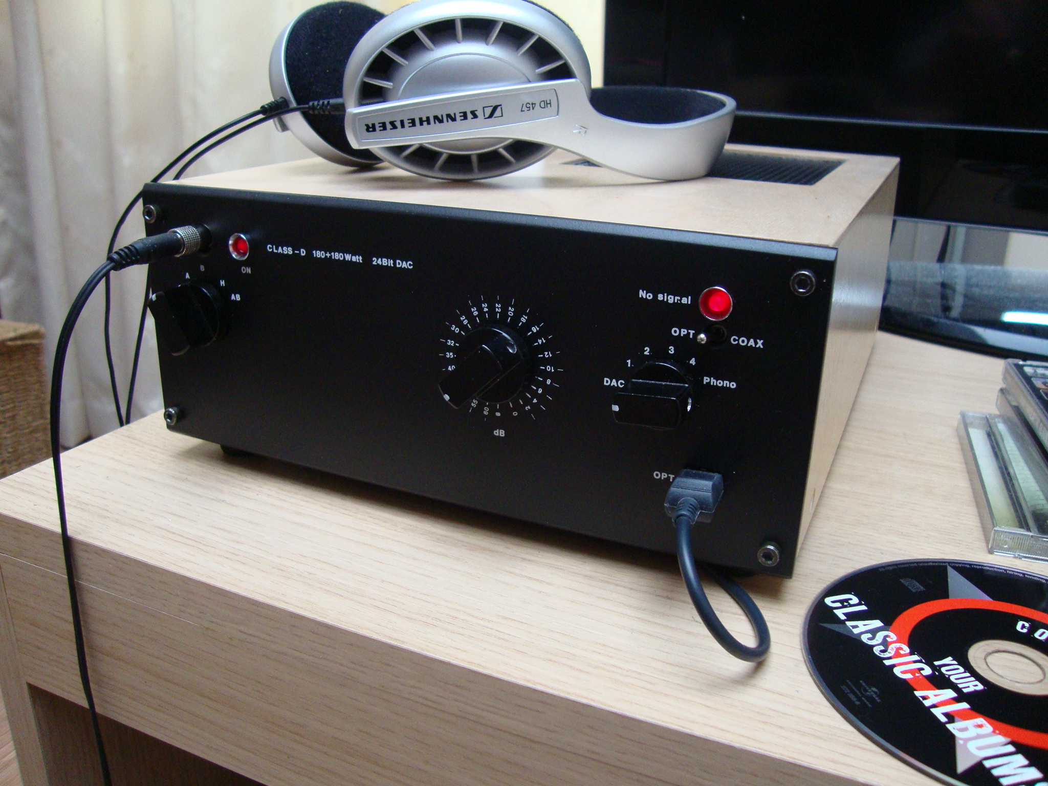

Ik heb een vergelijkende test gedaan de tripath koste slechts 45 euro en daarvoor kan je niet een kans mislopen op goede versterking.
hypex ucd180st project ingebouwde 24bit dac, gebouwd met restmateriaal berken multiplex en trespa front.
tripath
Nu wat me op viel is dat de ucd helemaal stil in alle posities van de volume regeling..
De tripath laat wat brom horen door de asymmetrische voeding en de daarom gecreëerde halve voedingsspannig waar het signaal op gesuperponeerd is. Dus je zou een schone gestabiliseerde voeding spanning aan moeten bieden om hem helemaal stil te krijgen.
Klank naar een paar weken over en weer geswitcht te zijn is mijn eind conclusie dat de ucd natuurlijker klinkt on daarom mijn voorkeur heeft. Om precies te zijn het hoog van de tripath heeft IETS metaal achtige kleuring. Je moet niet overdrijven het zijn kleine waarneembare verschillen.
De tripath heeft een mooier midden gebied gedetailleerder en transparanter. dus voor (laag) mid verslaat de tripath de ucd in mijn beleving voor laag en hoog een ucd gebruiken is mijn tip voor en optimaal resultaat in een drieweg systeem, of laag mid in een tweeweg.

De tripath heeft in bepaalde vermogens gebieden betere vervorming cijfers dan de ucd.
Op papier ja, in de praktijk pakt dit anders uit, zeker gezien de keuze van PCB layout en onderdelen van de diverse (bij voorkeur Chinese) fabrikanten, daarin ligt voor een groot deel de uiteindelijke prestaties besloten. A.u.b. niet de door de fabrikant gepubliceerde specificaties gebruiken als zijnde algemeen geldend voor iedere Tripath versterker, dat zou tot teleurstellende resultaten kunnen leiden.
