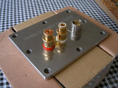

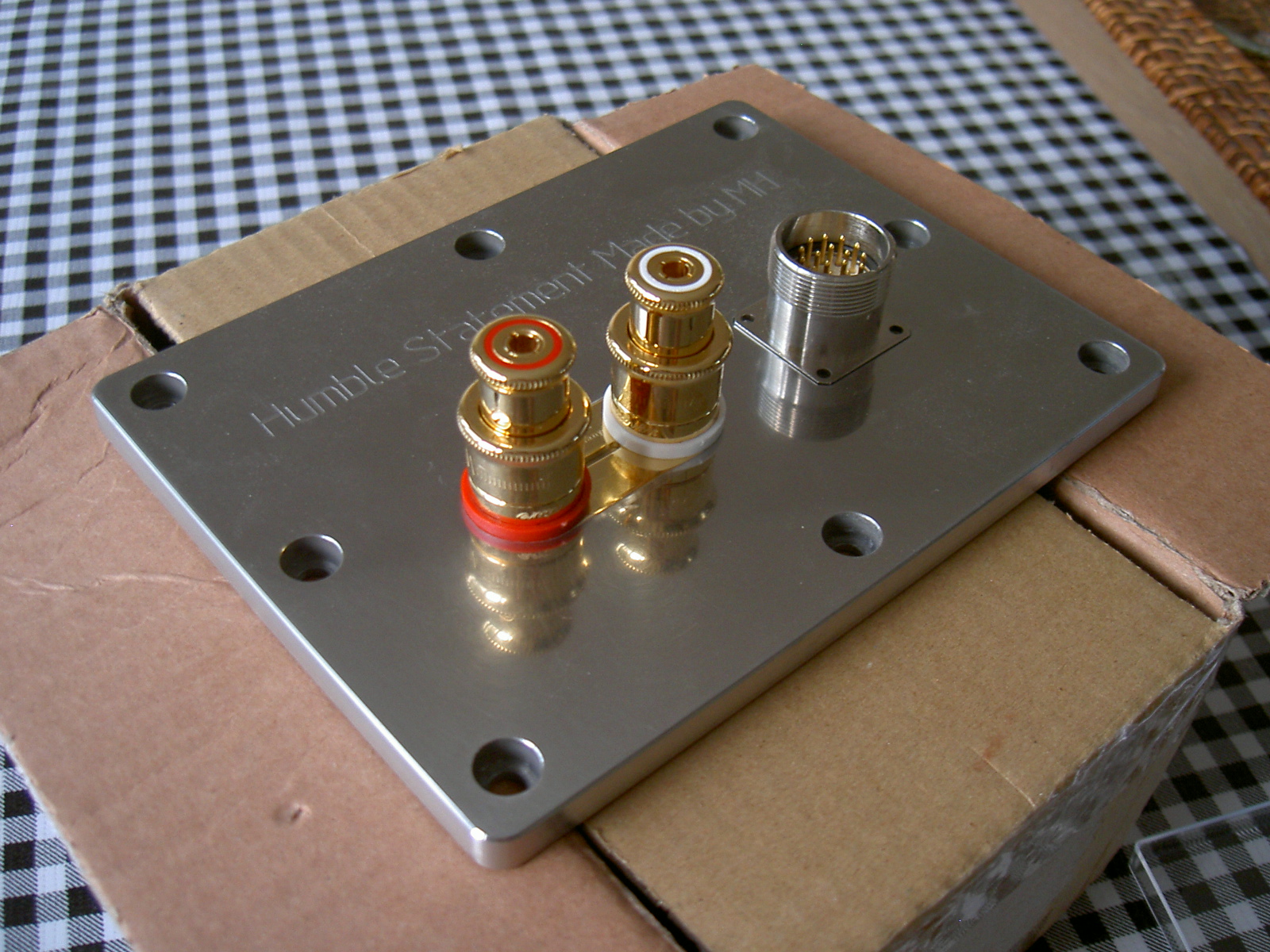

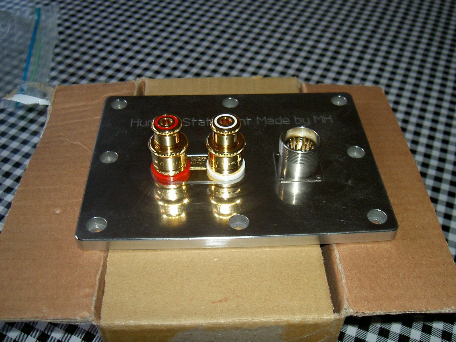

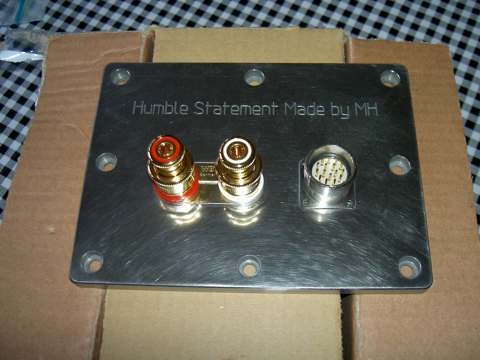

Een blik hoe de uiteindelijke terminals worden.
Ze moeten alleen nog verder gepolijst worden.

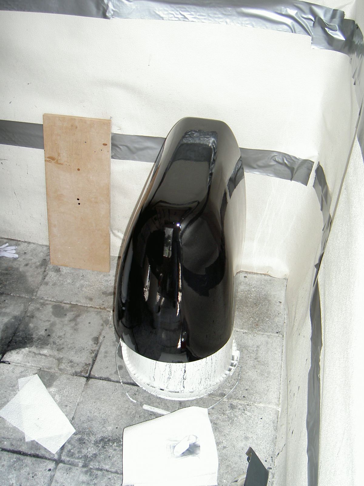

Heb je nog speciale maatregelen getroffen voor je spuitcabine of heb je alleen alles afgeplakt? Ik volg je topic al een tijdje en wil eigenlijk nu ook mijn speakers in hoogglans gaan afwerken.
Groeten,
Marc
borkaenjo
Berichten: 155
Lid geworden op: zo 07 feb 2010, 20:24
Re: Humble Statement
Bericht door borkaenjo »
Groeten,
Marc
Het is geen spuitcabine maar een "rolcabine" aangezien ik de lak
aanbreng met een rollertje. Je heb dan geen last van spuitnevel
en is afzuiging niet per se nodig.
Ik heb dus alleen alles afgeplakt met de goedkoopste behangrollen
die ik kon vinden.
Voor het lakken benevel ik alles met water met een plantenspuit.
Dat bind een groot deel van het stof.
De stofjes die toch in de lak komen schuur ik eruit en op het laatst
polijst ik het geheel.

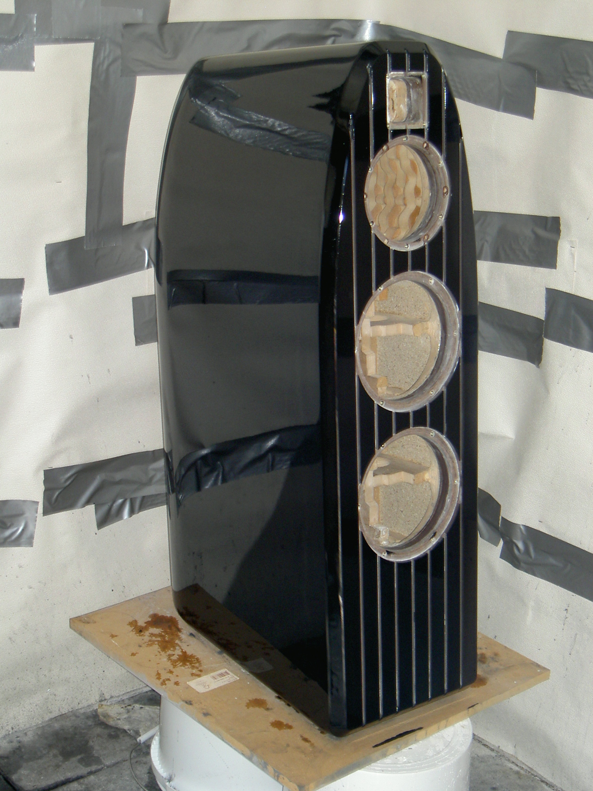

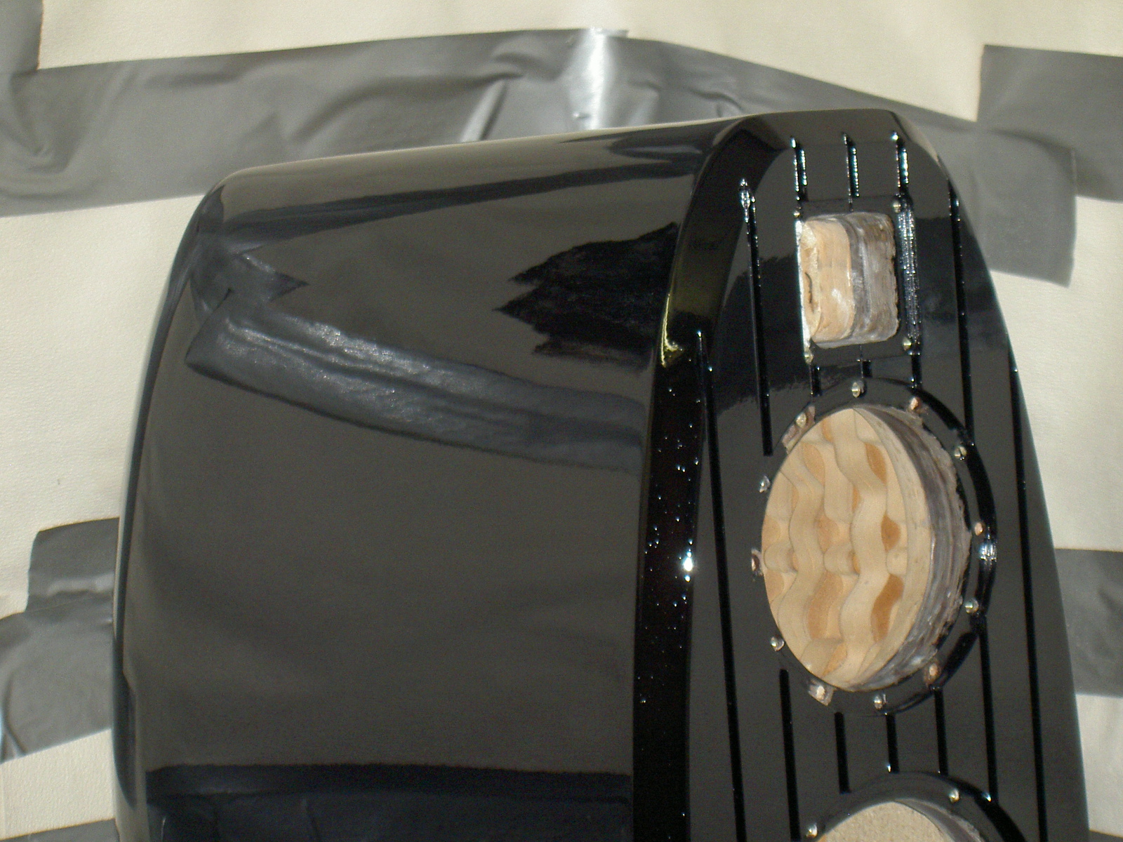

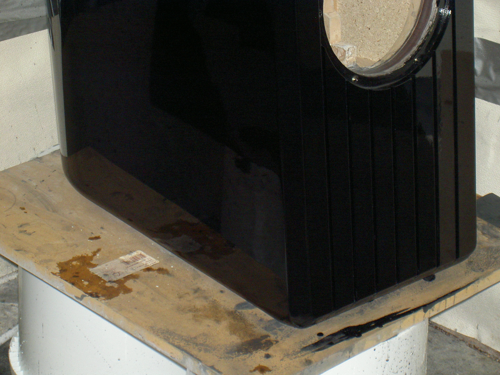

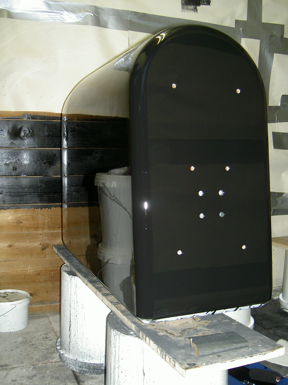

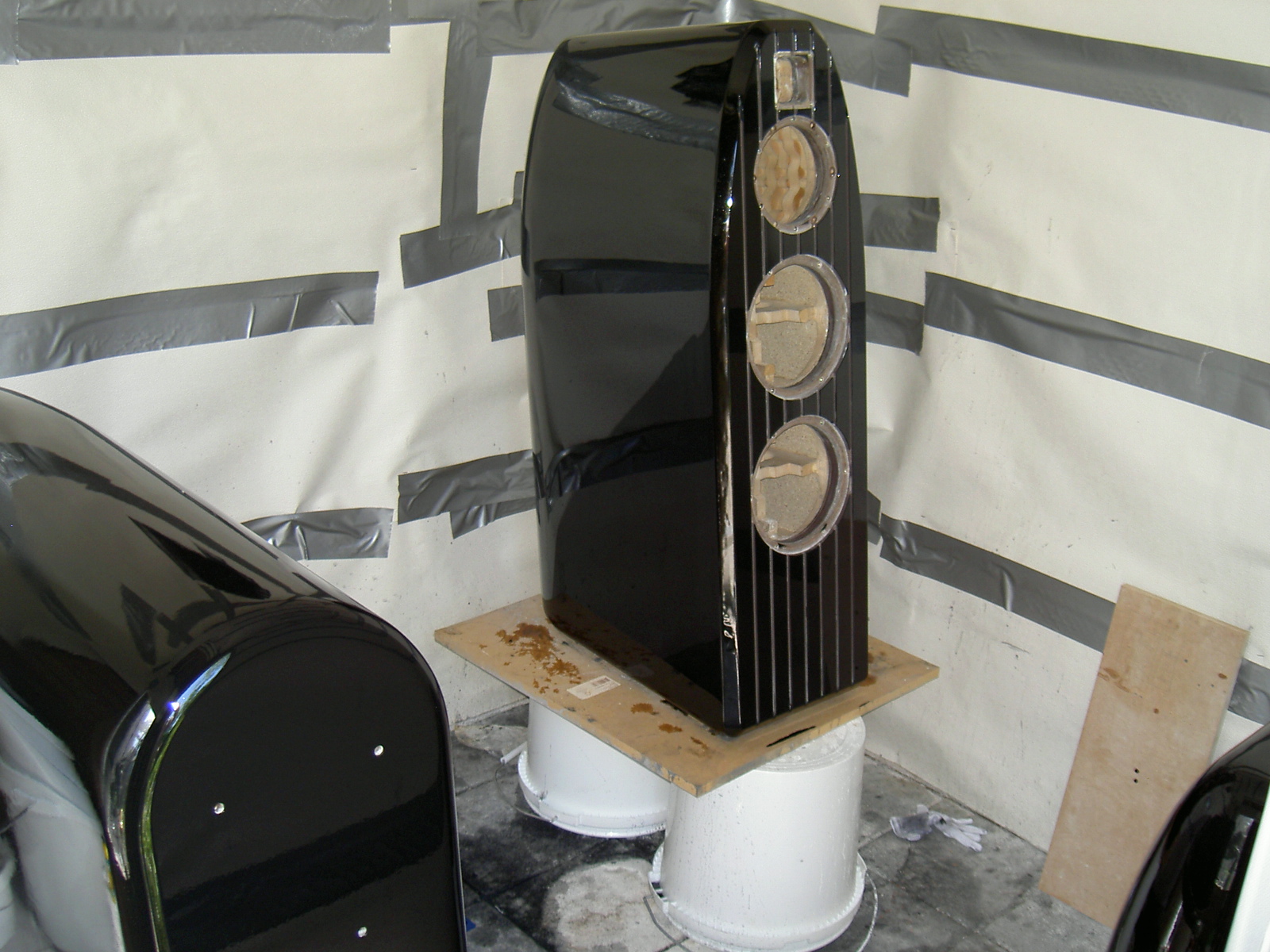

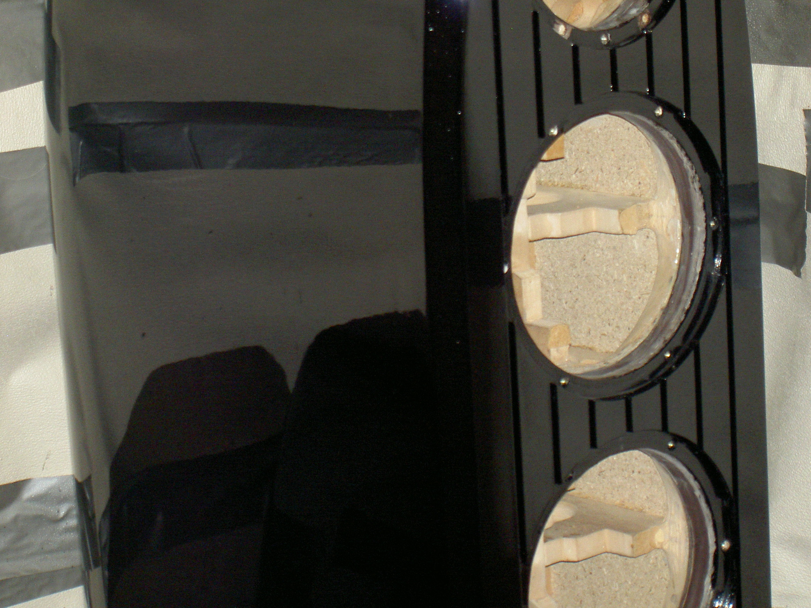

Nog weer een kleine update.
De een na laatste laklaag.
De freesgaten van de tweeter en mid unit moeten nog
bijgewerkt worden.
De 4de laklaag op de speaker en tweede laklaag op de filterbox.
In de speaker zitten nog 3 kleine deukjes, die wil ik met 4 extra
lagen op die lokaties eruit werken.
Na 5 lagen de filterbox tot korrel 2000 geschuurd.
Morgen krijg ik 3M gele dop poets middel binnen.
Dat wordt nog 1 keer schuren met 2000 en dan poetsen.
Ik ben benieuwd.
