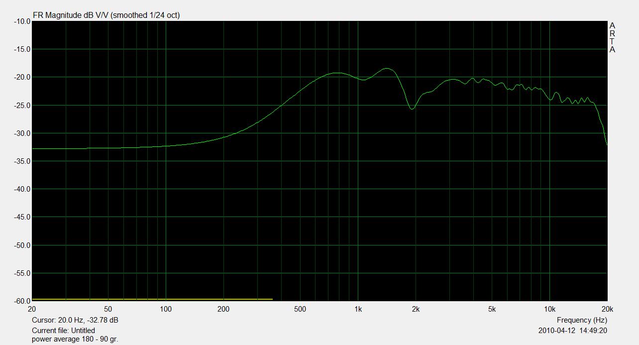

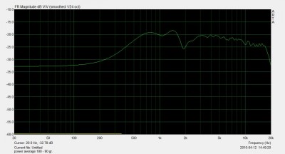

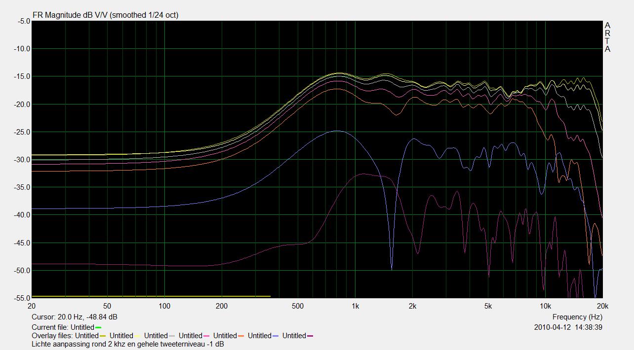

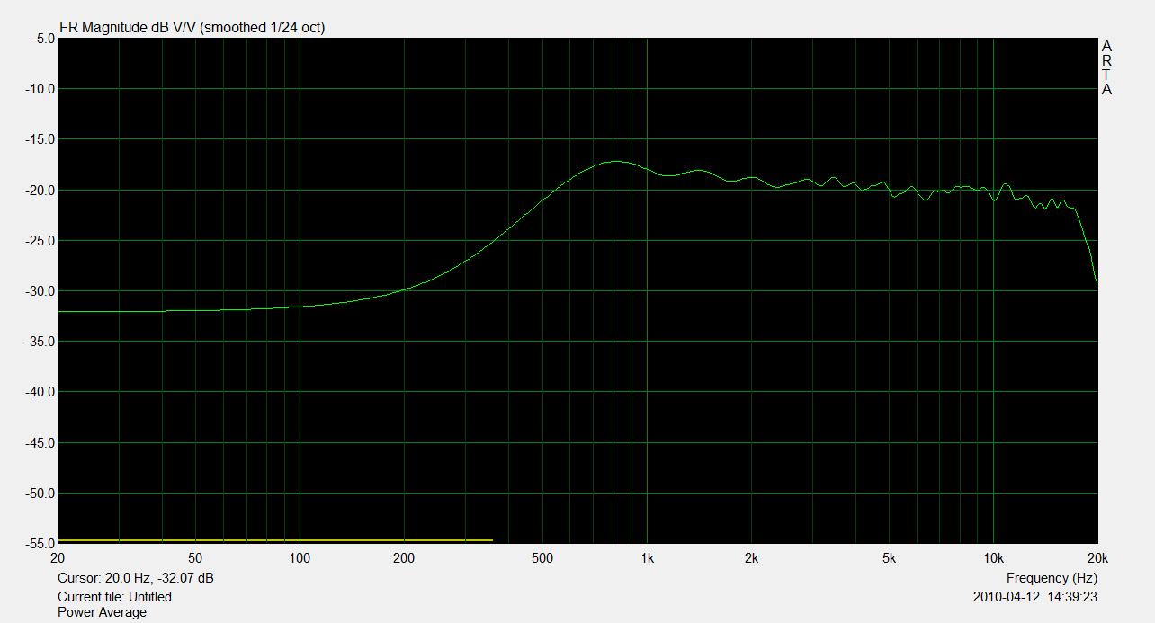

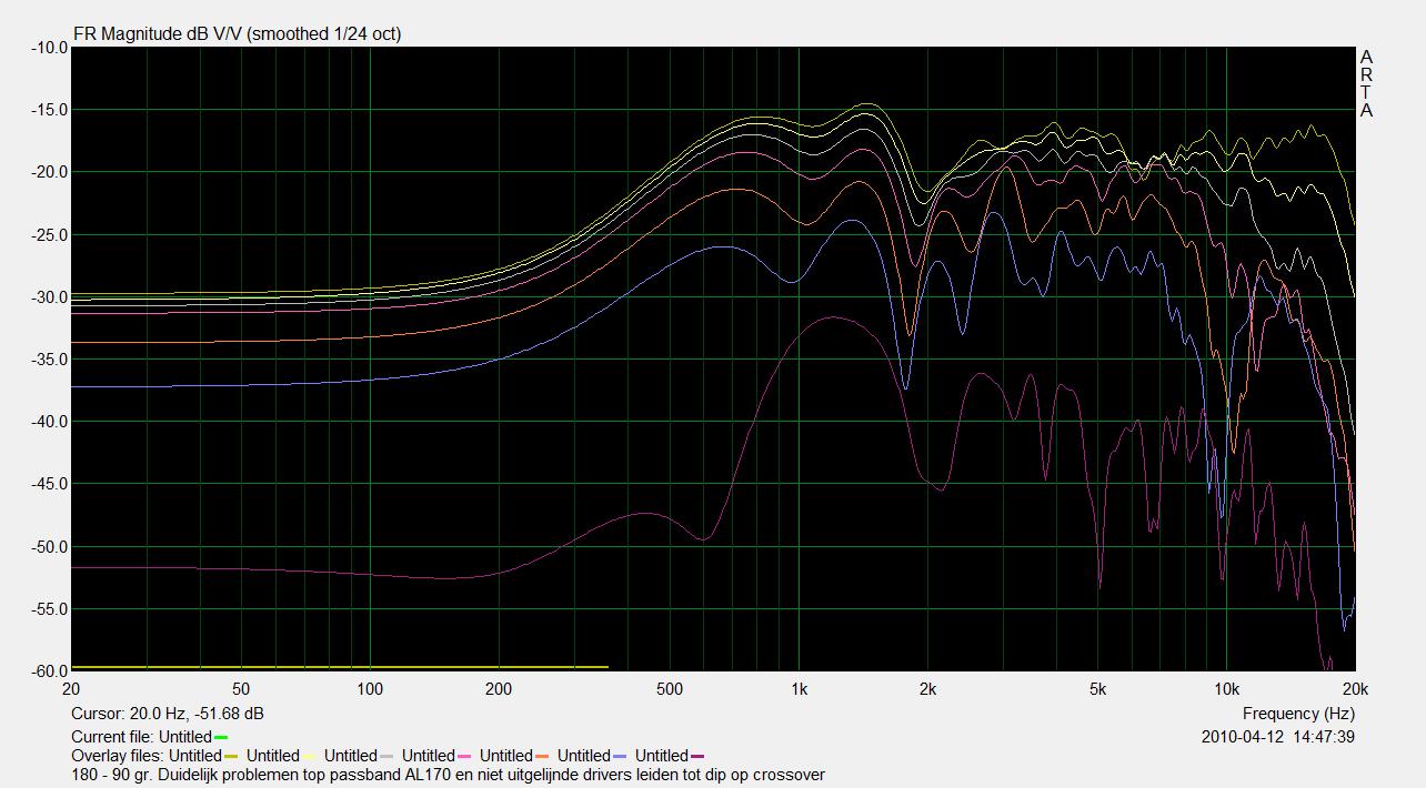

Sorry dat ik enkelen zo lang heb laten wachten. Ik was druk met andere dingen, maar hier zijn dan eindelijk de metingen. Uiteraard zijn de hoeken, zoals jullie inmiddels van me gewend zijn, op het oog ingesteld. Dat betekent dus dat de metingen meer dienen om een idee te krijgen van hoe de speaker zich gedraagt, dan om keihard één op één met andere ontwerpen te gaan vergelijken. Mijn draaiplateau om de hoeken in te stellen is nog niet klaar.
De Neo3W schijnt eigenlijk niet zo laag ingezet te moeten worden als ik deed (1,6 khz). Inmiddels ligt het crossover op 2 khz.
Er zijn problemen zichtbaar aan de bovenkant van de passband van de AL170. Tussen 2 khz en een goeie 5 khz laat de speaker haast perfect dipoolgedrag zien. Rond 6,8 khz is de overgang van dipoolgedrag naar bundelend gedrag, waardoor de off-axis curves qua niveau richting de on-axis curve kruipen. Boven 8 khz zie je simpelweg het gedrag van een bundelende monopool.
Het gemiddelde van deze curves laat een gelijkmatige, met ongeveer 1 dB/octaaf aflopende curve zien.
Aan de achterzijde ziet de zaak er iets minder mooi uit. De asymmetrie in de weergave van de AL170 is duidelijk te herkennen. Op termijn zal ik waarschijnlijk een andere middentoner toe gaan passen. Een tweede probleem is zichtbaar rond het crossover. De drivers zijn aan de achterzijde niet mooi akoestisch uitgelijnd. In de definitieve versie ga ik hier mee aan de gang. In het hoog ziet het er relatief goed uit, maar de reflecties zorgen wel voor akoestische interferentie. De constructie aan de achterzijde wordt uiteindelijk een stuk kleiner.

Hoeveel zie je hiervan nog terug op de luisterplek?Martijn M schreef:
Aan de achterzijde ziet de zaak er iets minder mooi uit. De asymmetrie in de weergave van de AL170 is duidelijk te herkennen. Op termijn zal ik waarschijnlijk een andere middentoner toe gaan passen. Een tweede probleem is zichtbaar rond het crossover. De drivers zijn aan de achterzijde niet mooi akoestisch uitgelijnd. In de definitieve versie ga ik hier mee aan de gang. In het hoog ziet het er relatief goed uit, maar de reflecties zorgen wel voor kamfiltering. De constructie aan de achterzijde wordt uiteindelijk een stuk kleiner.
Re: Unbaffled Dipole
Die opmerking over de bank plaatste ik naar aanleiding van mijn poging van vanmiddag om uit te vogelen wat ik nou het beste wel kan EQ'en en wat niet. Na er al redelijk wat mee te hebben gestoeid ben ik van mening dat het corrigeren van ruimte-invloeden ook in het mid en hoog voordelen kan opleveren, ondanks dat vaak wordt gezegd dat je deze gebieden ongemoeid zou moeten laten bij de ruimtecorrectie. Het is echter ontzettend lastig om te bepalen wat je wel en niet moet aanpakken. De speaker is van zichzelf tamelijk neutraal. Op de luisterplek zijn echter duidelijke trends in de steady-state, room-averaged frequentiecurve te zien (sorry voor de Engelse termen). Een brede piek in het midhoog is ook gewoon klankmatig herkenbaar. Correctie hiervan klinkt beter, maar ik ben benieuwd hoe optimale correctie er uit zou moeten zien, voor zover dat mogelijk is.
Ik denk dat akoestische maatregelen het beste zijn om akoestische problemen aan te pakken, maar dat zal hier thuis niet geaccepteerd worden. Overigens ben ik wel ongelofelijk aan het mierenn**ken, want ik ken weinig sets die ik zo goed vind klinken als wat hier nu staat te spelen. Desondanks blijft het m.i. interessant om binnen de grenzen het maximum op te zoeken.
EDIT: woordje vergeten - nu toegevoegd
