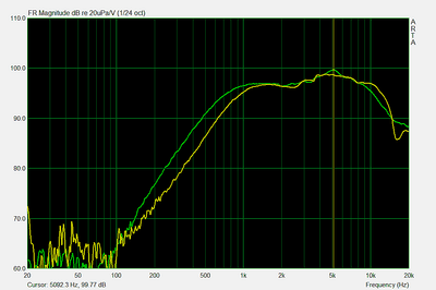

De close range metingen van de C11 tweeter. Ik heb geen kast dus een meting op 1m zit er niet in. Een plankje geeft toch een ander diffractie effect dan de kast van Ray.
De groene lijn is de "goede" tweeter, zonder de vlek. De gele lijn is de tweeter met het qua kleur aangetaste membraan:
En de impedantiemeting:
Afval in het hoog is hetzelfde. Resonantiepiek van de aangetaste tweeter is wat hoger (slechts 1 Ω) en ook wat hoger in frequentie. Zou wel veroorzaakt kunnen worden door ferrofluid.
Beide tweeters vertonen afval in het hoog boven 10kHz. Hoe lang hebben die dingen stilgelegen? Ik ga deze een paar uur laten spelen met een 4μ7 condensator in serie. Dan meet ik de boel weer op.

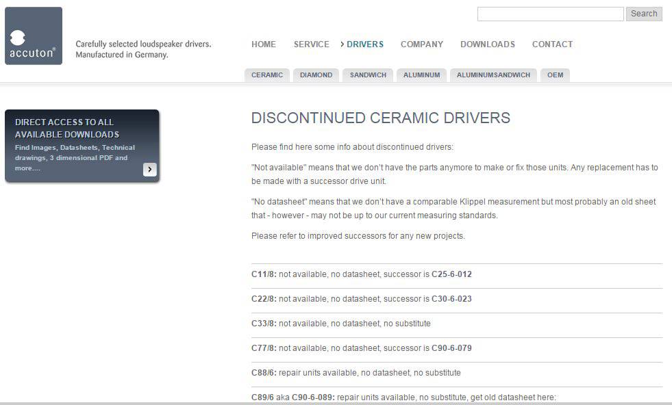

Ik heb zo mijn ernstige twijfels over die tweeters, datasheet beschikbaar?
_________________
Kurk, cavia, bloempot, tomatensoep en sate zijn onsmakelijke onderdelen van mijn postings.......
Ik heb ze in ieder geval niet. Die tweeters komen uit het pre-digitale tijdperk. Weinig ook over te vinden op het web.

pappaleo schreef:
Hm, die datasheet toont bij mij als 4 blanco pagina's. Leve de smartphone :mrgreen:
Maar ik veronderstel dat het 'nee' is.
Maar op een laptop met wat gefröbel:
Lijkt niet echt, nee. De schaal is anders. Resonantiefrequentie is wel goed, het kantelpunt aan de onderzijde ook wel. Alleen het hoog.
Hij heeft hier nu al 4 CD's verwerkt, vanavond doe ik nog een meetpoging.

Ben bang dat deze units aan het ferrofluidsyndroom lijden, niet verbazingwekkend 30 jaar geleden was dat spul vaak van dubieuze kwaliteit. Misschien dat het losspelen nog wat doet, maar eerlijk gezegd heb ik daar een hard hoofd in.

Ik ga ervan uit dat die hoogafval er bij mij ook al inzat, check anders eens de grafieken in mijn eton accuton topic. Klankmatig merk je weinig van, het hoog uit deze tweeters is uitstekend, met mijn superieure filter uiteraard! :mrgreen:
Beide tweeters gedragen zich tussen 1-10khz bijna hetzelfde, binnen circa 1db van elkaar, is gewoon netjes.
ik denk dat je weinig verschil gaat horen, ben wel benieuwd wat inspelen doet na ruim 2 jaar stil liggen.

Wat lul je nou weer dom Walt, de impedantiemeting spreekt boekdelen. 1 driver zit nog op ongeveer 700hz volgens datasheet de ander op 900!

Hoe erg is dat voor ray zijn 3-weg toepassing, filter zal op iets van 2400hz uitkomen, des noods conpenseer je wat in 1 passief filter. zoals ray aangaf voorlopig geen budget voor andere tweeters helaas.
Als die tweeters nog zo klinken als toen ik ze had, dan hoef je je echt geen zorgen te maken over gebrek aan tophoog, ze klinken enorm open en supermooi.
Gr. Walter

Walt, die dingen zijn aan het eind van hun latijn. Over een jaartje ga je helemaal schrikken als je ze meet.
Heel hard wat ik nu zeg: einde oefening......
