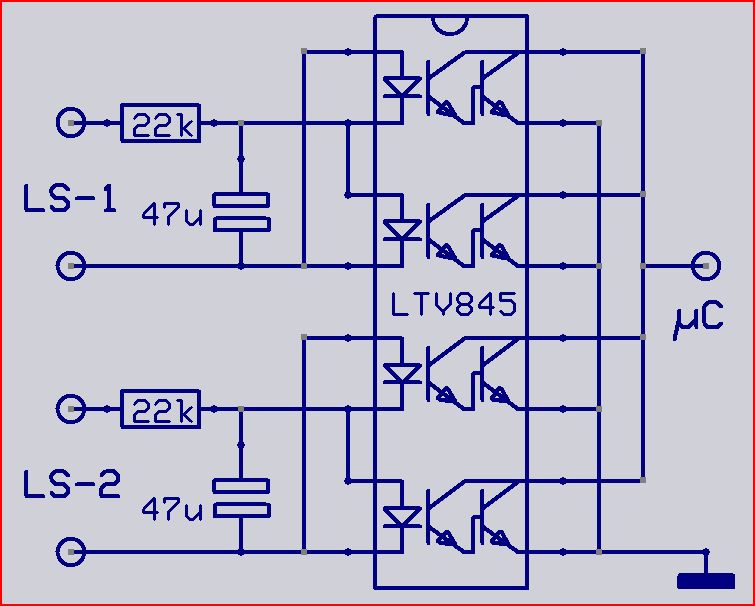

.....................moet geen kwaad kunnen,tenzij T2 het opgeeft :shock: .
Waarom zou die dat doen? En dan nog zorgt de 22K ervoor dat het niet gaat roken, al werkt het dan niet zo goed meer :mrgreen:

Maar wil je het zekere voor het onzekere nemen dan kun je de collectors van Q1 en Q4 samen nemen en daarmee dan in serie nog een 1N4148 zetten. Nodig vind ik het niet, denk dat er nauwelijks stroom gaat lopen op de ingang van de Atmel maar is het misschien wel netter. Zet hem er maar bij voor de gemoedsrust :mrgreen:
Met de diode erbij meet ik nog -0.2V, in ieder geval binnen de specs van de datasheet.

Om nog even terug te komen op de LS-beveiliging, kan 't niet laten :oops: .
Gezien uit de sim/meting blijkt dat 22k met 47µ goed te doen is als filtering opent dat weer mogelijkheden voor een optocoupler.De beschikbre stroom is zo nml ruim 4x groter geworden.Dan moet 't toch zonder meer zo kunnen.Eenvoudiger kan het haast niet :sure: .Zelfs de trekweerstand in de µC kan weer in dienst.

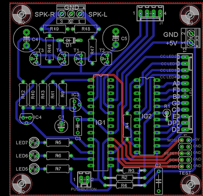

Dus iets geprobeerd met het schema, ga ervan uit dat de relais en de 7-segment op een apart printje komen, kan de keuze van die benodigdheden naar :sure: ieders keuze worden uitgebreid.
Haha,leuke vingeroefening.Of toch een masochistische neiging,want Eagle 8-[ :lol: .
De massaverbindingen voor later ? Oud schema ! de diode om negatieve spanning op het µC pinnetje te voorkomen ?
En in dit geval moeten de vier collectoren T1...4 wel aaneen :wink: .

Ik verwacht wel nog wat veranderingen en ik dacht dat ik had gelezen dat het niet echt nodig was; die extra diode. 8-[
Massa is niet voor later, is een grondvlak. :D
moe ook de verbindingen nog wat netter maken, maar dat kan ik later nog doen :wink:

Ik zie nog een aantal fouten in deze layout. Ik kan evt. zelf wel een layout gaan maken maar zonder reactie van Ray doe ik nog even niets. 8-[
Denk dat Ray nog wat in de lappenmand ligt na een droevig ongeval :cry: .

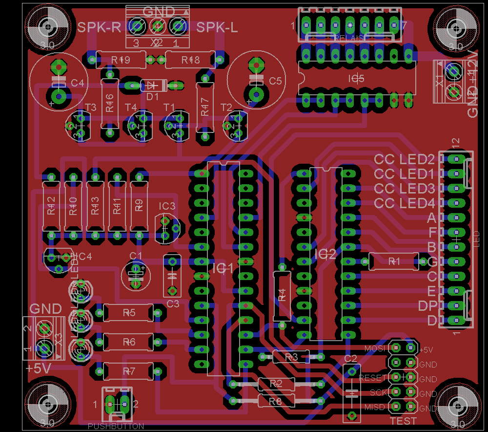

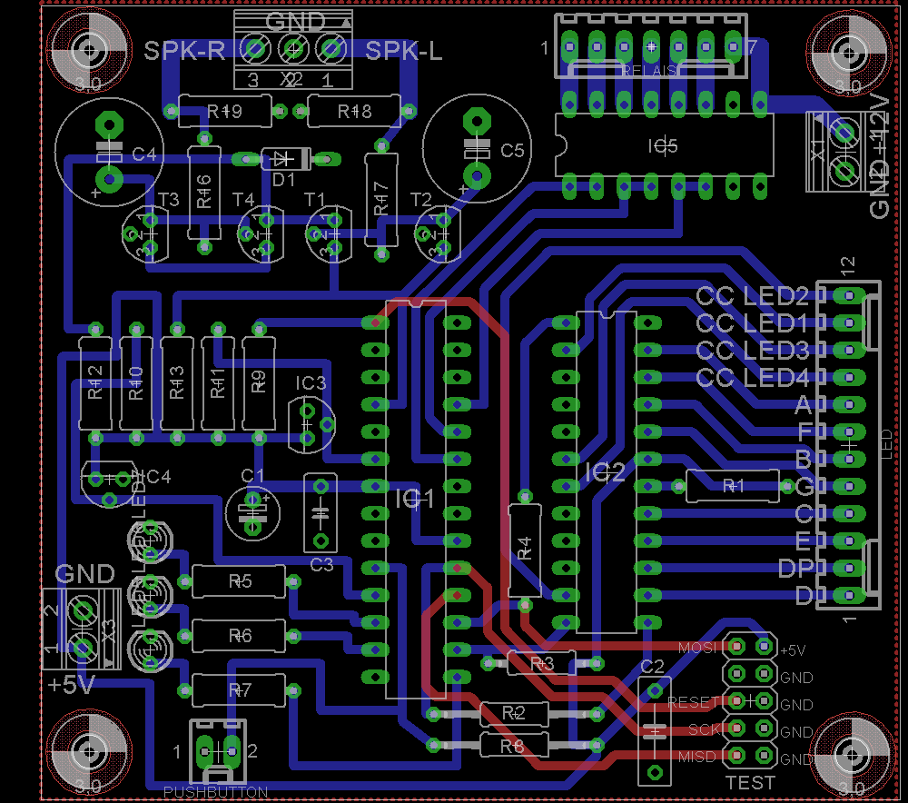

OK, een laatste update, daarna wacht ik ook op Ray :wink:

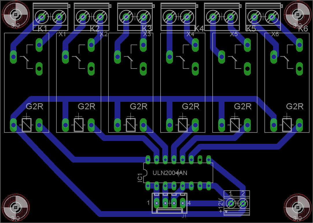

heb de ULN ook op de relaisprint geplaatst, is weer wat eenvoudiger vind ik.
massa is een groundplane.

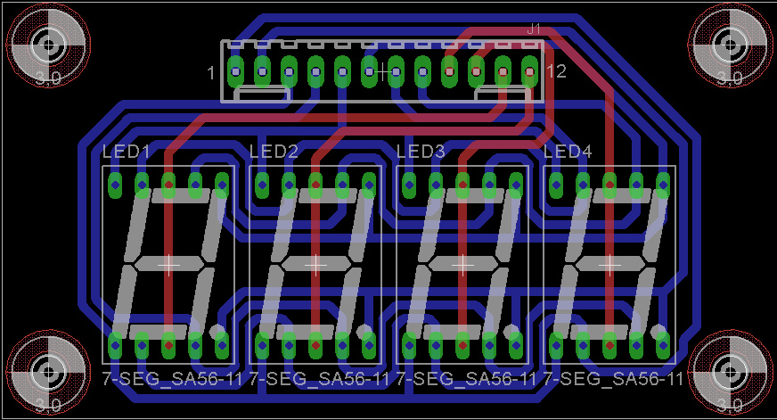

controller
7-segment
relais

Hier nog even een simulatie van de reactietijd van de DC beveiliging bij een DC van 20V:
Dat het zo snel reset komt omdat de spanning op de elco begrensd wordt door Vbe, die wordt dus nooit hoger dan ca 1V, ongeacht de grootte van de DC foutspanning.
Ik heb nu 47uF bipolair er in zitten. Bij negatieve dc reset hij inderdaad heel snel. Bij positieve dc duurt het echter wel een seconde of 20. Ook in mijn simulatie reset negatief veel sneller dan positief.
Berichten: 36759
Hmm, die simulatie is voor positief. Kan natuurlijk in de praktijk anders uitvallen, de basisstroom die de condensator in dat geval moet ontladen is erg klein. Misschien helpt 100K - 220K parallel aan de condensator.
