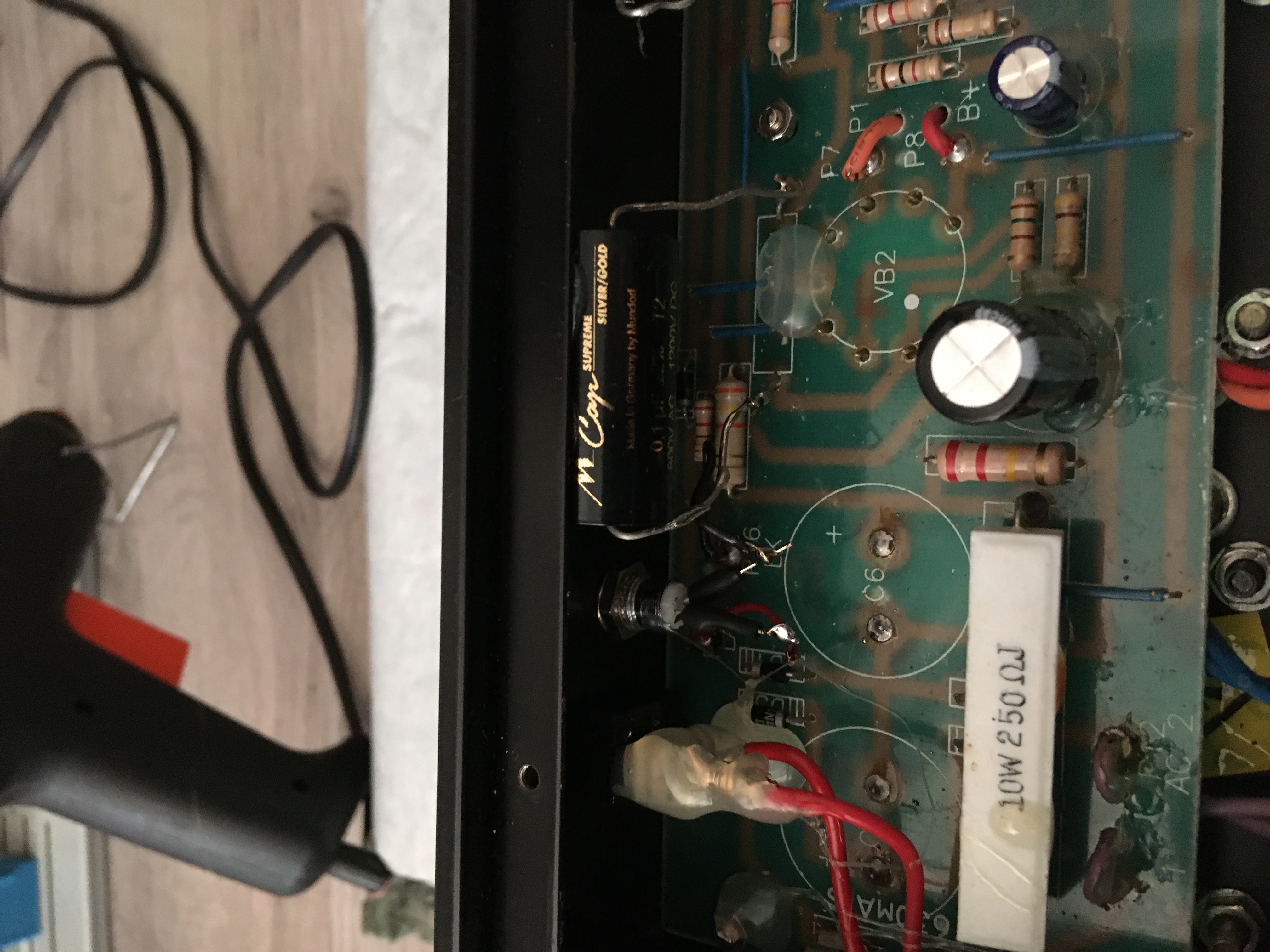

Mundorf Silver Gold 0.1uF koppel condensatoren in de Aurexx solderen:

Tevens de TvW Cd-104, de Aurexx en de Altec coax speakers permanent aangesloten in de stellingkast achter de luisterstoel, gewoon om mee te kunnen pielen. Netjes op een Supra stekkerblok, ik twijfelde nog om een Furutech TCS-31 netsnoer op de Aurexx te zetten… :mrgreen:
Berichten: 33827
smeltlijm?
Berichten: 14143
Yep, om de Mundorfs aan de behuizing te lijmen.
Berichten: 36756
Toch wel Mundorf Silver/Gold smeltlijm?
Berichten: 14143
Tuurlijk, met 1 % goud aandeel.
Berichten: 15173
Even denken. Nee, kan me geen lompere mod aan een buizenversterker dan dit voor de geest halen :rofl: wat ben je toch aan het doen man.
Berichten: 14143
Technisch gewoon prima, soldeer werk zit er netjes in. Denk dat het qua klank ook wel effect heeft. De AR SP6B was ik nog veel extremer gegaan, gigantische audyn plus caps erin gebatst.

Als je het oude capje, een standaard Audyn 0.1uF en de Mundorf SG 0.1uF zo naast elkaar zag, weet je inderdaad al dat het beter gaat klinken!

Walt schreef: zo 23 jun 2024, 7:41
Soldeerwerk zit er netjes in? Technisch helemaal niet prima. Je hebt de oude cap er niet eens uitgesoldeerd maar gewoon afgeknipt. De nieuwe condensator heb je vervolgens met smeltlijm aan het chassis gelijmd. Aaaargh! Smeltlijm in een buizenversterker, ding wordt WARM! zowiezo lijmen in een versterker, zie je dat bij commerciele versterkers wel eens? En helemaal die smeltlijm, wanneer wordt die troep nou eens verbannen.
Als het je om de audiokwaliteiten te doen is zou ik de verbindingen kort willen hebben, maar dit zijn lange draden. Besef je wel dat de voedingsspanning van je versterker op deze ongeisoleerde draad staat die los in je versterker wappert? Condensator laat los (want dat doet 'ie, vraag is wanneer) sluiting in je versterker, boem. En de isolatiewaarde van de buitenkant van de condensator naar chassis of 350V (of hoeveel draait de Aurexx op) weet je die? Want die zit er direct op gepeurd.
Normaal gesproken reageer ik niet op je 'fratsen' zoals je het zelf noemt, maar dit is een openbaar forum en dit is geen voorbeeld voor iemand die ook wil tweaken met z'n buizen maar ronduit gevaarlijk. Ja een voorbeeld hoe het niet moet.

Als de lijm los zou laten, wat ik betwijfel, blijft de condensator gewoon zitten hoor via de soldeer verbindingen. Denk dat het qua hitte ook wel mee zal vallen, meeste hitte gaat omhoog, de voetjes op de onderplaat zien er ook niet gesmolten uit.

Barry heeft uiteraard groot gelijk, het had een kleine moeite geweest om de bestaande condensatoren even netjes te desolderen en de nieuwe even netjes te plaatsen zoals het hoort.
Ik zie al dat ik al die NAD versterkers die ik door de jaren heen gereviseerd heb zo zou afleveren, daarmee zou ik mezelf niet trots maken.
Als ik in een versterker bezig geweest ben dan zie je dat daarna gewoon niet terug. Zo zou het moeten horen.

Deze link spreekt over insulation voltage 1000 Vdc, is dat de waarde die je bedoelt Barry?
https://en.toutlehautparleur.com/capaci ... x36mm.html
Berichten: 12871
Nee dat is wat anders. Hier wordt de DC spanning bedoeld die tussen de aansluitingen mag staan. Een condensator is een isolator voor gelijkspanning.
Dit heeft niets te maken met isolatie tegen hoge spanningen vlakbij de buitenkant van de condensator. Die hoort netjes vrij te zijn en niet tegen een behuizing geplakt waar spanning op kan staan.
Ook de kritiek op lange aansluitdraden is terecht. Die draden pikken gemakkelijk wisselspanning op die invloed kan hebben op de werking. Hoogstwaarschijnlijk zou je direct verschil zien als je vervorming gaat meten.
