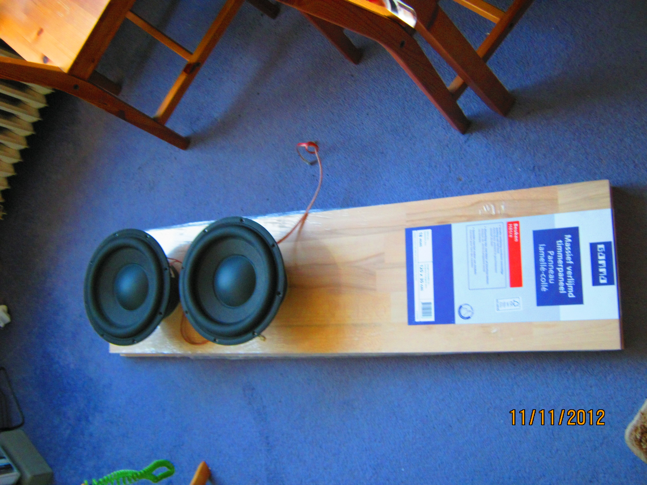

Berichten: 14143
Re: 2-weg met C-Quenze 18H52 en AMT 25-7
Wellicht moet ik gewoon eens een dipool laag gaan proberen om te kijken of het uberhaupt bevalt, dit hoeft niet veel te kosten, ik denk aan het volgende:
- bij de bouwmarkt wat stroken 18mm MDF 300mm breed halen.
- H-baffle maken circa 60cm hoog, 33.6 cm breed, 30cm diep.
- in deze H-baffle dan 2 stuks XLS-10 plaatsen die ik uit mijn subjes moet schoeven.
- aangezien de XLS-10 impedantie 4ohm zijn dan deze in serie zetten en aansturen met 1 subampje uit mijn BK subs.
- Via mini DSP signaal onder de 150Hz als mono.

Dat lijkt mij een heel goed idee, wellicht meteen voor w baffle gaan aangezien je meer relatief bescheiden formaat drives aan de gang gaat.

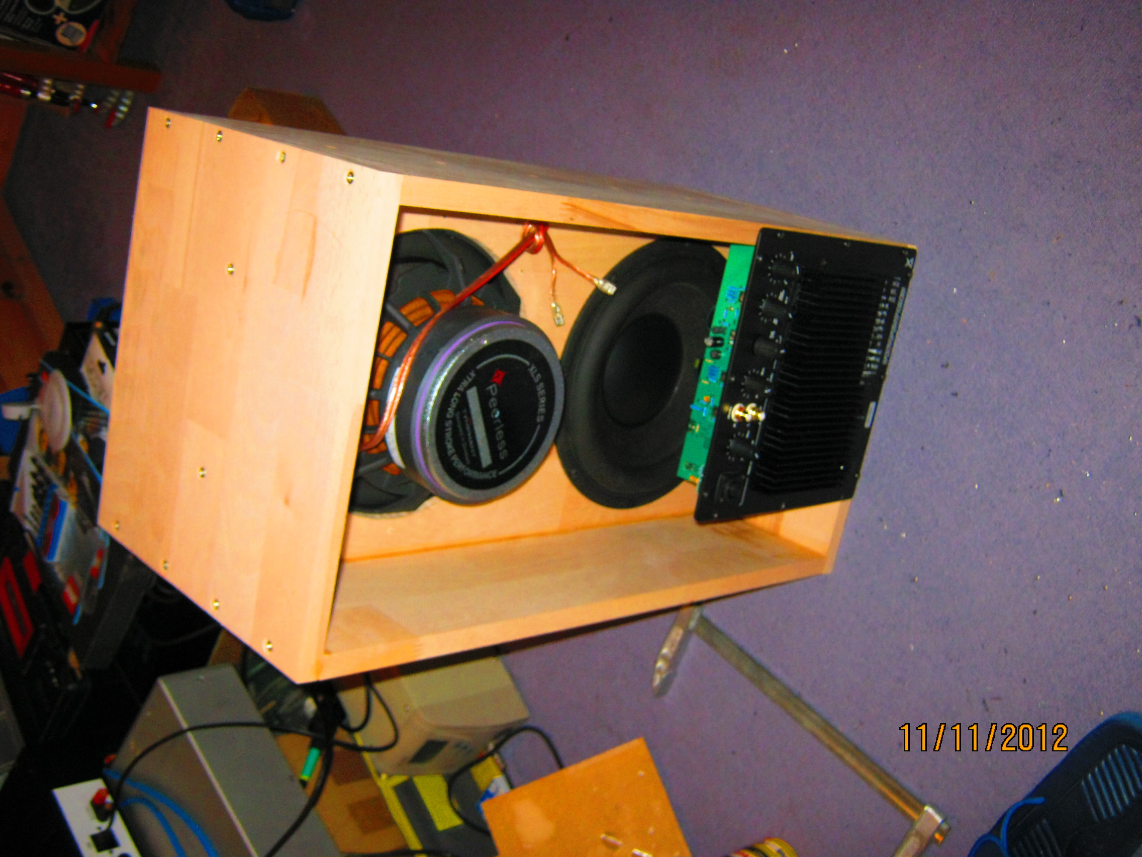

Net het hout voor de H-baffle gehaald bij de bouwmarkt.
Daarna de Peerless XLS-10 units uit de BK XLS200 subs gehaald, dit was geen prettig klusje, de woofers zaten namelijk zeer klem in de kasten. Gevolg een forse schaafwond opgelopen bij het vanuit de achterzijde eruit duwen/wrikken van de units.

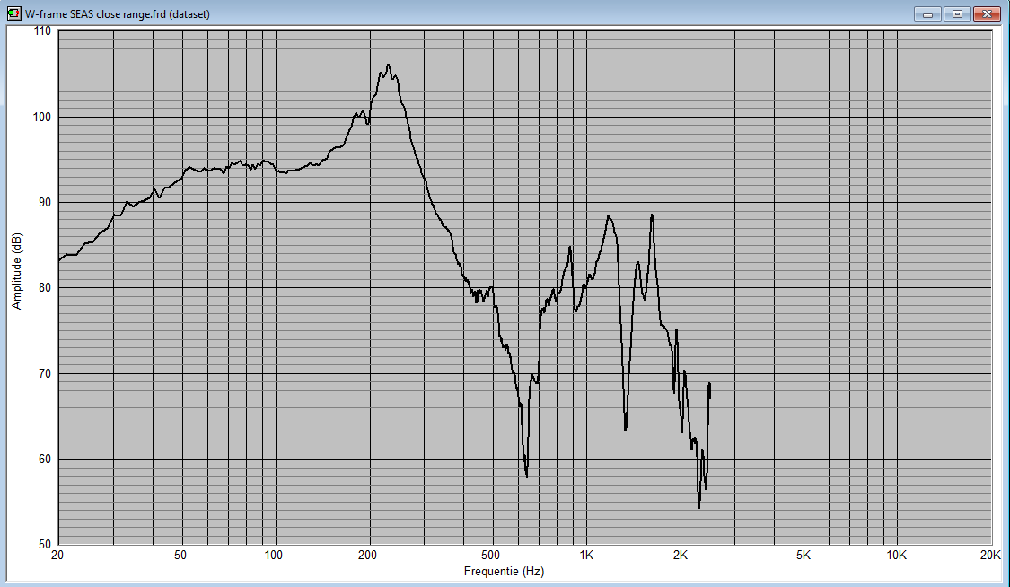

Aangezien je een H-baffle gaat maken, daar ben ik onlangs mee bezig geweest, zie hier metingen van de L26RO4Y in een W-frame, gemeten vlak voor de opening van het frame. Een H-frame geeft een minder geprononceerde resonantie, die ook hoger in frequentie zal liggen. Maar je moet er wel rekening mee houden, zodanig dat je niet mijn laagfilter van MOB3W kan kopieren.

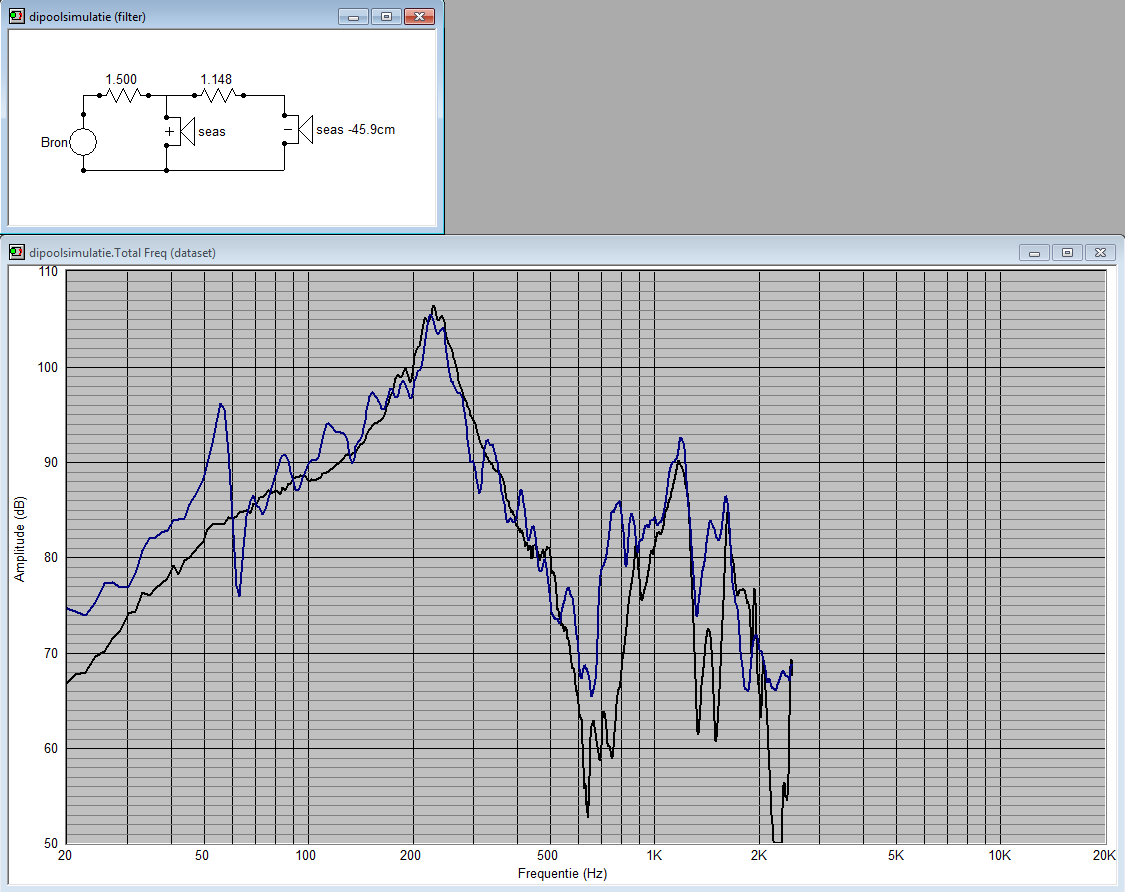

Op basis van deze meting heb ik een dipoolsimulatie gemaakt, om het gedrag te voorspellen op grotere afstanden. Ter vergelijk heb ik een grondvlak meting toegevoegd, die gemaakt is in de garage dus in principe veel reflecties op relatief korte afstand. Hieruit kun je afleiden dat de simulatie goed bruikbaar is tot 500Hz, boven deze frequentie gaat het teveel afwijken. Mooi is dat je ziet dat, op een enkele resonantie op 55Hz na, de dipool zich relatief weinig van de ruimte aantrekt.
dipoolsimulatie (op basis van close range meting) versus grondvlakmeting (op 1 meter afstand).png

Ha Jeroen, ik haakte eigenlijk meer in op Ed zijn verhaal. Je hebt gelijk dat dat opgaat voor een boxspeaker en daar wordt dat wel eens vergeten.
Zo te zien heb je voor de OB wel een correctie toegepassen op je meting. Misschien kun je dat wel wat meer verduidelijken over wat en hoe. Niet dat ikzelf een OB ga maken (heb er de ruimte niet voor) maar lijkt mij wel belangrijk in dit draadje.
Berichten: 12872
Klopt. Ik zal proberen uit te leggen hoe ik het doe.
- Het onderhavige W-frame was 306mm breed en diep. Geredeneerd vanuit de aanname dat de driver een puntbron is, legt het geluid van de achterkant een afstand af van de halve breedte + de diepte van het W-frame, totdat het de voorkant bereikt. Vandaar dat de tweede bron in de simulatie 459mm naar achteren is gezet (1.5*306mm).
- Die afstand resulteert ook in een afname van geluidsterkte. In de simulatie ben ik uitgegaan van een luisterafstand van 2.4meter tot aan de speaker. De geluidsgolf van de achterkant moet dan een afstand afleggen van 2.859meter. Dat leidt tot een verhouding van 1.1925 en die breng ik aan in de simulatie. Ik heb de driver gesimuleerd met een Rdc van 6ohm, om deze verhouding te krijgen stuur ik de achterste bron aan via 1.148 ohm.
- De weerstand van 1.5ohm is slechts toegevoegd om het niveau van de simulatie aan te passen aan de grondvlak meting, zodat je goed kunt vergelijken en zodat je in de simulatie meteen het goede niveau te pakken hebt als je wilt vergelijken met de middentoner op 1 meter afstand gemeten.
Tot 500Hz heb je een zeer voorspelbaar gedrag in dit geval. Met een 4de orde crossover op 150Hz zal het gedrag boven 500Hz er niet meer toe doen, als je zorgt dat alle zooi boven 500Hz minimaal 40dB onder referentieniveau ligt.

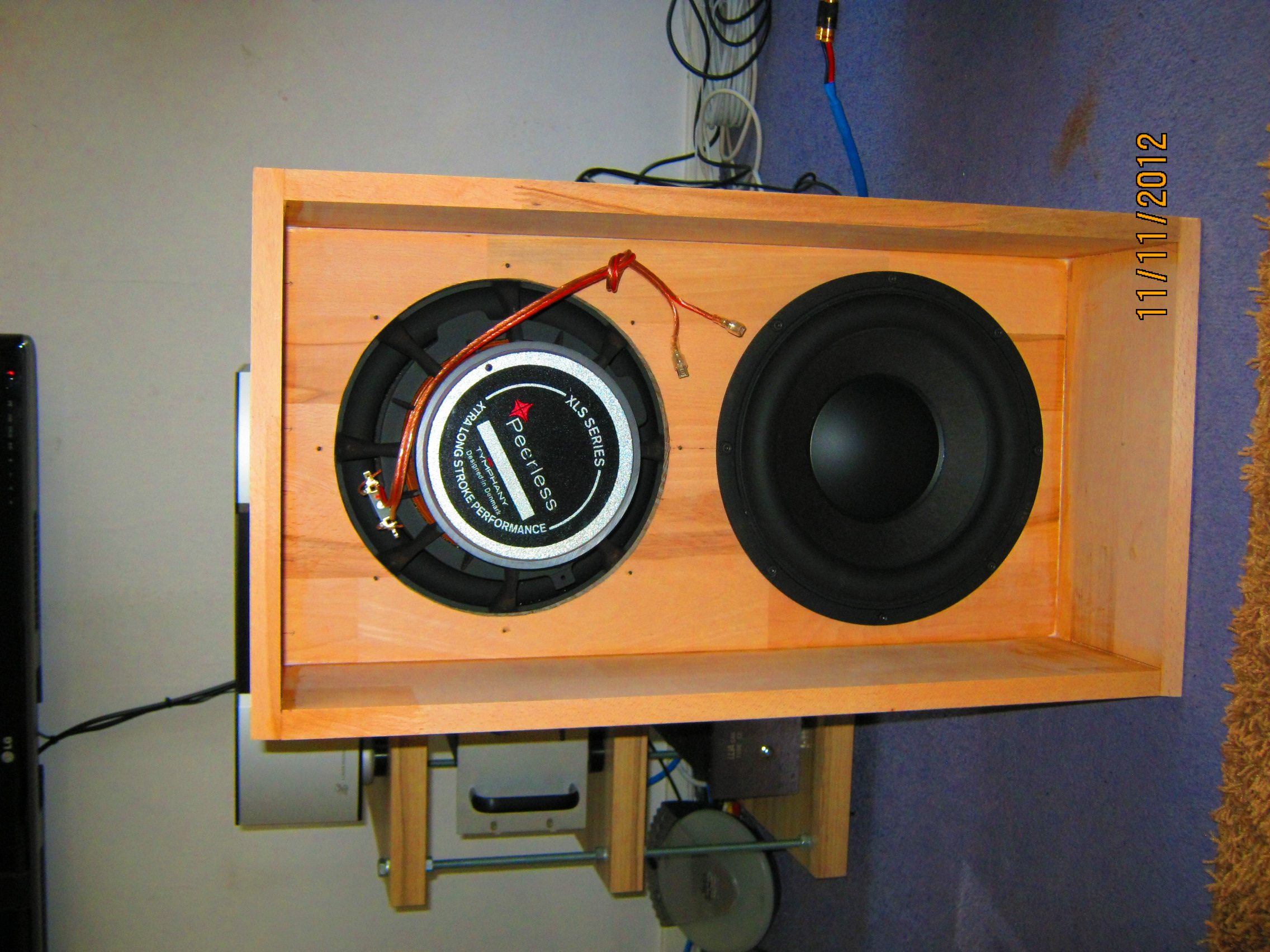

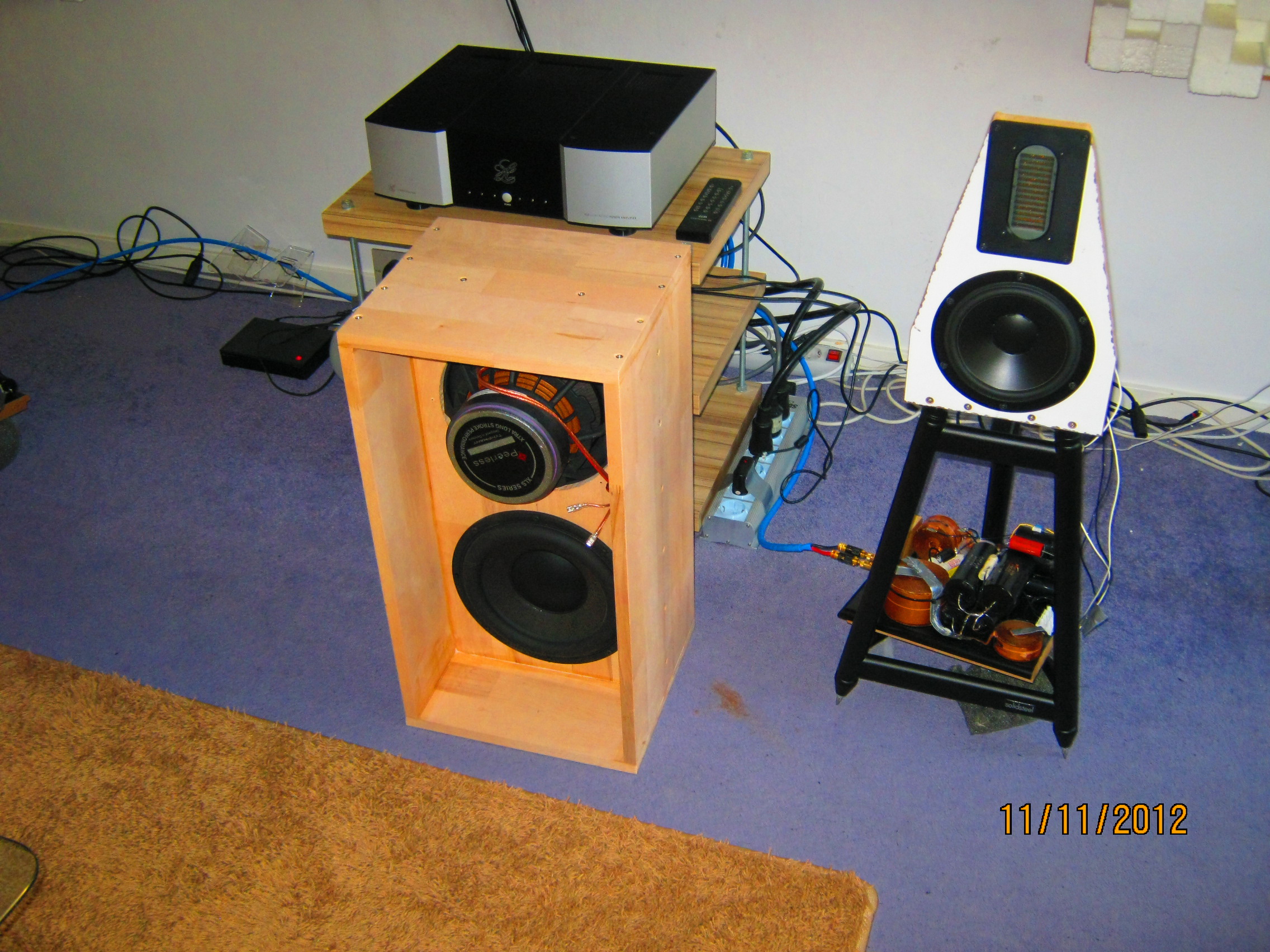

Die berken panelen zijn best aardig om mee te werken, aardig sterk dwars op de vezel, splijt echt niet zomaar open.
De subamp heb ik maar even in een hoek op de achterzijde gezet, is een 5mm dikke stalen plaat dus zit goed vast.
Nu moet ik het gaan aansluiten, de peerless zijn 4 ohm units dacht ik dus ik zit te denken aan een serie schakeling, en dan de ene unit uit fase omdat die omgekeerd in de kast zit. Klopt dat zo een beetje?

Zou je die dsp niet in een apart kastje doen? Zo kan de woofer toch niet vrij ademen?
of is dat mierenn*kerij van mij?
Berichten: 14143
Dit is om even makkelijk te kunnen testen, hoewel ik denk dat de lucht er nog wel voldoende uit kan..
Berichten: 12872
Klopt wel zo. Wil je het laag nog wat meer boosten, kun je hem op zijn zijkant leggen.
