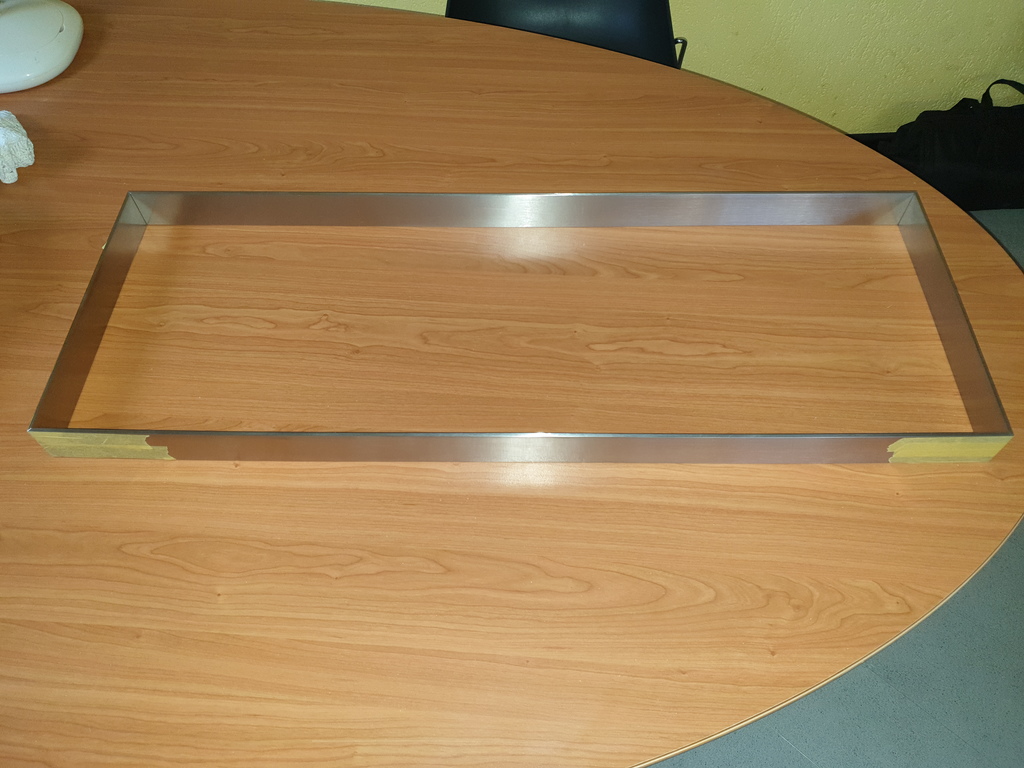

Ondertussen zijn de 50x4mm RVS strippen klaar :D
Berichten: 20404
Re: DIY project van de Daudio C1 dipool luidspreker
Mooi!
Geen strip gelanceerd met de borstelmachine?
holco
Berichten: 1711
Bericht door holco »
Thanks :D
Uiteraard telkens een lijmtang voorop gebruikt :wink:

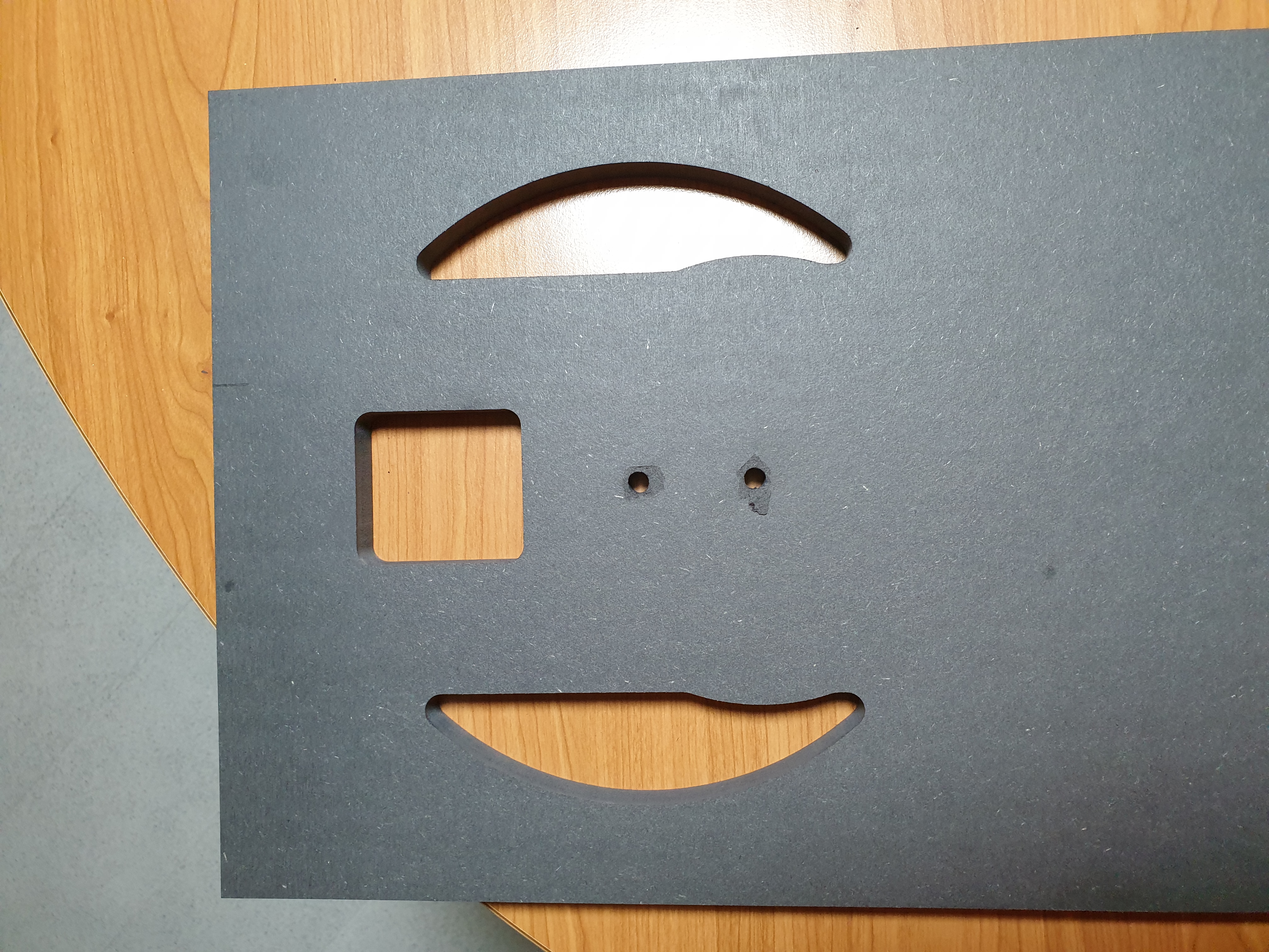

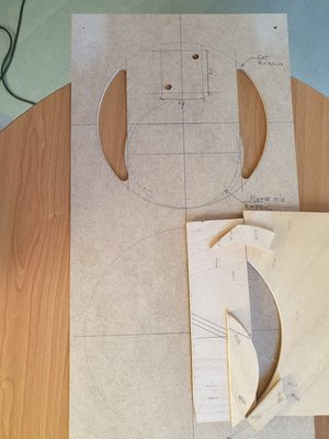

Zwikkie Zwart MDF besteld en alvast een freesmal gemaakt :D
holco
Berichten: 1711
Zwarte mdf van opmaatzagen.nl is binnen, kwaliteit en maatvoering is perfect =D> verpakking ook trouwens.
Meteen maar wat freeswerk verricht aan de beide voorste baffle delen.
holco
Berichten: 1711
Vraagje vwb het front waar het speakerdoek op gaat komen, deze wordt 12mm dik en krijgt de drie corresponderende cirkel gaten tov de baffle's, die kan ik rondom met een 45 graden kant afwerken of met een R12 radius frees, de vraag is dus wat de beste optie is :think:
Berichten: 9199
ik zeg 45 graden, haalt meer weg dan afronding. Die is relatief klein.
