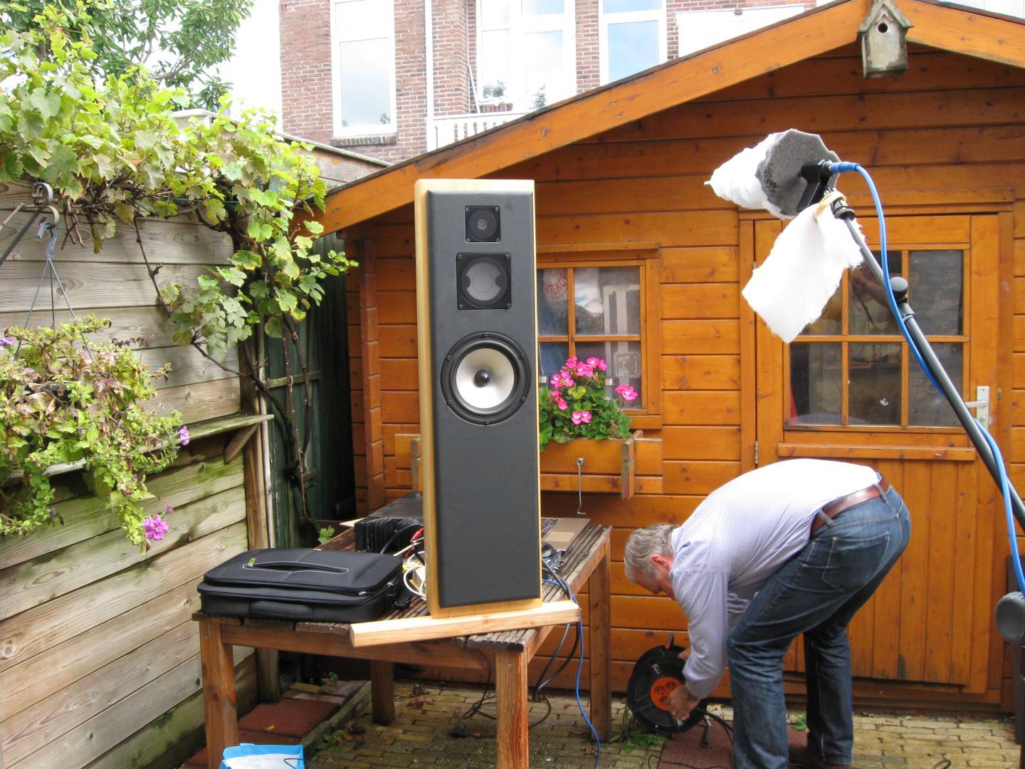

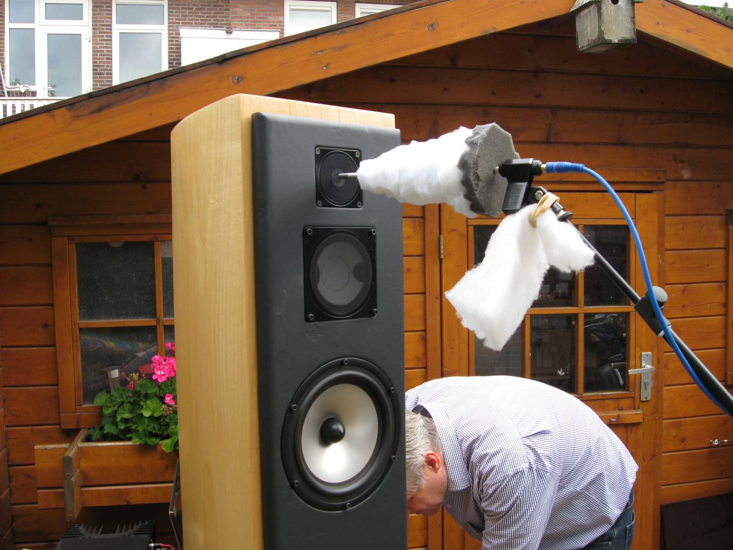

Een (foto) verslagje van de meetsessie van Leo.

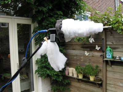

Ik dacht eerst dat hij een suikerspin had meegenomen, maar het bleek zijn meetmicrofoon te zijn.
Hij heeft deze gemodificeerd om reflecties van de microfoon zelf en het statief te dempen, volgens hem werkt dat nu beter dan voorgaand.

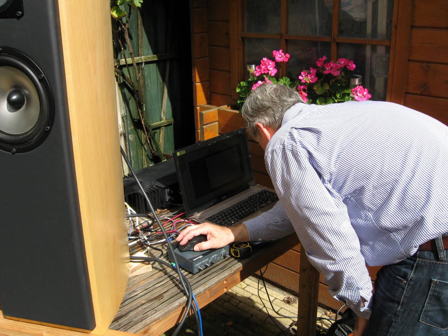

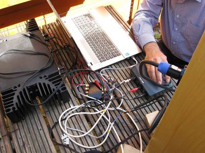

Leo heeft een hele rits metingen afgewerkt, zowel near-field als wat verder af.

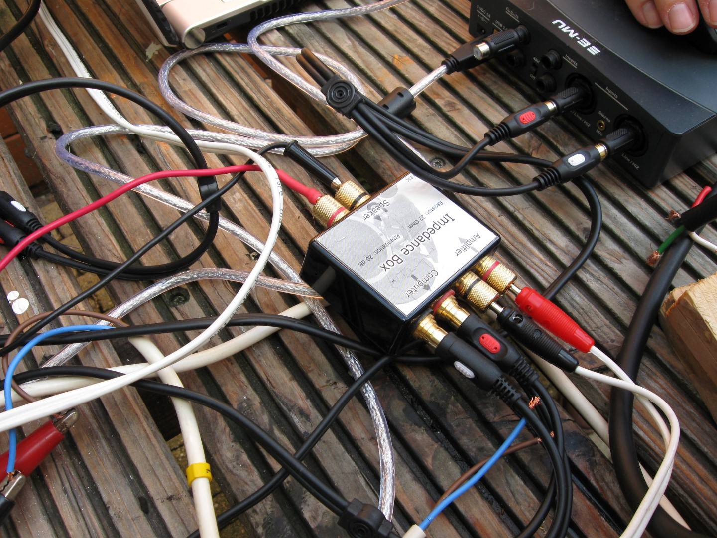

ook heeft hij impedantie metingen gedaan om de invloed van de op de woofer in de kast te kunnen vaststellen.
Daarvoor gebruikt hij een kastje met een referentie weerstand erin :
Inhoudelijk kan ik niet zo heel ver erover zeggen, maar in het kort komt het erop neer dat er een paar puntjes waren waar wat zorg nodig is, maar dat het niks onoverkomelijks is.
Zo zit er een bultje in de impedantie karakteristiek in de kast, maar moet vrij simpel op te lossen zijn met het plaatsen van wat extra demping in de kast.

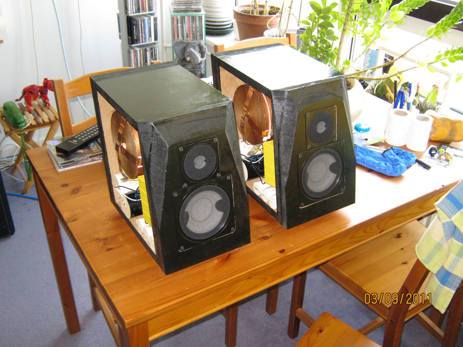

De kast is in principe klaar, kwestie van de units erin schroeven en bekabeling solderen.Walt schreef:Hoever is de 2e speaker?
Als je straks de leuke fase met testfilters ingaat moet je wel 2 kasten in stereo kunnen aansluiten, anders valt het niet te beoordelen...
Aan de voetplaten word nog gewerkt.
Als die klaar zijn, en gemonteerd onder de kast gaan ze uit logeren, zo heb ik begrepen.

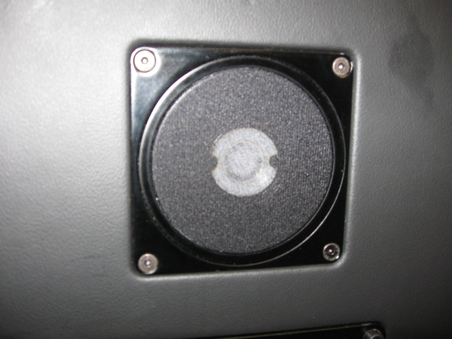

Ik zag wel iets in het membraan van een van de tweeters. Schrok me rot, dacht dat ie gebarsten was. Ongeveer op de plaats waar de spreekspoel vastzit zit een zwarte C. Achteraf leek het wel kit of zoiets, maar door het gaasje ervoor kon ik niet precies zien wat het was.
Ik heb van beide units één exemplaar in huis gehad toen ik de baffles freesde. Ik kom me die zwarte kring niet herinneren
en inderdaad. Ik had blijkbaar de andere unit.
De meting wees uit dat het geen barst was. Dat had gegarandeerd een ander resultaat gegeven.

Die foto is zoals ik ze me ook beide herinner, met een klein dun grijs randje op een verder wit membraan. Als één tweeter er nu anders uitziet dan is dat wel raar... Heb jij beide exemplaren opgemeten? Ray, kun jij eens beide exemplaren naast elkaar op een foto zetten?

Foto uit mijn eton/accuton topic:
http://www.zelfbouwaudio.nl/forum/downl ... &mode=view
Hier zien de tweeters er aardig hetzelfde uit...

En hier niet....
Ter vergelijking, de foto van Walter van 4 jaar geleden :
Geen idee hoe het gekomen is, ze zaten al een paar jaar in het kartonnetje waarin Walter ze verpakt had voor het opsturen.
Walt schreef:Hier zien de tweeters er aardig hetzelfde uit...
En hier niet....
