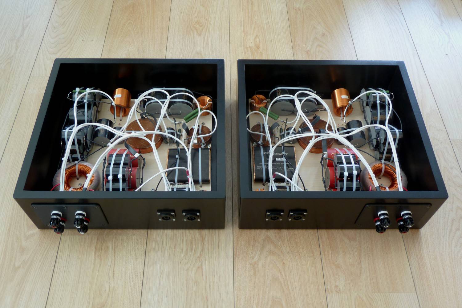

Ik was eerst ook van plan om twee houten filterkastjes te bouwen.
Dat word nu een Galaxy Maggiorato die ik tweedehands heb overgenomen van SupeR.
Is inderdaad niet supergroot, maar met een beetje proppen en stapelen moet dat best wel te doen zijn.

Hoorde ik niet in het topic van MA dat Tony G. metalen kastjes uit den boze vindt?
Re: [Longterm] The X-Ray Speaker Project.
Lijkt me vrij stug, gezien het feit dat hij de filters van de Galactica's in dezelfde soort kasten heeft gebouwd.
http://www.zelfbouwaudio.nl/forum/viewt ... 2#p1765362

Ik zou dan wel eens een argument willen lezen wat er op tegen is een filter in een metalen kast te monteren.
Ik kan mij dat niet voorstellen, dat daar steekhoudende argumenten voor zijn.
In dit geval is of zijn die spoelen dan extreem?

@Ray,
Ik denk dat het houten kistjes zijn Ray.
Metaal zou toch wel wat teveel invloed hebben op zulke spoelen.
Je neemt niet voor niets luchtspoelen.

Krijg nou tieten, het zijn houten kasten. :shock:
Graag even de mening van het forum over het idee om de filters in een metalen kast te stoppen ?
Waarom dacht je dat ik er een opmerking over maakte... 8)

Ik vraag mij dan ook af waarom er dan om trafo's er metalen kappen om worden gezet, toch om de inductie tegen te houden? Is die afscherming dan niet toe te passen op filter spoelen, dit is echt een noob vraag van mij. :sure:

Alleen als je ook houten condensatoren, spoelen en weerstanden enzo gebruiken hè....... ander heeft het geen zin.

Ik heb inderdaad wel eens gelezen dat bij een kunststof spoeldrager geadviseerd werd om niet de zaak vast te zetten met een stalen boutje, maar om daar messing voor te nemen.
Maar dan zit je wel in het hart van de spoel, en niet een aantal millimeters of enkele centimeters eronder.
Berichten: 36751
IN een spoel uiteraard niet gaan knoeien, ook niet met messing. Maar gewoon met tiewraps vastzetten. En i.d.d. voldoende afstand van metalen vlakken houden met spoelen, paar cm is genoeg.
