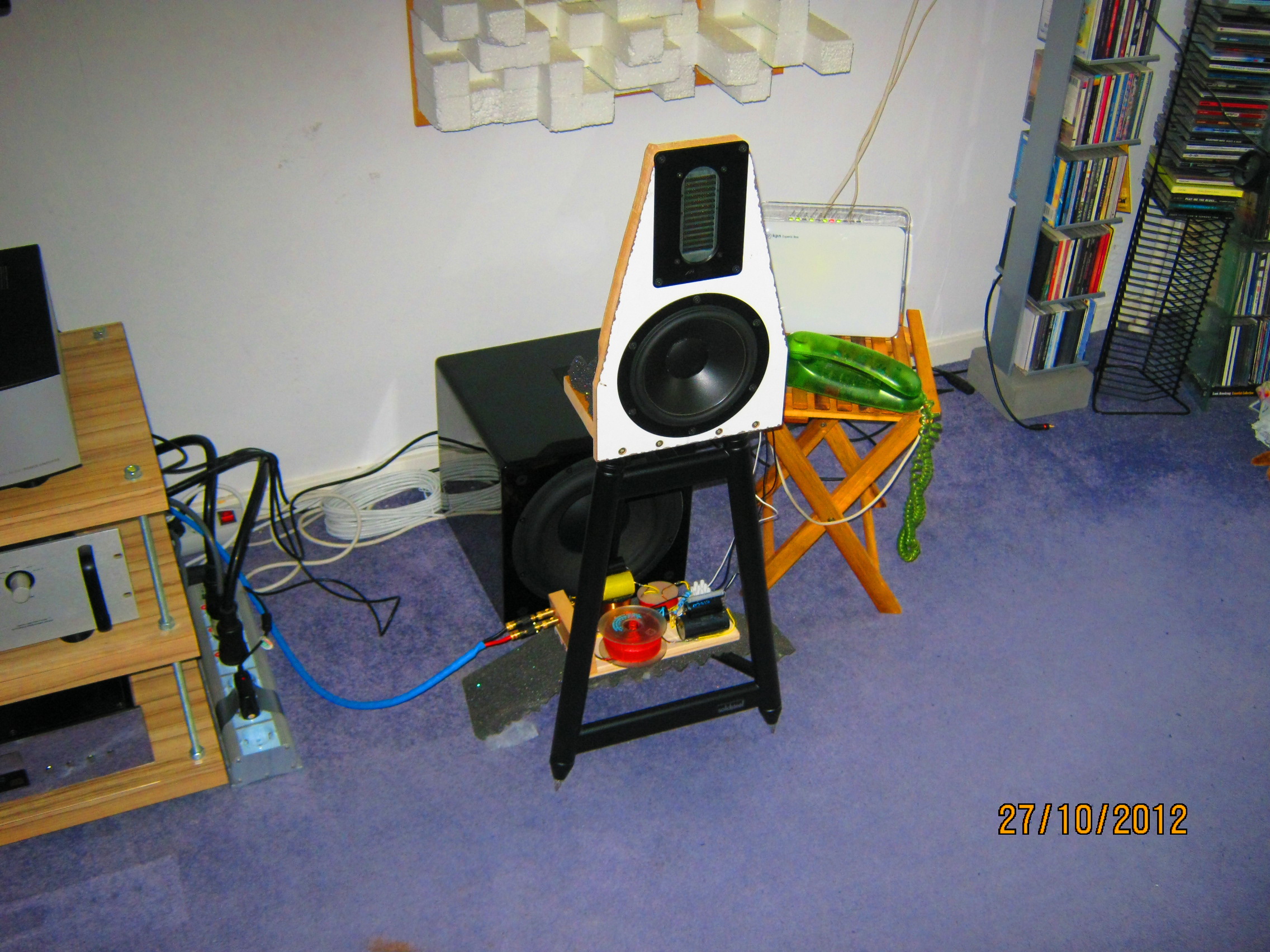

Tevens de subs achter de dipolen gezet om het weglengte verschil te verkleinen.
Berichten: 14143
Re: 2-weg met C-Quenze 18H52 en AMT 25-7
De dipool opzet klinkt nu aanzienlijk beter dan de vorige gesloten kasten!

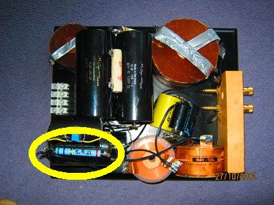

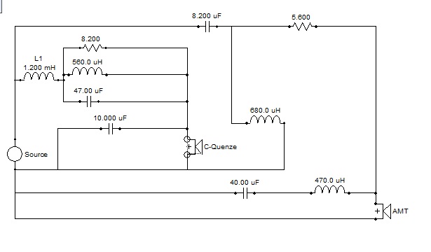

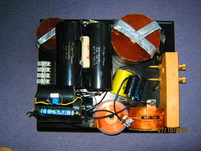

De C-Quenze 18H52 doet goed zijn best en heeft daarom een beloning gekregen in de vorm van een luxe filter:
- 1.2 mH Jantzen Waxcoil
- 0.56 mH Jantzen Waxcoil
- 8.2 ohm Mundorf M-resist
- 45 uF bestaande uit Mundorf Supreme 10uF + 15uF + Mundorf Silver/Gold 10uF en Mundorf Silver/Oil 10uF
- 10uF Mundorf Supreme parallel
De hoogsectie ook aangepast:
- 6.9 uF bestaande uit Mundorf 4.7uF Silver/Gold + 2.2uF Silver/Gold/Oil
- 0.68mH Jantzen foliespoel
- 5.6 ohm Mox
- 0.47 mH Jantzen Waxcoil
- 40uF aan MKP's Audyn + Chateroux
Morgen het 2e filter bouwen!
(voordat Ray weer los gaat: ik heb niks nieuw gekocht voor deze filters dus kosten 0 euro)

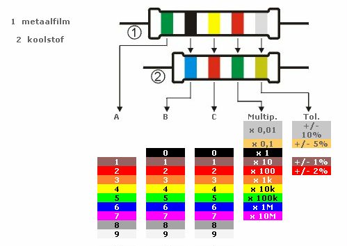

blij dat er ook anderen zijn die die kleurcodes niet uit t hoofd kennen :rofl:
Berichten: 14143
Inderdaad, wel zo makkelijk zo vind ik. Op die latere grijze en groene MOX-en staat het er al in tekst op natuurlijk.

Ik heb net de condensator voor het hoog vergroot van 6.9 uF naar 7.9 uF door er een Jantzen Superior Z van 1.0 uF parallel erbij te zetten.
Op deze manier zou het hoog er lager inkomen, wonderwel helpt dit toch goed tegen de wat opvallende s-klanken die de 6.9 uF condensator geeft.
Het zal duidelijk zijn dat ik gisteren toch beide filters heb afgemaakt om vandaag te kunnen luisteren :mrgreen:
Berichten: 14143
Het filter dat ik nu heb gemaakt is qua component waarden min of meer gelijk aan de voorgaande opzet met de goedkopere componenten. Het is in zijn totaliteit gelukkig toch een aanzienlijke verbetering nu met de luxe componenten :mrgreen: Met name de AMT klinkt nu enorm schoon.
huiswerk... :rofl:
Zij Bracht Rozen op Gerrits Graf bij Vies Grauw Weer!
Vaak wordt er bij weerstanden om een kleurcode gevraagd. Om waarde van de weerstand te kunnen berekenen is deze zin een uitkomst!
Z = Zwart, waarde = 0
B = Bruin, waarde= 1
R = Rood, waarde= 2
o = Oranje, waarde=3
Ge = Geel, waarde= 4
Gr = Groen, waarde=5
B = Blauw, waarde=6
V = Violet, waarde = 7
Grauw = grijs, waarde = 8
W = wit, waarde = 9
kleurcode_weerstanden_1.pdf

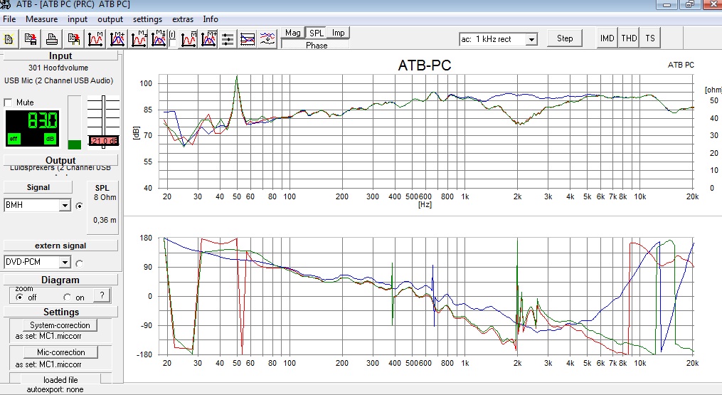

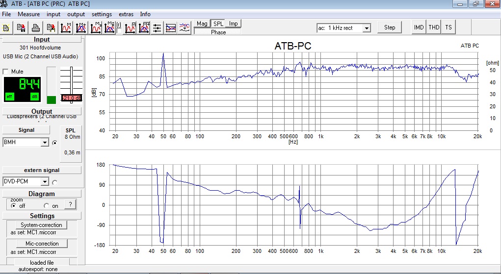

Net was metingen verricht aan de AMT/C-Quenze, geen idee of er rare dingen inzitten, hieronder de plots
(meetafstand circa 30cm vanaf de baffle, met het idee meer de directe respons te meten vanwege het ontbreken van de tijdsvenster methode in ATB)
Allereerst heb ik de ATB aangesloten op mijn filter, dus dan meet ik de responsie van de units + passieve filters (wel zonder de DSP dan natuurlijk). Ik heb voor een 2e meting de +/- van de tweeter omgedraaid dan zie je mooi een dal ontstaan. Zo slecht lijkt mijn 'filter op gehoor' het dus zeker niet te doen.
De tweede curve is als de bovenstaande, maar zonder smoothing.

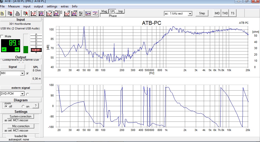

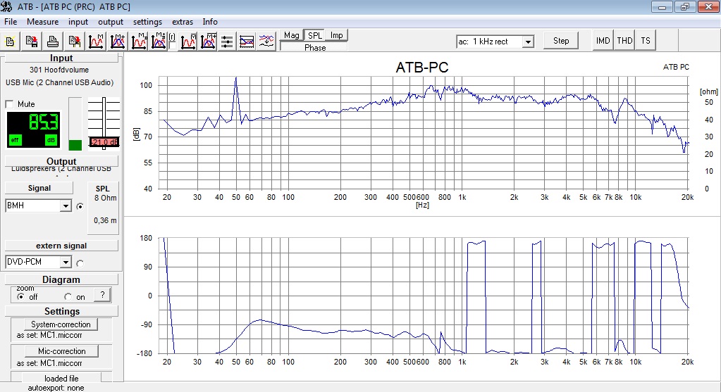

Als laatste dan nog de AMT en de C-Quenze onder 15 graden zonder filter. Je ziet mooi de resonantie van de AMT rond 1400Hz. De fase van de AMT ziet er wel normaal uit lijkt het, de fase van de C-Quenze maakt vreemde sprongen...?
