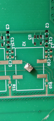

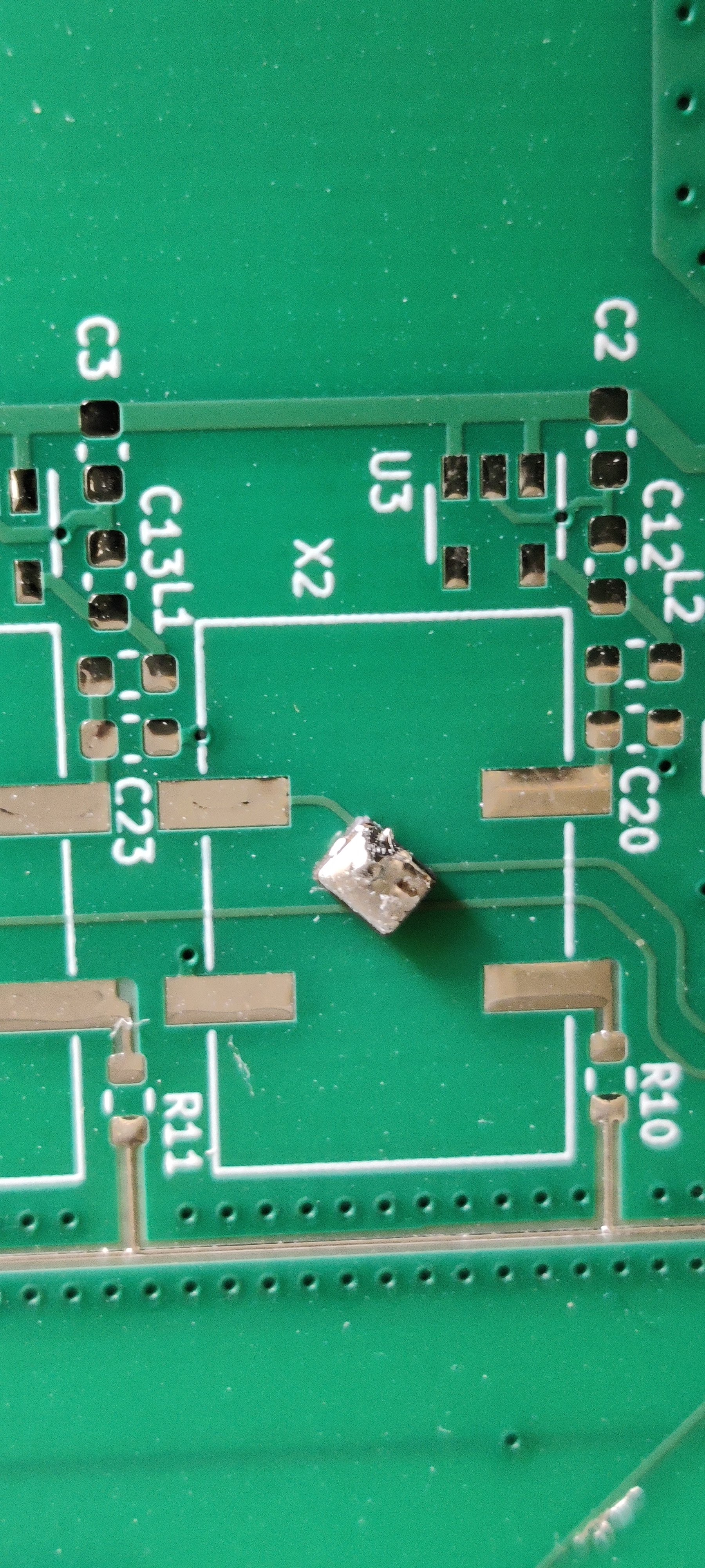

Dat is wel het juiste type, check de juiste frequentie. Die moet hetzelfde zijn als wat nu op het bordje zit. Je moet het wel zien zitten want het is nogal SMD priegelwerk. Die Crystek clocks zijn beduidend groter.
Berichten: 8122
Re: Olaf zijn audio set.
Ja qua formaat gaat dat niet zomaar passen en zal jet iets van een converter iets moeten maken.
Je hebt 2 waardes nodig, een voor de 44.1KHz 48KHz bestanden.
Als je alleen DSD gaat aanbieden dan zou je met een klok weg kunnen komen.
wil je ook PCM in beide frequenties of een veelfout daarvan kunnen spelen dan heb je beide nodig.
Hier zie je het oude klokje van de Xing op de plek van een Crystek klok.

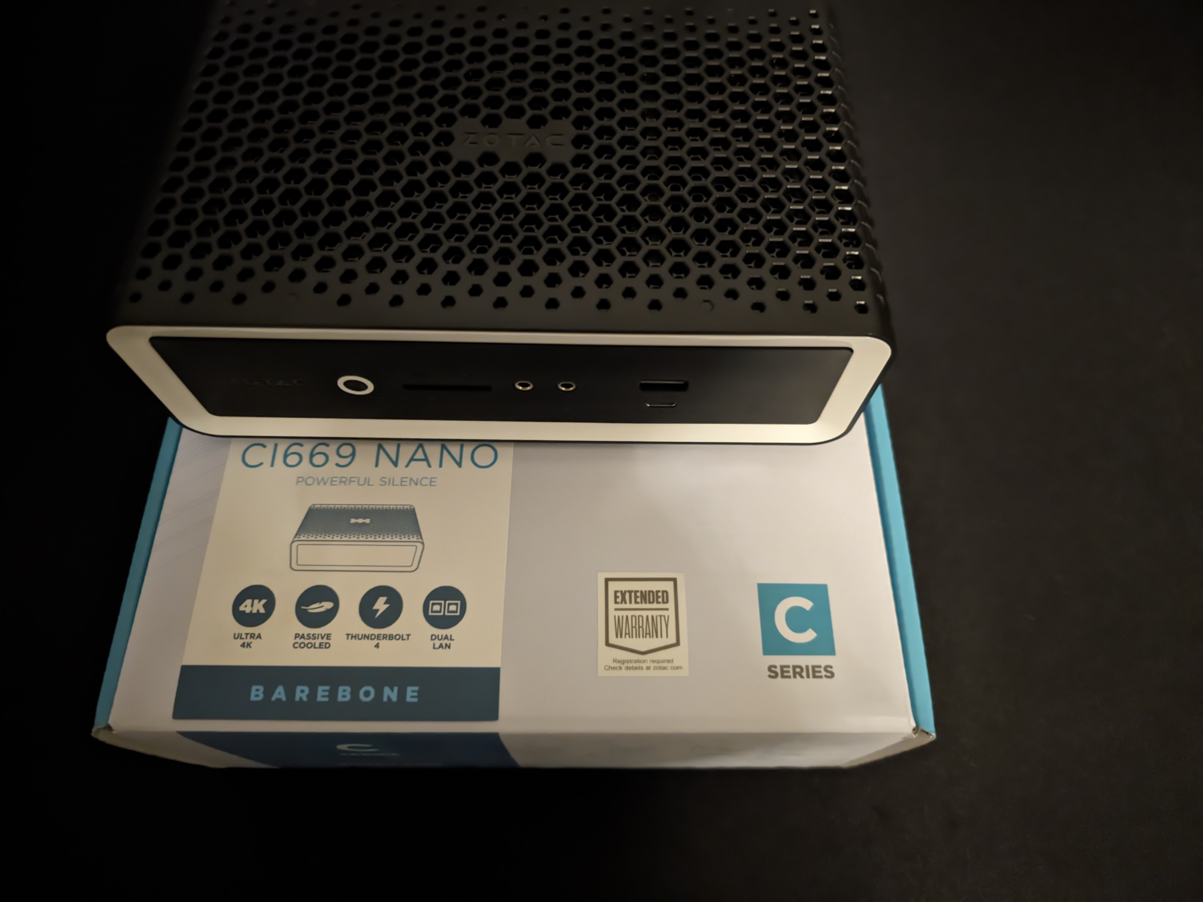

Ik ben op dit gebied nog lang niet helemaal thuis, dus ik kan niet inhoudelijk ingaan op wat deze verschillen zou kunnen veroorzaken of wat dan ook, ik kan alleen maar constateren wat ik gehoord heb, en dat verschil is niet mals!
Dus dat ik er nog niet in thuis ben gaat niet lang meer duren als het aan mij ligt, want HqPlayer embedded krijgt even een voorrang bij mij.
Sowieso komt de Mouser levering voor de PureDSD-dac oberdelen toch niet eerder dan 18 november, dus ik heb nog even, bovendien sluiten HqPlayer embedded en de PureDSD-dac mooi op elkaar aan, dus zie het als een totaal project.
Ik ga er dus mee aan de gang, Ik zie mijn Zotac pc in de eerste instantie als de geschikte kandidaat, deze staat nu in de kast niets te doen, maar dit is een passief gekoelde pc met ruim genoeg rekenkracht om prima DSD256 (en 512) te kunnen verwerken, dus laat het buiten maar regenen, deze jongen gaat weer een stapje naar boven maken in de audio weergave.
