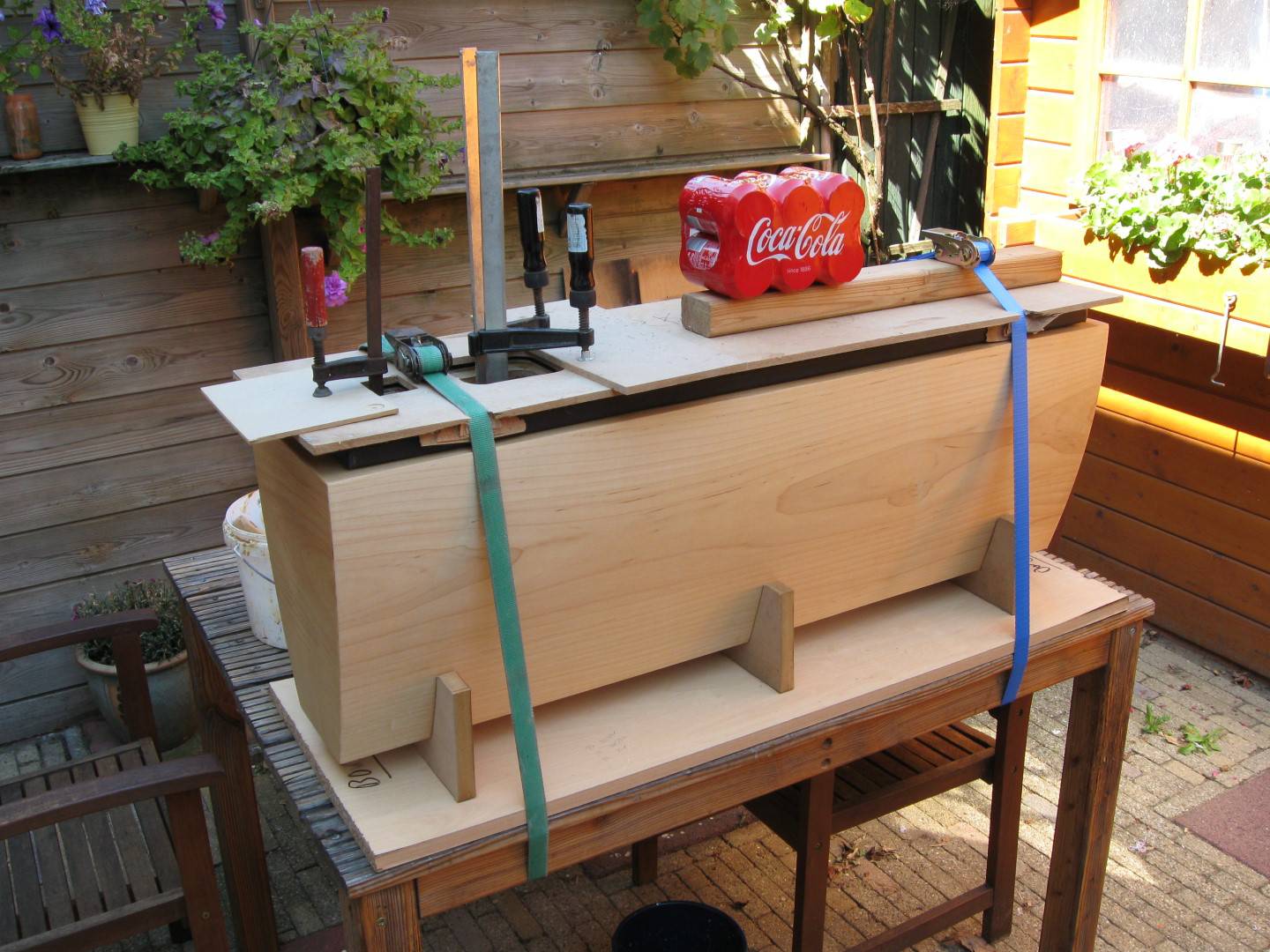

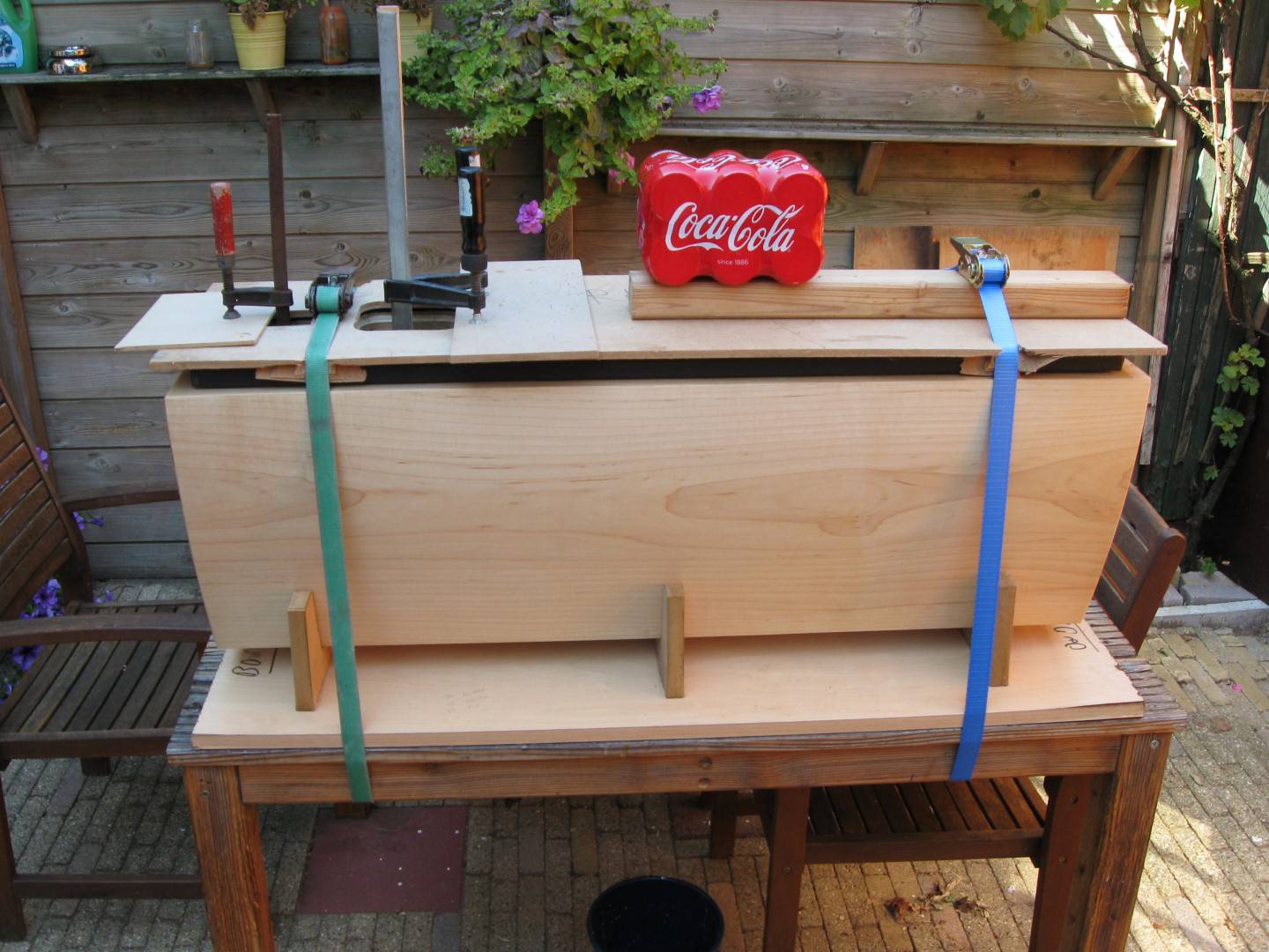

De boel staat in de klemmen en spanbanden.
Vooralsnog is het goed gelukt.
Foto's volgen.

Foto's volgen.
Kratje of flesje? :mrgreen:
Re: [Longterm] The X-Ray Speaker Project.
6-Pack... :rofl: :mrgreen:

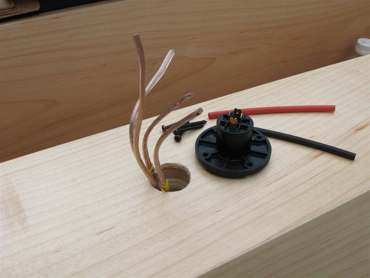

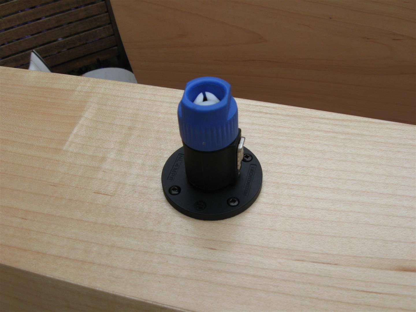

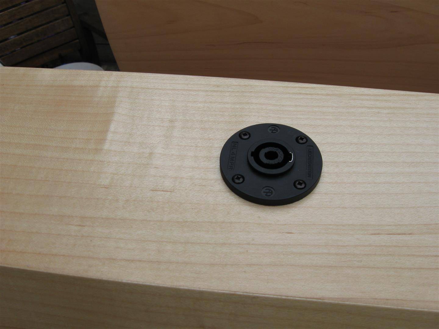

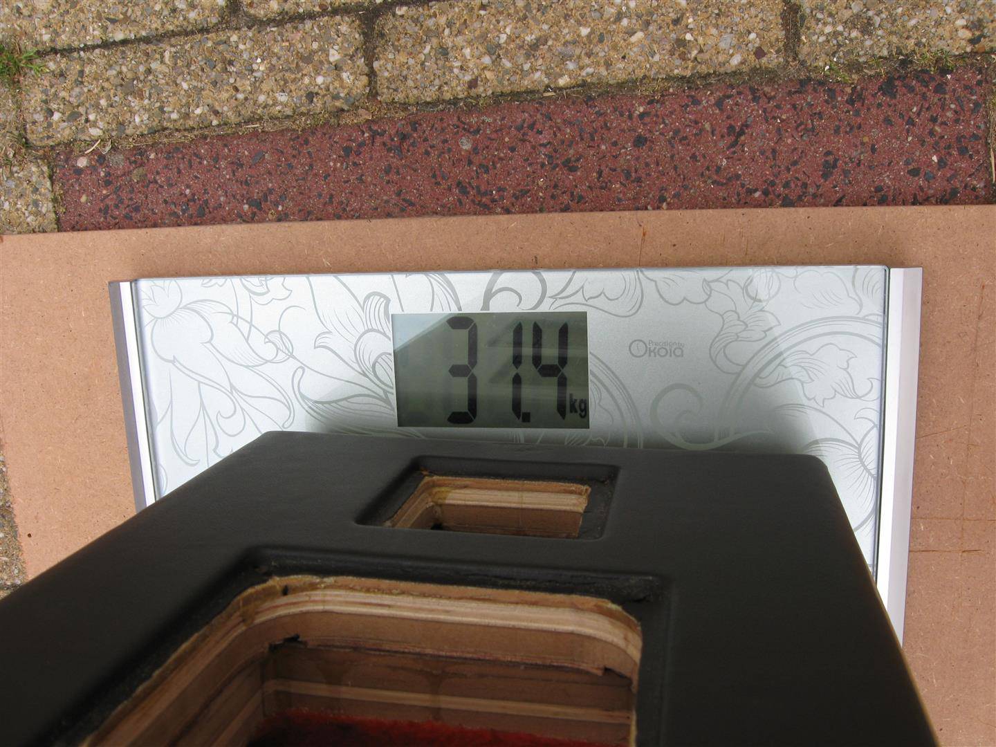

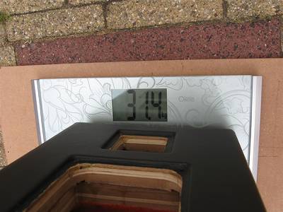

Ja, dit word een luidspreker die aardig wat gewicht in de schaal legt...
En dan zitten de drivers er nog niet in, en moet de voetconstructie er nog onder komen ! :shock:
Dan is het na al dat gedoe met hout, zagen, lijmen, fineren en oliën tijd voor eens een leuk klusje dat wat meer in mijn straatje ligt.
Namelijk een Neutrik Speakon chassisdeel afmonteren. :mrgreen: :yeah:

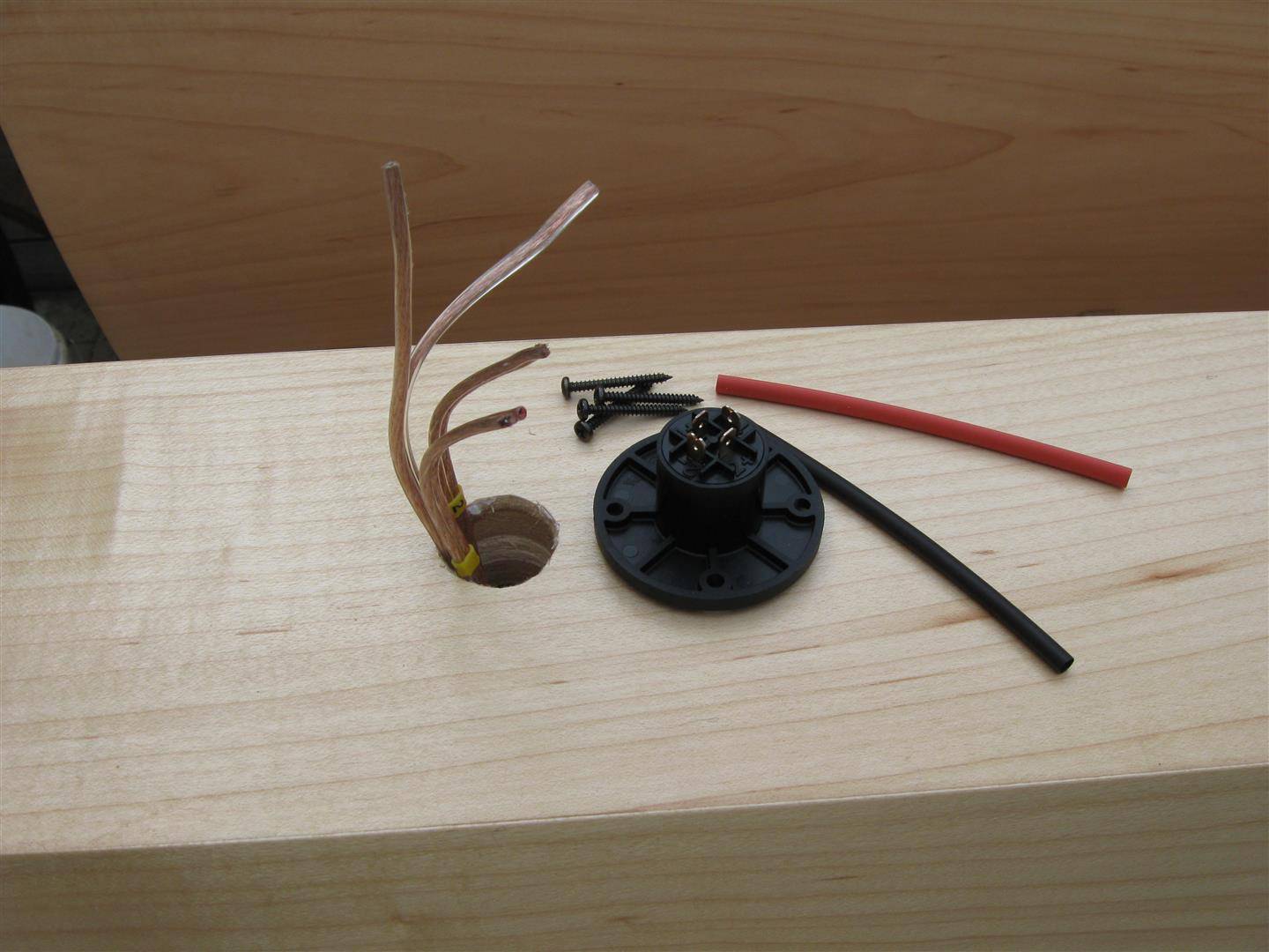

Omdat ik een extern filter ga gebruiken pas ik deze op een aparte manier toe. een speakon is 4-polig uitgevoerd.
Ik heb in de kast 3 kabels zitten, 1 voor de woofer, 1 voor de middentoner, en 1 voor de tweeter.
Ik voeg dan van iedere kabel een ader samen op 1 pin van de Speakon.
Dan blijven de 3 andere over voor de + lijnen van de drivers.
Op de speakon stekker komt een 4 aderige Belden kabel te zitten die ik een tijdje terug van Zweitse heb overgenomen.
Deze leid straks naar de filterkast waar hij ook weer op een Speakon afgemonteerd word, op dezelfde wijze als hierboven beschreven.

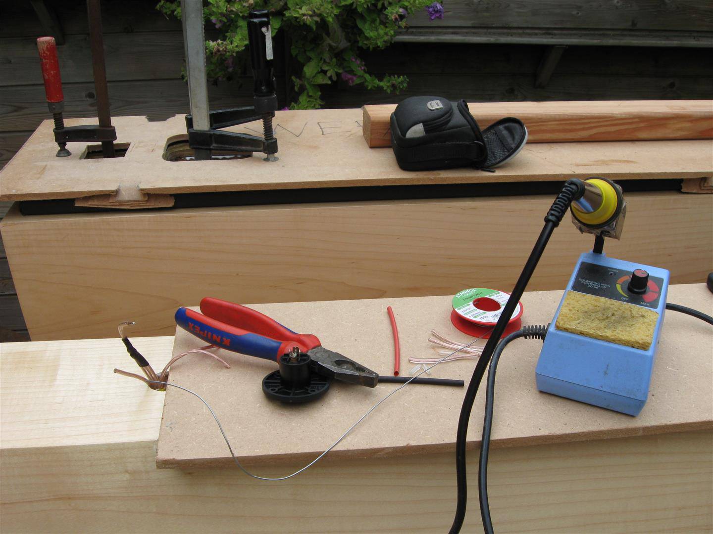

En ja, Jordi, dat gaat uitstekend met een soldeerstationnetje van 14,95. ziehier het bewijs.
Voor het samenvoegen van de drie aders even de regelaar van het station vol open op 5 uur, en je bakt de zaak zo aan elkaar.
Om de aders aan het chassisdeel te zetten is er wat minder vermogen nodig, dus gaat de regelaar terug naar 3 uur.

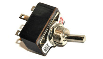

Een ander idee waar ik mee ik mee zit te spelen is om 3 van deze schakelaars te laten aanrukken :
http://www.eoo-bv.nl/index.php?_a=viewP ... ctId=15292
Deze zijn met een simpele aanpassing uit te voeren tot ompool-schakelaars.
Ik kan dan de bedrading weer door de BR-poort naar buiten laten lopen (met wat extra draden erbij, natuurlijk)
Mocht er iets gewijzigd moeten worden, is het een kwestie van een schakelaar omzetten. waardoor de meetsessie een stuk vlotter kan verlopen. lijkt mij tenminste.
Goed idee, overdreven, of overbodig ?
(en die schakelaars zijn nog altijd goedkoper dan een batterij 8-polige Speakons... :lol: )
