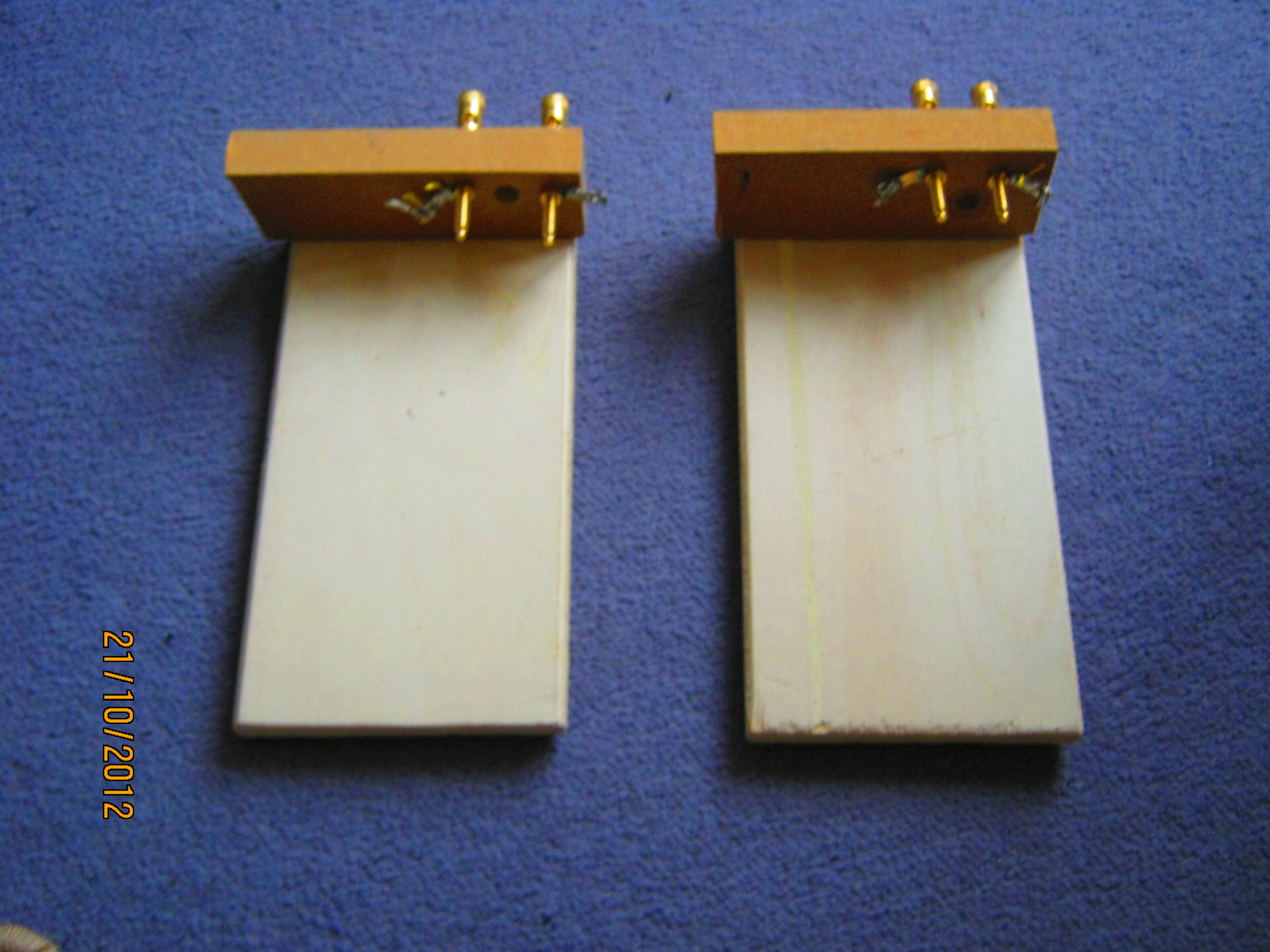

Even een paar verse filter plankjes gemaakt, het oude filter hoef ik dan niet af te breken:

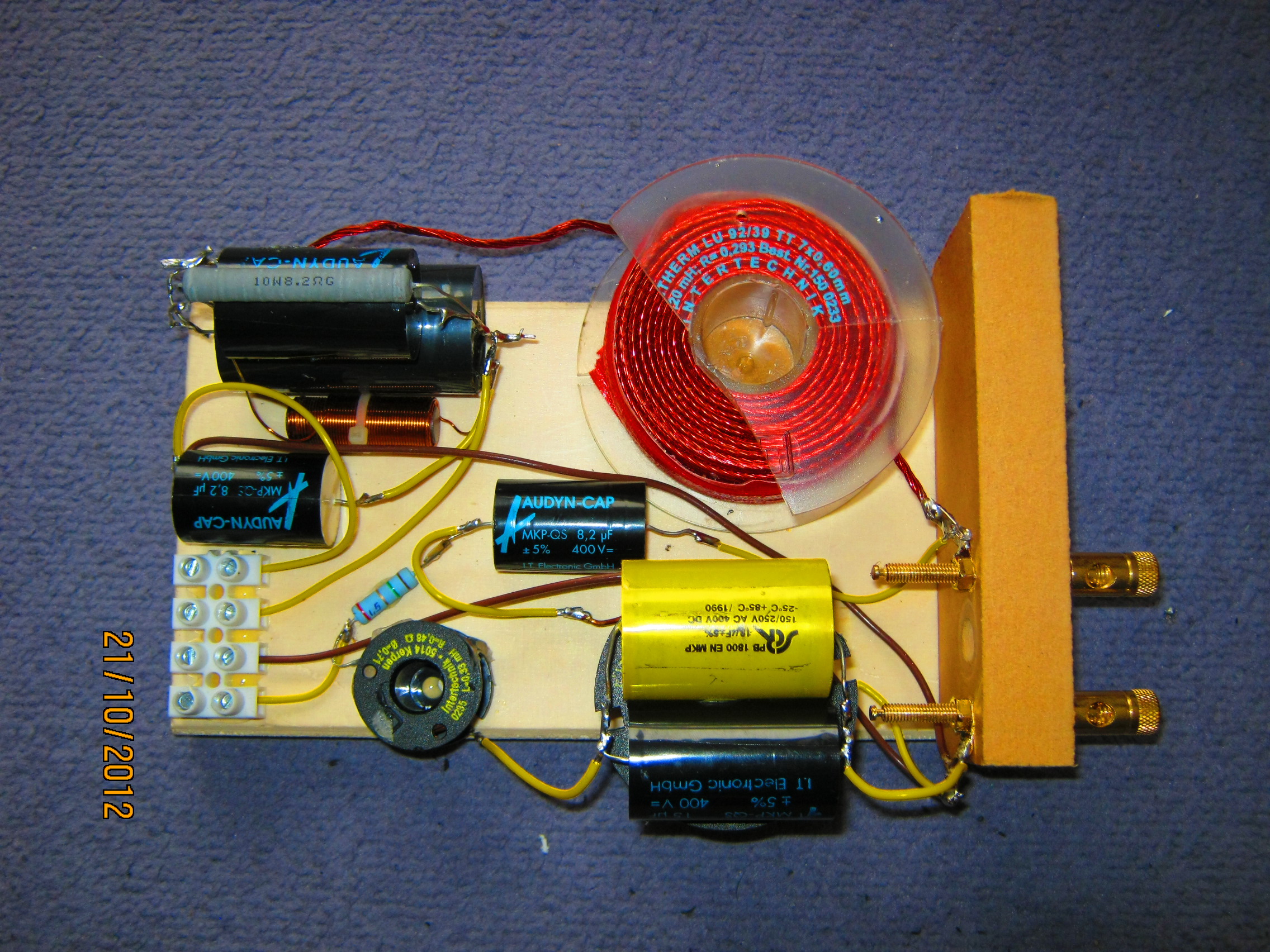

Het eerste testfilter is gemaakt, straks nummer 2 solderen.
Dit keer maar geen Mundorf condensatoren en Jantzen spoelen, reden: past niet op het plankie.
Laagfilter is een directe kopie van Jeroen_d zijn filter. De hoog sectie is een eigen brouwsel bestaande uit:
8.2uF condensator
0.68mH parallel
1.5 ohm weerstand
en ook een notch rond circa 1400Hz bestaande uit 0.33mH en 33uF
Jeroen noemt in zijn topic de bult bij 1400Hz een resonantie van de AMT, volgens mij is dit echter eerder een baffle artifact..?

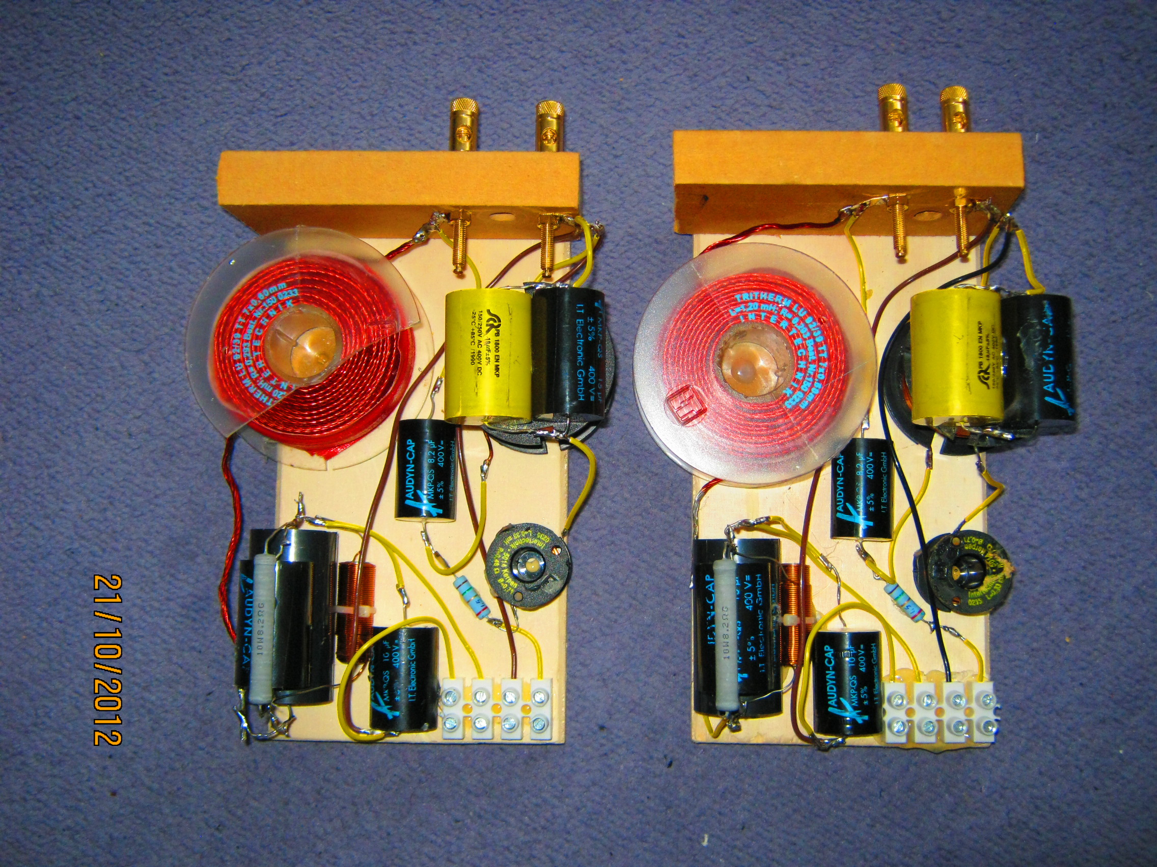

En toen waren er twee:

De weerstand voor het hoog inmiddels vergroot van 1.5 ohm naar 5.6 ohm, het hoog was wel ERG aanwezig met de 1.5 ohm.
