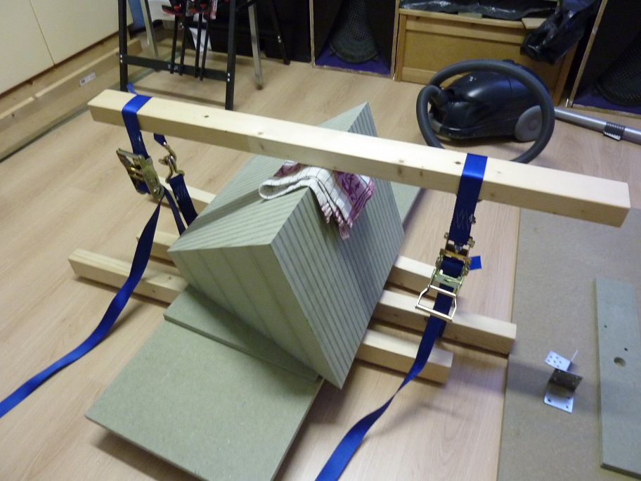

Je moet zorgen dat je een stabiel onderplatform hebt: een dikke plaat met een balkconstructie er onder. Daar leg je te lijmen plaat op en daar je kast weer op en om het geheel trekje drie spanbanden heen! Je onderconstructie moet zo stevig zijn dat deze niet door buigt.
De onderconstructie kan bestaan uit 3 balken in dwarsrichting en daar weer 3 balken in lengte richting onder.

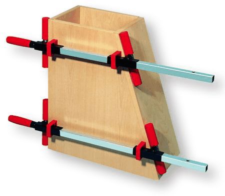

wat een gek*t met die lijmklemmen.......doordat de balken de hoek v/d kast volgen pakken die klemmen de balken niet goed. Er zit zo'n "kogelscharniertje" de onderste klem maar die maakt bij lange na niet zo'n grote hoek als die waaronder de balk ligt t.o.v. de lijmklem.

Thanks, ik vat 'm.
Alleen dan lopen de spanbanden dus over de buitenste hoek van de topkast en dat is helemaal een probleem als 1 zijde inmiddels voorzien is van 3mm MDF,
dat drukt zo kapot met die spanbanden. :( Hieronder staat exact hetzelfde probleem, alleen dan met die balk die over de hoek heenloopt.

En daar maak je dan een hoekbescherming voor van twee planken in dezelfde hoek van de kast.

Desnoods verstevigd met een balk in lengterichting

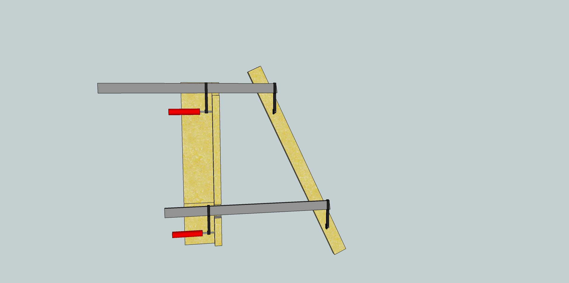

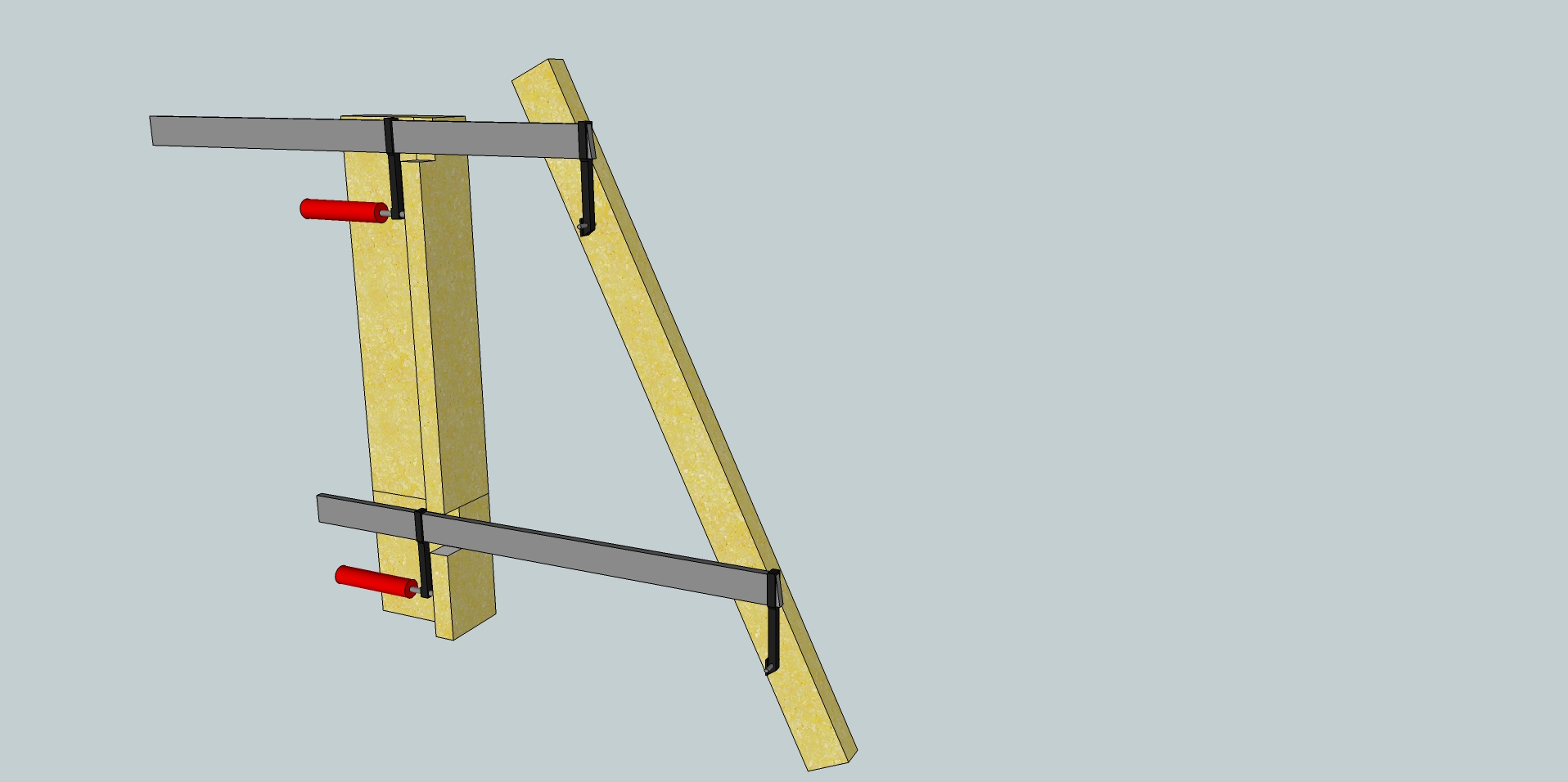

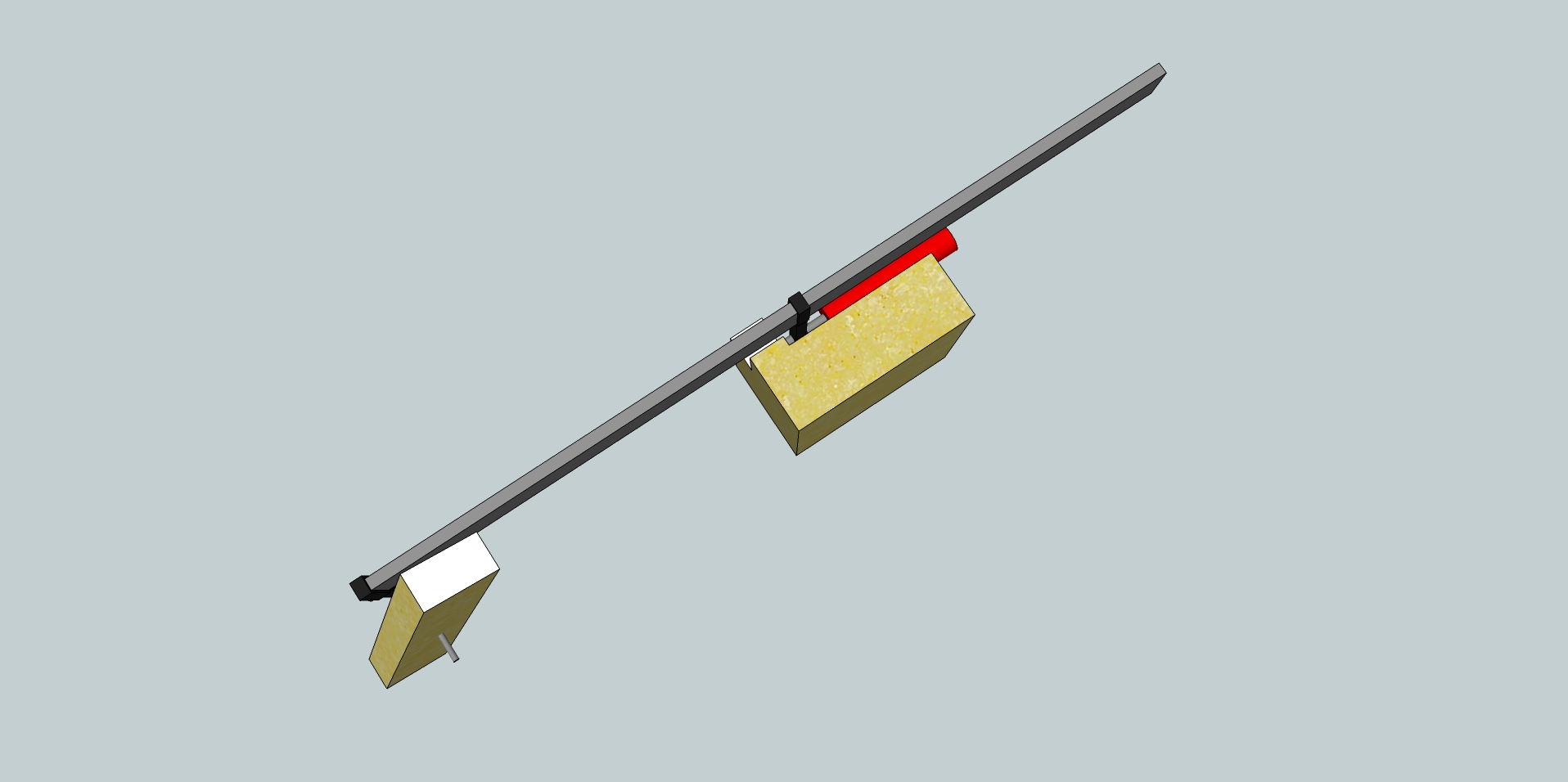

Beste Animal,
Hierbij mijn brainwave en 5 min sketchup doordat jij 'lange lijmklemmen' riep
Tis alleen wel een kwestie van een gaatje door die klemmen heen boren.

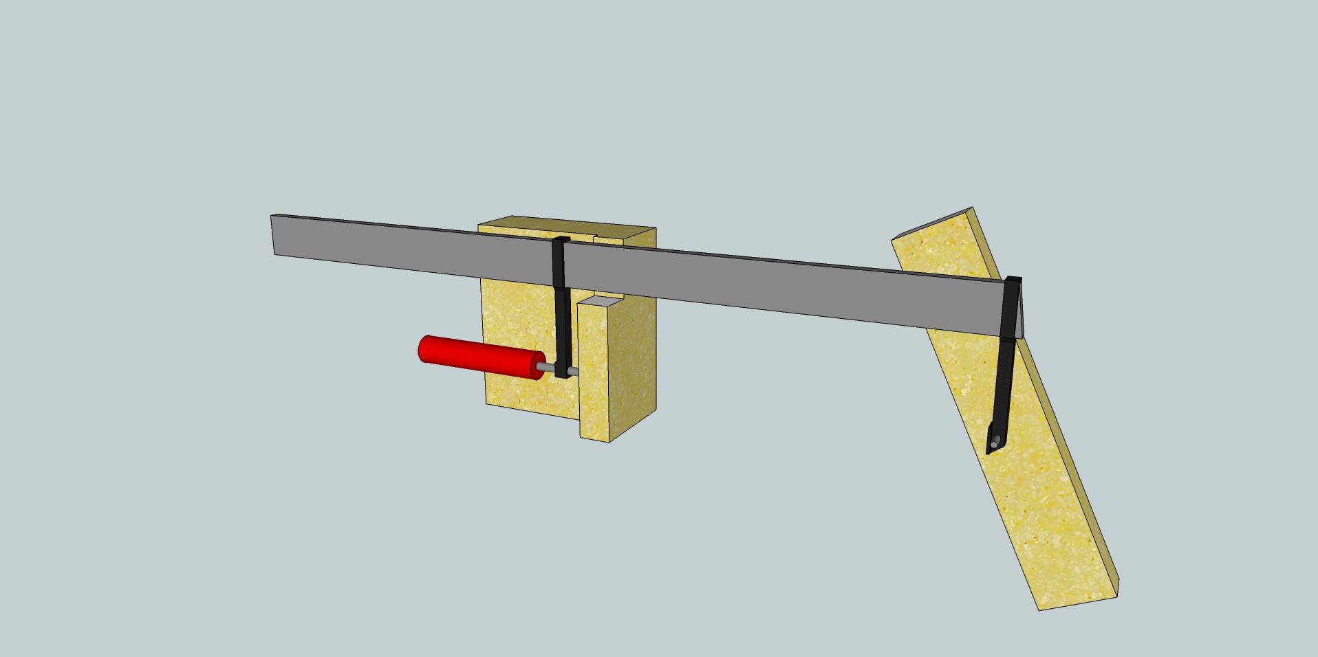

Bericht door hrscharft »
Of eventueel zelfs dubbel uitgevoerd voor nog meer stabiliteit.
Die vat ik ook, heb ik ook mee lopen klooien, ga ik nog even verder uitwerken!

hrscharft schreef:
Beste Animal,
Dit is briljant man :goeie: Dat is goed bedacht zeg!
kon je het weer niet laten joh......kan die onder een hoek? Dan is zo'n vacuumpers ook een optie :mrgreen:
Hatsikidee! lekker hoor :goeie:

Voor zoiets is er nooit echt een pasklare oplossing. Het is natuurlijk erg afhankelijk van de spullen die je hebt, en de mogelijkheden om even een drukmal te maken.
Maar ik vind je spanbandconstructie wel handig eigenlijk. Om die hoek te beschermen zou je twee plankjes onder dezelfde hoek aan elkaar kunnen maken en die simpelweg over die punt heen leggen.
