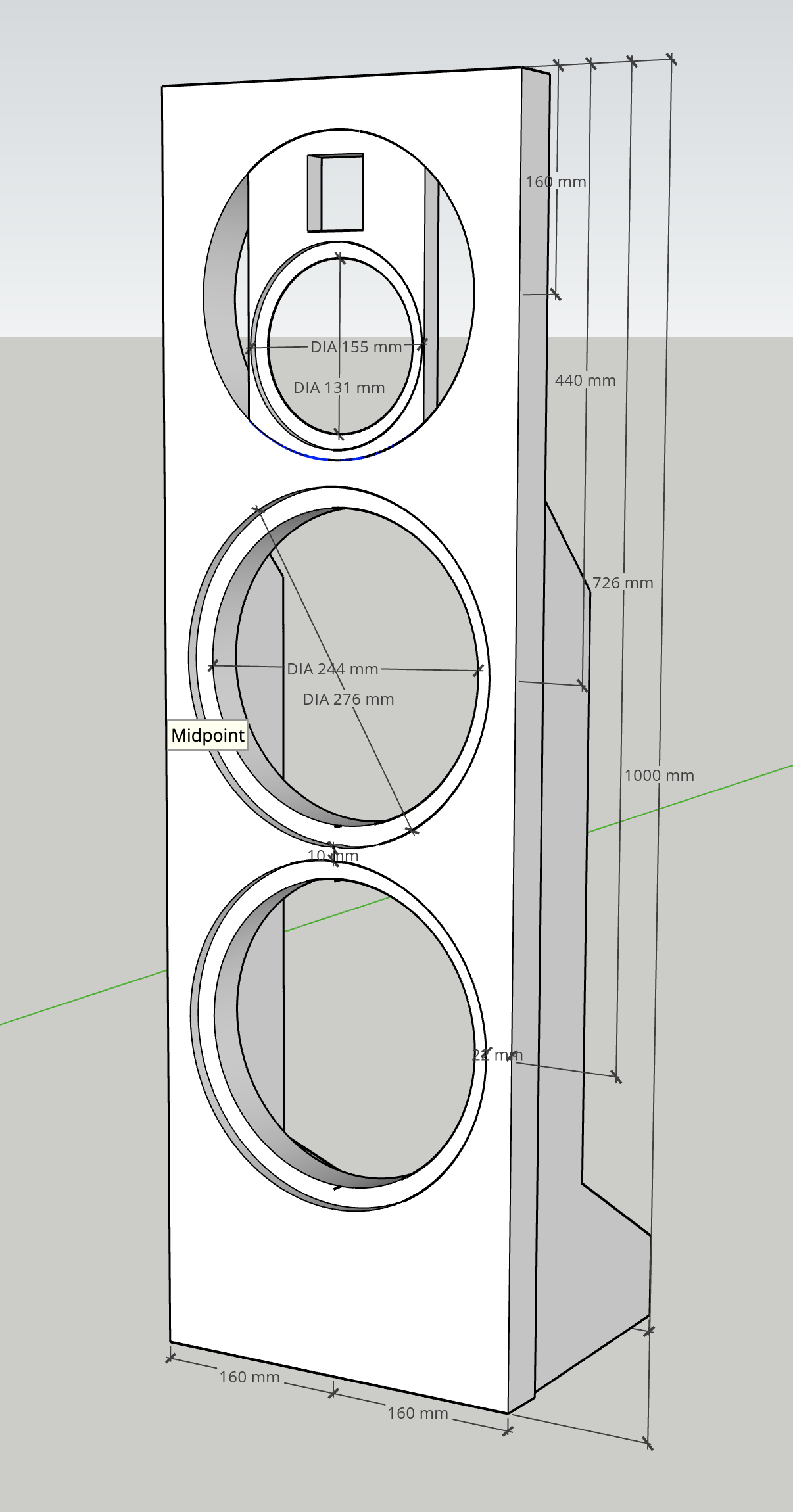

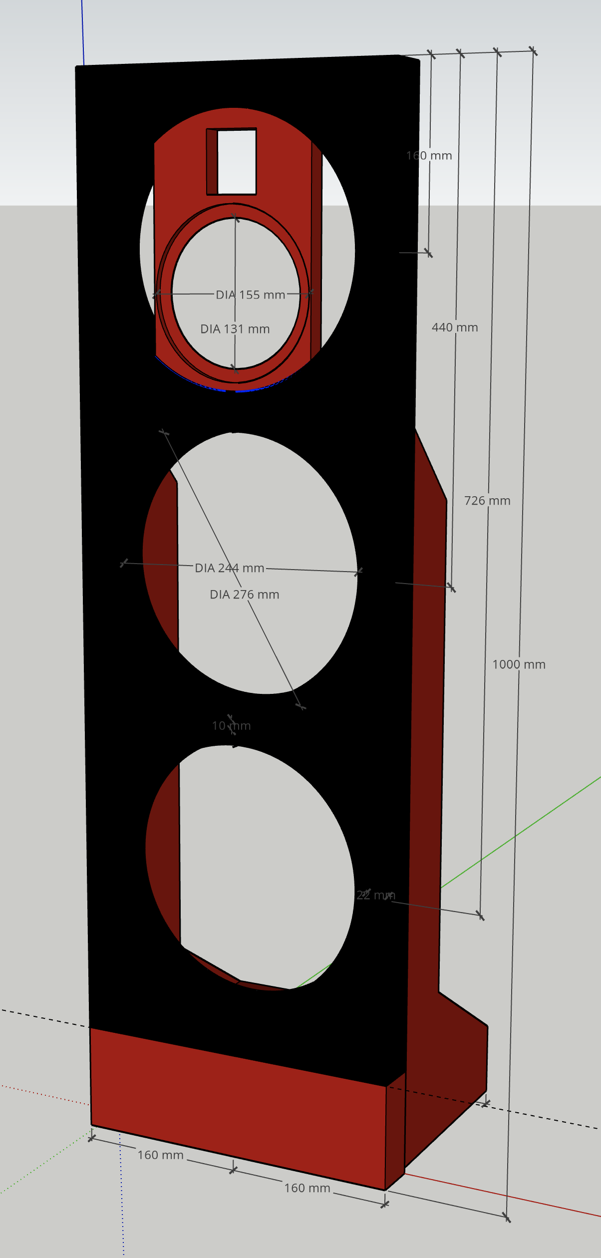

Ik ben zelf ook al vast aan het tekenen geslagen, wel hier een daar wat kleine aanpassingen ivm de grotere units.
holco
Berichten: 1706
Re: DIY project van de Daudio C1 dipool luidspreker
Bericht door holco »
Wat hersenspinsels :think:

@Holco, Hou er rekening mee dat het meeste materiaal op zeer dunne plekken makkelijk uitbreekt. Ik doel op de stukken links en rechts naast de middentoner... Mocht je MDF willen gebruiken en het vlak rond de midden en tweeter laten verzinken (4mm bijv) dan zit je midden in het zachte gedeelte van het MDF, en dat verpulver je al tussen duim en wijsvinger.. Zelfs met een verse scherpe frees is de kans dat je het materiaal daar goed blijft zitten nagenoeg nul.. Je moet MDF toch plamuren voor je het kan spuiten, dus die stukjes zijn met enige handigheid wel te fatsoeneren.

Bedankt voor de tips Kees, we gaan het meenemen.

I.d.d. een harder materiaal nemen. Trespa kan maar fijn berken multiplex of vliegtuig triplex kan ook. Wat betreft de zachtheid van de het MDF binnenin, dat heb ik menigmaal opgelost door na het frezen het MDF te impregneren met dunne impregneer epoxy (botenbouw). Als je dat na het aanbrengen nog wat verwarmd met de föhn dan wordt het volledig opgezogen door het zachte materiaal binnen in. En krijg je weer een harde nieuwe toplaag. Moet je daarna wel weer op maat en glad frezen. Is dus best bewerkelijk.

Denk ook dat iig voor het 18mm middendeel berken multiplex het meest ideale is, plus wat meer laten staan naast de mid unit.

Iemand een idee hoeveel vrije ruimte ik moet hanteren als ik speakerdoek fronten wil gebruiken? het gaat dus om voorkans flens van de de AudioTechnology 10 inch woofers tov het doek.
Als ik uit ga van 50mm RVS strippen voor de dikte kanten kom ik op 14mm dikke fronten uit (baffle is 2x 18mm) voor het speakerdoek, de vraag is dus of 14mm voldoende is.
Als optie om meer ruimte te realiseren zou ik eventueel ook nog de woofers wat kunnen verzinken in de baffle :think:
