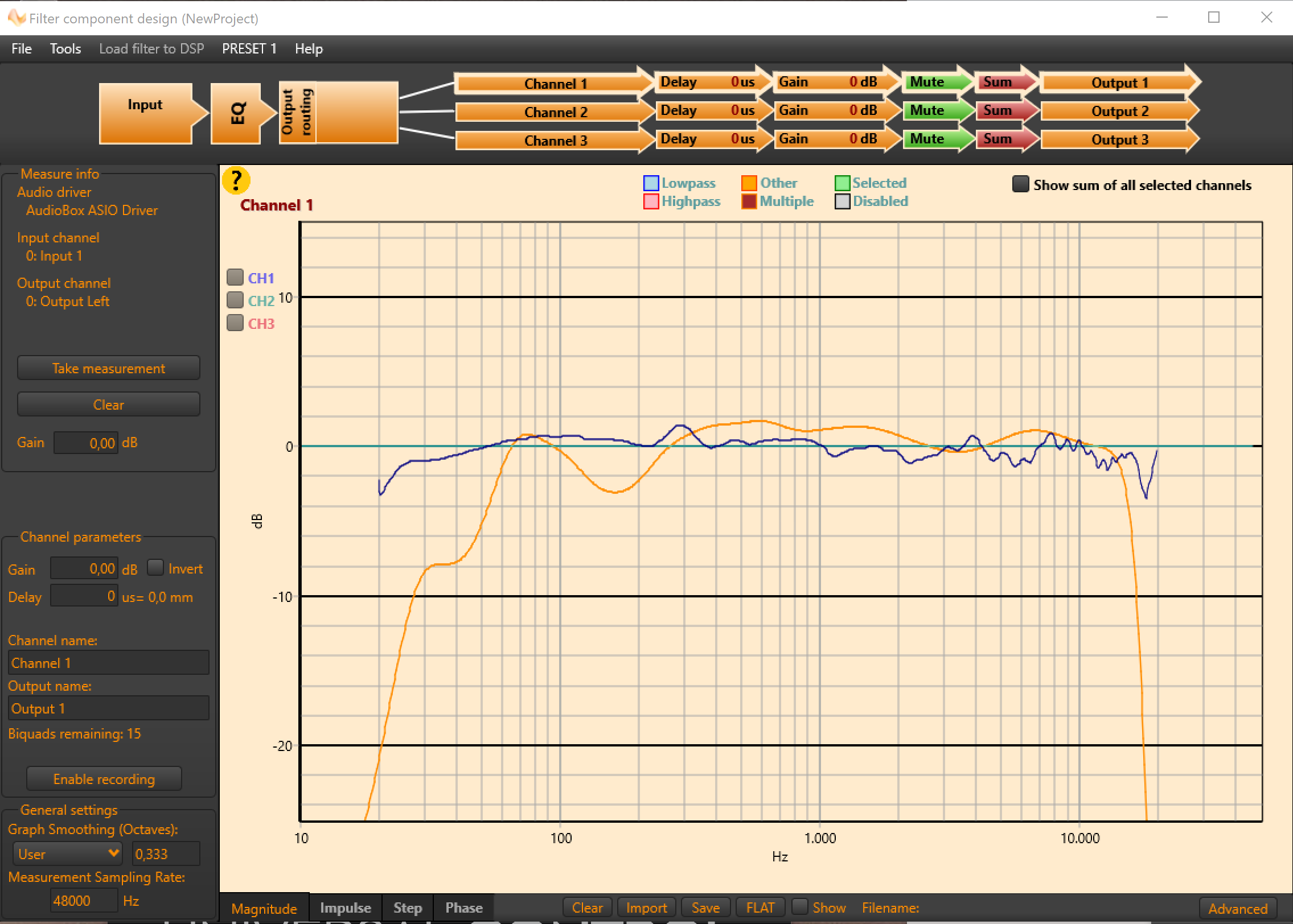

1 meter meting op mid hoogte van mijn Mordaunt-Short Performance 6 LE speakers.
Voor mij, Case Closed :D

Ik heb nu op de 3 kanalen dezelfde meting gedaan en de response's zijn exact gelijk aan elkaar.

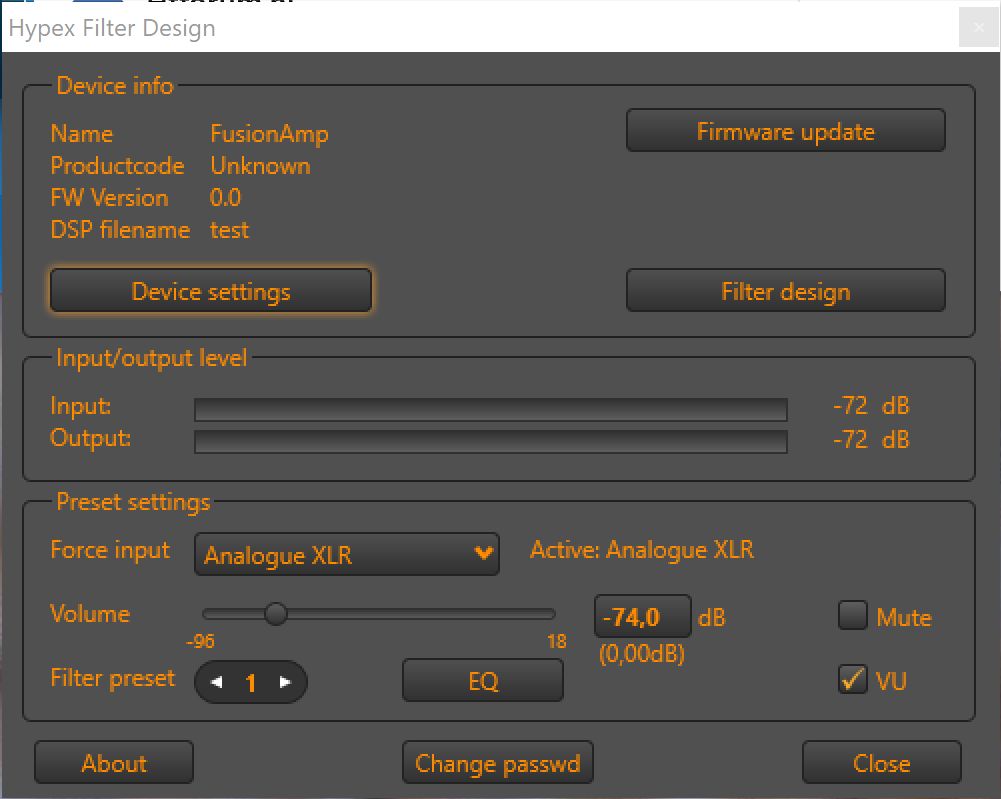

Met firmware 1.41 uitgezet, toen gaan eten en daarna weer aangezet :think:

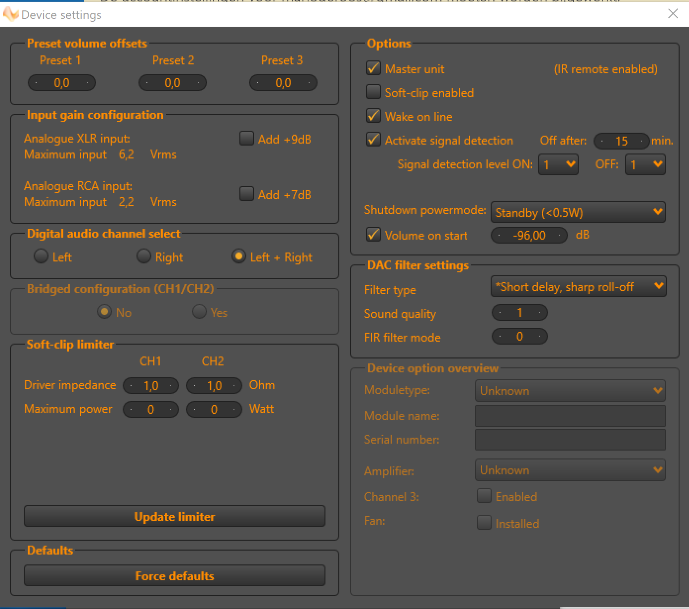

En de bijbehorende Device settings.

Berichten: 28477
Re: Hypex Fusion Plate amps
Support zal vermoedelijk eerst je een speciaal programmaatje sturen om de zaak op de regel te krijgen. Wat zie je in het blok rechtsonder in device settings? Daar horen de gegevens te staan van de gebruikte versterkermodule.

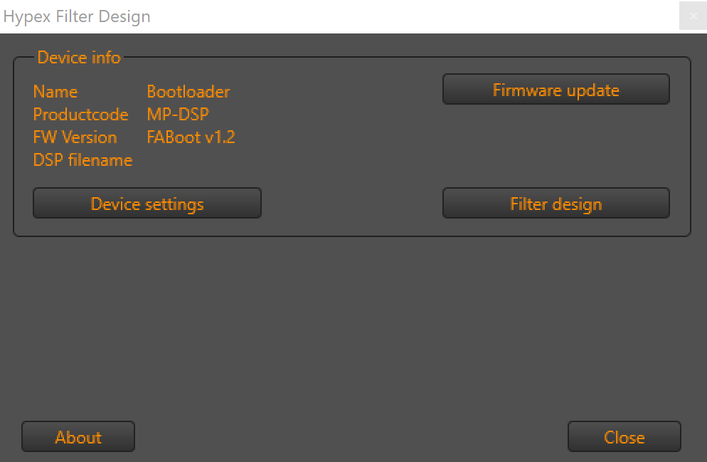

Weer opnieuw een firmware erin proberen te gooien, die heb ik al een paar keer gezien vandaag ](*,)
Berichten: 28477
Als je die melding krijgt gelijk weer de firmware updaten, meestal loopt ie dan door.
Berichten: 28477
Ah, ik zie het al. Rechtsonder in device settings zijn de vakjes leeg. Dus Hypex contacten, de basisfirmware is niet goed gegaan in de fabriek. Dat kan met het eerder genoemde programma hersteld worden.

Dan krijg ik de melding, Hypex Filter Design (reageert niet) te zien van windows 10 waardoor ik hem verplicht moet sluiten, opnieuw opstarten van HFD wil dan ook niet meer, amp uit en dan weer aan geeft het volgende plaatje,
Van hier uit wil hij wel updaten naar v1.41, zonder wat te doen Device settings openen geeft dit plaatje,
2 Ohm en 250 bij CH 1 en CH 2 ingevuld bij Soft-clip limiter geupdated en afgesloten, opnieuw Device settings openen en alles staat weer zoals bovenstaand plaatje.
