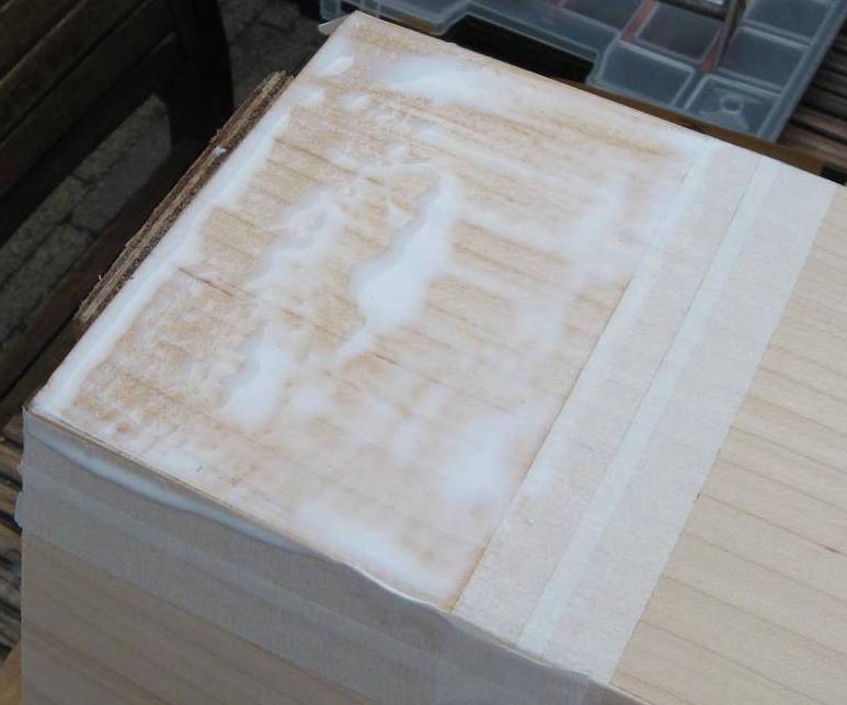

Ziet er strak uit! Ik ben benieuwd naar hoe het hout eruit ziet na de droogtijd van de lak.
Re: [Longterm] The X-Ray Speaker Project.
Vooralsnog een beetje vlekkerig, denk dat ik het net wat te lang heb laten intrekken. :-k
Is op zich geen ramp, want het proefgedeelte zit onderaan de achterzijde.
Vandaag geen tijd meer gehad voor een tweede laag, morgenmiddag even doen...
Ik denk dat je deze vlekkerigheid kan voorkomen door het egaler op te brengen.

Hoe smeer je het erop? ik gebruikte voor de osmo een hele brede maar dunne verniskwast/spalterkwast.
Een platte weggooikwast, weet niet wat voor soort.
De structuur van het spul is ook heel anders dan verf of lak. Lijkt meer op yoghurt...

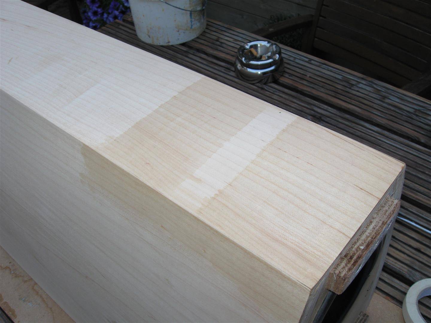

Vlekjes zijn grotendeels weggetrokken, 't is ook net vanuit welke hoek je ernaar kijkt.
Tweede poging, vanuit het blik met de doek op het hout aangebracht.
Met en zonder flits, maar je ziet het niet zo goed op de foto.
Esdoorn is dan ook een helder gekleurde houtsoort met vrij weinig tekening.
Onderste stukje is dus 2 keer, en het bovenste 1 keer gedaan.

Kleurbeits?
In het echt zie je toch veel meer contrast en tekening in het hout...
