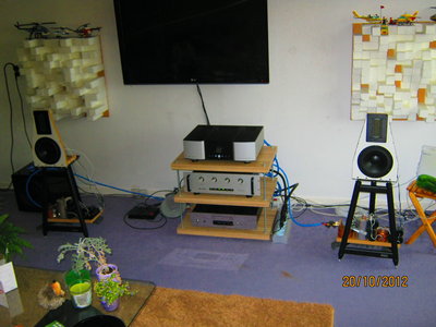

De baffles spelen trouwens nu, ik heb ze gewoon op het oude filter aangesloten:
Het klinkt nog niet eens ZO slecht nu :D maar wel vrij beroerd... :lol:
Wie heeft er een tip voor een leuk test filtertje....?
Zal ik de Peerless XLS10 subs sowieso maar eens tot 300Hz laten lopen via de mini DSP? Ik heb geen idee hoe laag de C-Quenze nu nog kan komen zonder een kast...

Ik had eerst een gesloten kast natuurlijk van circa 13 liter.
Nu met deze test open baffle klinkt het een stuk 'losser' ondanks het waarschijnlijk verre van optimale filter.
Ik zit eigenlijk best met plezier te luisteren nu, denkende over wat voor filter ik zal gaan maken. Voor de C-Quenze zou ik Jeroen zijn filter kunnen overnemen. Echter hij heeft een andere AMT met minder rendement en andere weerstand, dus voor het hoogdeel moet ik dan gaan gokken.

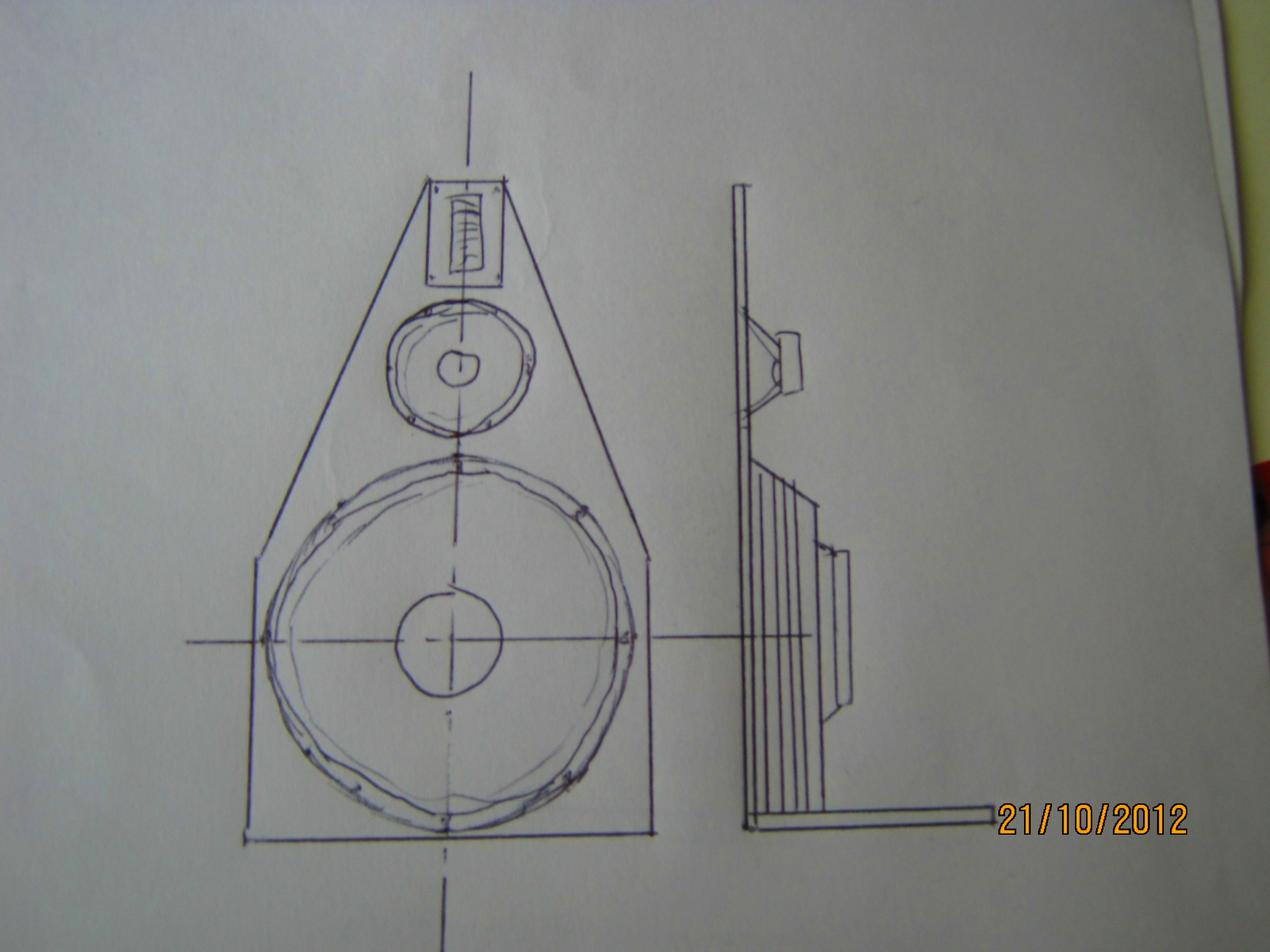

Even een schets hoe de verhoudingen zouden zijn met een 18 incher, ontwerp baffle zoals die van Jeroen_d dus bovenin lekker dun en onderin stevig.
Met een 18" erin zijn extra subs misschien niet eens nodig..?

Qua design lijkt het op een van de eerste types van Stigerik: http://www.diyaudio.com/forums/multi-wa ... 150-a.html
Best wel lelijk, vind ik :sure: .
Berichten: 14143
Re: 2-weg met C-Quenze 18H52 en AMT 25-7
Ach ja, form follows function...

En zo'n modelletje?
http://www.troelsgravesen.dk/OB9.htm
Edit: is ooh niet mooi maar een rechte plank staat wel mooier vind ik.
