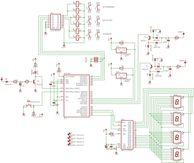

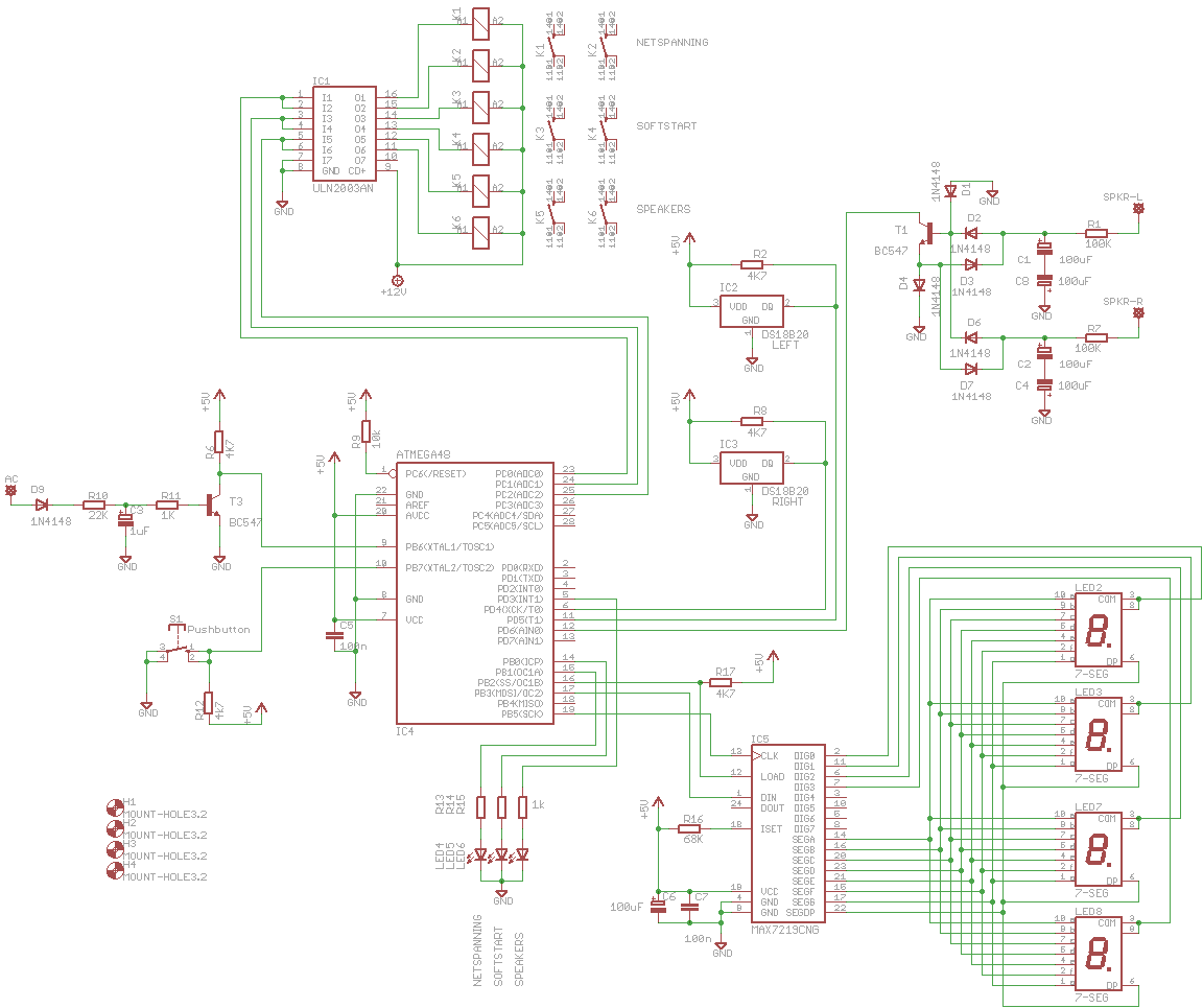

Nieuw schema. :-"

knuisje schreef:
Nieuw schema. :-"
Is je etsbak al opgewarmd Raymond?

Ik zou deze 3 leds ook via de uC kunnen aansturen:
AC-led fade contine aan/uit bij detectie wisselspanning. AC-led aan na indrukken pushbutton en aantrekken netspanning-relais. Vervolgens gaat de softstart-led knipperen totdat het softstart relais aantrekt, softstart-led gaat aan. Daarna gaat de luidspreker-led knipperen totdat het luidspreker-relais aantrekt, luidspreker-led gaat aan.
De cijfer-displays tonen de temperatuur van de koelblokken links en rechts. Als DC wordt gedetecteerd wordt in beide displays "dc" knipperend getoond. Ook wordt dan het luidsprekerrelais afgeschakeld, evenals de luidspreker-led.
Bij het wegvallen van de wisselspanning worden direct alle relais afgeschakeld en alle drie de leds.
De pushbutton is voor het aan/uitschakelen. Als wordt uitgeschakeld worden alle relais direct afgeschakeld.
Als de pushbutton minimaal 2 seconde wordt ingedrukt verschijnt een menu. De menu-opties verschijnen in het linkerdisplay: delay softstart "dS" en delay luidspreker "dL", de waarden in seconden verschijnen in het rechterdisplay. Instellen kan door kort indrukken pushbutton (volgende keuze) en lang indrukken pushbutton (bevestigen keuze).
Klinkt dit een beetje logisch of zou je het anders willen hebben? :goeie:

Wat details, geen funtionele problemen.
- R3,R4,R5 zijn overbodig, zitten in de uln.
- Door 2 ingangen van de uln en de desbetreffende uitgangen parrallel te hangen verklein je de kansen op stukgaan, en je hebt ze toch over.
- Pull up met weerstand en led in serie is een gevaarlijk spelleke, best hier ook interne pullup van de atmega extra gebruiken.
- C4 is in deze situatie overbodig.
- Hardwarematig ervoor zorgen dat het onmogelijk is dat de relais voor de eindtrap word aangestuurd terwijl er dc op de uitgang staat, niet enkel softwarematig, probleemsituaties komen nooit alleen.
- De dc beveiliging werkt tov de zelfde signaal massa in deze opzet, maar je hebt juist 2 monoblokken, dus ga je de signaal massa's hier nog steeds doorkoppelen, terwijl je dit juist de hele tijd hebt vermeden. Nu is dit niet erg want je hebt differentieele ingangen, maar als je deze ooit single ended wilt aansturen moet je ofwel de doorverbinding maken van de - naar de signaalmassa aan de bron kant oftewel een dc beveiliging gebruiken met opto's.
- Mocht je de dc beveiliging zo houden dan kan je in materiaal skippen door de kathodes van d2/d5 aan elkaar te koppelen en de anodes van d3/d7, en dan 1 transistor gebruiken.
- 22k met 10uF lijkt veel, maar is te nipt, 100k met 100uF-100uF elcos back to back is goedkoper, wel trager maar speakers gaan niet op een 0.5s stuk.
mvg Rudy
- R3,R4,R5 zijn overbodig, zitten in de uln. kunnen inderdaad weg
- Door 2 ingangen van de uln en de desbetreffende uitgangen parrallel te hangen verklein je de kansen op stukgaan, en je hebt ze toch over. goede tip
- Pull up met weerstand en led in serie is een gevaarlijk spelleke, best hier ook interne pullup van de atmega extra gebruiken. of LED weg en R6 naar 4k7?
- C4 is in deze situatie overbodig. kan inderdaad weg
- Hardwarematig ervoor zorgen dat het onmogelijk is dat de relais voor de eindtrap word aangestuurd terwijl er dc op de uitgang staat, niet enkel softwarematig, probleemsituaties komen nooit alleen. hoe dan?
- De dc beveiliging werkt tov de zelfde signaal massa in deze opzet, maar je hebt juist 2 monoblokken, dus ga je de signaal massa's hier nog steeds doorkoppelen, terwijl je dit juist de hele tijd hebt vermeden. Nu is dit niet erg want je hebt differentieele ingangen, maar als je deze ooit single ended wilt aansturen moet je ofwel de doorverbinding maken van de - naar de signaalmassa aan de bron kant oftewel een dc beveiliging gebruiken met opto's. dus dan is de oplossing van Ah!buis beter?
- Mocht je de dc beveiliging zo houden dan kan je in materiaal skippen door de kathodes van d2/d5 aan elkaar te koppelen en de anodes van d3/d7, en dan 1 transistor gebruiken. ???
- 22k met 10uF lijkt veel, maar is te nipt, 100k met 100uF-100uF elcos back to back is goedkoper, wel trager maar speakers gaan niet op een 0.5s stuk.22k was een typefout, moet 100k zijn
mvg Rudy
/edit
weerstand van 22k niet verhogen naar 100k, enkel de elco.
/edit

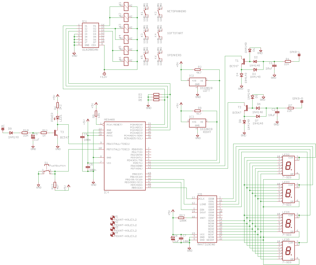

Nieuwe versie. :sure:
@Ray: geef maar aan of je deze dc-detectie wil of de optocoupler versie van Ah!buis.

Dat kan ik nu nog niet zo zeggen.
Maar ik wil wel even opmerken dat er in de versterker sprake is van 1 voeding, en 2 versterker blokken.
Het is dus een stereo-voeding met één centraal massapunt.
Ik heb dit meerdere keren gelezen, maar kan er echt geen touw aan vastknopen... :-s
En ook :
Ook lekker, heb ik net 2 stuks van 10 uF bij Paul van Lingen besteld... 8-[
http://www.zelfbouwaudio.nl/forum/viewt ... 6#p1507716

Hier staat een tabelletje met condensatorwaarden en 10uF lijkt op zich goed te moeten gaan. Ik verander het wel weer terug naar 10uF en gaan we eens kijken hoe dat bevalt.
Rudy
Berichten: 1526
Locatie: Belgie
Bericht door Rudy »
Dan kan het blijven zoals Knuisje het laatst heeft getekent.

Ik had nog een helder moment. :lol:
Het AC-detectie schakelingetje is niet nodig omdat ik gebruik maak van de brownout-detectie van de Atmega. Deze stel ik in op 4.3V. Zodra de spanning hieronder komt (bij spanningsuitval) zijn alle pinnen van de microcontroller zwevend. De pulldown weerstanden in de ULN2003 zorgen er dan voor dat de relais direct onbekrachtigd raken. Bij het aanzetten van de spanning wordt gewacht tot de gebruiker de pushbutton indrukt, deze is voorzien van een pullup weerstand voor een altijd gedefinieerde status. Dus plopvrij aan en uit.
Ik heb zelf ook goede ervaringen met Aai Tiet Studio, wachttijd van bestellen tot op de mat is meestal 2.5 weken. Maar dat mag Ray verder zelf beslissen. :D
