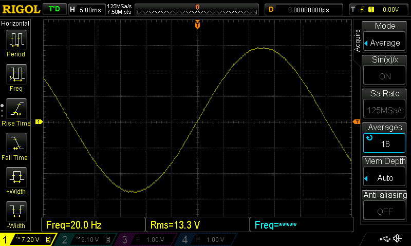

Maak je niet moe, is niks ongewoons.Bij 20Hz kan de trafo blijkbaar het volle vermogen niet meer aan.
Een spanning op een wikkeling doet de stroom stijgen.Als dat lang genoeg duurt gaat de kern in verzadiging, neemt de stroom sterk toe bij gebrek aan zelfinduktie.
Als je op tijd ompoolt komt de stroom niet zo hoog.Op tijd wil zeggen een niet te lage frequentie.

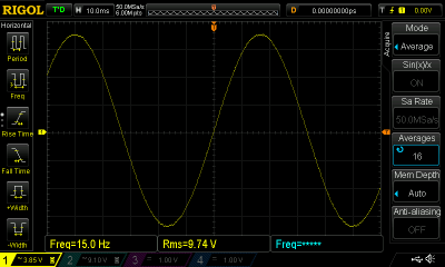

Hee Anne ik kan dat gewoon recht draaien met het negatief met 25 watt mooie sinus op 20Hz
alleen dan is het op een ander uit gangs vermogen 5 watt weer een kromming in die lijn
Het is een buizen kwestie
in ieder geval als ik de russtroom groter maak wordt het mooier

Bijna Heel het frequentie bereik in stapje gemeten met 2,8 volt rms op de uitgang
20 Hz 2,72 Volt
70 hz 2,94 volt
1kz 2,74 volt
8khz 2,92
27 kHz 2.76 Volt
33 kHz 2,78
40 kHz 2,77 volt
Ik heb van 20 tot 100 hz in stapjes van 10 Hz
Van 100 tot 1 kHz in stapjes van 100 hz
Van 1 kHz tot 40 kHz in stapjes van 1 kHz
Je kan er een liniaal langs leggen Super
20 hz tot 40 kHz binnen 1 dB

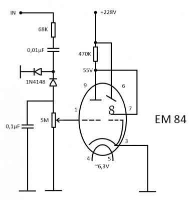

Maar ik zie die EM84 continu lichtgeven over heel de lengte van de streep
In de midden is het donkerst ,niet veel en het is continu dus niet op de muziek
Anne is dat normaal of staat die buis niet dicht en waar zet ik dat dan mee dicht ?

Doet de regeling (5M) het dan niet ?Bert61 schreef:Maar ik zie die EM84 continu lichtgeven over heel de lengte van de streep
En als je daar enkel de band een beetje groter en kleiner mee krijgt zonder gefladder met het geluid mee dan zou de 0,01µ lekken.
Ook een diode omgekeerd of kortsluting geeft geen negatieve sturing.

Ik zag op de scoop met signaalgenerator een blok er in Een zeer grote verbetering met terug koppelingWilly_61 schreef:Bert, ik denk niet dat je normaal nog extra tegenkoppeling toepast als je al tegenkoppeling hebt via CFB. Ik zou om te beginnen enkel de CFB gebruiken, dat zou moeten volstaan.
Ook het frequentie bereik kwam met Terugkoppeling tot 50 kHz recht

Anne dank je voor de steunAh!buis schreef:Doet de regeling (5M) het dan niet ?Bert61 schreef:Maar ik zie die EM84 continu lichtgeven over heel de lengte van de streep
De EM84 beide dus !
Geven een groene gloed over heel de lengte van het schermpje in de midden is het bijna weg
Het varieert niet !
Lijkt inderdaad op lekkage van die Condensator of Diode )
EDIT Anne maakt dat uit dat ik in plaats van 5 Megaohm instel potmeter er een 500 kilo ohm gebruikt heb
die had ik op voorraad) Zou dat de oorzaak kunnen zijn ?

Ohja Anne het is echt een wazig groen scherm De indicatie op geluid dat is helder groen en een mooie scherpe streep

Kan met 500k maar is dan erg onrustig.De bedoeling van die 0µ1 is de spanning wat vast te houden.Hoe meer negatieve spanning op het rooster (via potm van de 0µ1) hoe meer groen.
Bij ong.-20V op het rooster zou het midden helemaal dicht zitten (is de anode van 55V ook omhoog naar ruim 200V)
Door de 0µ1 dikker te nemen wordt het weer wat rustiger maar ook trager.
Met de kathode tegenkoppeling kun je het signaal ook van een van de kathodes van de eindbuizen halen ipv de UL-tap, heb je geen last van een hoge positieve spanning.

Ook al bied ik geen signaal aan dan is toch een licht groene zweem
Zal een die draad op de kathode doen
Licht beetje dimmen , dan moet het goed zichtbaar zijn als ik dat omzet
