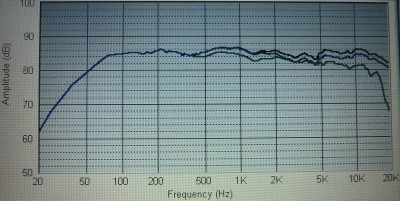

Arno, hierbij nog wat tips en uitleg.
Ik heb nog even met de weerstanden zitten spelen. De zwarte lijn is die waarop we afgelopen zaterdag uit kwamen. Twee weerstanden van 3.9ohm dus. Als je nu de parallelweerstand van 3.9ohm over de tweeter verlaagt naar 2.7ohm (of 2.8ohm zoals je al eens had gedaan) dan kom je op de blauwe lijn uit. De respons op 30 graden geeft een hele goede indicatie van de power respons. Dat is de groene lijn en die loopt mooi geleidelijk naar beneden. Ik zou toch eens langer luisteren met die 2.8ohm parallel aan de tweeter. Kan niet verkeerd zijn en geeft echt niet teveel hoog..

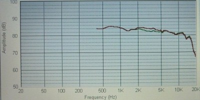

Ik zit nu op 3.9 parallel, en 5.6 in serie. Het hoog schuift hierdoor mooi naar achteren in het geluidsbeeld, wat meer ruimte lijkt te geven voor detail in het midden. Wel erg lastig om te onthouden hoe iets klinkt en dat nog te benoemen ook :?
Die combinatie van 5.6 in serie en 3.9 parallel had je gedaan na de 3.9 in serie en de 2.8 parallel, waardoor de groene respons op 30 graden verandert in de rode. Kijk eens wat je schrijft en wat er met de respons gebeurt. Dat komt goed overeen he!!! :D
-edit- die tip van mij van 4.7 in serie en 3.3 parallel zal klankmatig tussen deze twee situaties in zitten.
