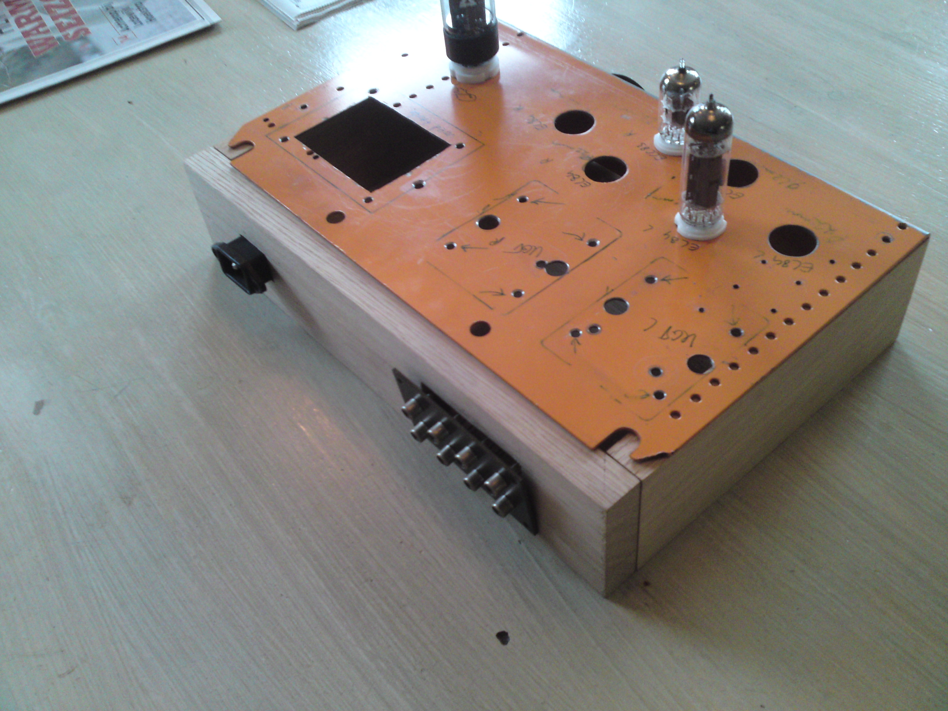

Neeflief (hij is naar mij vernoemd :twisted: ) heeft een klein foutje gemaakt dat echter heel makkelijk op te lossen is. De achterwand zou 5 mm moeten zijn maar heeft hij net als de zijwandjes van 20 mm massief eiken gezaagd. Dat betekent dat er van achter bijna 20 mm uitsteekt maar door de balkjes aankomende week in verstek te zagen gaat het alsnog allemaal goedkomen. De vierkante gaten voor inputs en netspanning moeten nog een heel klein beetje worden uitgelubberd, en de overige ronde gaten voor de speakeraansluitingen en de zekeringhouder komen ook nog aan bod. Nog werk zat aan de winkel dus :o . Ik kwam trouwens in mijn geheime buizenkistje naast een vergeten GZ34 (altijd handig!) ook een RK-3B24W tegen. Dat schijnt ook een gelijkrichter te zijn. Kan ik daar in een toekomstig project wat mee??

Leuke omlijsting, een beetje stevigheid aan de kant waar je stekkers insteekt is wel prettig hoor. 5 mm lijkt me wat dunnetjes voor massief hout.

Hmmm, dan moet ik er dus nog zo eentje bij hebben, nou dan wordt dat weer een project voor jaren verder RobertD. Wel jammer, want het is een mooie buis, ook om te zien. Vijf mm is inderdaad wat dun maar wel weer makkelijk met het inbouwen van luidsprekeraansluitingen en zekeringhouder. Nu moet ik verzonken gaten maken om ze te kunnen plaatsen, maar dat is geen ramp. Het hout ligt inmiddels alweer bij neeflief mèt de extra wensen en hij zal de hoekjes meteen op een professionele wijze aan elkaar bevestigen 8). Zo stoom ik hem klaar om in de toekomst een prachtige eiken of mahonie omlijsting voor een buizenversterker te maken voor z'n geliefde oom :lol:

mooi stukkie hout ! :D

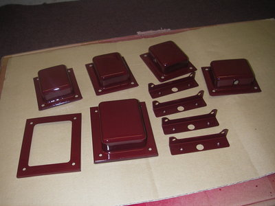

En mooi gespoten trafokapjes! :lol:
Miniwatt
Berichten: 863
Re: Bocama LA-224B
Bericht door Miniwatt »
Originele en mooie kleur! 8)
RobertD
Berichten: 4408
Locatie: Alphen a.d. Rijn
Re: Bocama LA-224B
Bericht door RobertD »
Heel fraai !!
Pcdg
Berichten: 891
Lid geworden op: di 21 okt 2008, 14:24
Re: Bocama LA-224B
Bericht door Pcdg »
Heel mooi! Ik neem aan dat de oranje chassisplaat eenzelfde behandeling krijgt? :)

TubeHead
Berichten: 1949
Re: Bocama LA-224B
Bericht door TubeHead »
sjiek kleurtje ! :D

Nee, die blijft oranje :^o Vind ik persoonlijk mooier staan dan wijnrood :^o :^o De houten omlijsting wordt ook oranje :^o :^o :^o

Maar alle gekheid op een stokje: de trafokapjes en de chassisplaat wijnrood (want zo heet het bij MoTip) en de eiken omlijsting donker 'rambo', want daar heb ik nog een half blikje van. Ik heb dit gezien bij de buizenversterkers van het Japanse Tri http://www.aspera-audio.com/tri.html en ik was meteen verkocht. Zó mooi!

De meeste gaten heb ik geboord, alleen aan de voorkant nog drie gaatjes voor on/off, selectieschakelaar en volume en aan de achterkant de vier LS aansluitingen. Ik prakkizeer: twee aan beide zijden van de ingangen - mooier, maar kan maar nèt of nèt niet - of in in het midden waar ruimte zat is. Dat betekent dat de beide draden van de UGT voor de ingangen langs komen te lopen en dat de rechter uitgang dichterbij de voeding komt te zitten. Heeft dat invloed op mekaar, verhoogt dat de kans op brom of ben ik nu te voorzichtig?

Ik zou het jezelf vooral zo makkelijk mogelijk maken. Alle bedrading netjes wegwerken is toch al een heidens karwei, zeker voor ons amateur electronici die nog ernstig schrikken van een kluwen onderdelen en bedrading. Ik vermoed dat je nog wel voldoende ruimte hebt in het midden ten aanzien van de voedingskabel. Je kan altijd nog een metalen schotje plaatsen.
