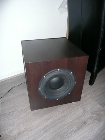

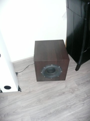

Het heeft weer even op zich laten wachten, maar er zijn weer vorderingen.
De subwoofer heeft een metamorfose ondergaan. Het is nu een down-firing subwoofer geworden. Zo past de kast beter bij de rest van het interieur. Verder heb ik de onderdelen voor de centerspeaker besteld. Dus ik hoop dat ik deze week nog een begin kan maken aan de center speaker.
