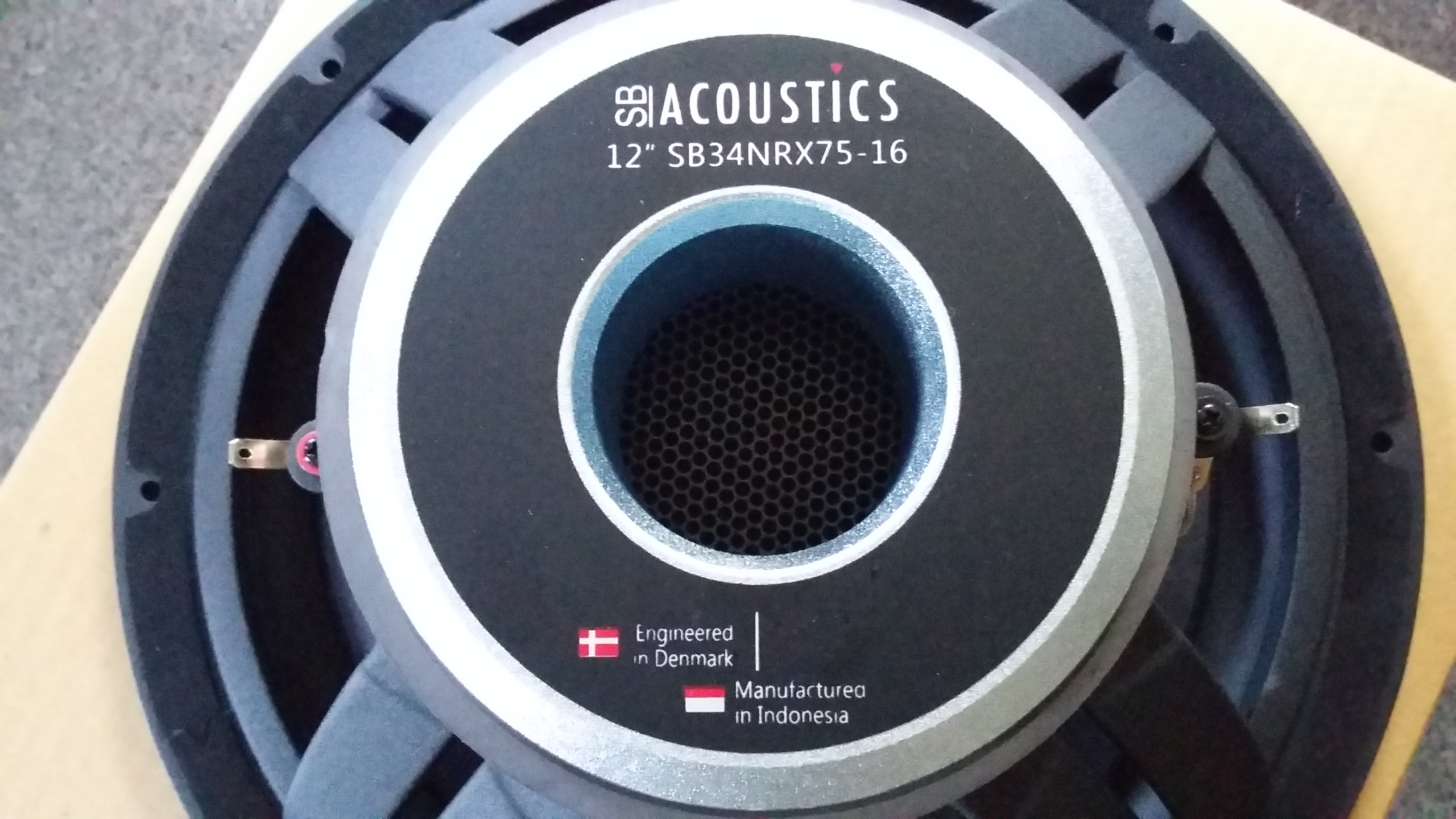

Het was het wachten wel waard.
Het zijn flinke jongens, heel mooi afgewerkt.
Wel een grote korfdiameter in verhouding tot Sd. Zo heeft hij minder conusoppervlak dan de ScanSpeak 32W/4878 terwijl hij toch 30mm groter is.

Bedankt voor de fotos Asterduc! Die van mij zullen volgende week wel aankomen, en dan de tijd vinden om er iets mee te doen :)
