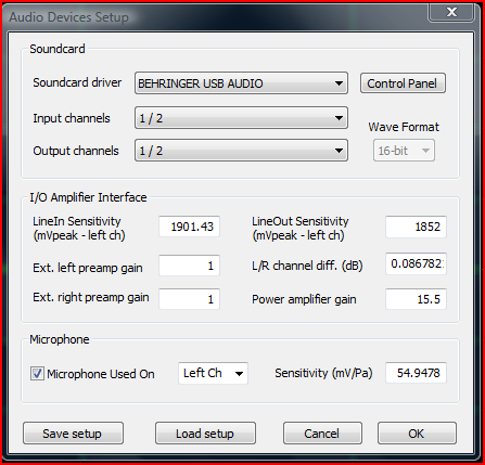

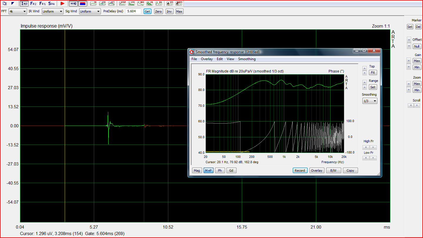

Vanwege strubbelingen met filteren ben ik bezig met de eerste metingen via ARTA. Het volgende probleem heb ik uitvoerig trachten terug te zoeken via forums maar ik ben de oplossing nog niet tegen gekomen. Ik hoop dat jullie mij een zetje de goede richting in kunnen geven.
Via Arta meet ik een sweepje en moet daarna de pre delay op een bepaalde manier instellen. Dit ziet er nogal belangrijk uit omdat ik bij de ene meting slechts 1 db verschil heb over de hele linie en bij een volgende metingen (met andere pre delay) ineens 10db verschil heb :? . Wat is nou de juiste setting? Ik lees dat de eerste marker ergens voor de piek moet komen en de tweede marker (rechter muisknop) na de piek. Als iemand in mijn knipsel het juiste punt wil aangeven dan zou dat super zijn :P
meetsetup:
Behringer UCA202 (line in 20%, line uit 100%, gekalibreerd in ARTA)
Behringer ECM-8000 (op 89db "gekalibreerd" in ARTA, hoge sensitivity :?:)
M-audio buddy mic versterker (gain 50% = 30)
Cyrus 2 amp (6 stappies volume, altijd handig voor het meten om een potmeter met klikjes te hebben :D, uitgangsvolume gegokt op 1 watt )
en deze speakers: http://www.zelfbouwaudio.nl/forum/viewt ... =6&t=15865
microfoon op tweeterhoogte, +- 1 meter van de speaker.
Metingen binnen uitgevoerd (5.4x7 meter ruimte)
Re: ARTA gebruikersvragen
De markers in je eerste screenshot staan veel beter dan die in de tweede. Je gele marker mag nog een stuk naar rechts (vlak na 5,27ms, voor de piek van de impuls).
Voor de eerste marker maakt het niet zoveel uit voor de frequentie meting op zich maar je kunt die het beste zetten vlak voor waar de impuls begint. De 2e marker zet je dan vlak voor waar de eerste reflectie zichtbaar is. Meestal ziet dat er ongeveer als een zelfde hobbeltje uit als de eerste impuls maar een stuk lager in amplitude. Daarmee stel je de gate in voor een reflectie vrije meting. De lengte van de gate bepaalt dan de laagste frequentie die je betrouwbaar meten kunt. Zie ook het manual.

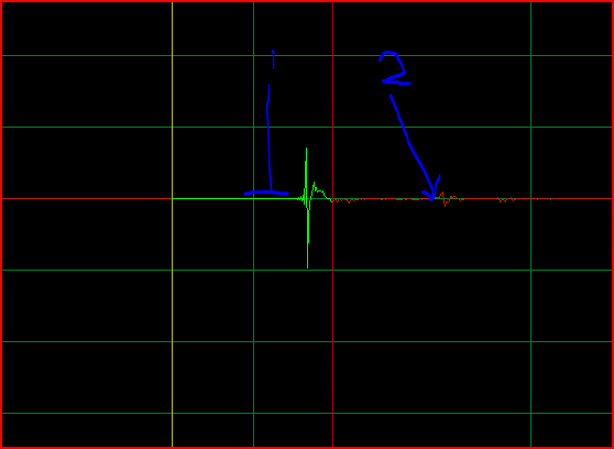

To be sure. Zoals in het plaatje is dus de eerste reflectie of is die meteen na de "grote" piek :?:
De grote piek is je directe responsie, vlak daarvoor zet je dus de cursor. Bij punt 2 in je plaatje zie je de reflectie, vlak daarvoor zet je dan de marker. Zie hoofdstuk 5 en 6.

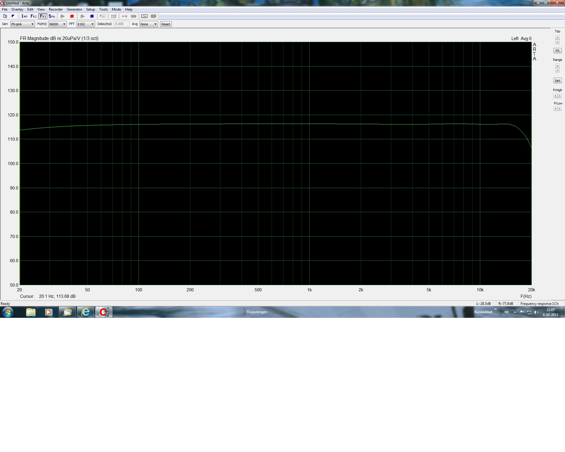

Ik heb een loop back meting gedaan !
Helemaal recht isieniet :(
Ik kan het uitgangs niveau instellen niet zo snel vinden in Arta!
Zie je speakers maar eens zo recht te krijgen :lol: Maar een goede kaart hoort wel kaarsrecht te lopen tot 20 KHz. Aan de onderkant kan het wel variëren tussen de 3 Hz en 20 Hz voor het - 3 dB punt
V.w.b. dat uitgangsniveau: Even verder rondsnuffelen in Arta. Zo'n loop back meting is een goede manier om de diverse mogelijkheden te leren kennen. Het is vrij uitgebreide software, dus neem daar gewoon de tijd voor.
