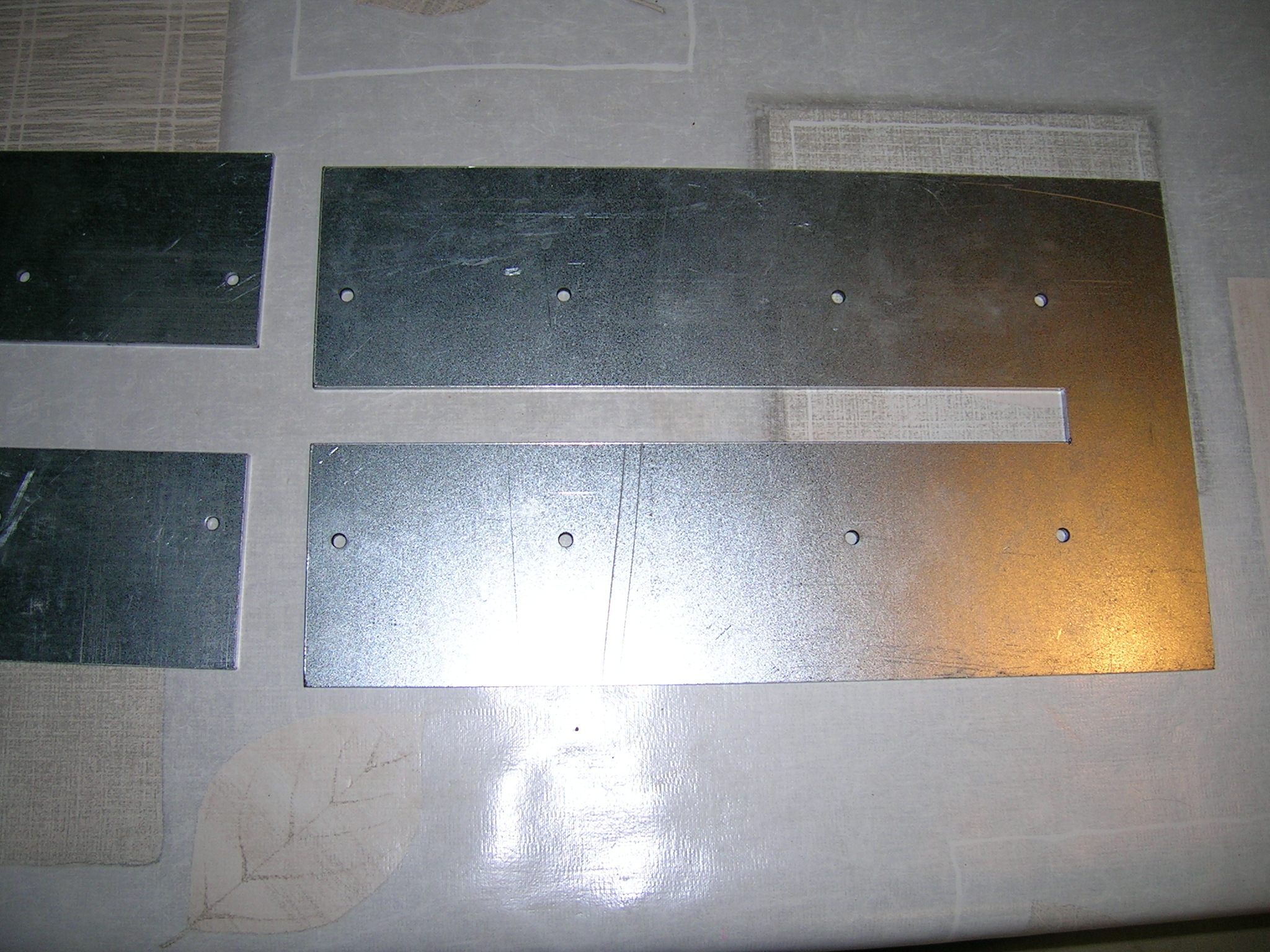

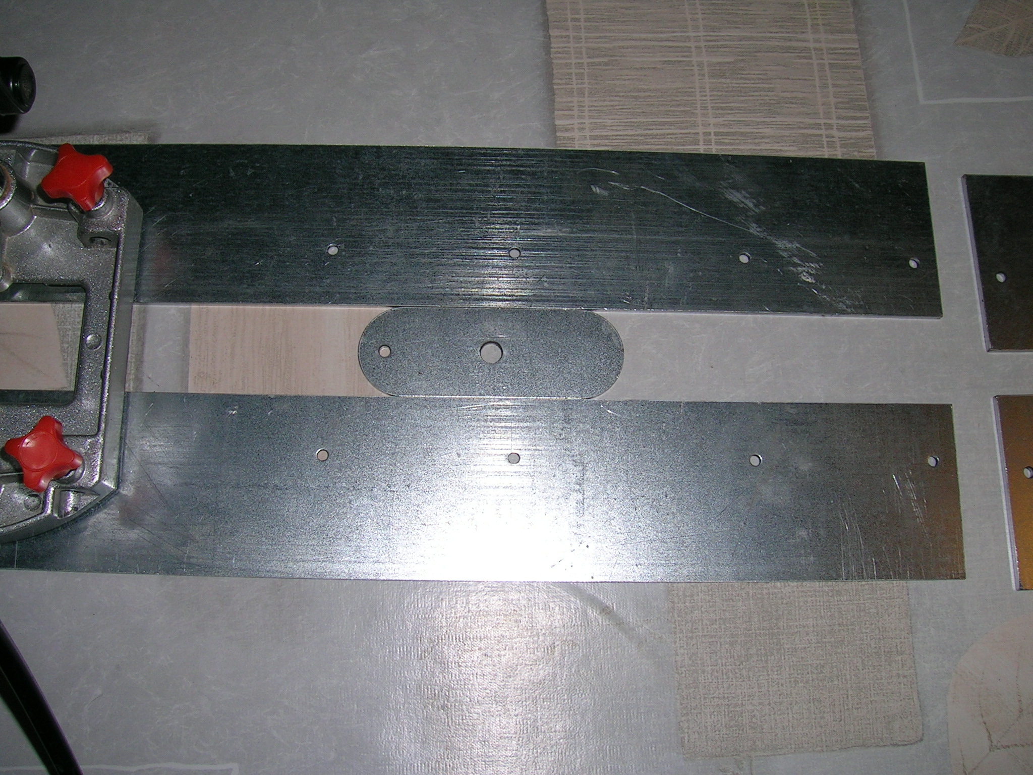

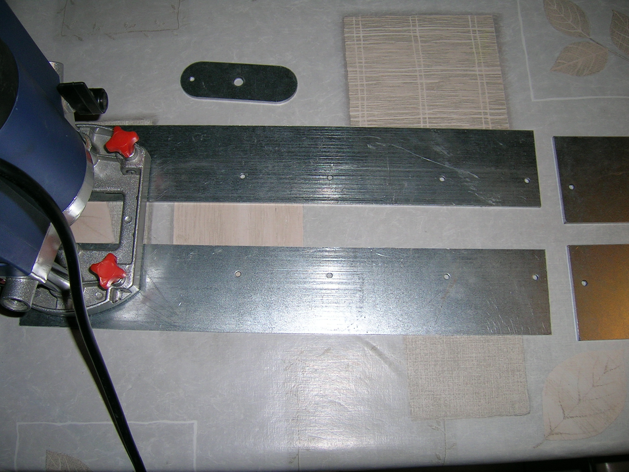

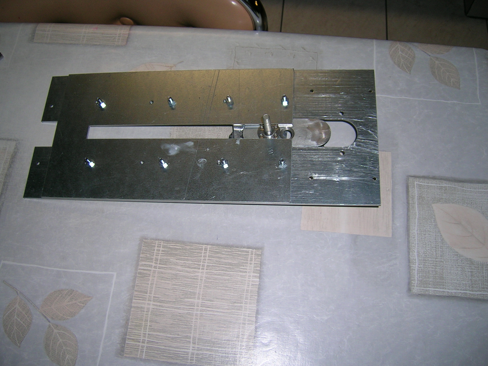

Kleine update,op de volgende foto's zie je de aparte onderdelen.Er zal nog wat moeten gelast worden met name de centerpin en bevestigingsmoer.De bovenplaat word dmv bouten bevestigt welke aan de onderkant verzonken worden.Voor de bovenplaat word een nieuw exemplaar gemaakt daar deze fout is.

Berichten: 33820
hoe wordt deze nou aan de voetplaat vastgemaakt? of gaat het (zoals ik hoop) met de copieerhuls?
meanman64
Berichten: 2617
Locatie: peer belgium
Bericht door meanman64 »
Op mijn freeszool zitten in het midden 2 gaten om de kopieerhuls te bevestigen die gaten gebruik ik om de zool op de plaat te bevestigen.Het bevestigen zal voor iedere frees anders zijn.Als dit systeem moest werken dan zal het custom made zijn.Gelukkig kost me dit prototype niks :lol:

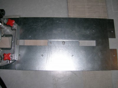

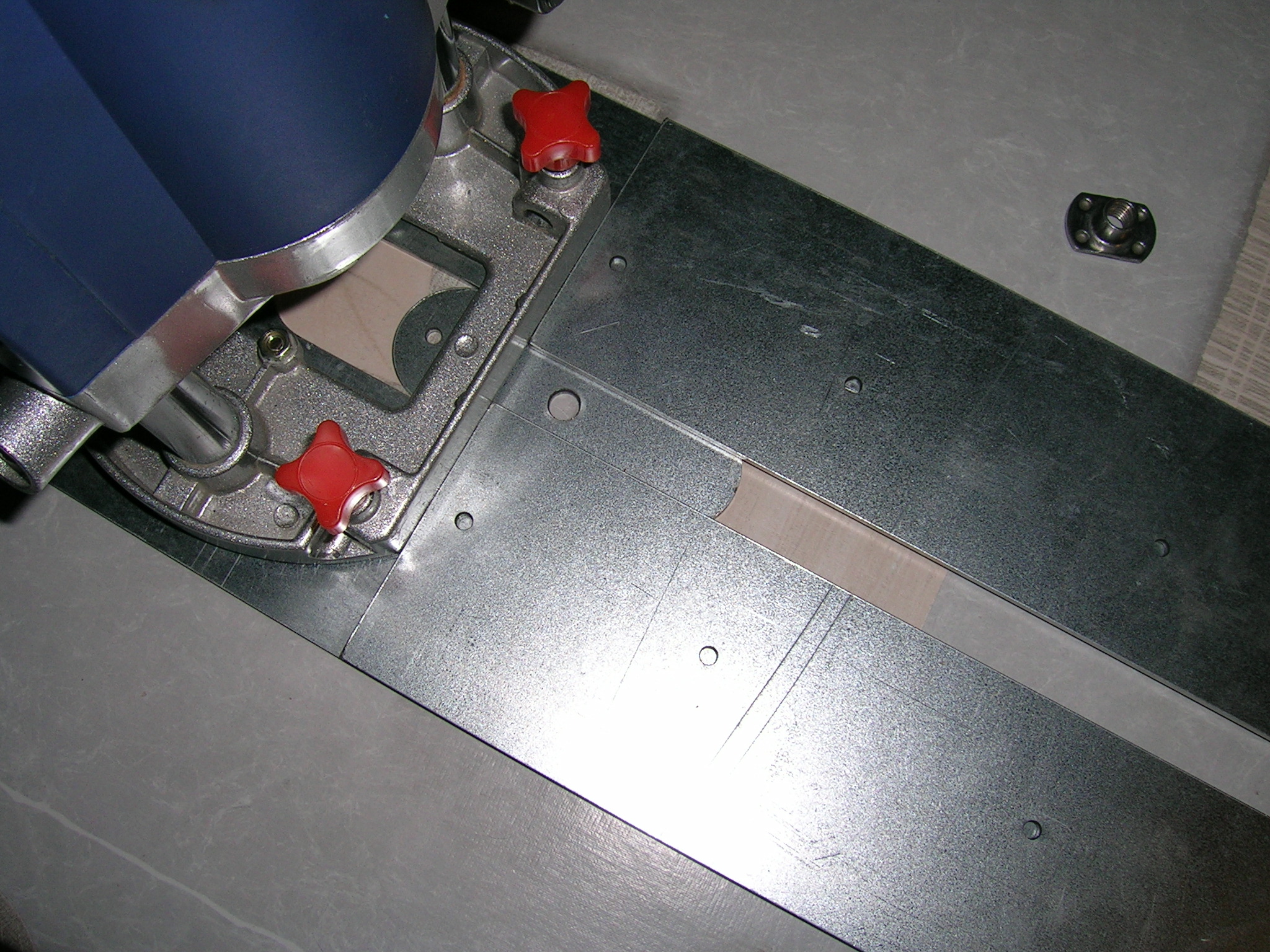

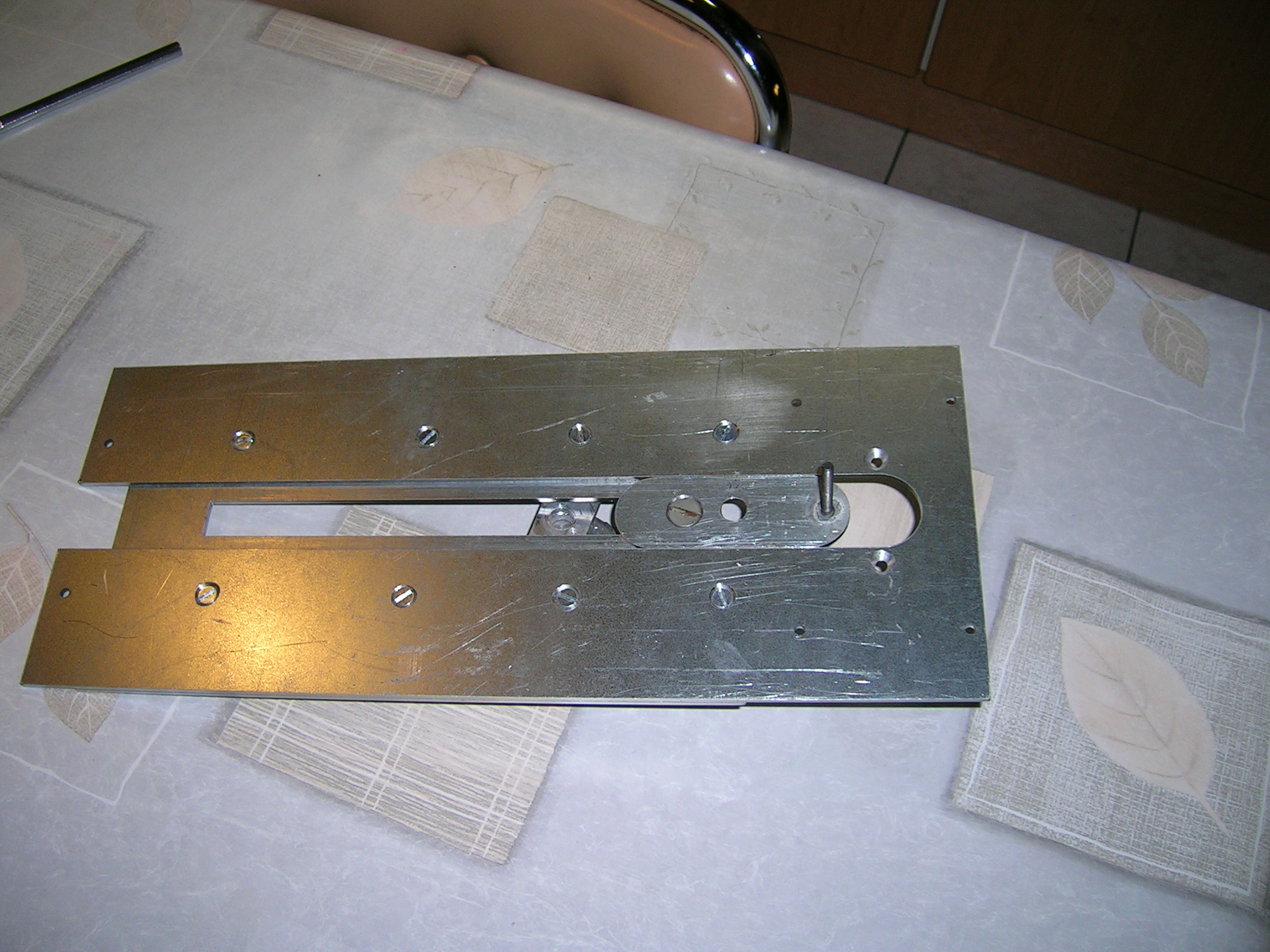

Heb de handel ineen geschroefd,centerpin geplaatst.Nu nog iets maken om de verschuifbare centerpin vast te zetten.Ik heb wel al een voorlopige oplossing zodat ik enkele testen kan doen.De resultaten hiervan zullen volgen.

Ik heb het eens goed bekeken, maar ik vind het erg vernuftig bedacht!!
In eerste instantie dacht ik "wat is dát nou weer voor iets, allemaal losse platen", maar alle eerlijkheid gebied me te zeggen dat nou ie in elkaar zit hij erg praktisch en handzaam is. Ik zou denk ik de beide platen op elkaar verlijmen in plaats van de boutjes die aan de apparaatzijde uitsteken, maar de constructie van de glijdende centerpin die vlákbij de het freesbitje kan komen welke makkelijk word geklemd op de bovenplaat (de metalen plaat die aan de apparaatzijde zit)....erg goed gemaakt.
Ik hoop dat ie goed werkt in de praktijk, want zo eentje wil ik ook wel!
Jan
PS: mocht de radius die je wil maken te groot zijn voor deze geleider, dan kun je het blokje met de centerpin nog omdraaien zodat de pin nóg verder van het freesbitje komt.

Zoals hij er nu uit ziet kun je een cirkel van ongeveer 40cm fresen.Jan, ik hoop de volgende dagen wat testen te doen.Ik ben ook nog van plan om er een schaalvedeling op te zetten.Eerst kijk ik wat de kleinste(zonder het freesje te raken)diameter is en van dat punt ga ik verder.Ik denk dat het met boutjes veiliger is dan met lijmen.Ik kan wel van die moeren gebruiken met bolle kop das mooier.

Helemaal met Jan eens, het ziet er vernuftig en handig uit inderdaad. Ik ben benieuwd naar je praktijkervaringen. Hoe veel dikte voegt dit toe onder de zool van je frees?
meanman64
Berichten: 2617
3mm van de onderste plaat waar de freeszool op bevestigd is.

Dat is mooi, dan kun je daarmee dus een stuk dieper frezen dan met mijn geleider.

Eerste cirkels gefreesd,resultaat mooi rond :lol:
Perfecte cirkel,toen ik volledig rond was sloot dit perfect aan met het punt waar ik de freesbit op diepte zette.Nu nog testen of het overal even diep is.

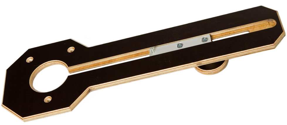

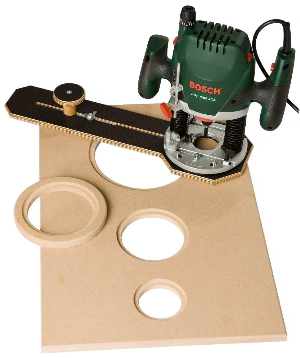

Hier een nieuwtje http://www.lautsprechershop.de/deutsch/index_hifi.htm
Is op het zelfde principe gemaakt als de mijne maar dan dikker van plaat
