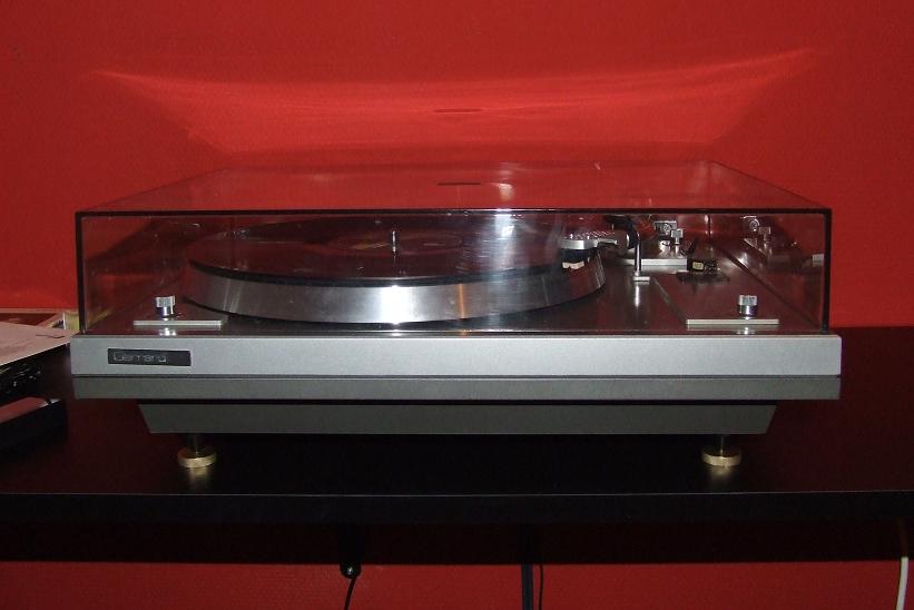

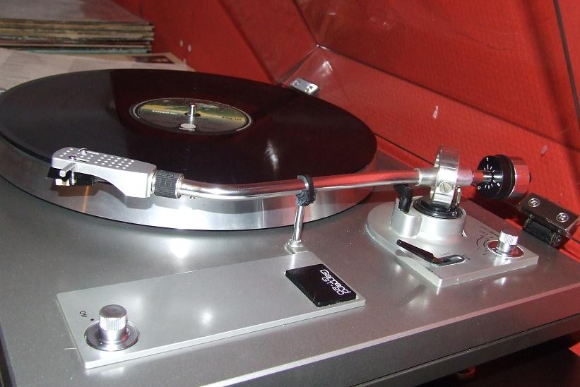

Zo, met nieuwe bekabeling is het een stuk beter geworden. Tja, 3mV spanning van de draaitafel is natuurlijk niet echt veel.
Trouwens net een "Nieuwe" draaitafel gekocht. Het is een Garrard GT-20 met Shure M75 MB-TYPE 2 element met nieuwe naald. De draaitafel is volledig handmatig, met lift. Staat op spikes en weegt ongeveer 10kg. Bijna in nieuwstaat, alleen wat sporen op de stofkap.
Speelt erg lekker. Kreeg er zelfs een extra M70 elementje bij, die er orgineel op zat.
Prijs voor dit alles: 50 Euro
