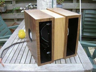

Zo....klein tijdje geleden dat ik hier mee bezig was.
Dingetje speelt nogsteeds naar alle tevredenheid maar was nog niet 100% klaar. Je kent dat wel. Komen weer dingen tussen en je denkt:"doe ik volgende week wel even". Werd dus een paar maanden later.
Maar goed, het ging dus om de zijkanten waar je de magneten van de woofers ziet zitten. Na het wat aangekeken te hebben toch maar besloten daar ook iets voor te maken. Alle andere projecten zijn klaar (volgende liggen al klaar), maar dit kon wel even tussendoor.
Hier ter verduidelijking nog even hoe het nu is:
Bron: http://home.versatel.nl/theresejacobs/dipool/dipoolklaar3.jpg

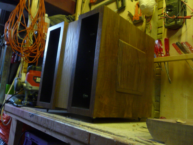

En hieronder de plaatjes in de maak als afwerking. Vierkant verstek MDF net notenfineer.
Bron: http://www.xenophonics.nl/dipool/afwerkplaat1.jpg
Plaatje twee komt morgen denk ik, een aantal malen aflakken en weg magneet... :)
De achterste is klaar, de voorste is grof op maat gesneden met scherp mesje...
Edo
Mede-oprichter ZBA
Berichten: 4448
Locatie: Alphen aan den Rijn
Bericht door Edo »
En af....
