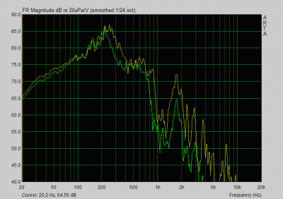

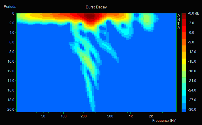

Vandaag nog wat metingen gedaan met demping van het u-frame. Het is erg lastig meten, mogelijk last van paneelresonanties. Ook de kamer heeft invloed, om die resonanties in beeld te brengen heb je een lang tijdvenster nodig, ik heb 200 ms gebruikt.
De demping is van dat noppenschuim van de bouwmarkt (geen pritex nee :)), had ik nog liggen. Aan beide zijden van de brace een opgerold stuk van 50x50 cm en nog een klein rolletje extra onderin.
De metingen heb ik gedaan op circa 20 cm hoogte, aan de achterzijde aan het uiteinde van het U-frame. Er zijn enkele verschillen waar te nemen. Onder de 100 Hz is de respons ca 1 dB lager. De resonantie op 200 Hz is iets gedempt. Ook met BAF watten geexperimenteerd, maar dit haalde weinig uit. Schuim met een hoge dichtheid werkt blijkbaar toch beter.
Dit moet beter kunnen lijkt me. Misschien dat ik te dichtbij meet, maar verder weg levert veel problemen op met de kamer. Jeroen, heb jij een zuivere cardioide afstraling kunnen meten?
geel: zonder demping, groen: met demping
Zonder demping
Zonder demping
Pritex demping
Pritex demping
Berichten: 12874
@soundexcel: H-frame geeft bij dezelfde diepte juist bijna 2x zo weinig bas. Het voornaamste voordeel vind ik dat je de resonantie aan beide zijde tegelijk kunt controleren door een actief notch filter.
@Bertor: dat is zeer moeilijk te meten, vooral met zo'n driehoekig frame. Bedenk wel dat je de zijpanelen netjes moet bedekken, rolletjes noppenschuim is niet de juiste manier. Met wat dubbelzijdig tape kom je een heel eind. Ik geloof verder niet dat er kwaliteitsverschil is in noppenschuim qua demping, hooguit qua duurzaamheid. De dikte bepaalt veel. bouwmarkt is 2,5cm, pritex is 4cm, Visaton is 6,5cm.

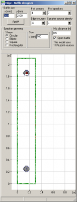

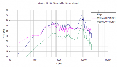

Heb weer eens tijd gevonden om verder te klussen. Een oude boekenplank genomen: 30 cm breed, 18 mm dik en afgezaagd tot 105 cm. Met de bovenfrees heb ik een uitsparing voor de AL130 gemaakt op 80 cm hoogte.
Een meting gedaan op 50 cm, tijdvenster 8 ms. Er was een sterk slingergedrag te zien tussen 400 en 3000 Hz (paarse lijn). Ik had het vermoeden dat dit een interfererende reflectie van de vloer was. Om dit vermoeden te bevestigen heb ik een simulatie met Edge gedaan (blauwe lijn): een 210 cm lange baffle met 2 drivers, de microfoon 50 cm voor de bovenste driver. De overeenkomst is nagenoeg perfect!
Vervolgens heb ik een meting gedaan met noppenschuim op de vloer om deze reflectie te dempen. Dit doet veel goed (groene lijn, niveau wat aangepast voor de duidelijkheid).
Berichten: 12874

Ik ben heel benieuwd wat het effect op 2 meter is, zal dat zsm doormeten. Edge voorspelt nogal erge dingen met zo'n reflectie op de vloer :)

Bertor,
Ik snap het nog niet helemaal.
Als je alleen de eerste 8ms neemt dan heeft de bodem geen invloed op de meting toch? 8ms=0,42meter.(343/800)
Als je dan al de reflectie van de bodem neemt moet je ook de reflectie van de muren en het plafond meenemen. Het blijft wel een erg grove simulatie van de werkelijkheid op die manier..

Martijn,
8 ms komt overeen met 2.74 meter, je moet de geluidssnelheid vermenigvuldigen met de windowtijd:
l = c*t_window
Hieronder is een ontzettend mooie paint-tekening te zien van de situatie, ik denk dat de symbolen voor zich spreken :)
De groene lijn is de afstand tot de microfoon, laten we die l1 noemen. Deze is 0.5 m. De rode lijn is de afstand tot de reflectie in de vloer, l2. Met pythagoras l2 = sqrt(0.5^2+1.6^2) berekenen we hiervoor een afstand van 1.67 m.
Het directe geluid bereikt na t1 = 0.5/343 = 1.45 ms de microfoon, de reflectie na t2 = 4.87 ms. Het tijdsverschil tussen deze twee is 3.42 ms is het tijdvenster waarbij de reflectie de microfoon nog niet heeft bereikt. Als je het vloereffect dus niet wilt meenemen moet je tijdvenster dus kleiner zijn.
Een zelfde analyse kan ik maken voor mijn plafond, dat 2.6 meter hoog is. De afstand tot aan het plafond is dan 1.8 m. Ik kom dan op een tijdverschil van 9.1 ms. Dus ik heb net geen last van het plafond in mijn meting. De muren heb ik gepoogd op afstand te houden, dat is even schuiven met de meubels in een kamer van 4x5 meter :)
Hopelijk is het een beetje duidelijk? Vragen en opmerkingen welkom, dat houdt ons allemaal scherp :)
