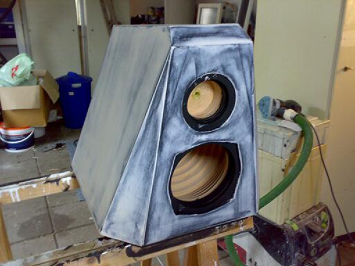

Nog een paar in de plamuur

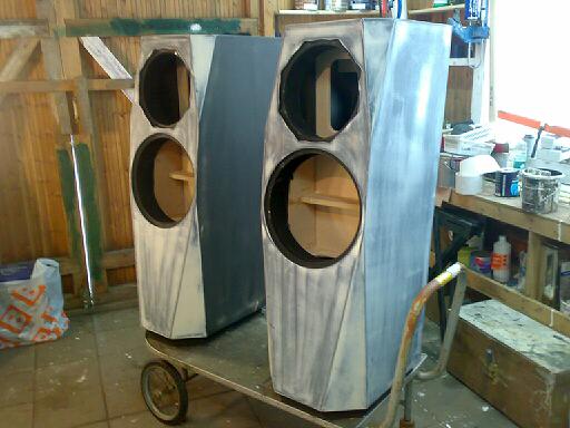

nog 1

Wow, heb je soms plamuur over?
Ze zullen wel mooi glad worden zo.

Met deze speakers moet je niet op de kleintjes letten.
Ik hoop dat ze nu voldoende ondergond hebben en nooit meer barstjes gaan vertonen.

Hoi toto, hout??? gaat altijd bartjes vertonen, als de finish maar elastisch genoeg blijft (of fineren natuurlijk)

Ik heb ook weleens als een idioot lopen plamuren en om een of andere reden blijf je idd altijd kleine scheurtjes, kiertjes etc zien.
Hoe dat komt is me een raadsel.
Het lijkt nmlk nu met plamuur rete strak, maar zodra er verf op kopt trekt het er weer in.

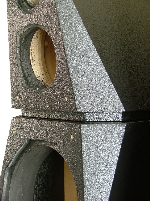

Maar eerst staalplamuur dan primer dan lakplamuur en nog een keer primer.
Dan nog een spuitgrond en daaarover spetterlak?
Ik hoop toch echt dat het dan heel blijft.

Mijn ervaring is dat dit gebeurt als de grond lagen te dik zijn opgebracht. Ik bedoel dan de lagen op zich. Dus mijn advies: liever veel dunne lagen en niet een paar dikke. De laklaag opzich zal geen scheurtjes vertonen, het is altijd de ondergrond.
Idd, je denkt een super strakke ondergrond te hebben, totdat je de eerste lak laag aan brengt van de eindafwerking.
Chris.
P.s.: Erg mooie kasten. Ik ben heel benieuwd wat "spetterlak" gaat doen. Succes!

Een soort spetterlak, ik vind het wel wat hebben, passend bij het "stoere" karakter van deze manshoge speakers. Mooier dan wanneer ze egaal zwart zouden zijn.

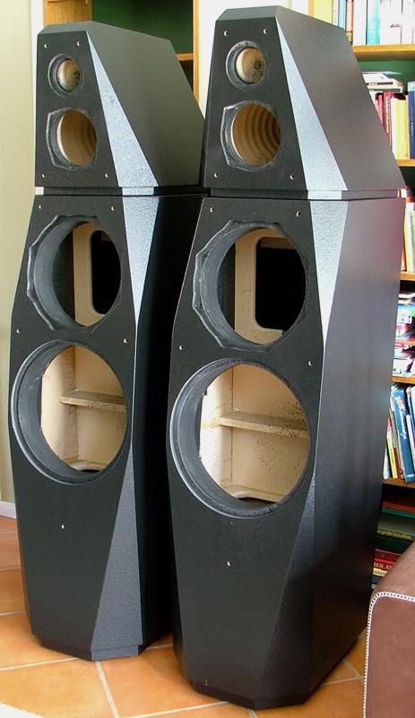

Nee, spetterlak.
Veel gebruikt in PAafwerking.

wat wordt dit mooi :shock: . Echt super!
Heeft wel wat weg van 2 darthvaders!
