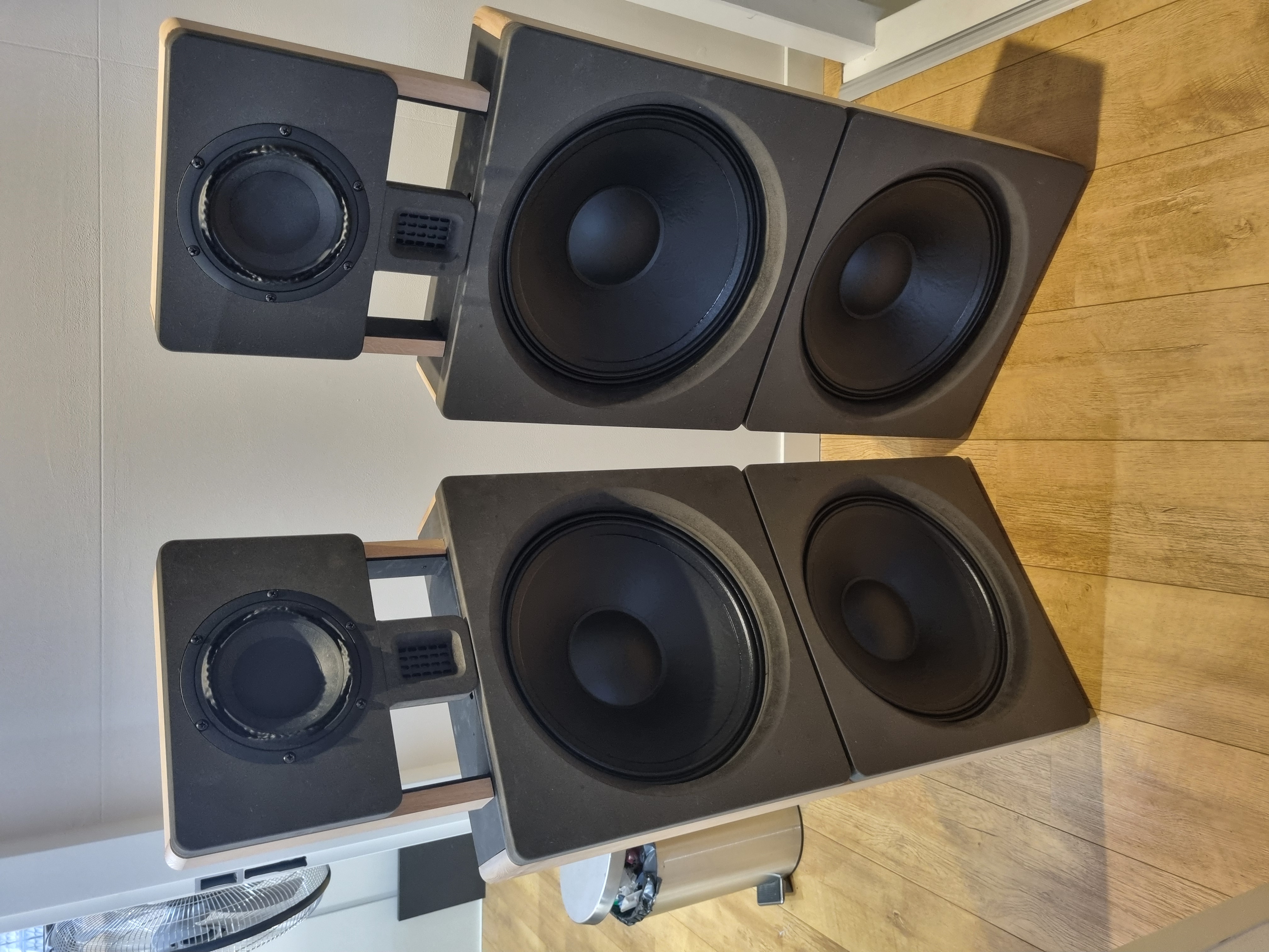

Dat ging sneller dan verwacht :lol: alleen 1 tweeter baffle is niet helemaal goed gefreesd, die gaat nog even terug onder de cnc :mrgreen:

Begonnen aan de afwerking. Het eikenhout in de osmo hardwax en het mdf in de glitsa.
Had een proef gedaan met hardwax op het mdf maar dat vond ik niet zo...

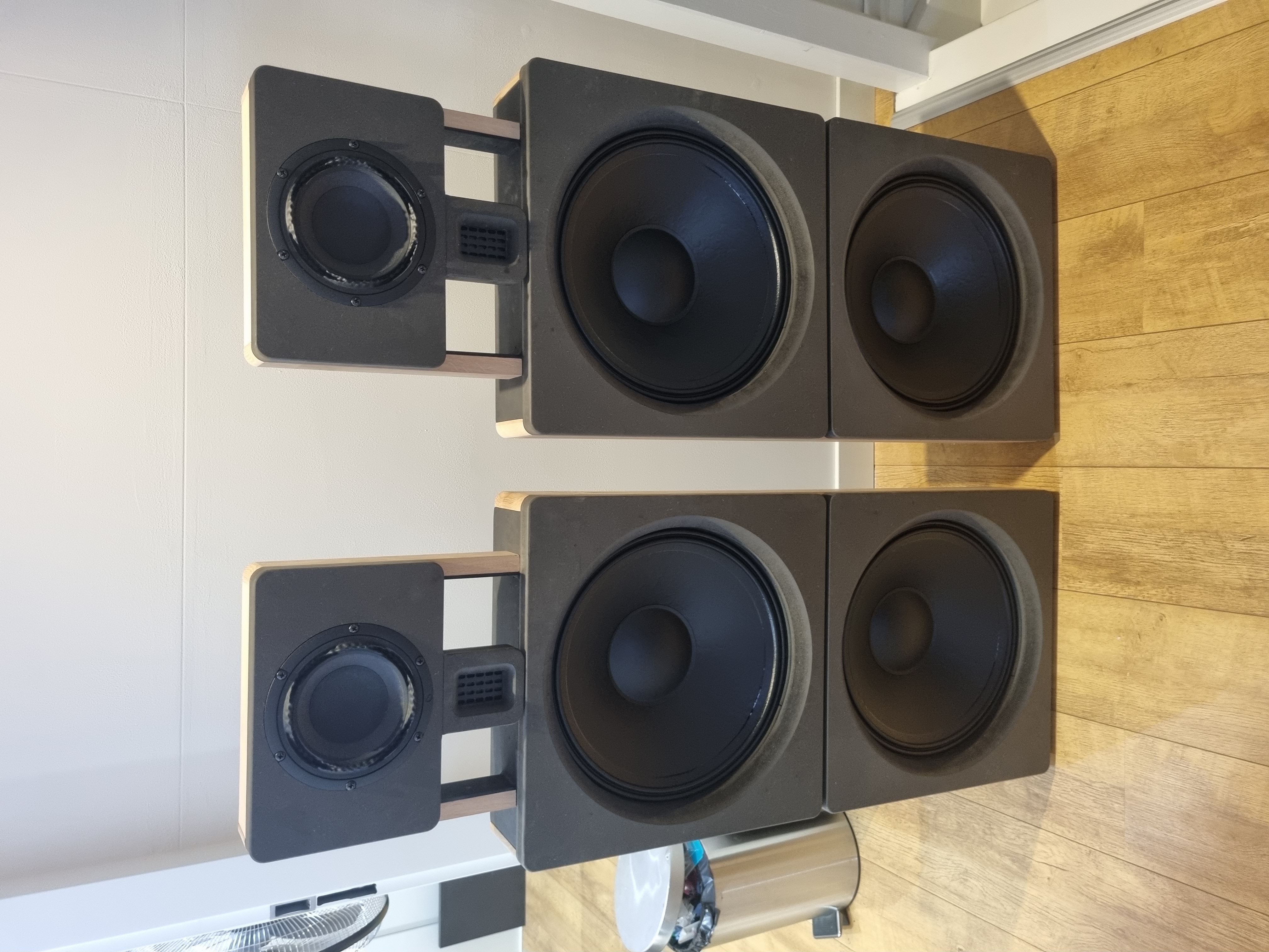

Het mid hoog is heel transparant moet ik zeggen :lol:
Morgen de mid en tweeters monteren en dan de kabelboom maken. Misschien dat er zondag al weer wat tonen uit komen :mrgreen:

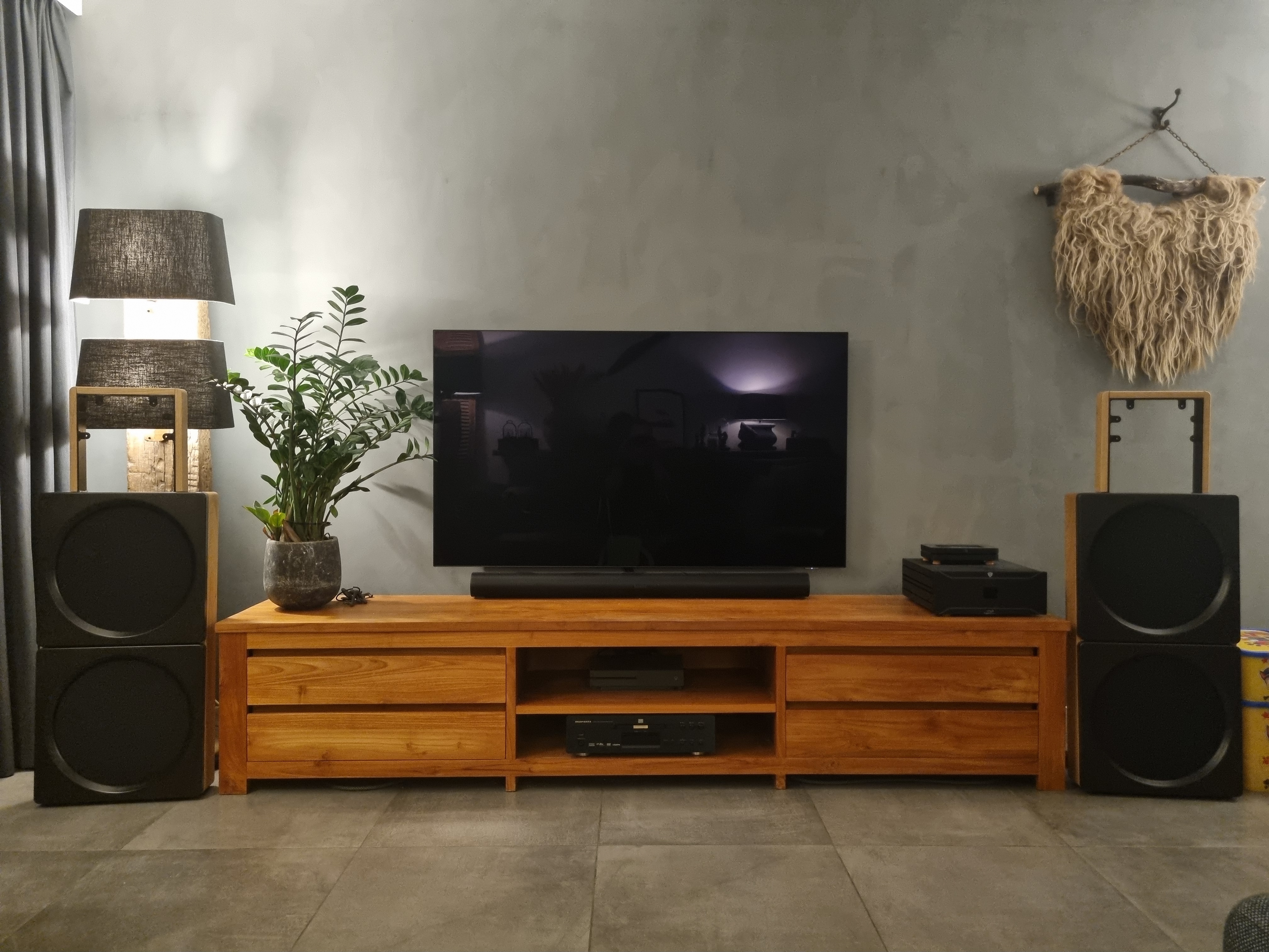

Wauw, echt fraai. Zeker met die eiken omlijsting. Beng je niet bang dat die pruik rechts mee gaat wapperen met de OB's :lol:

Berichten: 14141
Re: Eigen open baffle project
Ik zou ze sowieso wat meer maar voren zetten, nu heb je wel heel snel de achterwand reflectie terug bij het directe geluid. Ik heb jaren met 60-70cm achter de speakers gespeeld, en het verschil als je naar 100-120cm gaat is best groot, je krijgt veel meer een diepte staffeling in het geluidsbeeld.

Zoals bij zoveel huiskamer opstellingen is er een mama-thuis en mama-weg stand Walt (vermoed ik zo)
hardbats
Berichten: 2416
Bericht door hardbats »
Inderdaad Joram, ik heb een kind-wakker, mama-thuis-kind-slaapt en het-huis-voor-mij-alleen stand haha.
