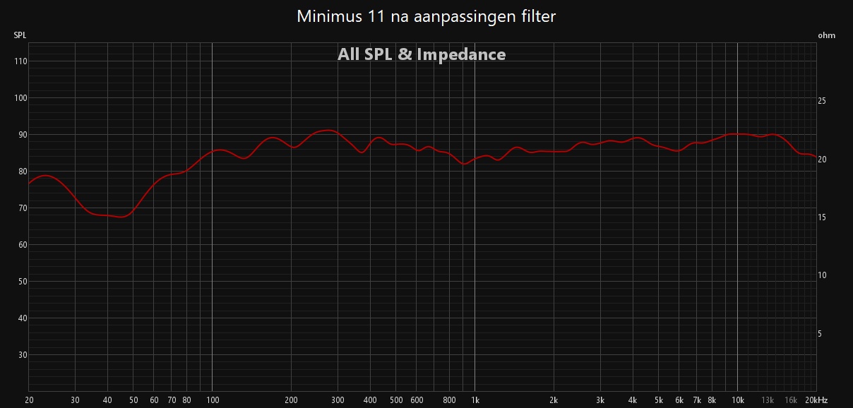

De Minimus 11 ( Kringloop €9,50 ) spelen inmiddels na een paar kleine aanpassingen zo als hierboven.

Hee, wat leuk! :D. Die had ik ook niet laten staan. Heb je de nieuwe filtering zelf uitgedokterd of staat daarover (net als bij de 7) het e.e.a. op het net? De foamranden al vervangen?

De randen van de originele woofers zijn nog prima en volgens mij geen foam, maar kan me vergissen. Zijn Foster drivers.
Ik mat de Foster condensator en die was inmiddels op een hogere waarde dan aangegeven beland, dus door een Jantzen 2,2 uF MKP vervangen en ik had nog een paar 6,8 Ohm weerstanden liggen die ik in serie met de tweeters heb gezet, met het resultaat zoals gemeten. "Zelf uitgedokterd" is wat te veel gezegd, denk ik, ik heb gewoon er in gesoldeerd wat ik had. En dat werkt goed uit. Maar dat dat zo is, smaakt wel naar meer. IK heb nog een redelijk aantal andere 2-weg speakerparen staan, die mogelijk ook wel wat upgrades kunnen gebruiken. Mooie manier om meten en filteren me eigen te maken. Dat het dan lukt maakt me enthousiast.
