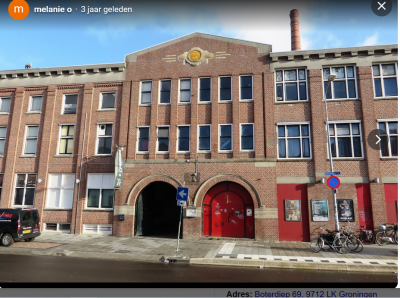

Het pand:
Links van de openstaande poort de studio en rechts de concertzaal. Na het debacle van de Simplon zaal hebben ze bij de verbouw van Vera het wel serieus aangepakt met een echte doos in doos constructie.
