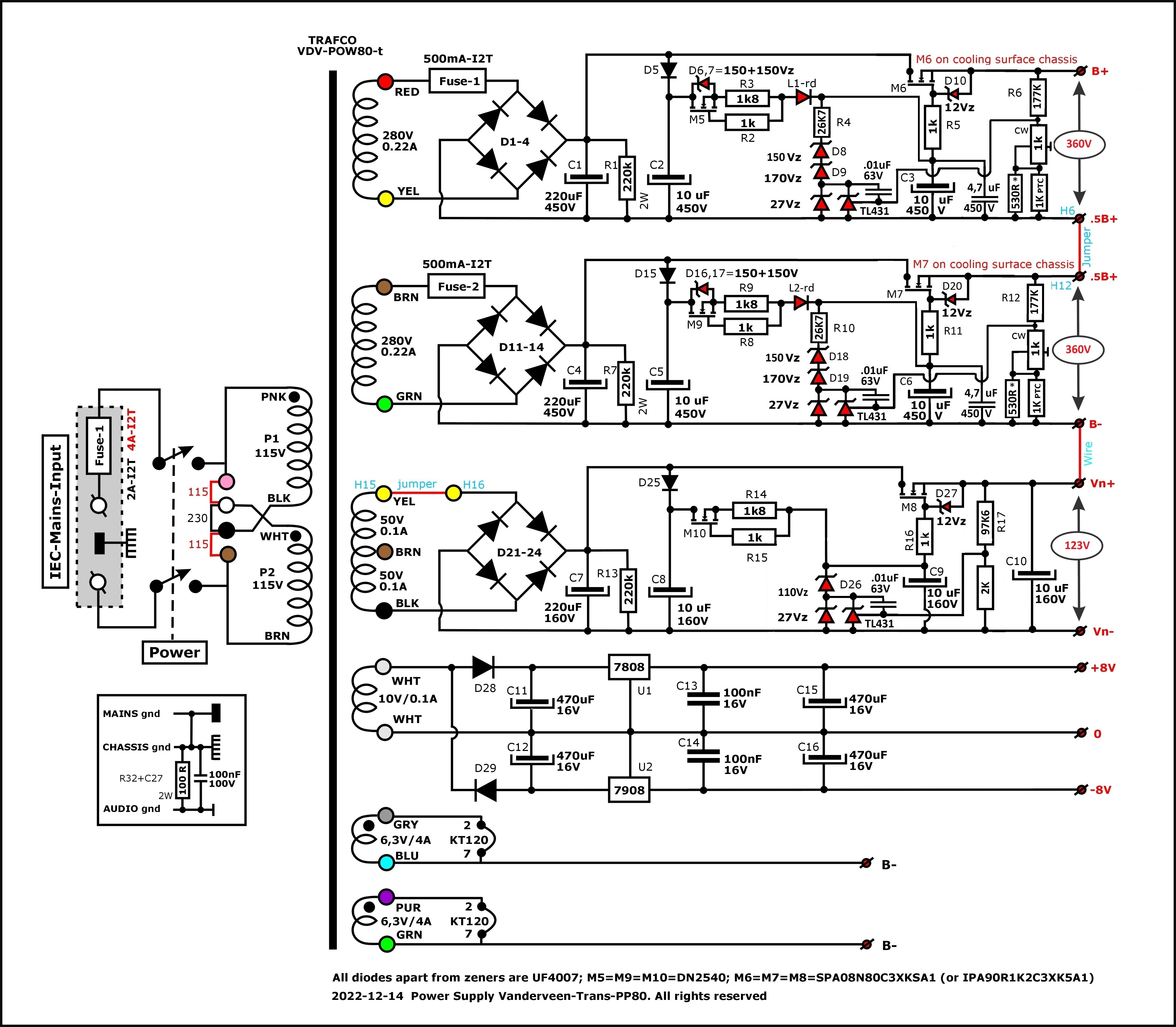

Nu de vraag: hoe ziet dit aangepast schema van die voeding er dan uit?
Enige toelichting lijkt me wel nuttig.
Omdat niet elke weerstand in elk vermogen verkrijgbaar is met een lage PPM/C waarde zijn sommige weerstanden samengesteld uit meerdere exemplaren. Daarom bestaat R6 en 12 elk uit 3 x 59K 1/2W in serie.
530R is de dempingsweerstand over de PTC om de juiste temperatuur compensatie te bekomen. Die zal per geval iets aangepast moeten worden in functie van de temperatuur huishouding van je versterker. Hoewel het op het eerste gezicht vreemd lijkt is het gunstig om ook hier een R te gebruiken met lage PPM/C waarde. Want een variatie van 1 of 2 ohm veranderd niet alleen de temperatuur compensatie maar beïnvloed ook de waarde van de referentie weerstand van 1262 ohm. Bedenk dat er maar 6 ohm variatie nodig is om de HS 1V te laten veranderen.
R4 en R10 zijn gekozen om de 360V te bekomen met een optimale werkspanning over de TL431. Die spanning kan je afstellen met de 1K trimmer. De instelbare spanning gaat van 350V tot 370V maar bij die uitersten werkt de TL431 niet meer goed. De gunstige instelling loopt dan van 355 tot 365V.
Omdat door de wijziging van de schakeling de vertraging van de Io opstarttijd erg kort geworden was (+/- 9 sec) heb ik een extra C van 4,7uF over C3 en C6 toegevoegd. Hiermee kom je dan op 13 seconden opstarttijd.
Ik denk dat hier een echte vertragingsschakeling van bv 60 sec of zelfs wat meer gunstig zou kunnen zijn. Want nu piekt Io na 40 sec tot 62mA en gaat dan onmiddellijk terug naar beneden. En deze instelling resulteert dan in een permanente Io van 52mA. En op zich lijkt dit heel prima.
Maar stel dat je liever een wat hogere Io wilt bekomen, bv 58mA of 60mA permanent, dan gaat die piek evenredig naar boven en dat lijkt mij wat teveel van het goede. En dan zou die extra vertraging voor de HS gunstig kunnen uitkomen.
Ik merk ook dat hoewel voor Io oorspronkelijk 60mA was aanbevolen deze in recentere literatuur naar 50mA is terug gebracht. Hierdoor creëer je meer speelruimte voor de problematiek van instabiliteit. Je verliest dan wel iets aan vermogen in het A klasse werkgebied maar of je dat hoort is nog maar de vraag. Maar nu de versterker zeer stabiel is kan hier verder op ingespeeld worden.

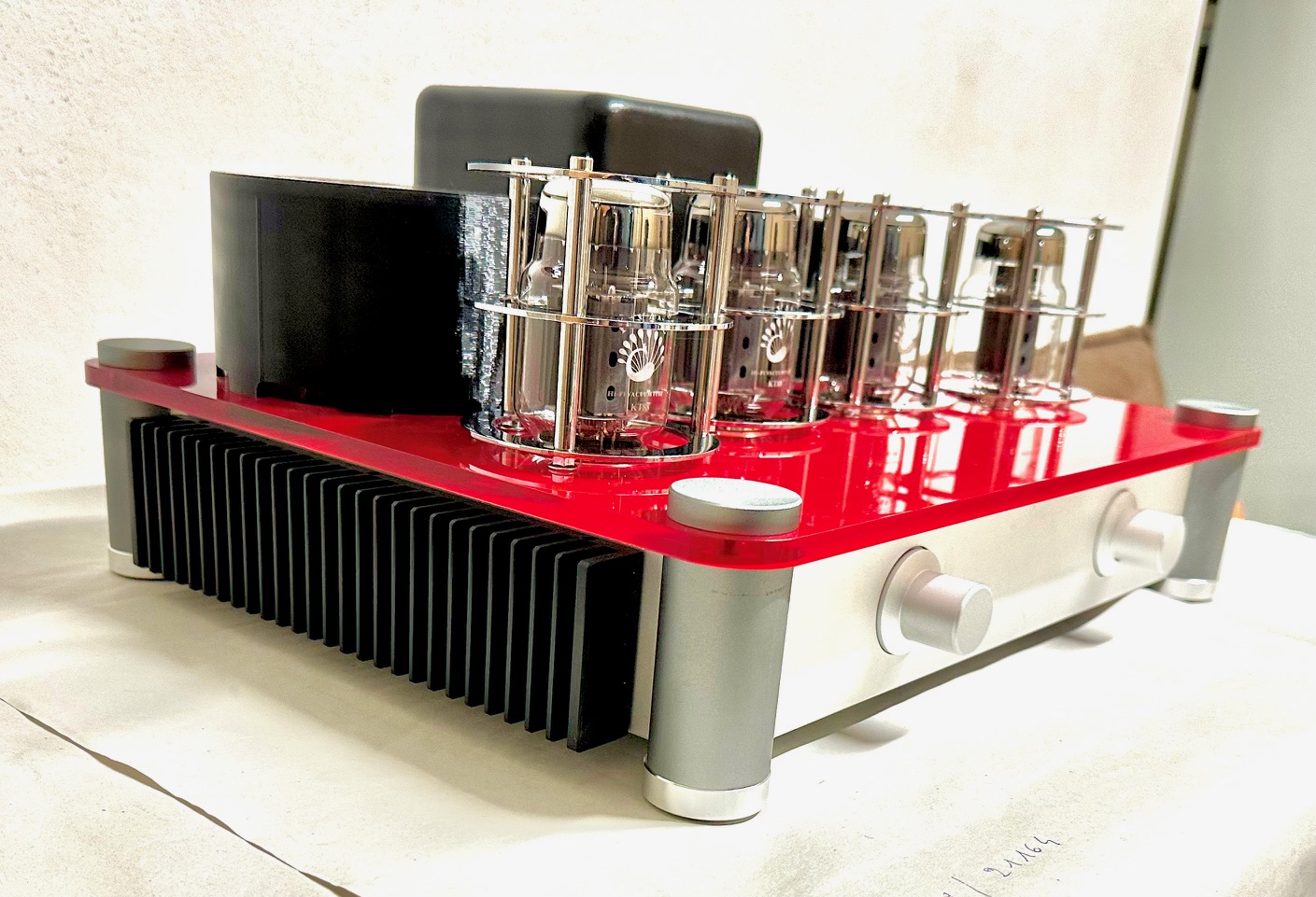

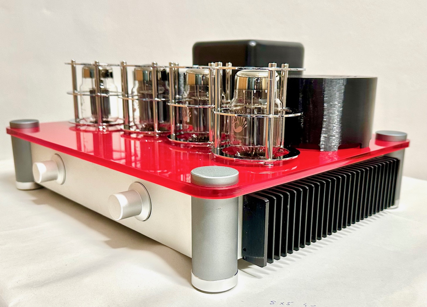

De Fett's M6 en M7 worden normaal gezien tegen het chassis geplaatst om te koelen.
Maar deze zorgen voor extra opwarming en dus ook voor thermisch verloop. Daarom heb ik die Fett's er weer afgehaald en deze op externe koelblokken geplaatst
Die koelblokken zijn niet direct tegen het chassis geschroefd maar op een afstand van enkele mm. Nu verwarmen die niet meer de interne versterker maar voeren hun warmte direct af aan de buitenzijde van de versterker. Die koelblokken komen nu ongeveer 30 graden warm. Dat scheelt dus alweer wat :sure:

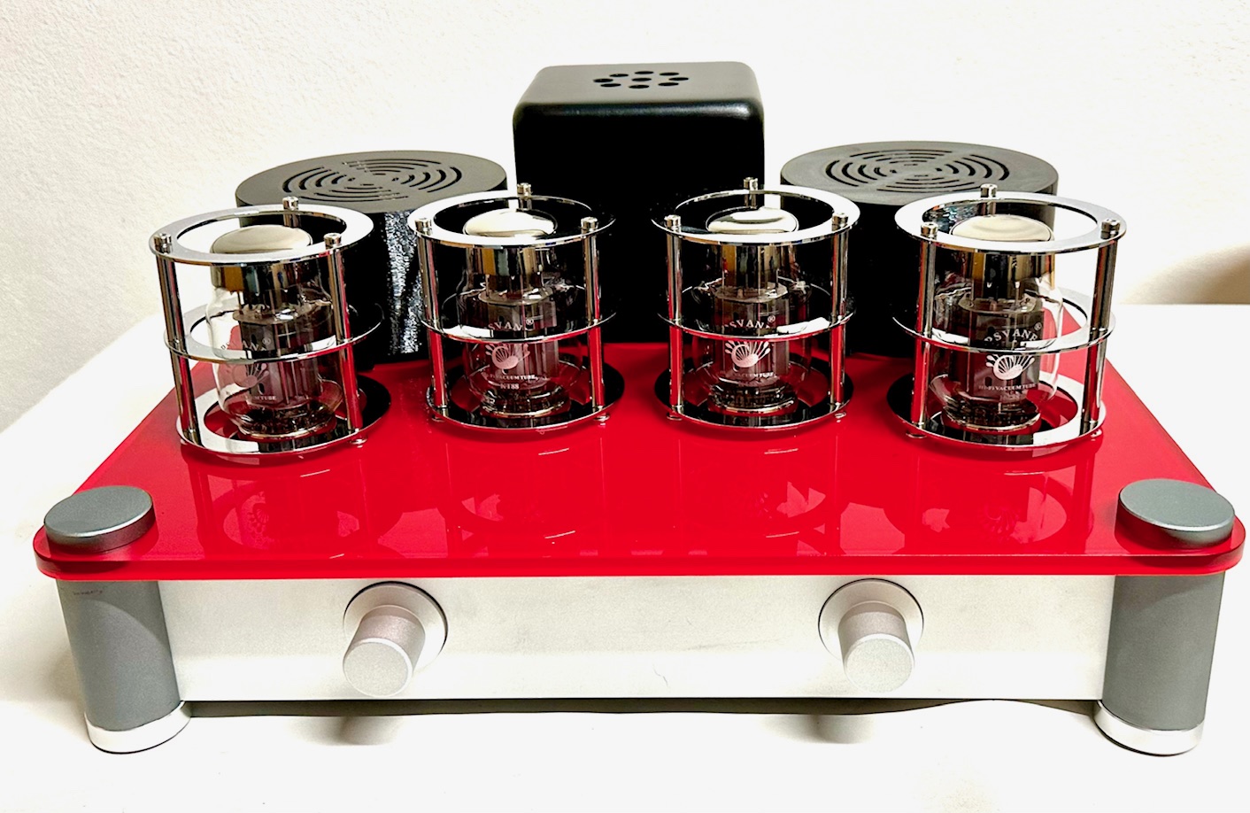

Uitwendig ziet dit er dan zo uit. Het is natuurlijk elk zijn smaak maar ik vind niet dat dit afbreuk doet aan het uiterlijk.
Berichten: 36747
Re: Trans PP80 versterker
Hadden ze geen fluoriserend plexi meer? :lol: Vind het wel mooi!
Hardstikke mooi, heftig lekker. :kwijl:
Dit kan je zo in productie nemen.

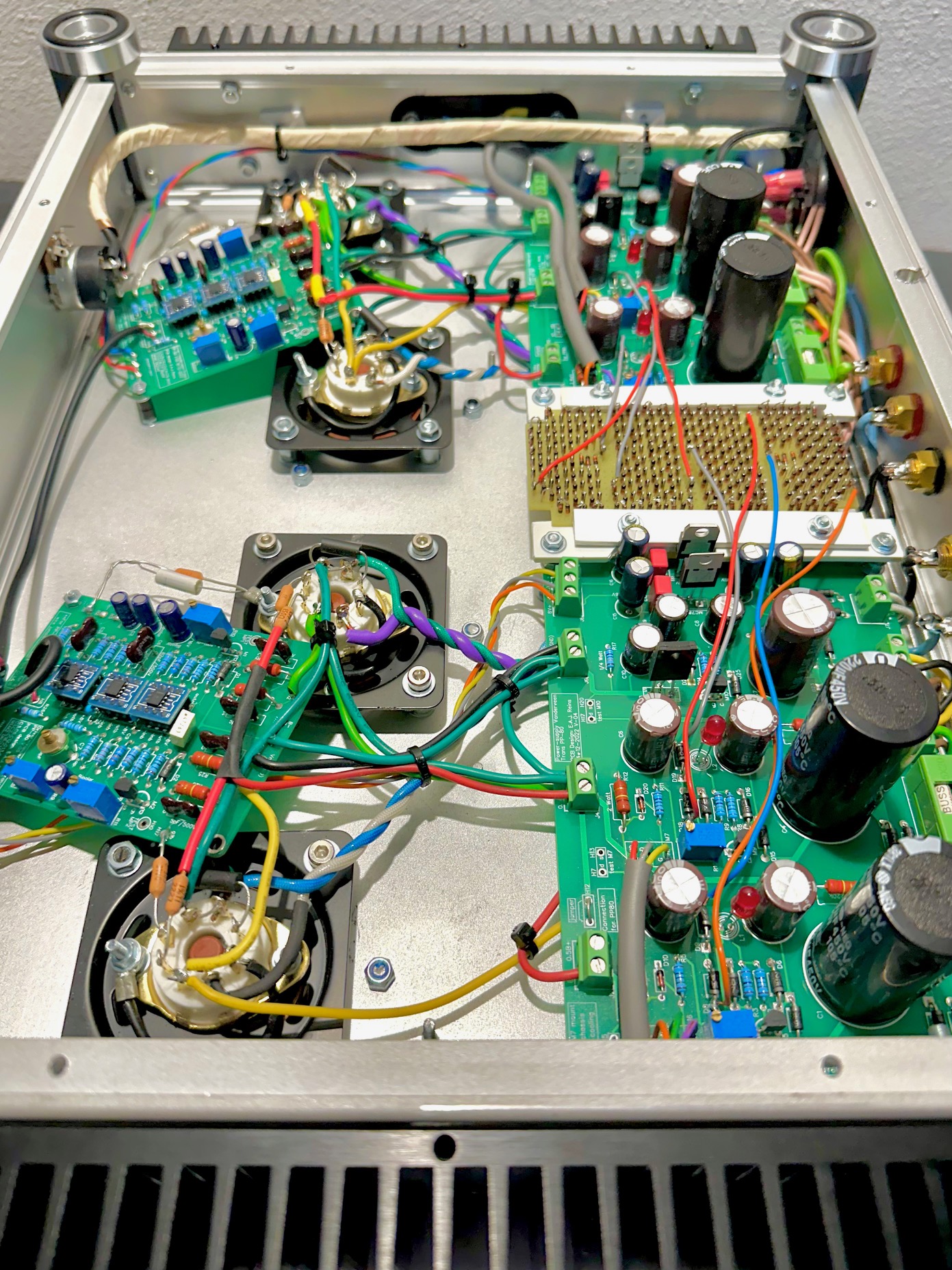

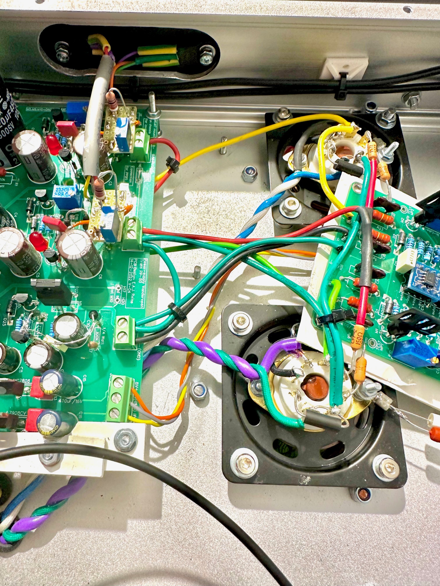

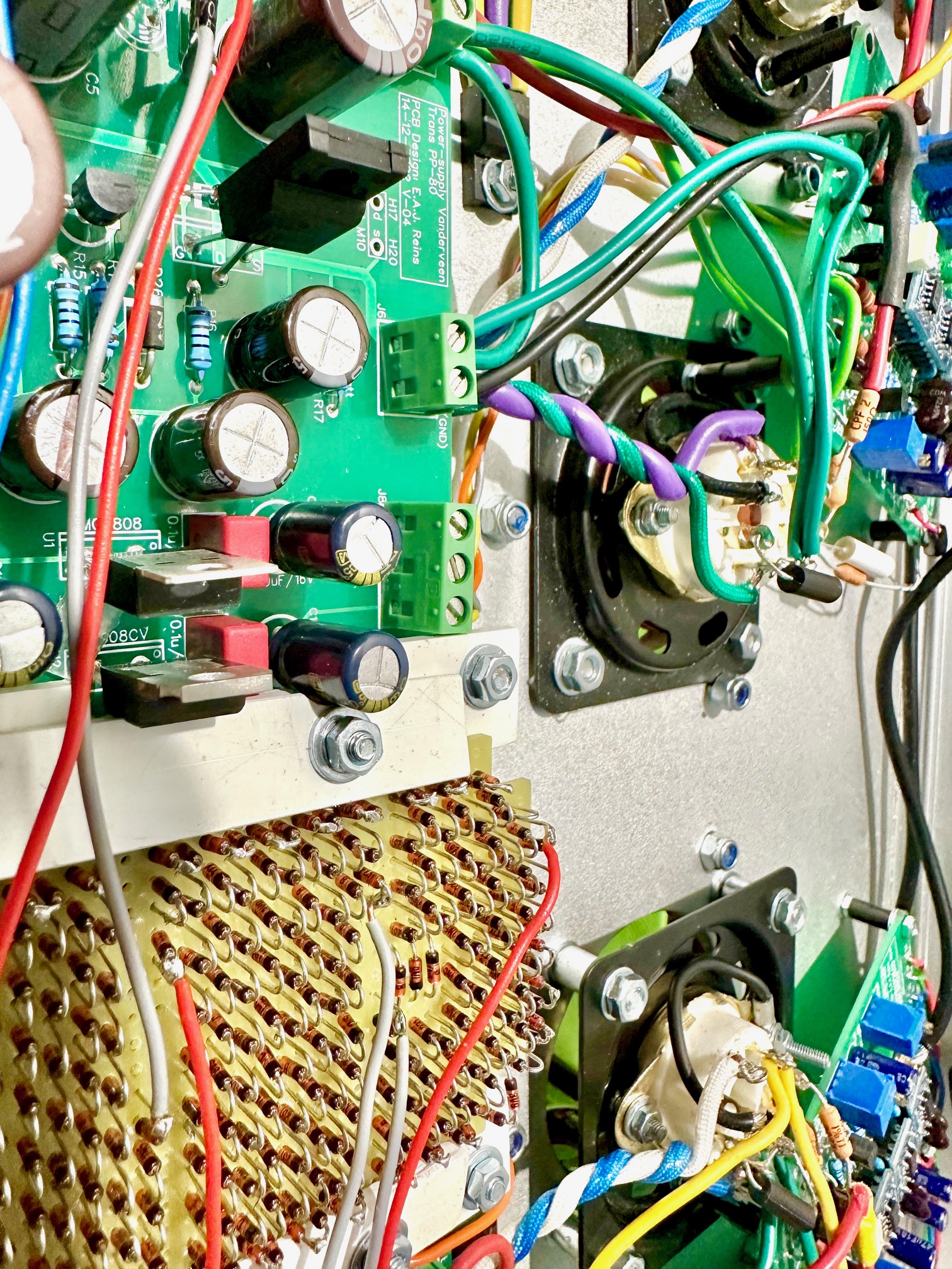

Maar op je foto's zag ik iets, wat ik niet thuis kan brengen. Kun je uitleggen wat ik zie, gemarkeerd op de foto?
Piet
pvanlingen
Berichten: 1587
Locatie: Dronten
Bericht door pvanlingen »
Dat staat beschreven op pagina 2.
Het is een serie schakeling van zener diodes met een lagere spanning
om een neutrale temperatuurs coefficient te verkrijgen.
Peter1
Berichten: 129
Lid geworden op: ma 03 aug 2009, 9:32
Locatie: België
Bericht door Peter1 »
Dat klopt.
Dit was mijn eerste opzet om de spanning stabiel te kunnen houden. En dit werkte ook wel. Maar het was lastig om de juiste balans te vinden.
Met de TL431 gaat dit veel eenvoudiger en met heel wat minder componenten.
Dus die ZD liggen er weer uit en nu werkt alles met de TL431 dankzij de tip van Piet.
De foto's lopen in de tijd iets door elkaar vandaar misschien wat verwarring.
Sorry hiervoor

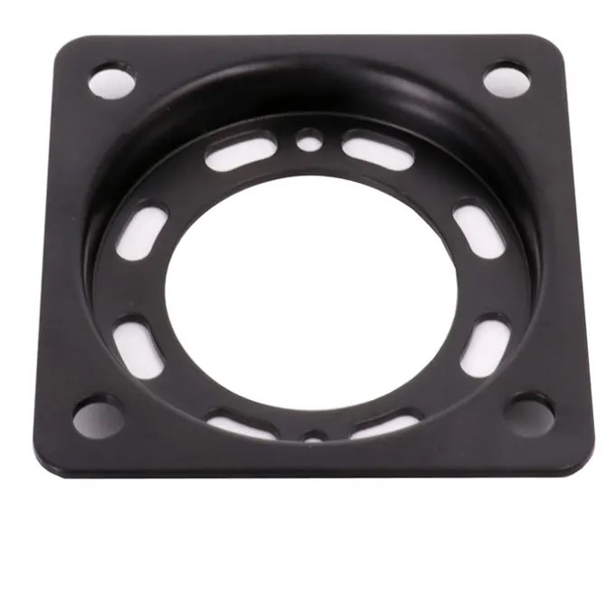

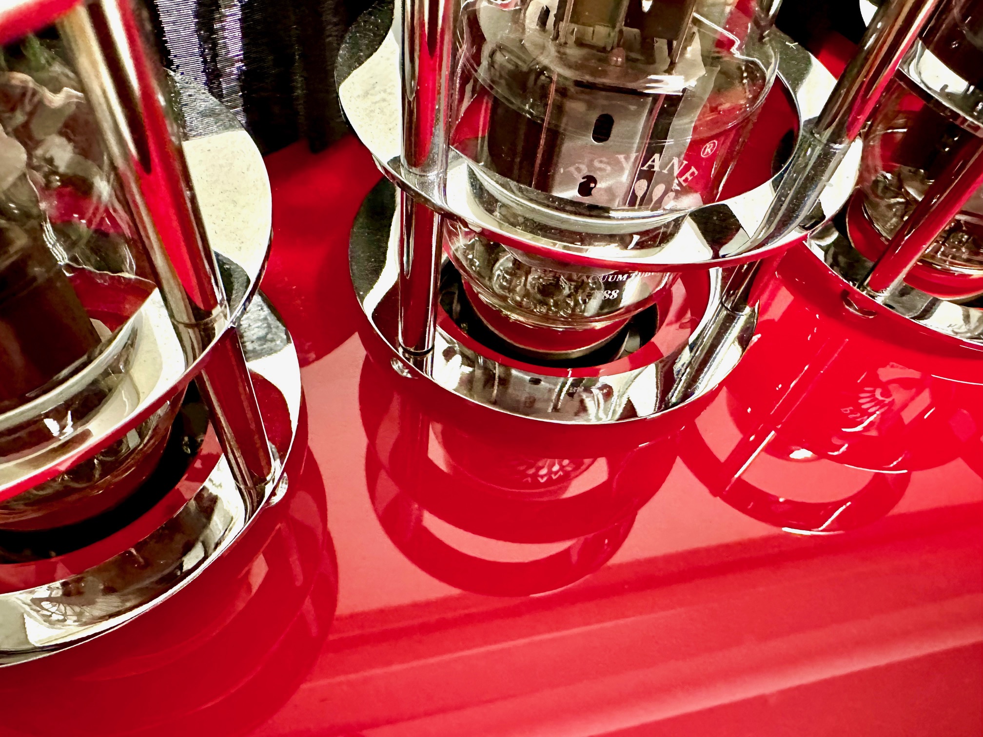

Ik kom nog even terug op de thermische huishouding van de versterker.
En dan zijn het natuurlijk de buizen zelf die het meeste warmte produceren.
Om deze warmte zoveel mogelijk kwijt te raken worden er rond de buizen meestal enkele koelgaatjes voorzien.
Maar met mijn glasplaat was dit lastig om te doen.
Daarom heb ik gekozen om een kleine buisvoet-chassis te gebruiken waar je de buisvoeten kan in plaatsen.
Die zijn voorzien van ruime koelgaten en omdat ijzer de warmte minder geleid dan aluminium gaat de warmte minder over naar het hoofdchassis.
Aan de bovenzijde ziet dit er dan zo uit
Op het eerste gezicht leek me dat de beste oplossing. En dan ook nog chroomringen eromheen zodat het ook een beetje aanraakveilig zou zijn.
Heeft er iemand een idee wat een goede buistemperatuur zou zijn? Ik vermoed zo laag mogelijk?
Ik ga er dan van uit dat je +/- 55mA Io trekt voor je klasse A gebied en je de temperatuur zou meten zowat in het midden van de buis, bij voorkeur met een contact element. Want met een IR meter vrees ik dat het lastig zal zijn om een nauwkeurig resultaat te hebben vanwege de reflectie van het glasoppervlak.

Peter1
Berichten: 129
Locatie: België
Deze onderdelen heb ik hier besteld
https://nl.aliexpress.com/item/1551389069.html
https://nl.aliexpress.com/item/32304899620.html
https://nl.aliexpress.com/item/1005002744436390.html
Niet dat ik hier een grote fan van ben maar ik heb deze onderdelen niet elders gevonden. En de leveringen zijn goed en correct verlopen.

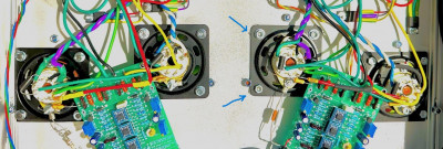

Met die kleine hulp chassis kan je verder nog wel iets doen om de warmte van de buizen verder af te leiden.
In plaats van die rechtsreeks tegen het aluminium chasis te schroeven heb ik kleine afstandstukjes kunststof van 1mm dik ertussen geplaatst zodat er minder warmteoverdracht ontstaat.
En dat scheelt opnieuw heel wat....
Peter1
Berichten: 129
Locatie: België

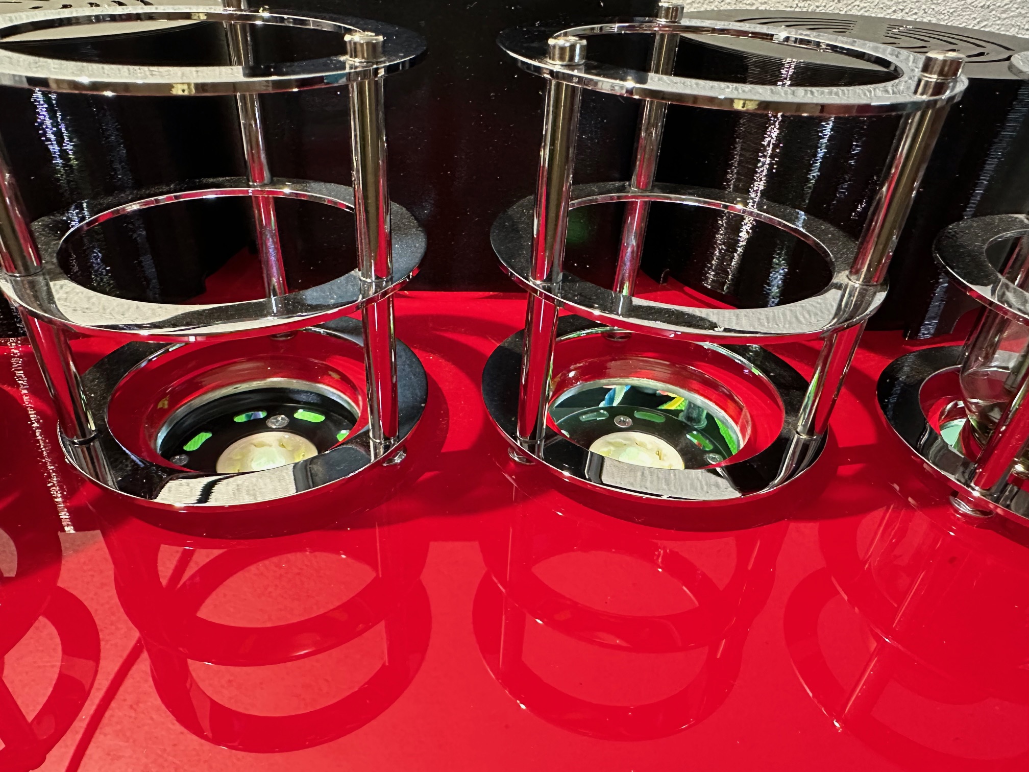

Maar het mooiste dat je volgens mij met die sub chassis kan doen is deze omdraaien en monteren met afstand busjes. Dan heb je niet enkele koelgaatjes maar een volle opening rond de volledige buis.
Kijk naar het verschil bij die 2 manieren van de buisvoet montage.
En als je even aan de bovenzijde inzoomt kan je duidelijk het verschil zien.
Voor de duidelijkheid van de foto heb ik onderaan wat licht geplaatst.
De warmte van de buis laat de omgevingslucht opstijgen en zuigt hierdoor onderaan koelere lucht aan, (een vorm van schoorsteen effect)
Hiermee bekom ik nu een maximale koeling van de buis! :sure:

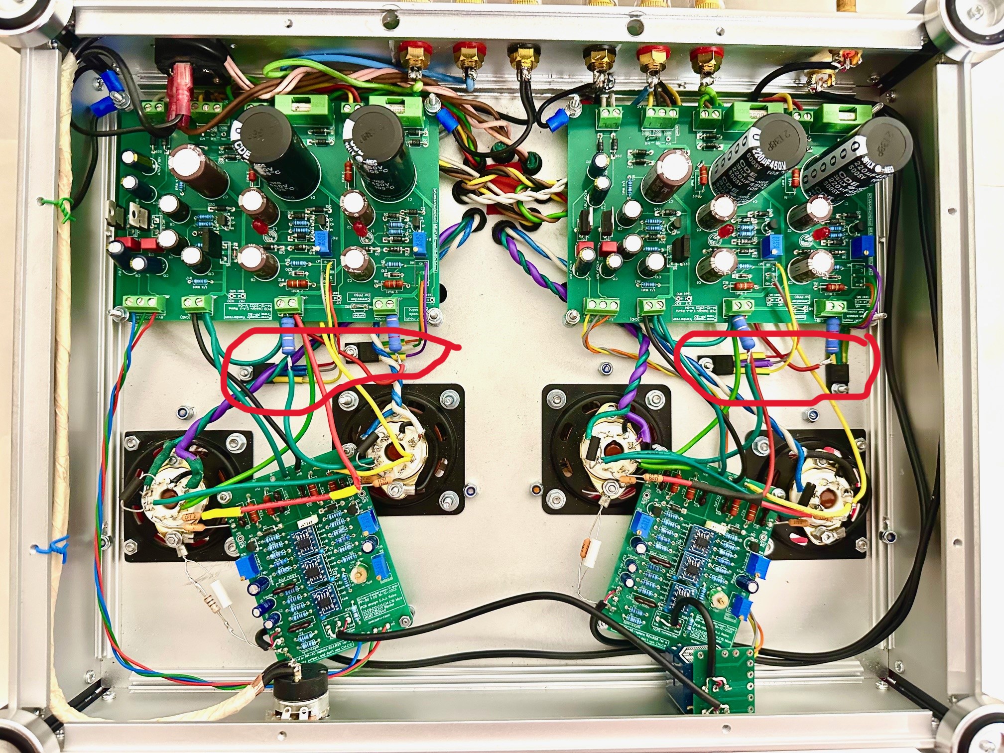

Ik kwam op 130 graden. De versterker was enkele uren opgewarmd en de Io van de buizen was 55mA.
Ik vermoed dat dit een mooi resultaat is maar ik heb geen ervaring of referentie waarmee ik zou kunnen vergelijken.
Wel heb ik ooit een IR foto gezien van een buizen versterker die 260 graden aangaf maar ik vrees dat dit moeilijk te vergelijken is.
Heeft iemand onder jullie hier enige ervaring of menig over?

Waarom gebruiken eigenlijk alle buizenversterkers een soort van ventilatie bij de voet? Er is m.i. geen luchtstroom uit de kast naar buiten en warme lucht naar binnen wil je niet. Toch zie je het eigenlijk altijd, behalve bij buizen waarbij het voetje op de pcb zit….
OWC
Berichten: 3854
Bericht door OWC »
Leeuwarden schreef: ma 15 apr 2024, 13:05
Er is toch altijd gewoon natuurlijke convectie?
Tenzij de kast volledig luchtdicht is misschien, maar in de praktijk is dat nooit.
Ja kan natuurlijk, maar vraag is dan ook of dat noodzakelijk is omdat die luchtstroom zonder gaten ook op gaat treden rond de buis…
Om eventuele overdrachtswarmte aan de onderzijde van de buisvoet te laten ontsnappen?
Berichten: 36747
ChatGPT zegt:
De gaten rondom de voeten van elektronenbuizen in het chassis dienen twee hoofddoeleinden:
Ventilatie: Elektronenbuizen kunnen tijdens gebruik warm worden en hebben ventilatie nodig om af te koelen. Door gaten in het chassis te plaatsen, kan er een luchtstroom ontstaan die de warmte afvoert en de buis koel houdt.
Elektrische isolatie: Elektronenbuizen kunnen hoge spanningen en stromen bevatten, wat kan leiden tot elektrische lading die zich opbouwt rondom de voeten van de buis. Door gaten in het chassis te plaatsen wordt de kans op elektrische lekkage verminderd en wordt de veiligheid van de gebruiker verhoogd.
