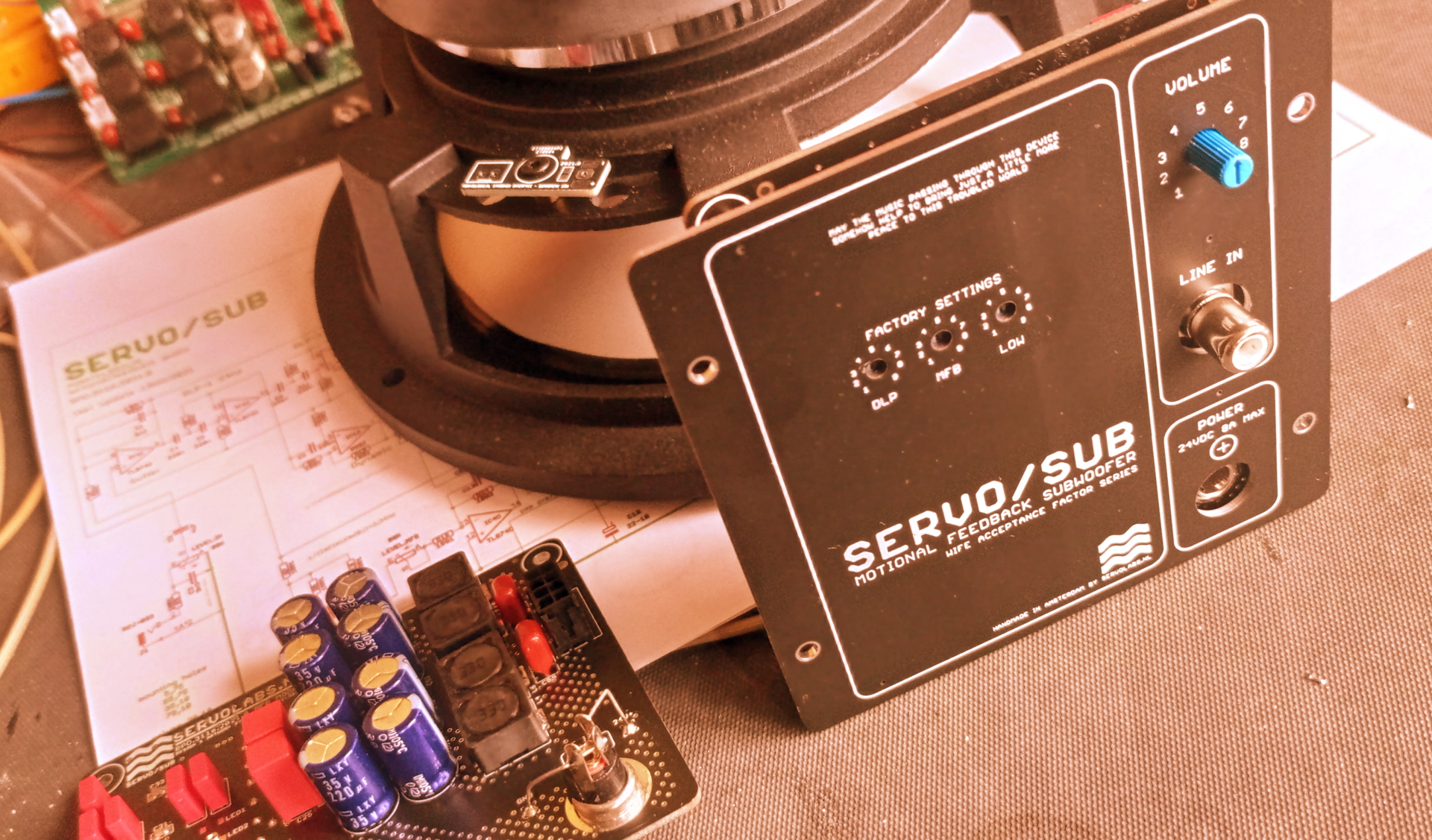

'wife acceptance factor series' ? Chris je bent een held
