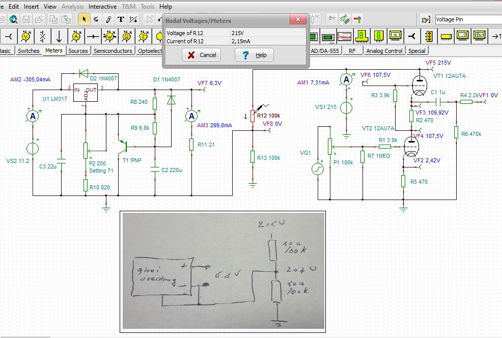

Dag Douwe,
Ik begrijp nu wat je bedoelt, maar dan gaat er wel 2,15 mA meer lopen door de voeding van de voorversterker.
En wat is toegevoegde waarde van deze actie?.
Groet,
Pim

Dag Douwe,
Maar hoe werkt dat dan, kan je dat uitleggen?.
kunnen die weerstanden ook hoger worden b.v. 500K, dit i.v.m. stroomverbruik?.
Groet,
Pim
douwebakker
Berichten: 2173
Locatie: Vledder Drenthe
Re: Hoogspanningvoeding advies Anne.
Bericht door douwebakker »
Je zou 220K kunnen proberen.
Dan de uitleg van de actie...
De maximale spanning tussen de gloeidraad en de kathode mag hooguit 100V zijn.(zie het data blad)
Als je niks doet wordt deze voor de bovenste buis overschreden.
Ook moet je niet willen dat je tegen de grens aan zit.
Daarom kun je er het beste voor zorgen dat de afstand van de gloeispanning en de kathodespanning voor beide buizen ze klein mogelijk is.
Ik zou niet weten hoe ik het anders uit moet leggen

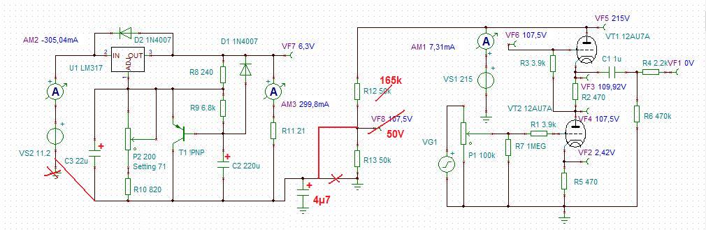

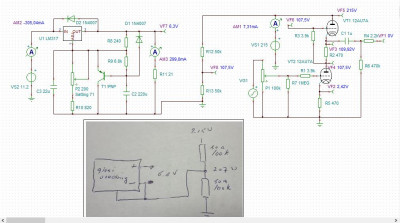

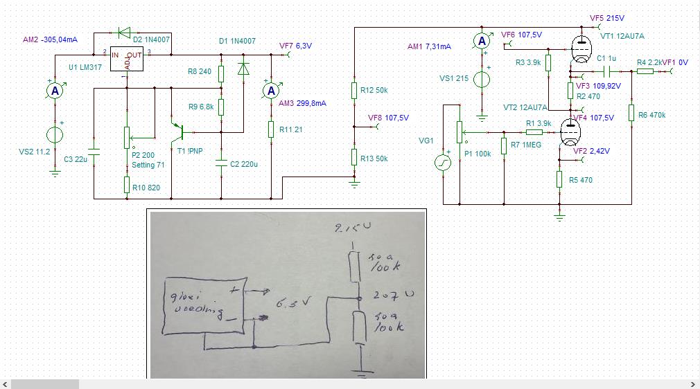

Van Douwe kreeg ik de tip, om een spanningsdeler toe te passen omdat hij er van uitging dat er een ECC802 buis in de voorversterker zou worden gebruikt, en dat de Kathode naar gloeispanning VKF, te hoog zou zijn, de ECC802 mag maar 100 volt hebben.
Alleen begrijp ik niet wat die spanningsdeler daar doet, want de kathode spanning blijft hetzelfde als de spanningsdeler er aan hangt.
De 207 volt op de tekening moest 107 volt zijn schreef Douwe.
Hier het schema in Tina. :)
Groet,
Pim

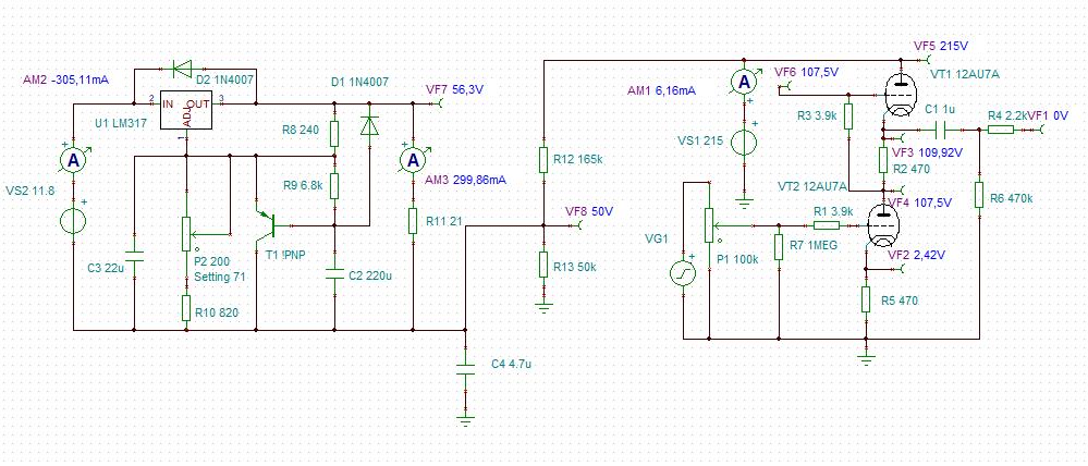

MarcelvdG
Berichten: 1273
Locatie: Haarlem
Bericht door MarcelvdG »
Het TINA-schema klopt niet. De bedoeling is dat je de complete gloeivoeding (regelaar en VS2) loshaalt van aarde en in plaats daarvan aan de 107,5 V hangt. Ten opzichte van aarde komt er dan dus 107,5 V en 113,8 V op de gloeidraden te staan. Over de gloeidraden staat dan gewoon 113,8 V - 107,5 V = 6,3 V.
Schema maar even bijgewerkt :D
douwebakker
Berichten: 2173
Ah!buis schreef: za 21 mei 2022, 11:38
Inderdaad Anne, dit is de beste oplossing.
PimDriessen
Berichten: 1452
Bericht door PimDriessen »
Dag Anne,
De hand van de meester :goeie:, nu begrijp ik aan de hand van jou aangepaste schema wat Douwe en Marcel bedoelen.
Daar kom je als gewone hobbyist toch niet zomaar op. :)

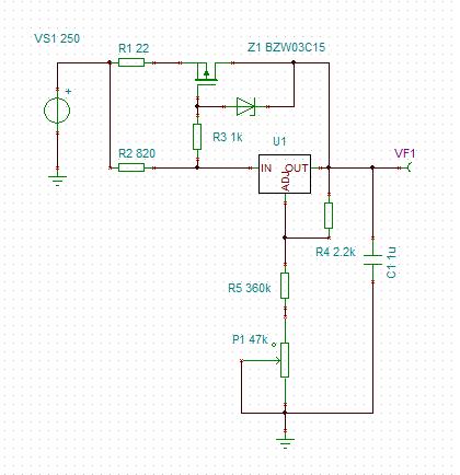

Dag Anne,

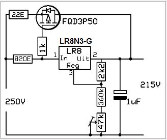

Moet er niet een zener diode van 12 volt over de P kanaal Mosfet komen?.
Groet,
Pim
PimDriessen schreef: za 21 mei 2022, 16:41
Dag Anne,
Kun je doen,denk niet dat 't nodig is.
Er is al meer dan 25mA door de 820Ω nodig om in de buurt van de max toegelaten spanning te komen en de LR8 doet niet meer dan goed 10mA.

Dag Anne,
Vindt het wel een prettig idee dat het goed beveiligd is, dan zou die er zo in moeten?.
De weerstanden bij de Mosfet neem ik 2 watt type voor, dat lijkt me wel goed.
De weerstanden onder de LR8N3, 2K2 en 360K kunnen die 0,6 watt zijn?, en de potmeter kan gewoon een meerslagen type zijn ?.
Groet,
Pim

Hoi Pim, het vermogen is UxU/R of IxIxR.
Zener zit wel op de verkeerde plaats :shock:
Wat de weerstanden betreft, 0,6W is best. Voor de 360k kun je 2x 180k in serie zetten, is een meer gangbare waarde en je verdeelt de 200V dan over twee weerstanden.
En de trimmer, neem bijv zoiets https://www.oeo-bv.nl/instelpotmeters/c ... -47-k.html
PimDriessen
Berichten: 1452
Dag Anne,
Bedankt, Mosfet type zijn niet mijn sterkste kant, nu zit die zener tenminste goed, ik neem aan dat deze 12 Volt is en 0,4Watt type?.
Weerstanden worden verdeeld in 2X 180 K in serie.
Die potmeter komt op de lijst voor EOO.
Groet,
Pim
