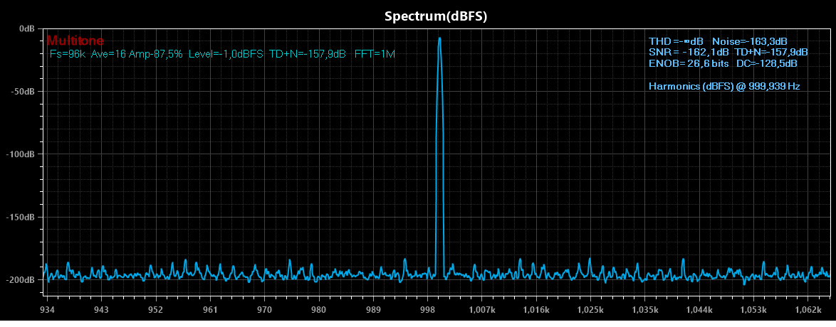

In het kader van de Flex discussie al eens een loop though meting gedaan: Via USB MiniDSP in en via USB weer terug naar de laptop door de DSP heen:
Zoek de jitter... :roll: :mrgreen:

Overigens zie ik niet in hoe je jitter kan meten met een digitale loopback via USB. Volgens mij zie je nu alleen de ruisvloer en distortion van de ASR. Jitter kan je volgens mij alleen op de voeding, kloklijnen naar DAC of de analoge uitgang meten.
