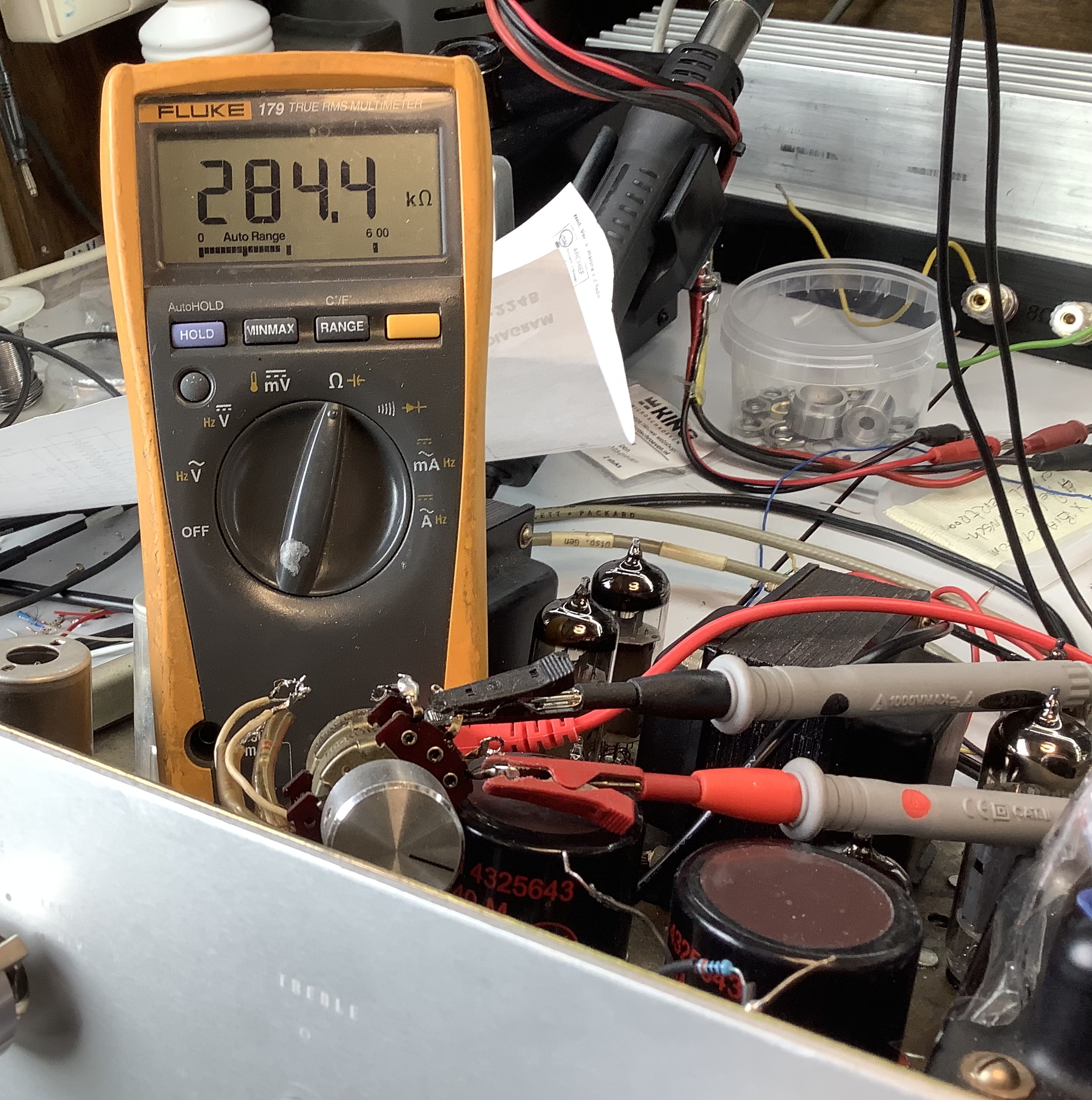

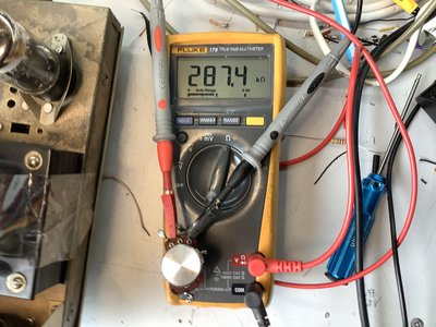

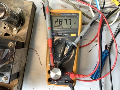

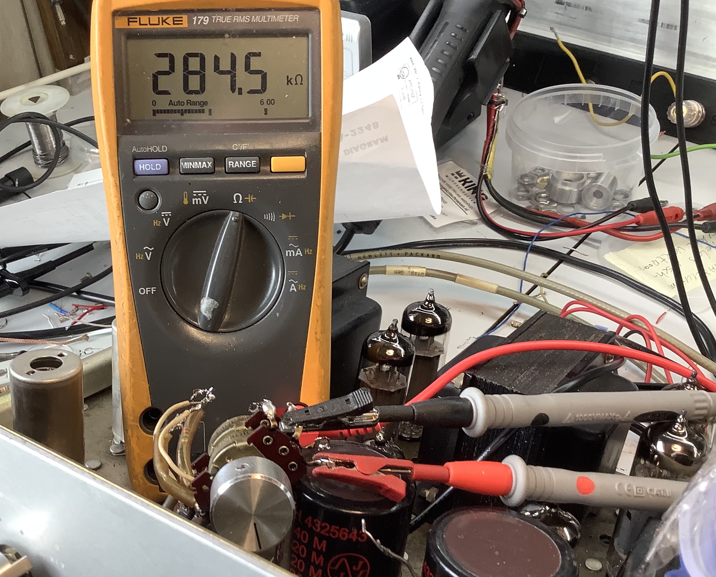

Potmeter Treble los gesoldeerd en de ohm meter erop Ja echt stuk
Kan de as 300 graden draaien en er veranderd niets
Moet dus echt een nieuwe in
Re: Frontplaat Canwel sa124- of Wembley two twelve
Als je tussen de twee buitenste aansluitingen (daar lijkt 't op, op de foto) zal de weerstand idd niet veranderen :-s
Berichten: 15173
Ik dacht hetzelfde, dus inzoomen :D volgens mij heeft de loper 2 aansluitingen en meet Bert juist. Tenminste, er zit nog een buitenste soldeerlip naast lijkt het.
Dat klopt als een bus
Maar ik meet op de loper ( midden poot ) en de buitenste soldeer lip Barry heeft het goed gezien O:)
En hij is echt kaduuk Waarschijnlijk met de val die dit toestel gemaakt ook mechanisch een oplazer gekregen
Afijn dat is gissen
Maar Nieuwe potmeter zit er in
En het werkt
Zie de plaatjes

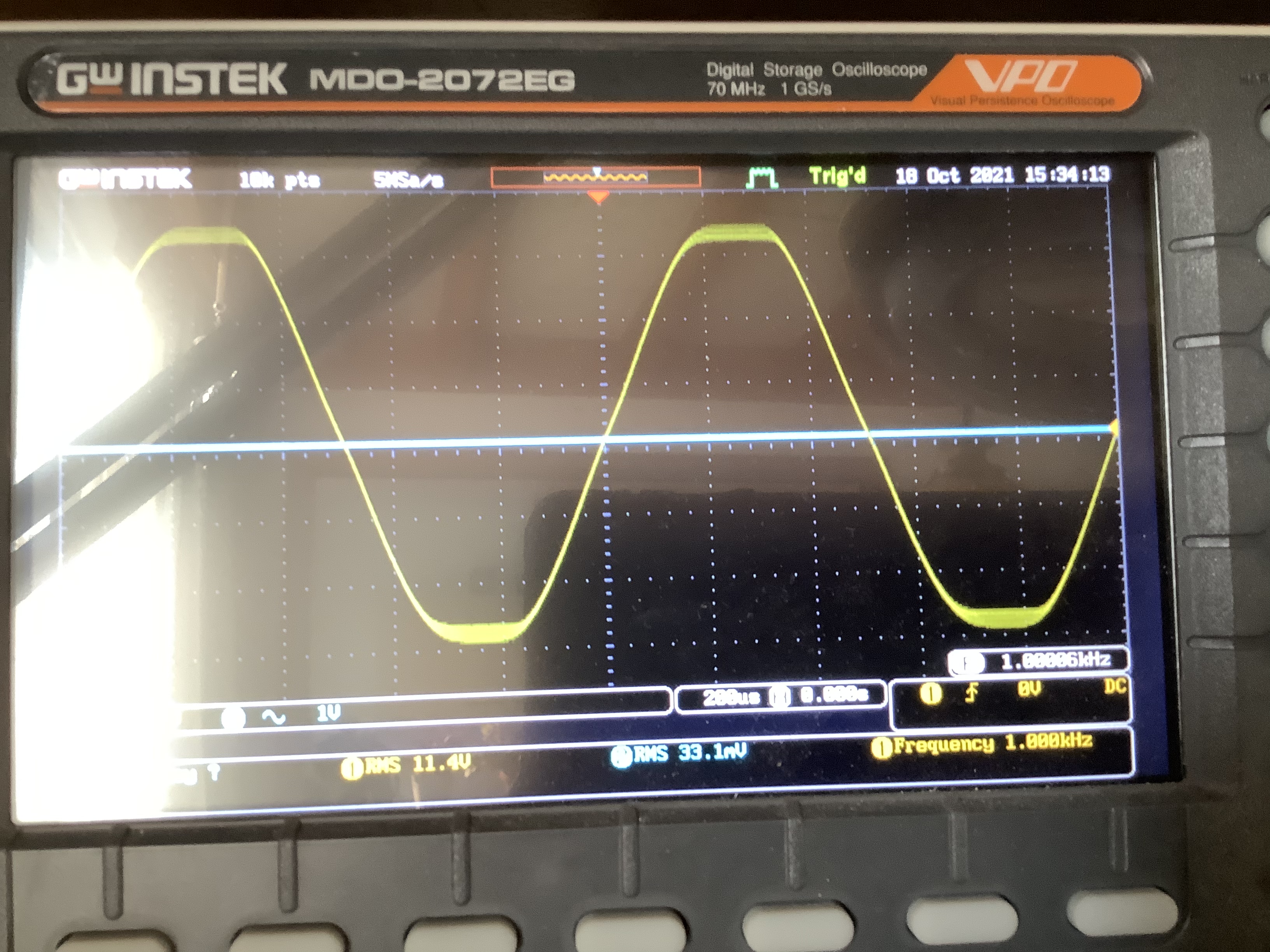

Maar nu gebeurt er iets raars als ik de Rumble filter inschakel is mn uitgangs signaal bijna verdwenen
Probes blijven ook maar slecht zitten Bodemplaat moet er onder
Toen ik het toestel op zijn kant zette werd de narigheid op de lijnen minder
Maar schakel ik de rumble schakelaar in verdwijnt een kanaal Dat was eerst niet :evil:

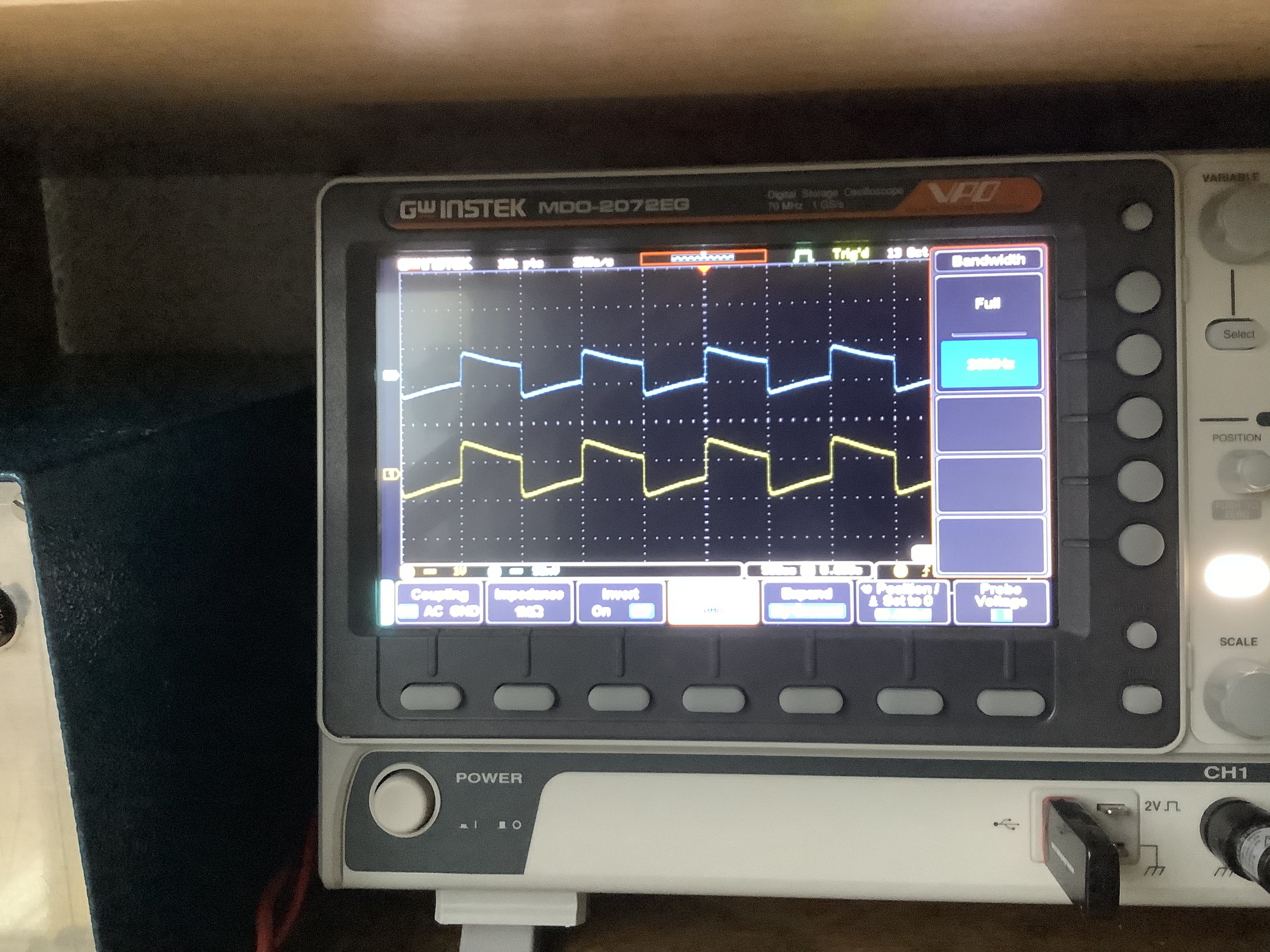

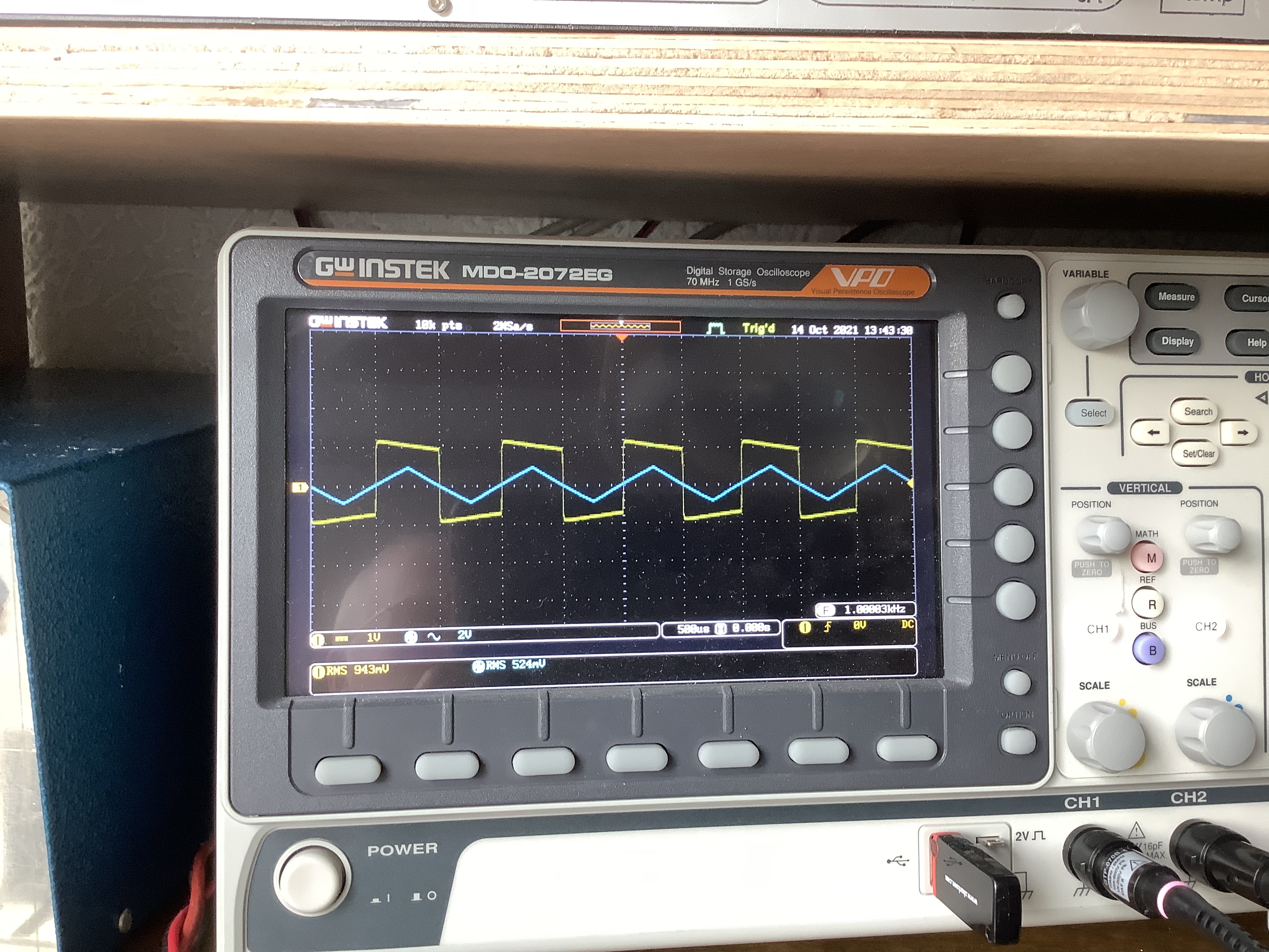

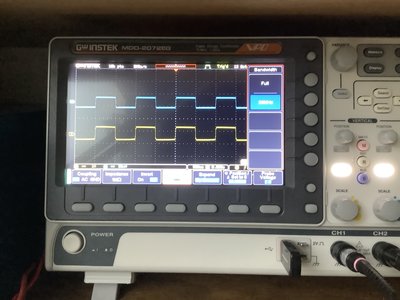

Om verschil te zien in de 2 kanalen een blok en een driehoek op de ingangen L en R gezet

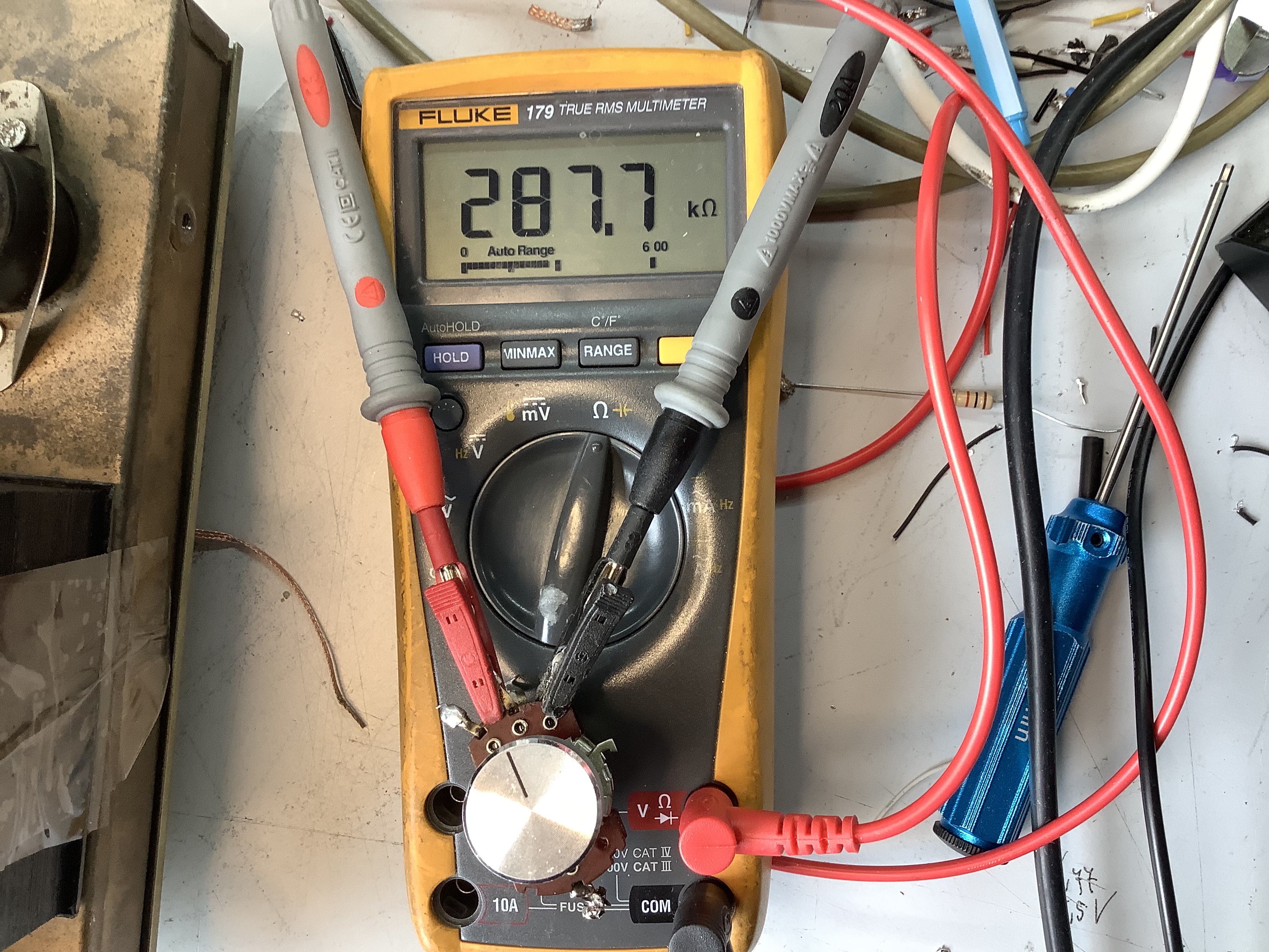

En nog een paar foto,s genomen van die potmeter Anne had er zijn twijfels over :D
Met die dikke klemmen is ''t niet goed te zien waar ze aan zitten, maar zal wel kloppen, loper van potmeter kaduuk.
De blok bij 1kHz lijdt wel wat aan verzakking, de lage frequenties zijn wat zwak.

Hoi Anne,

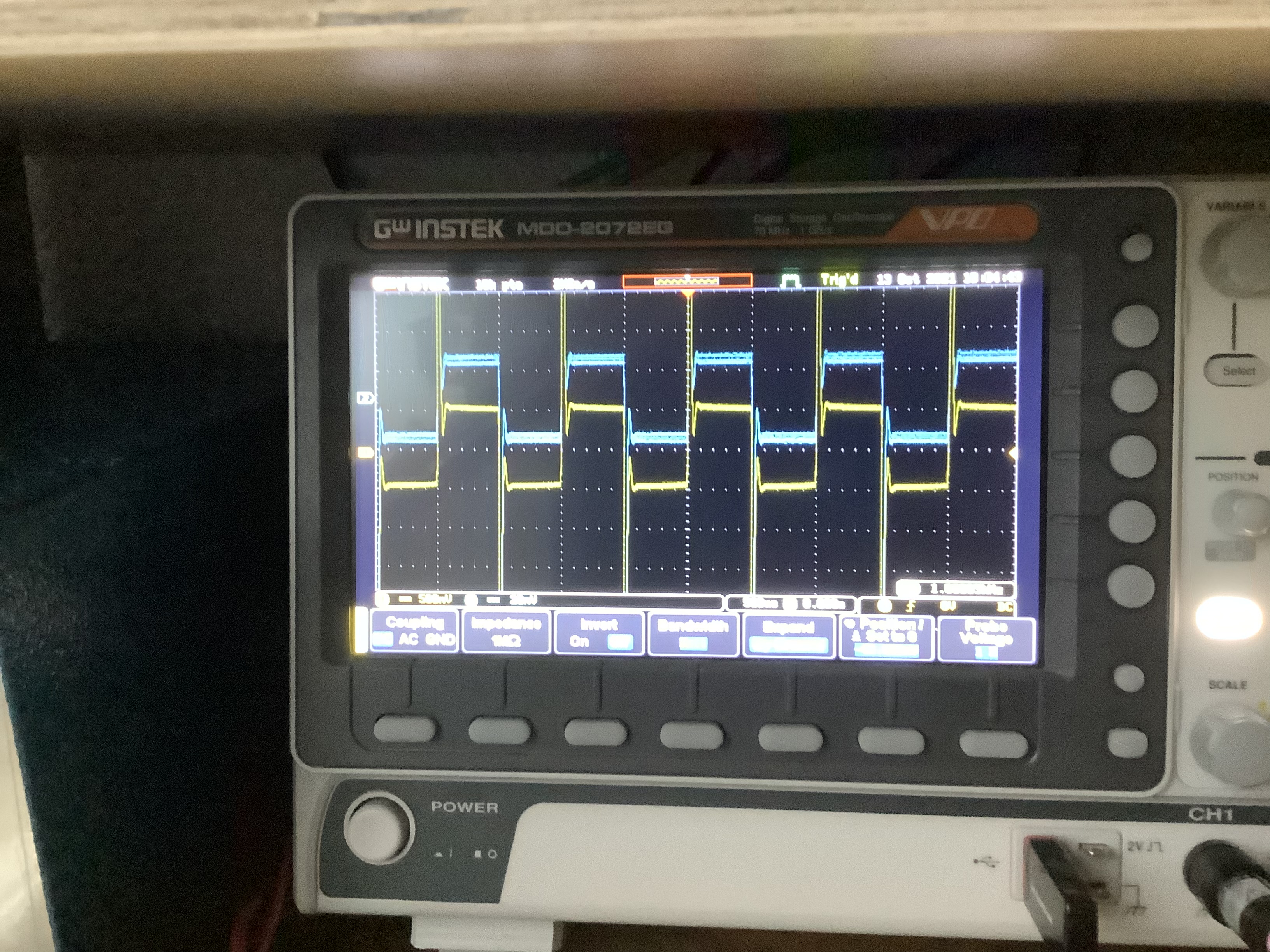

Ik heb dat niet verder als op de potmeter gemeten

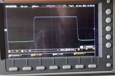

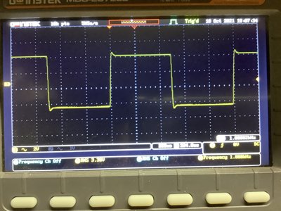

Dit plaatje wat bij dit bericht zit is over 8 ohm weerstand
Niet voluit gestuurd er is nog een paar volt over een kanaal blijft wat achter t.o.v de ander
Voor alle duidelijkheid dit is Links en Rechts uit
Moet nog kijken waarom dit ene kanaal minder doet als de ander
Blokje gemeten met de treble en bass in de middenstand :!:
Dit lijkt mij goed er is wat ringing meen ik dat het heet Het zien van een hogere frequentie in de blok
De Terugkoppel weerstand is nog 7kΩ zonder Ctje erover vermoed dat het piekje ook wel verdwijnt O:) .

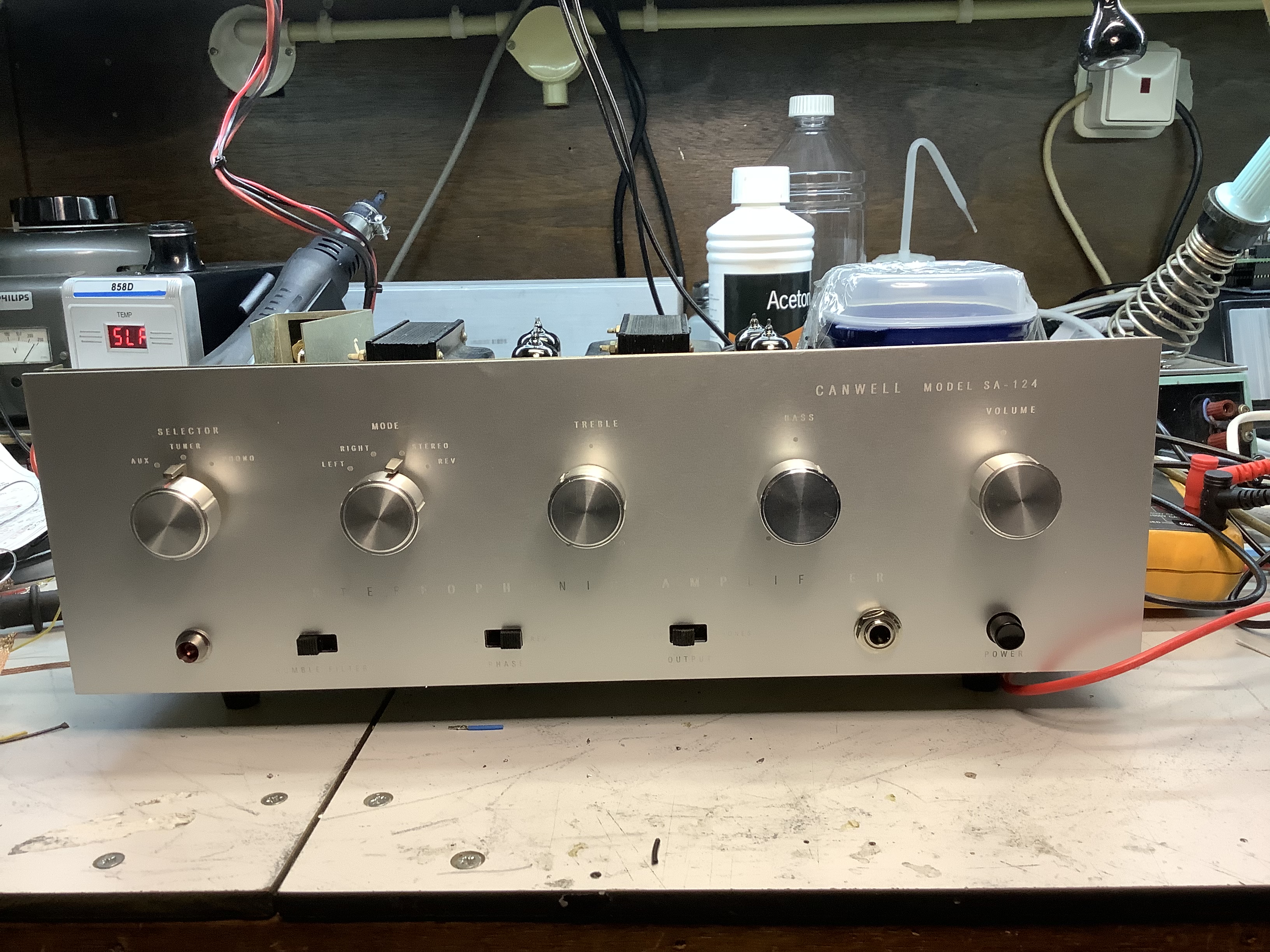

Die frontplaat is prachtig geworden Bert.

Kees je hebt geen gaatje verkeerd gefreesd en de Teksten mooi boven midden van de knoppen
Ik ben blij dat ik dit ondanks alle moeite en kosten jou gevraagd heb dit te maken
En gaf me ook de motivatie eraan te blijven werken om het weer goed spelend te krijgen
Tot nu toe alle functies weer kunnen herstellen op 1 na Dat is het omschakelen van de LS aansluiting van 1kanaal Phase omschakeling
Daar loop ik telkens op vast
En nog de Phono stand ook weer werkend
Maar Toonregeling Treble en Bass ,Volume, Rumble , Phones , 8Ω ,16Ω, heb ik weer werkend :rock:

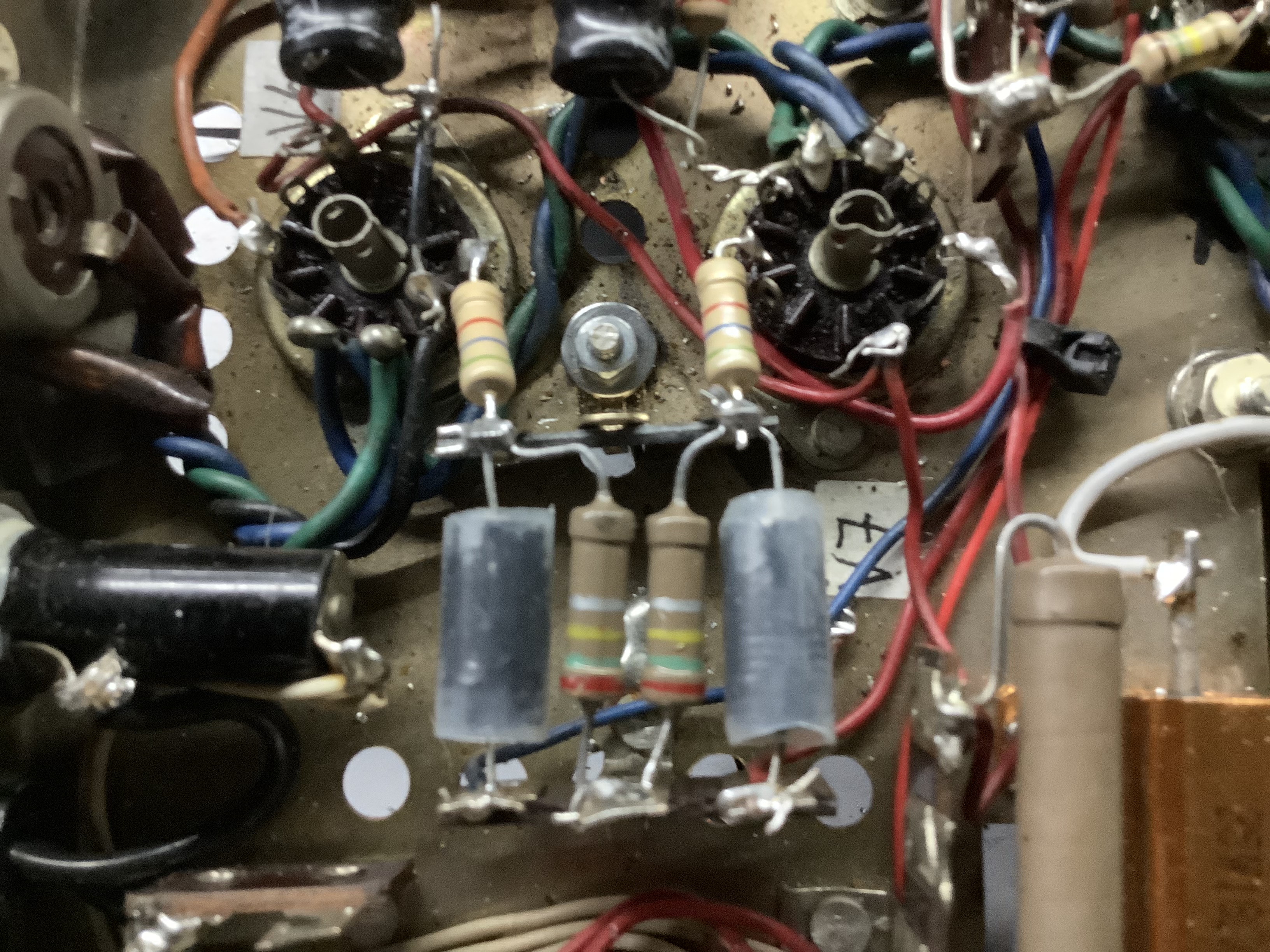

Vanavond weer wat verbetering aan gebracht
Edit
Ik heb de Tweak van Anne er niet in aan anode 1N 3K3 naar B+ midden UGT op dit moment ik geen condensatoren axciaal En Wima erin vind ik niet om aan te zien
Dus dat komt misschien nog wel als ik er ook een bevestiging in kan solderen
Maar de blokgolf is best goed nu
Ik een draadsteun geplaatst waar ik de Stopweerstand 5K6 op kon solderen en de 47N en 250K weerstanden
Er zitten daar wat koelgaten waar ik er nu 1 gebruikt heb voor een m3 boutje moertje en 2 grote ringen en draadsteun
Anders hing de verbinding van die 2 weerstanden en de stop weerstand in de lucht te bungelen
Nu zijn alle componenten aan beide zijden ondersteund
Ik heb ook een stop weerstand aan stuurrooster Fasedraaier gesoldeerd waar de loper Potmeter via coax aan zit
Dat bungelt nog wel in de lucht en moet ik ook een draadsteun voor plaatsen

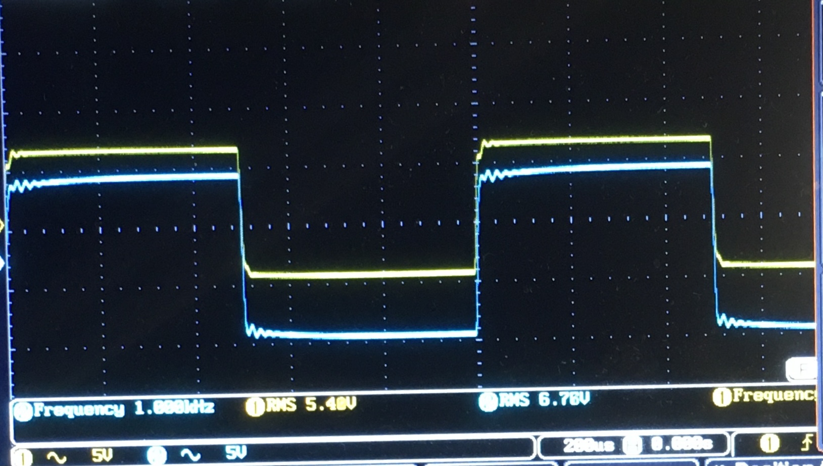

Blokgolf is 1Khz op de Luidspreker uitgang over 8 ohm
Het resultaat is gewoon netjes :bakkie:
Aan de blokgolf mankeert niet veel meer O:)

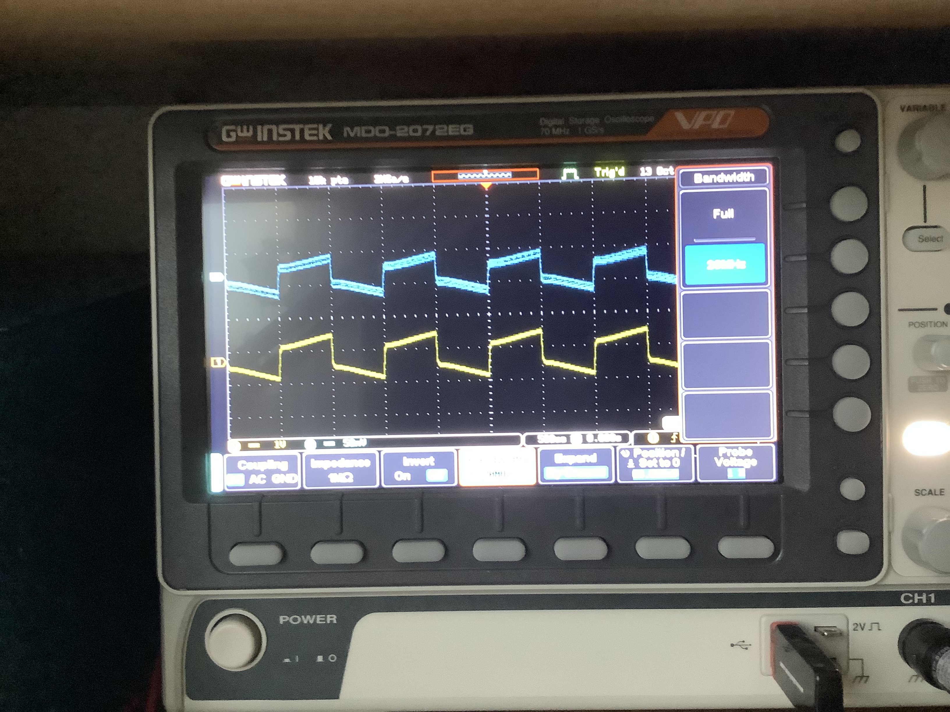

Maar helaas ik zet een blokje weer opbeide ingangen en de scoop op de LS L+R
Staat een kant schuin verdraai ik de treble komt L recht mooi blokje maar Dan is R schuin en een piek
Een kant een Ctje bij de potmeter sluiting eruit gehaald en klodders soldeer eraf
Nou niet goed wel beter maar ik moet een kant corrigeren
En ook het volume beide kanalen gelijk houden :-k
Dus nog wat werk voor hij echt klaar is :?

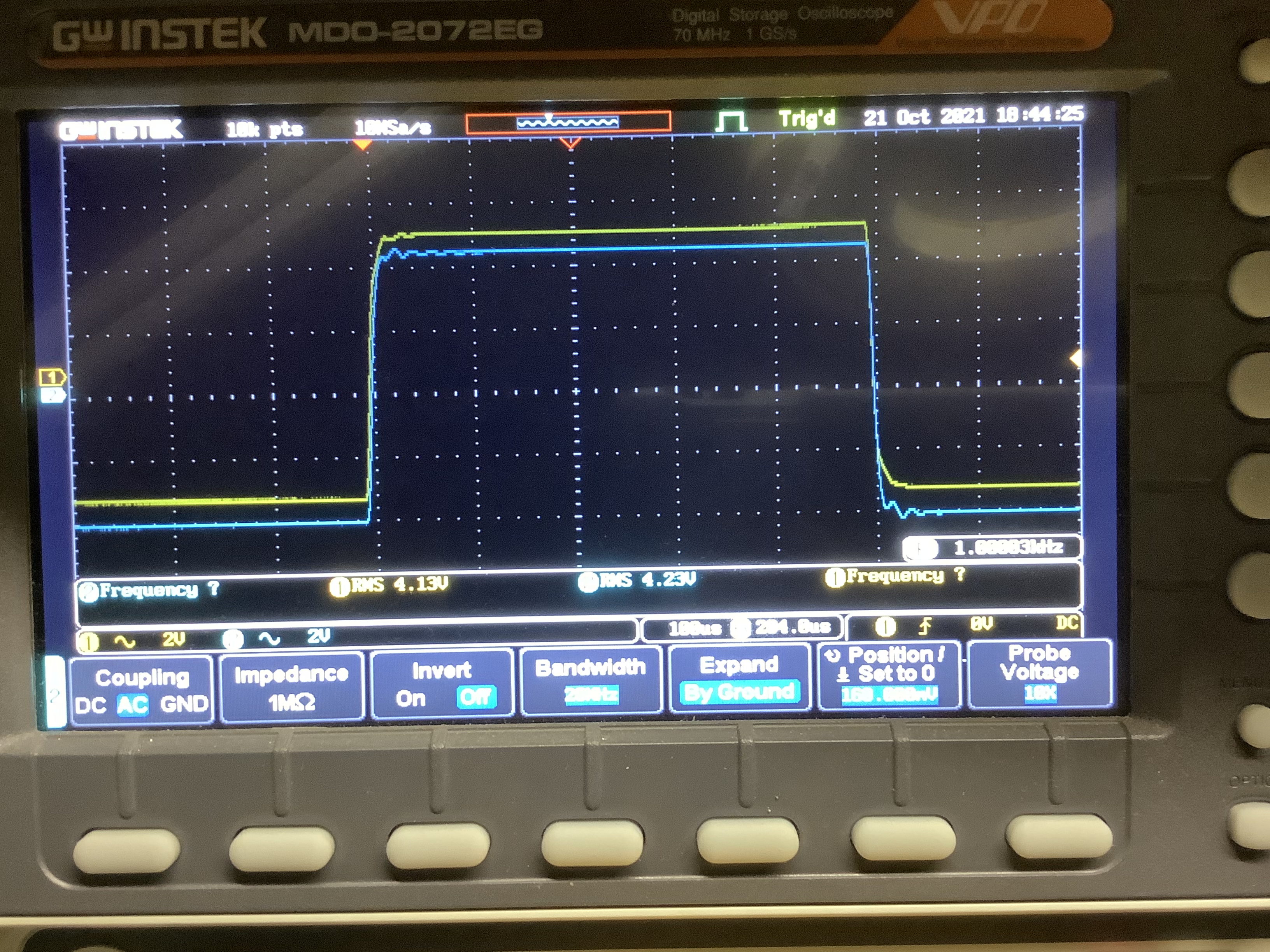

Gaat toch goed komen met die Toon regelingen Geel Links 4,13 Volt , Blauw Rechts 4,23 Volt
Hoeveel procent afwijking is dat ? 2% ongeveer :?:
Ik denk dat boven specificaties toestel is :D

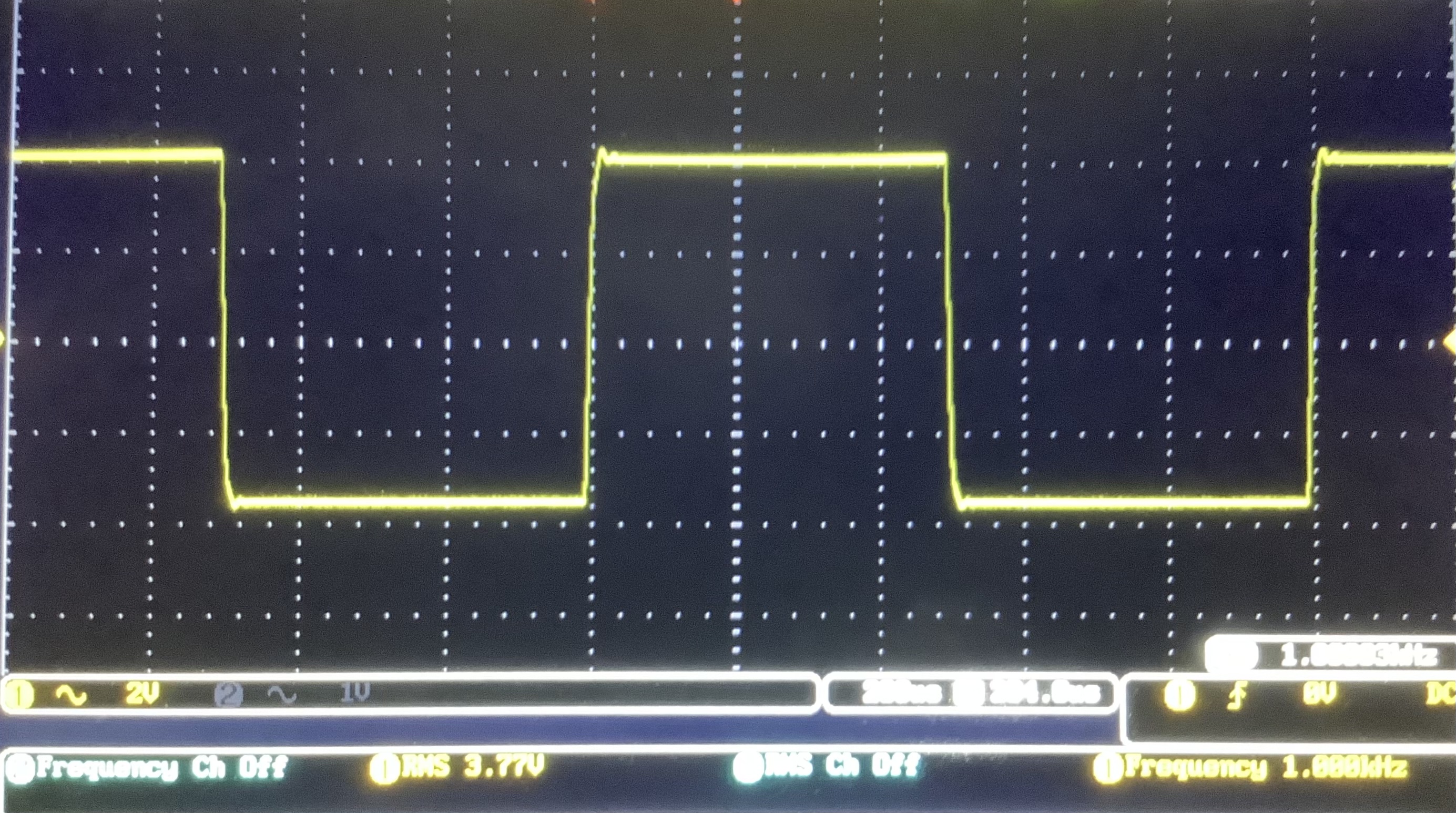

Perfecte Blokgolf in toonregeling in de midden stand dan moet er ook weer een goede blokgolf uit komen
Nog een halve dag ctje er bij ctje eraf weerstand beetje meer ctje erbij etc heb er vierkante ogen van
en ietewat nog wat ringing Maar ik pas :yeah: :rock: :rock: :rock: :rock: :rock: :rock:
