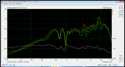

Hier nog even de ongefilterde meting ingevoerd in Boxsim, kunnen we wat inzichtelijk maken wat elk deel van het filter doet.

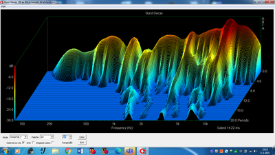

Hier van de ongefilterde meting op 80cm afstand en 84cm hoogte en burst decay:
Hier wat we gemeten hebben 'voor' en 'na' en dit gaat dan om 2 correcties, op 3,2 en 8,5kHz. (in de meting nog een bredere correctie op 3,2kHz dan in sim (10uF/0,22mH). De shelfing van 0,47mH en 4ohm zit er hier nog niet in. Iets met avondklok en tijd die vloog... Op de gok maar voorgesteld om te beginnen met 0,47mH en 4 ohm. Wat het doet is zichtbaar in de blauw lijn bij de simulatie (dalende lijn)

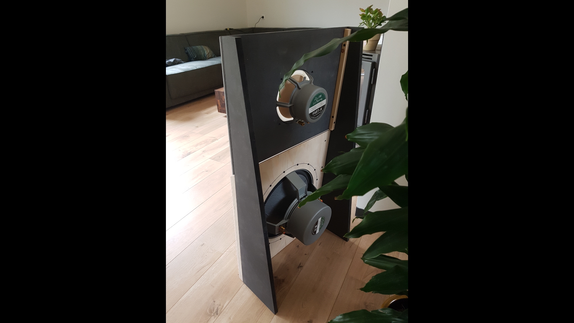

Qua optiek heb je mij al ingehaald, qua luisteruurtjes mag je nog even. :mrgreen:
Maar, erg mooi geworden Wouter. :goedzo:

Dat ziet er goed uit Wouter! Is het gelukt met de woofers?

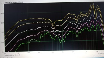

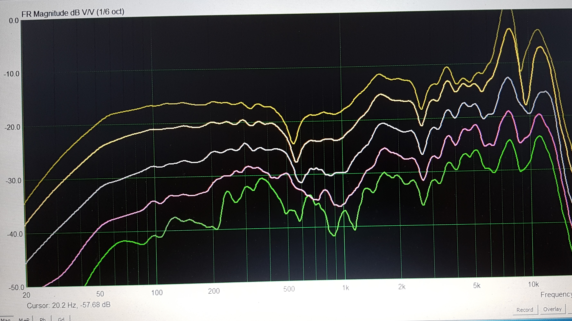

Thanks. Helaas nog geen oplossing voor de woofer. :(
Wat opviel is dat ik met de mic achteruit ging tot de F8 wat goedmoedig werd, dus whizzercone, grote conus en baffle als totaal. Zit ik gewoon vrijwel op dezelfde hoogte en afstand als bij Toetertje, scheelde 2cm op ruim 80cm.
