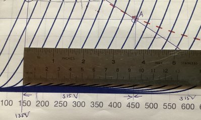

Anne hier wordt de load lijn 0 volt rooster spanning gekruisd
Dat mag toch niet ?
Mag best, de andere kant uit ga je liever ook niet helemaal naar nul, is er langs beide kanten een stukje af.
Je moet de buis alleen niet tot positief uitsturen als het rooster via een C aangestuurd wordt.Dan laad die wat op door de roosterstroom en verschuift het werkingspunt (tijdelijk) naar minder stroom.
Kan wel met sturen met een trafo, of gelijkstroom gekoppeld bijv met een kathodevolger.

Anne ik begrijp dat dit wel mag met een transformator tussen de output uit de stuurbuis en het stuurrooster KT150
Daar kan ik me wel wat bij voorstellen omdat je dan complete scheiding hebt tussen de DC voeding DC en AC signaal :-k
Als ik zo veel sturing geef dat er 50 watt uit komt op die 4,2K
Nu teken ik een belastinglijn die komt afh instelling buis steeds platter of meer omhoog
Nu kan je die AC op de DC op de rechte lijn onder zetten
Waarom niet zo :?:

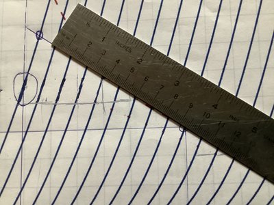

Ik ben ook eens bezig geweest voor de KT 170 en heb daarvan gebruik gemaakt van de originele bijgevoegde grafiek die ik uitgebreid heb.
Nu is mijn vraag klopt dit wat ik heb gedaan, en waarom kom ik dan toch op een te hoog vermogen uit, volgens de gegevens zou dat ong.24W moeten zijn.

In jouw grafiek zit je op 68 Watt Anode Dissipatie en geen 25 Peter of begrijp ik je vraag verkeerd?
Ook zit er iets niet goed in je grafiek
Je Biaspunt zit op 400 volt
Dan heb je er een stuurspanning op staan naar links van 250 Volt en naar Rechts 300 volt
Dat betekend of dat je een vergissing in de simpele optelsom gemaakt heb
Of per ongeluk je Biaspunt verkeerd genomen heb dat het niet op 400 zit maar op 425
Dus licht het ffkes toe Peter O:)
Edit 155 mA en geen 170 =400x0.155=62 Watt
Edit nogmaals de spanning in pp wisselspanning moet gelijk zijn onder en boven het Biaspunt
Dus je belasting lijn komt iets stijler te staan van 650 naar snij punt Stroom 155 mA en Spanning 400 Volt

door peterl
Die 62W is de overgebleven disipatie van de buis die normaal Max85W is.
Biaspunt van deze buis is 400v -14V dus die zou kloppen
Max spanning is 850v max I=300mA
Ik heb de onderste lijnen verlengd en dit zou zo ong doorlopen(hoop ik) de tekening was niet langer :lol:
Dit is niet in PP maar voor een penthode buis SE voor mijn nieuwe versterker. :wink:

Je mag die lijn niet langer maken , van mij wel hoor :lol: al zet je er nog een meter aan
Maar op je Biaspunt dat stelt De B+ voor op de transformator Daar komt een wisselspanning
Die heeft onder en boven de 0 lijn even veel spanning
Geen idee of deze grafie ook SE Zo is geen flauw idee O:)
Ik weet alleen dat de spanning in een sinus onder en boven de 0 lijn hetzelfde is
Is dat niet dan start je met een bak vervorming

Ik bedoel dat ik de Eg1 25V verlengd had om de grafiek op 0-14-28V te kunnen maken

Ik bedoel de Onderste lijn
250 volt naar Links van uit Biaspunt op de 0 ma lijn en naar rechts moet het ook 250 volt zijn op de 0 mA lijn
Dan start je belasting lijn op 650 Volt
En dan schuin omhoog naar je Snijpunt A = Bias punt op 400 volt en 155 mA

Als ik zo veel sturing geef dat er 50 watt uit komt op die 4,2k
Kan enkel met sturen tot in positief rooster, weet niet of de KT er tegen kan.Als je niet tot positief wil gaan moet de voeding hoger.
De Raa bepaald de helling van de belastingslijn, is dus vast.De instelling bepaald de ligging, hoger lager met de stroom en links rechts met de voedingsspanning.
Zoals die belastingslijn is getekend kan wel. Is voor een Ra = 2k8 SE trafo.
Er zou 20W uitkomen bij een uitgang 150-400-650, ofwel 250V heen en weer.
Maar daarvoor is een sturing nodig van 0-14-24 en dat is 14V een kant uit en 10V de andere kant.
Omgekeerd levert een symetrische sturing een niet symetrische uitgang, welkom bij de vervorming van een uitgangstrap :shock:

De trafo zal waarschijnlijk een 3K worden,
Hoe kom jij bij die 20W, als ik naar 0v 11,8W overhoud en naar 24V 10,8W hoe kom je dan bij 20W :think:
En dan vraag ik mij af hoe krijg ik er meer uit, wat kan ik verschuiven, volgens de gegevens zou er bij die gegevens 24W uit moeten komen.
Maar wat bedoelen ze met effectief 9,9V dan, waar wordt dat door bepaald?
Als je van 400 naar 150 volt gaat is dat 250V over de 3k uitgang en dus 250/3=83mA.
250 x 83 = 20,75W blokgolf en voor een sinus de helft (IxV wordt I/√2 x V/√2 = IxV/2), 10W dus.
Daar klopt niks van.Met veel goeie wil zou je nog kunnen zeggen een vervormde blok van 24W, maar dan overstuur je de boel flink.
Die 9,9V is sinus effektief dwz met topwaarde 9,9 x √2 = ~14V dus van -14V naar 0.
Met een wat andere instelling zou je nog iets van 17W (sinus) kunnen halen.

door OpaBert
peterl schreef:
Iedere keer denk ik, nu snap ik het maar dan zit ik er toch weer naast :(
Maar geef de moed niet op, ik heb vanavond nog een boek gekocht "buizenversterker schakelingen van Peter Dieleman", kijken of ik daar nog wat van kan leren. Was maar 10 euro incl verzenden.
Dat gevoel ken ik Peter
Ik kan het nu een stukje bij benen maar niet altijd zoals Anne het doet
Maar dat stukje van Elpeeweebheeft mij heel erg geholpen Samen met dat van Anne
Maar ik heb het even laten liggen
Als er twee van die snuggere knapen :sure: op Anne vragen af vuren raakt alles door elkaar
Dus heb me stil gehouden
met die liniaal van me ik trek het ffkes terug
Anne Als je weer beschikbaar bent voor deze snuggere vraag
De AC spanning zetten we op de horizontale lijn
Ac spanning Op de horizontale lijn
Daar staat dus die 312 volt is 95 mm gaat ruim over de 0 volt Stuurrooster spanning
Maar ik heb iets dergelijks gezien dat met hetnop de loadlijn zettenn
Zo dus dan heb je opeens een langere lijn naar de -0 Stuurrooster spanning
AC spanning Op de belastingslijn
Wat ik ooit geleerd heb dat je daar niet over mocht :!: omdat er dan roosterstroom gaat lopen :!:
Die lijnen geven aan wat de stroom/spanning wordt bij een bepaalde belasting als je de sturing verandert.Kun je zien hoeveel ruimte je hebt en wat er uit kan komen.Hoe ver je de sturing (roosterspanning) laat komen hangt af van de schakeling van de sturing en wat de buis mag hebben zonder stuk te gaan.
txt.png Daar klopt niks van.Met veel goeie wil zou je nog kunnen zeggen een vervormde blok van 24W, maar dan overstuur je de boel flink.
Hier heb ik een steek laten vallen :oops:
Uit gewoonte aangenomen dat de bovenste kromme in de Va-Ia grafiek voor Vg1=0 is.Na nog 's goed kijken staat daat -5V bij :o , dat verandert 't plaatje.
Er maar een Vg1=0 bij getekend, op zelfde afstand als van -10 naar -5 (zou eigenlijk nog iets verder moeten)
Zo komt er goed 20W uit, dus die 24W zou best 's kunnen met de nulvolt lijn nog iets hoger.

Ik zie mijn fout nu ook :lol:
Ik had hem niet op de 0 lijn geplaatst maar op de 5v lijn, de 0 lijn staat er niet op :oops:
