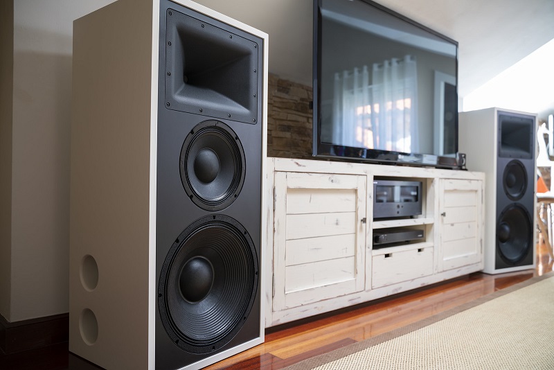

Kreeg inspiratie door deze build...
https://www.diyaudio.com/forums/multi-w ... -horn.html

door Barry2001
En dan staat verzonken ook wel heel goed...misschien nog wel beter. Maar wordt een brute speaker zo :rock:

Heb je gezien hoe dik die rand is Barry? Dan kun je beter de buiten omtrek uitzagen / frezen uit een plaat 12 of 15mm en die op de baffle erbij doen!

Ja maakt wel uit idd, de speaker uit de link heeft die rand niet, of in elk geval veel minder.
even buiten de discussie om hoeveel plaatdikte je overhoud (je kunt natuurlijk een extra plaat aan de binnenzijde lijmen of een paar braces, zo gek hoeft dat allemaal niet te zijn).......maar..........
.....dit staat zo wel heel erg fraai :goeie:
wat een dik ding om te zien zeg :rock:
