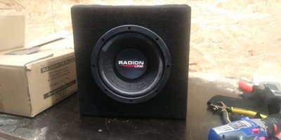

Tijd gehad om het kistje voor de 8" te maken, bonkbak naar de stort. Moest we de stofkap lijmen, die zat 1/3 los :P
Afstellen moet nog wan hij doet nu bijna niets.

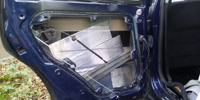

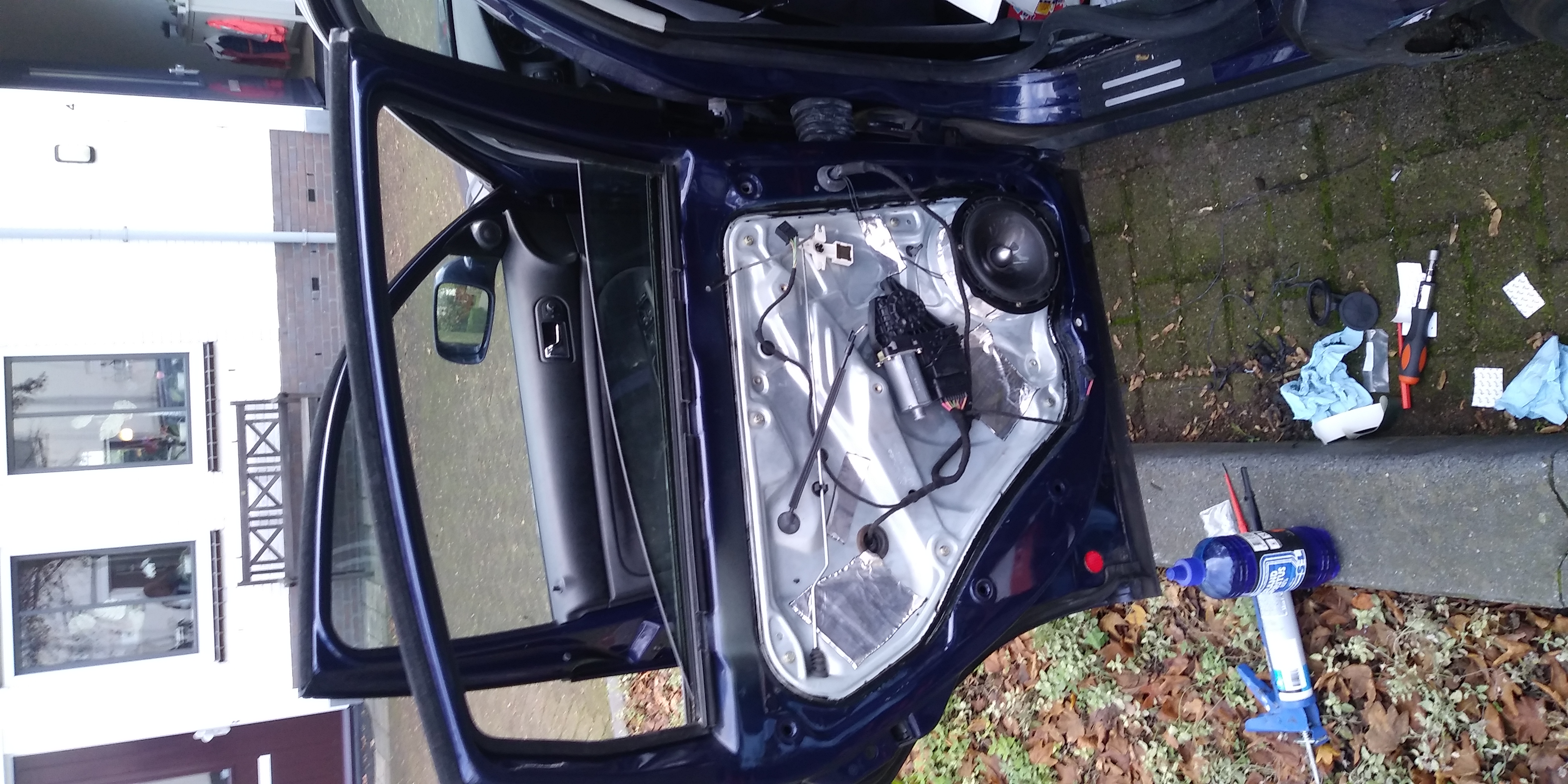

Mooi weer vandaag dus de achterdeuren kunnen doen.
Serieus? Ding heeft alleen maar in z’n doos gelegen #-o

Geloof ik direct! Beetje hotglue deed de truc :)
