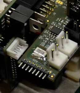

....Overigens Hans, had je al kans gezien een plaatje te schieten van die Tangband ? ....:
Bij deze:
Zie ik daar nou een papieren spoelkokertje? Nog even zitten te kijken naar de spec's van dat ding. 70 watt rms wordt je niet vrolijk van en dat komt door dat papieren spoelkokertje.....

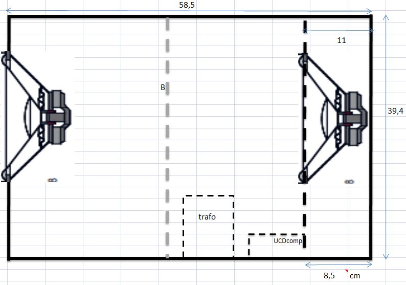

In grote lijnen begrijp ik het principe van MFBwel. Het gaat mij nu meer om de details. Maar het lezen van die whitepaper zal inderdaad wel kennisverdieping geven. Ziet er uit als een degelijke verhaal en ga ik zeker doornemen. Kost natuurlijk wel een paar uurtjes... En deze week heb ik al te veel gehobbyd. :roll: Misschien over als ik in Noord-Italië over 2 weken toch mijn ski-hotel niet uit mag... :D
En ik heb ondertussen een idee hoe het principe van die Sensorless Velocity FeedbackSubwoofer toe te passen is bij een impulsgecompenseerde subwoofer. Dus ja Jeroen; van de voordelen van impulscompensatie was ik al wel overtuigd... :)
kastidee impulscomp woofer + push_pull opstelling tbv lagere h2 vervorming.JPG

....Zie ik daar nou een papieren spoelkokertje? Nog even zitten te kijken naar de spec's van dat ding. 70 watt rms wordt je niet vrolijk van en dat komt door dat papieren spoelkokertje.....
Even in gedachten houden dat het (in 1e instantie) voor een sub is voor bij de PC in mijn werkkamer, die samen met mijn HATT monitors (met midwoofer SS 12W8524 moet gaan "samenwerken".
Daarom is m.i. een UCD180 ook voldoende voor 2 woofers. Simulatie laat zien dat 2 van die woofers (TB W8-670c) samen in 35 l. ieder 45 watt nodig hebben om bij 25 Hz aan hun Xmax.lin. te komen. Sorry, Pjotr...

Berichten: 28473
Re: MFB op impulsgecompenseerde woofers
Ik zou de elektronica eerst maar eens buiten de kast laten, wordt nog een hoop geexperimenteer.

Hans Nootdorp
Berichten: 2036
Locatie: Nootdorp
Bericht door Hans Nootdorp »
Elektronica komt in apart compartiment aan onderzijde LS-kast, met apart deksel.
