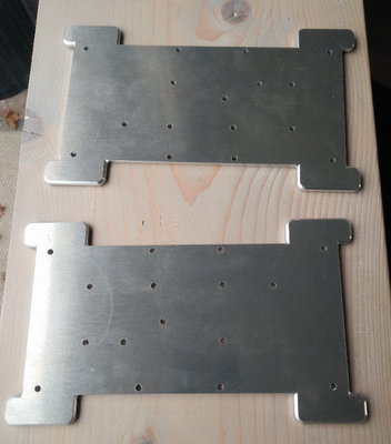

Audiomaniacs heeft de ALU plaat gefreesd waar de Hypex modules op komen. Echt top service. Je knippert met de ogen en ze zijn al gemaakt. Die komen volgende week ergens aan, dus dan weer verder met dit project.

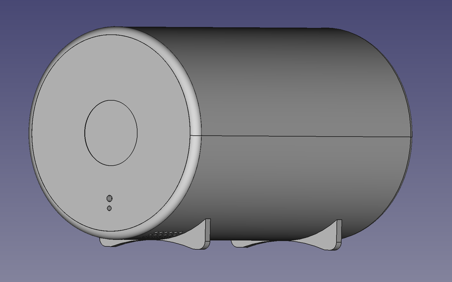

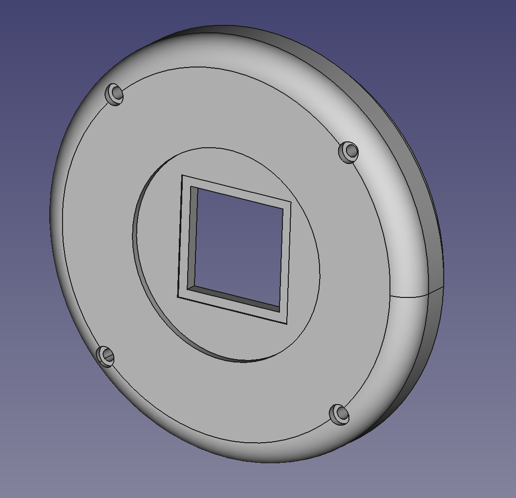

Dit moet de voorkant worden (ongeveer):
Ik weet niet of de schroefgaten aan de voorkant blijven, misschien dat ik de bevestiging anders ga maken. In de ronde uitsparing komt een stukje donker plexiglas. Daarachter uiteraard de sensor voor de AB en de Led indicatie.

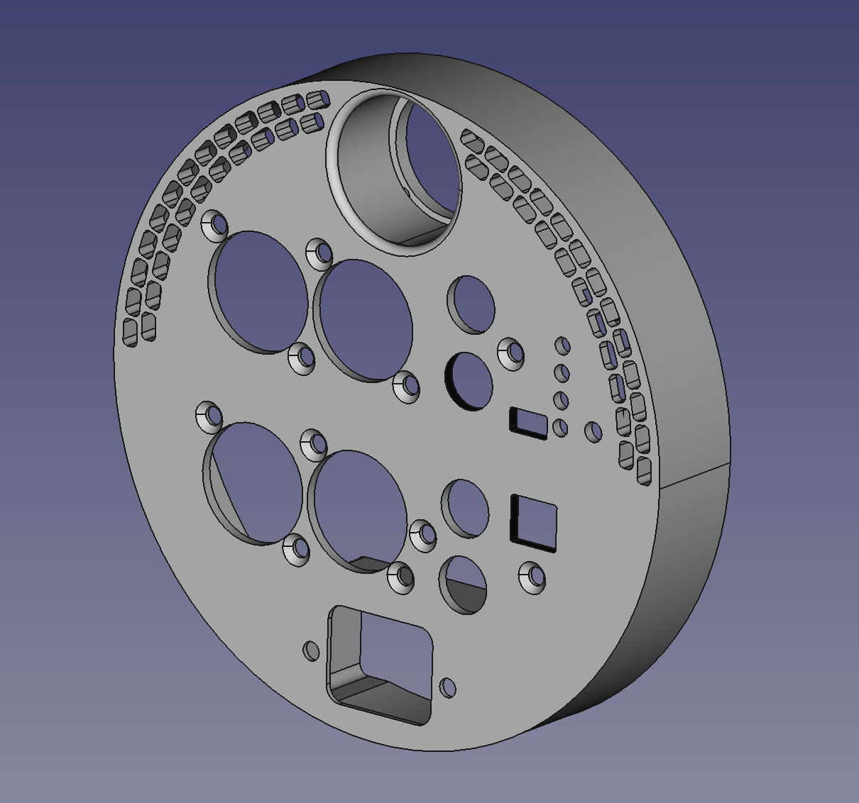

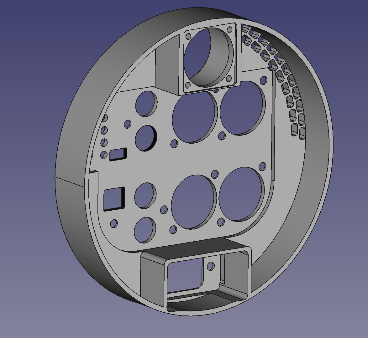

De geprinte versie van de achterplaat van de amp. Alles past netjes. De lsp plug (de bovenste) is van Phoenix. De plug draai je op de receptable , deze verzinkt dan iets in de plaat. De plug is 5cm lang. Zo steekt deze iets minder uit als deze geplaatst is.
Ik ga vandaag ook de frontplaat opnieuw tekenen en printen. Ik ga 2 ontwerpen proberen. 1 met een 30mm rond rood plexiglas plaatje dat Freeskees voor me maakt, en 1 met de kunststof buisjes die hypex standaard meelevert. Die zijn te lang voor mijn toepassing, maar daar is wel een mouw aan te passen.

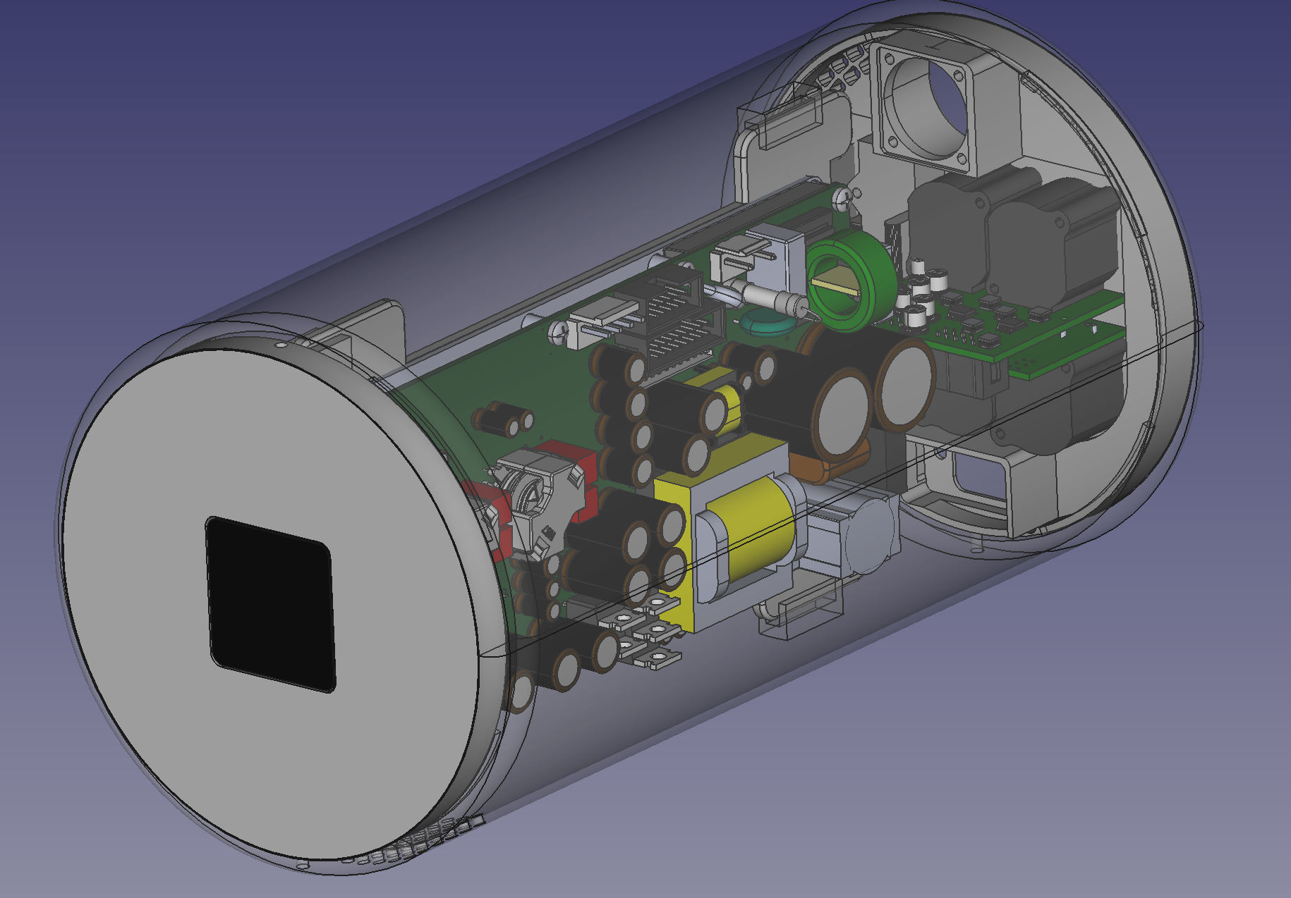

Ik ben hier vooralsnog behoorlijk tevreden over. Het idee is om de ALU plaat en de voor/achter dop als een soort assembly te maken, en in zn geheel in de cilinder te plaatsen is.

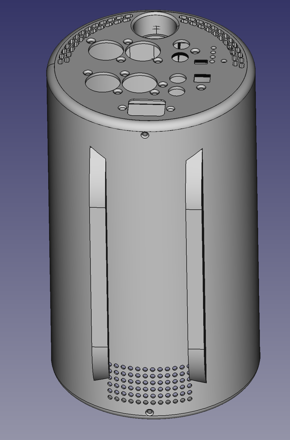

Het idee is dat er convectie optreed, vanaf de voorkant van de cilinder stroomt de lucht dan van onder naar de achterkant waar deze er aan de bovenkant weer uit gaat. Het ontwerp is zo opgezet dat er geen 'heat pockets' aan de binnenkant van de cilinder kunnen ontstaan.
De versterkermodules worden op 4mm dik aluminium vastgemaakt. Dit staat dan verticaal in de cilinder gemonteerd zodat er ook onder het bord geen warmte kan blijven hangen.
We gaan zien of het in de praktijk werkt :yeah:

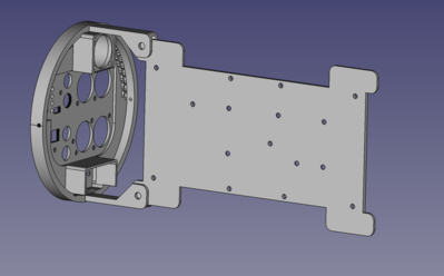

Vandaag weer verder, goed begin van het nieuwe jaar. De voor en achterdop vormen samen de ophanging voor de ALU plaat waar de modules op zitten. Er zit wat extra ruimte tussen de achterste dop en de ALU plaat, omdat de DSP printjes 5cm naar binnen komen. Dit lijkt aardige goed te komen. De nieuwe achterdop wordt reeds geprint.
Ik heb de cilinder al geprint, dus ik zou straks een soort proef-assemblage kunnen gaan doen om te kijken of in de real world ook alles past en goed uit komt.

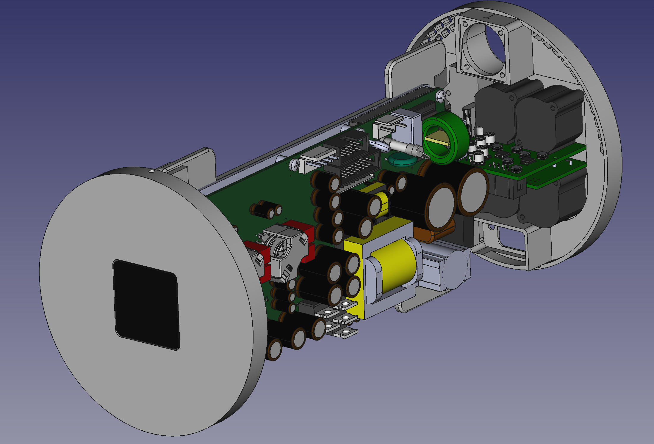

Vandaag wat tijd besteed aan het optimaliseren van het ontwerp en de tekeningen. Gelijk maar de Hypex 3D .STEP files geïmporteerd. Erg handig om te kijken of alles past.

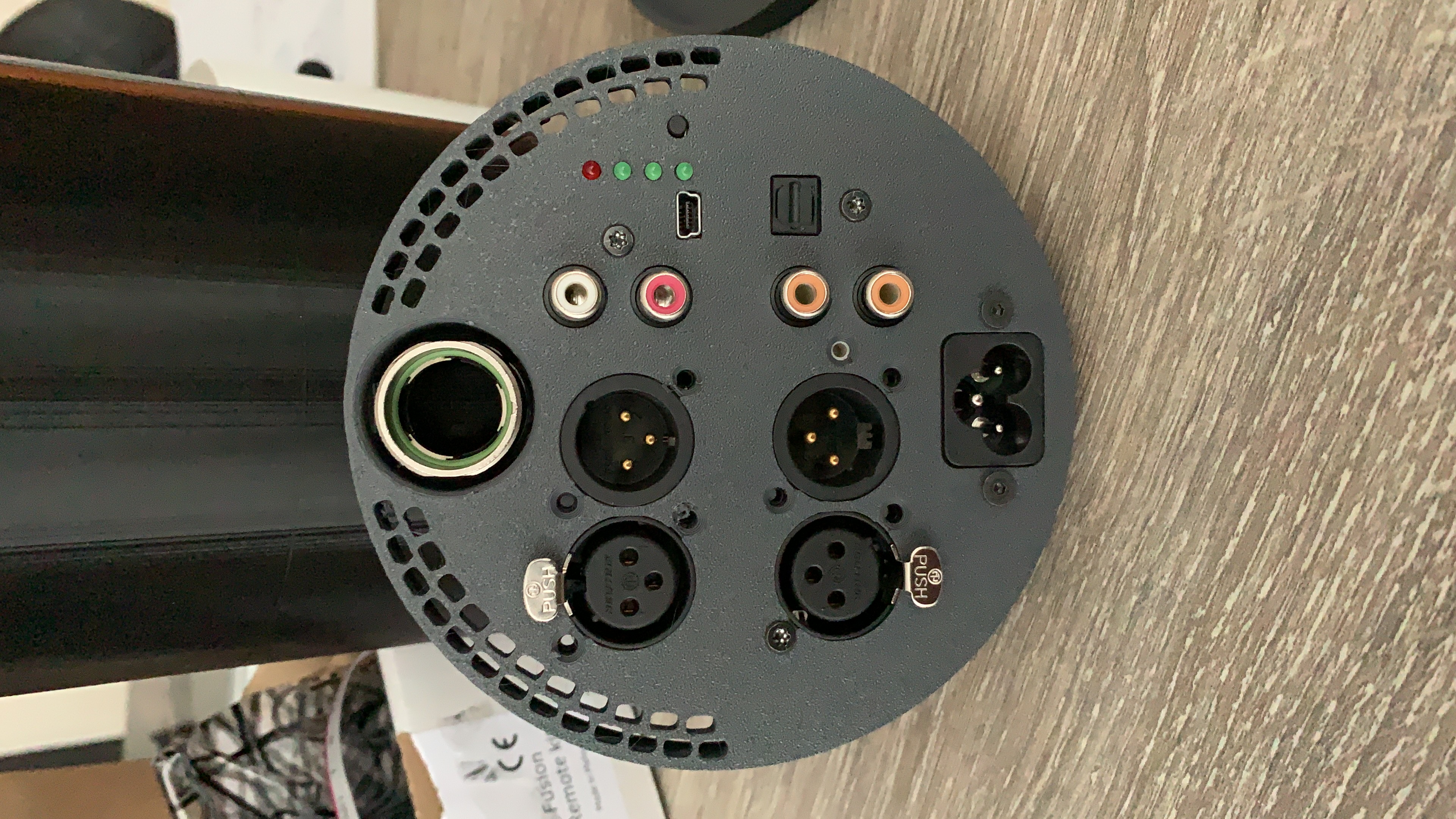

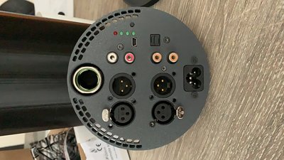

De behuizing is geprint, de onderdelen zijn gemonteerd en de versterker speelt sinds het weekend. Ik heb op de alu plaat waar de versterkermodules op gemonteerd zitten een temperatuur-probe geplakt zodat ik het temperatuur verloop kan monitoren tijdens gebruik.
De plaat is nog niet warmer geworden dan 57 graden. Ik heb nog niet langdurig op luid volume gespeeld, maar vooralsnog lijkt eea goed te gaan.
Ik ga nog een variant van de behuizing printen met koelgaten aan de bovenkant ipv de achterkant om te meten wat het verschil is.

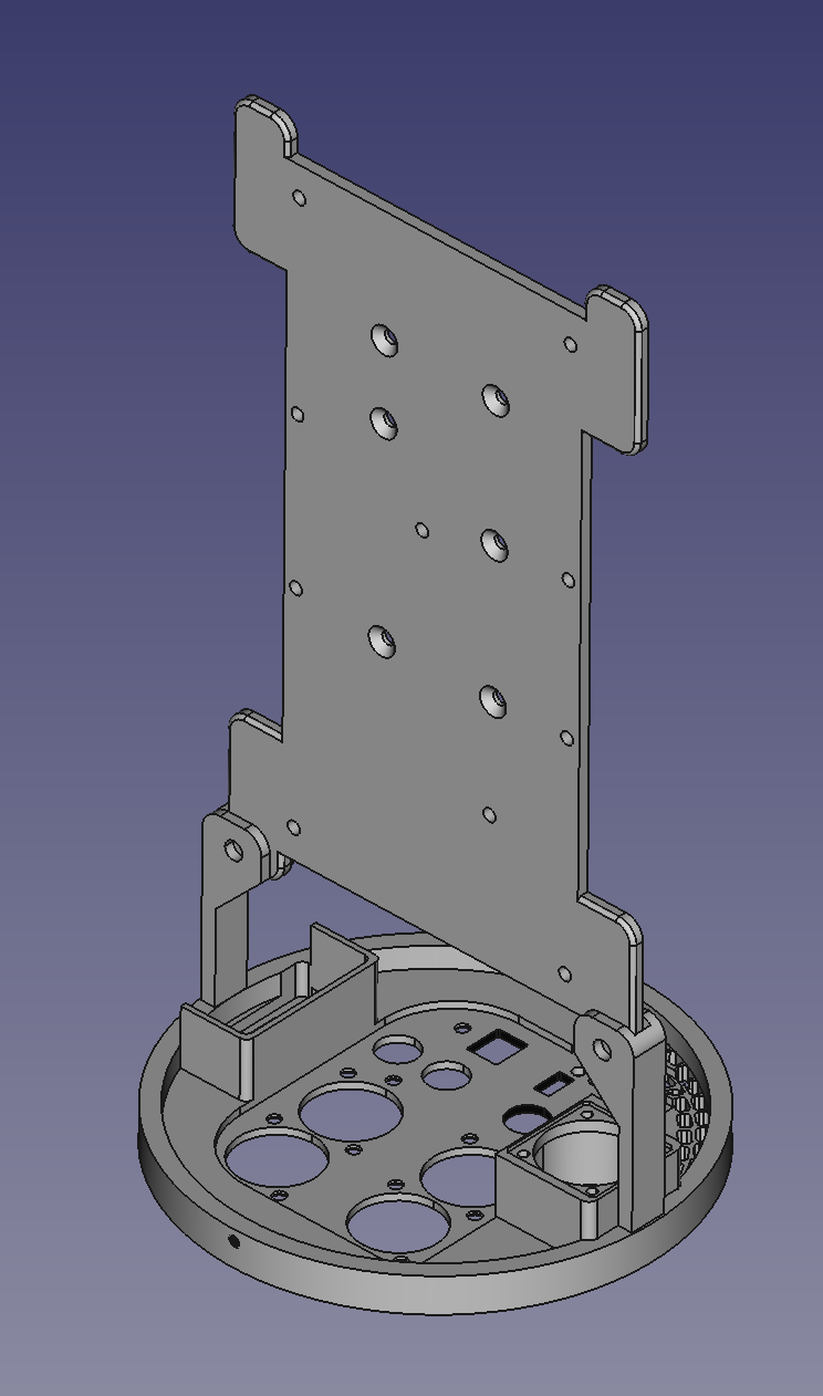

Het plaatsen van de 'dop' aan de achterkant met de DSP erop is een aardig gepriegel. Nu gaat eerst de koelplaat met modules in de cilinder, maar dat is niet heel handig.
Ik heb de aanpak iets veranderd door de koelplaat (met de modules) vast te maken aan de achterkant van de amp. Hiervoor 2 'pilaartjes' gemaakt om een te bevestigen. Nu kan ik de modules en de dsp met achterkant eerst assembleren en dan in zn geheel in de cilinder laten zakken.
Als eerste gaat de remote module er in, die zit aan de voorkant van de cilinder, maar de flatkabel die daar bij zit is lang genoeg om op de dsp print te drukken voordat de 'assembly' in de cilinder zakt. De printer loopt alweer!
