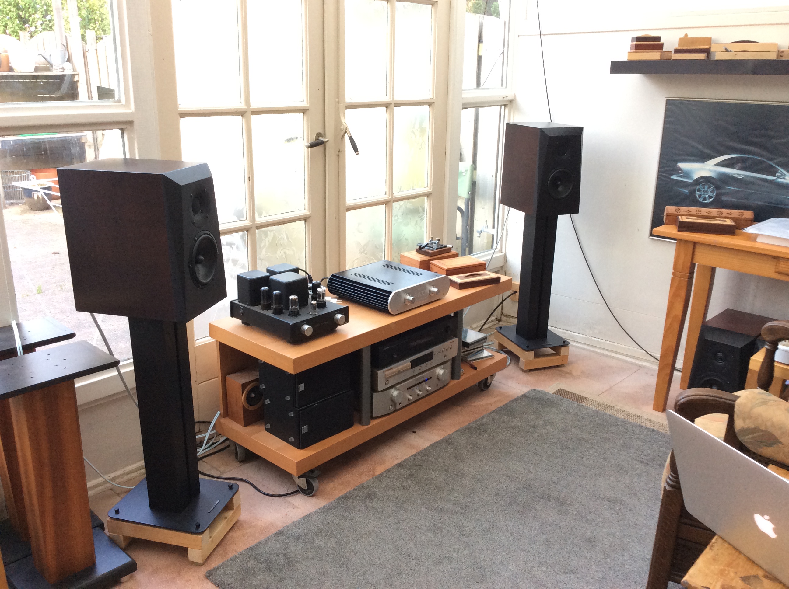

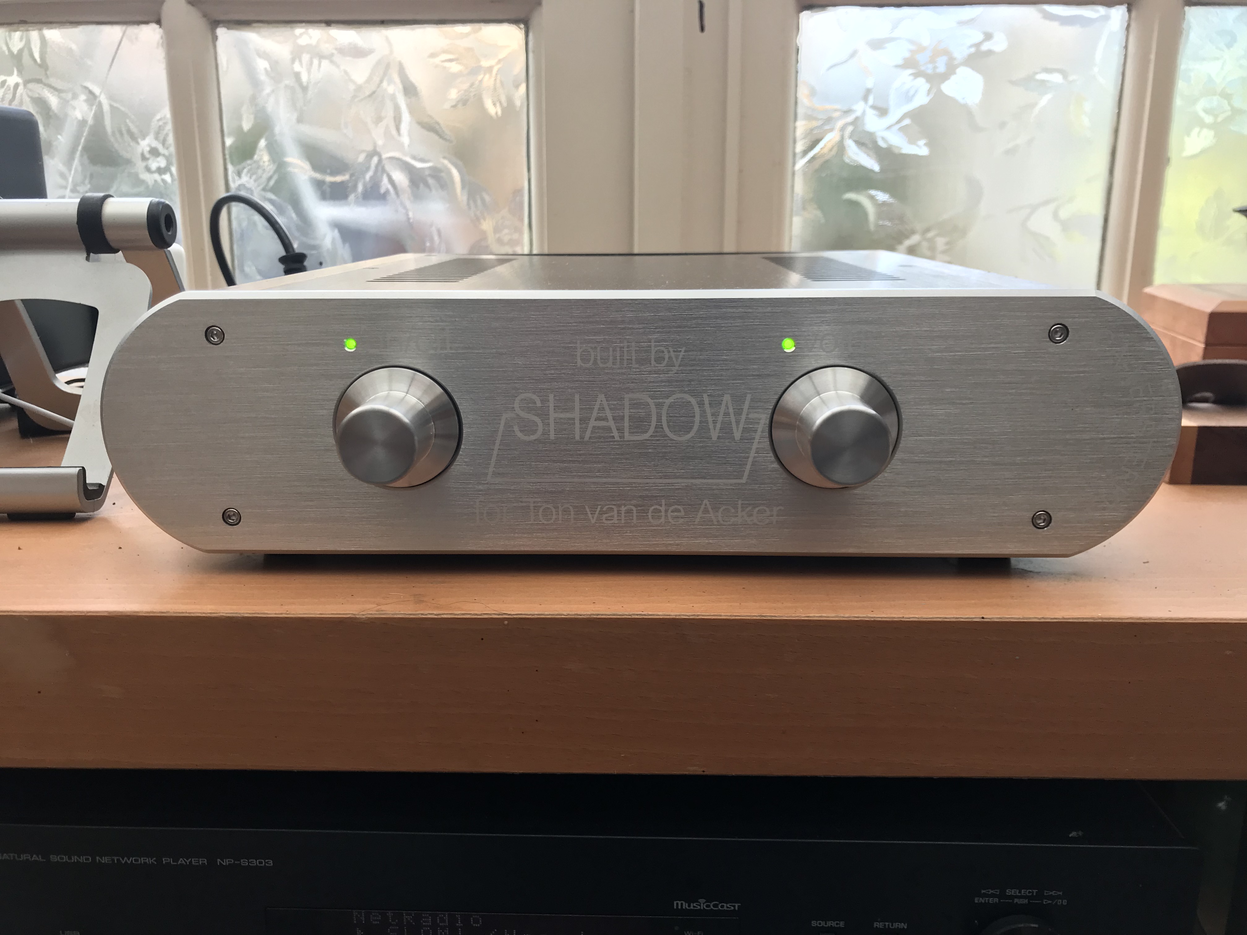

Bij mij draaien de P2 nu op een ZBA versterker gemaakt door Shadow.
Met customized frontje..erg gaaf...en klinkt erg goed.
Hier kun je wel zien dat de P2 aardig naar binnen zijn gedraaid....maar dat geeft het mooiste stereo beeld.

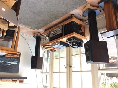

Berichten: 14143
Re: Prestigious Two
Twee speakers zo dicht bij elkaar is niet optimaal voor het afstraalgedrag.
Gr. Walter

Re: Prestigious Two
Ik bedoel dat er twee verschillende speakers zo dicht bij elkaar staan. Deze vormen nu 1 grote baffle.
Gr. Walter
Gr. Walter
Helemaal eens. Extra diffractie en reflecties etc. En die woofer in die andere kast staat ook vast een beetje mee te wapperen...

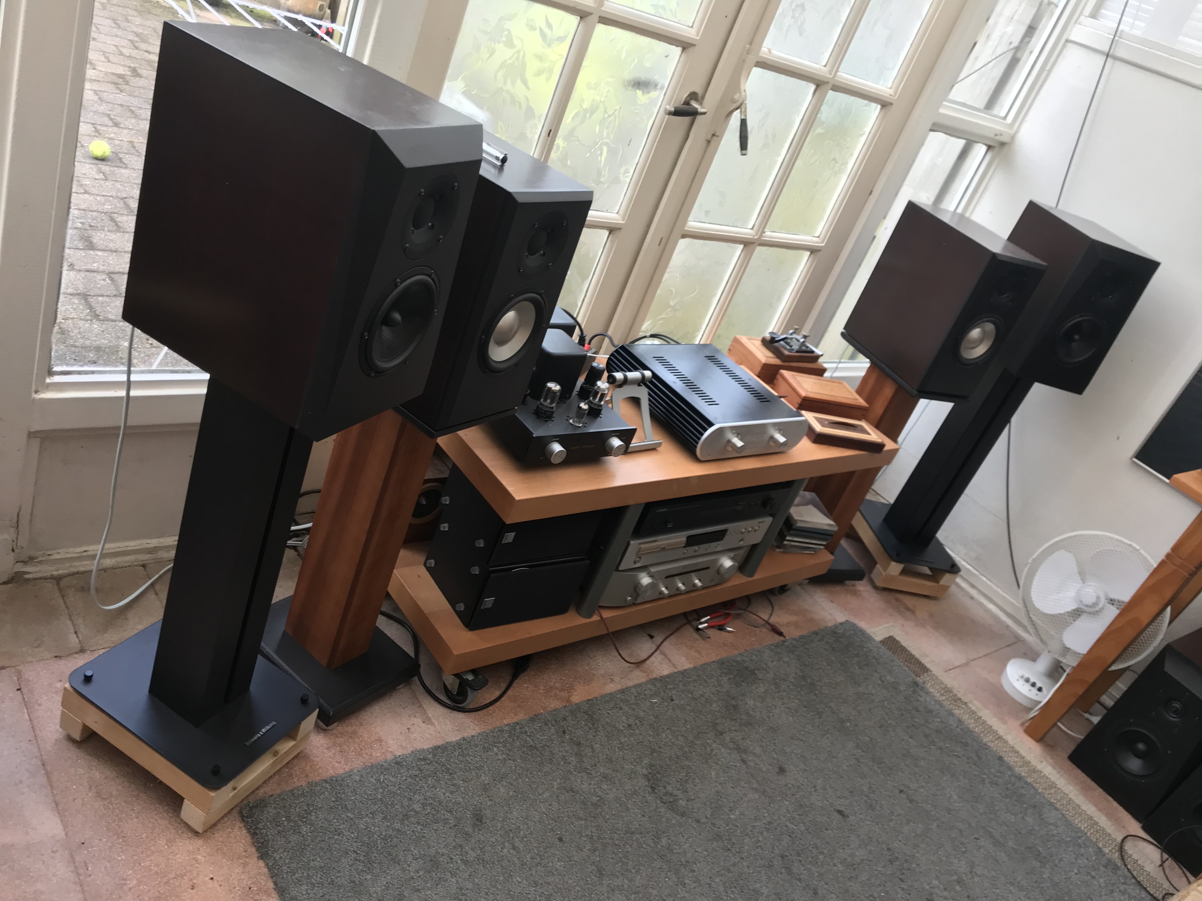

Bericht door tonvandeacker »
Even mijn studio op zijn kop gezet. :sure:
Nooit bij stil gestaan dat meerdere set elkaar beïnvloeden als ze dicht bij elkaar staan.
Wil graag sets vergelijken en dat gaat gemakkelijk met 2 sets naast elkaar.
Dus nu staan ze solo en hebben ze wat meer ademruimte.
Klinkt goed zo.
Bedankt voor de info.
