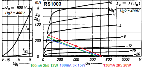

Schema van wat dichter bekeken. Wat benaderende spanningen erin.Kan er nog steeds niet over juichen.Maar wie weet valt 't mee
De uitwerking van de verschillende trafo's vergeleken. Maakt niet enorm veel uit.

Niks om bang voor te wezen, behalve dan de ruim 400VPA4URK schreef:Maar waarom kun je er nog steeds niet over juichen Anne? En waarover? Je beangstigd me
Gewoon doen, valt 't tegen, EF86 eruit en iets anders erin.Zoveel stelt het niet voor.
