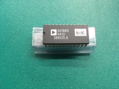

Er is trouwens weer een ander idee gerezen. Zat nog even op diyaudio.com te zoeken naar AD1865 ideeën en kwam op een leuke pagina met de dac-end als uitgangspunt. Zoals jij hem hebt dus demo, alleen met de Lundahls in de uitgang.
Poosje terug heb ik via ebay een chip gekocht maar of deze origineel is weet ik niet. Ik plaats even een foto.
De meeste spullen (minus pcb's en uitgangstrafo's) heb 'k er wel voor liggen.
Berichten: 6144
Re: DIYINHK AD1865 I-out vraagje
Lijkt er wel op,pas op voor de hele dunne pootjes,breken zo af,of gaan dubbel als je hem in de voet duwt.

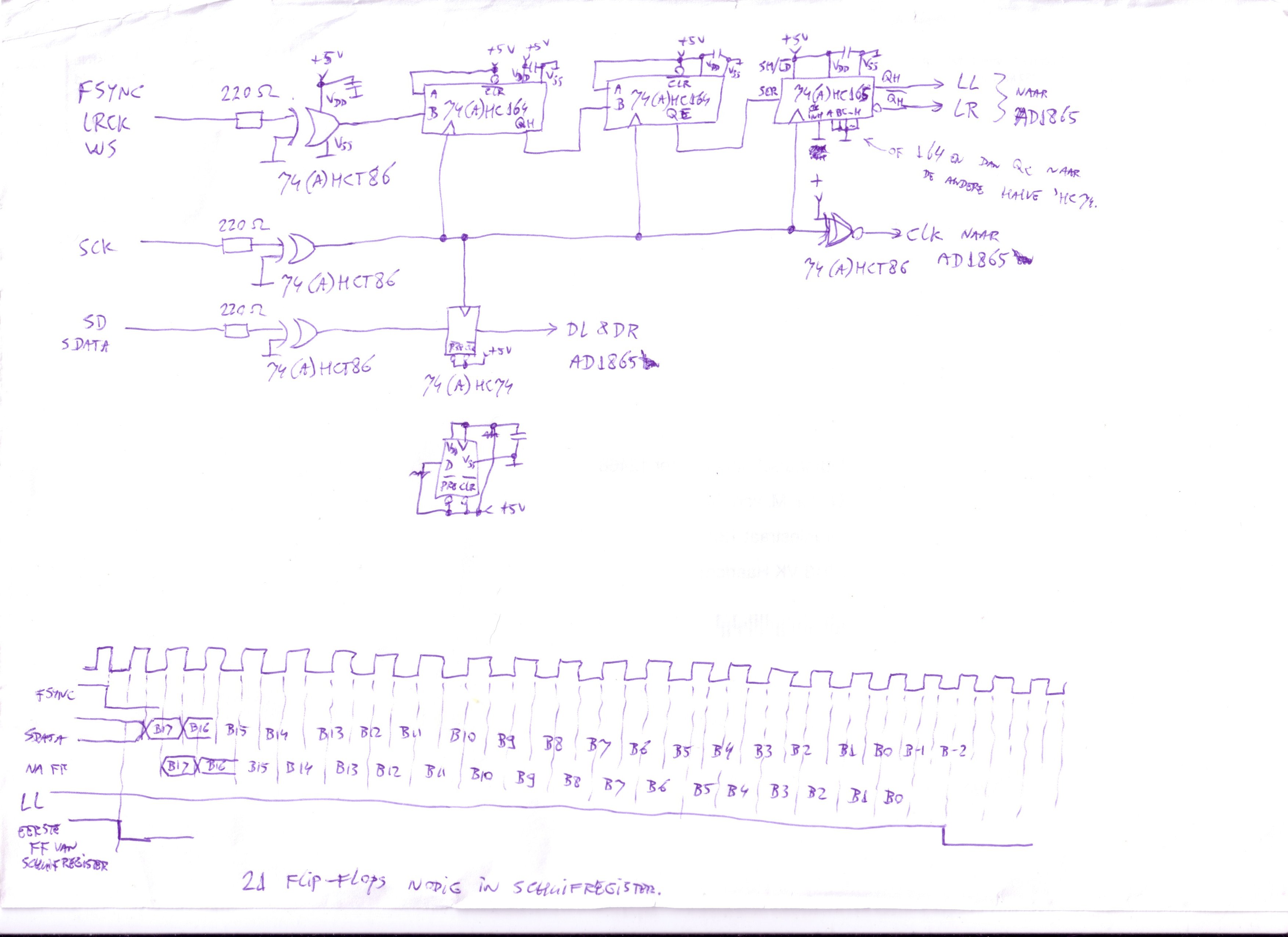

Ik zat te denken aan zoiets, maar ik moet de timing nog doorrekenen en kijken wat ik precies met de ingang van de rechter EXOR wil doen. Voordelen vergeleken met die andere I2S-interface die Democles postte:
1. De data gaan maar door 1 poort + 1 flip-flop heen, niet door het schuifregister. Het schuifregister vertraagt alleen maar de woordklok. De woordklok heeft alleen frequentiecomponenten op veelvouden van de bemonsteringsfrequentie, dus kan het schuifregister geen storing in het hoorbare gebied uitstralen.
2. Volgens mij moet het ook met hoge-resolutieopnamen werken, al worden die dan wel met de botte bijl op 18 bits afgerond (net als bij die DAC met S/PDIF-ingang, overigens).

Ziet er goed uit Marcel! Voor zover ik heb kunnen bespeuren is dit nog niet bedacht op deze manier. :goedzo:

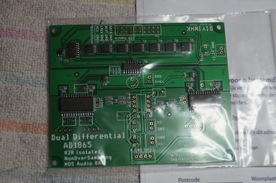

Heb je trouwens wat aan een close up foto van het diyinhk boardje Marcel? Dat is welliswaar een dual ad1865 opzet maar heeft wel een i2s ingang.
Volgens mij is er geen schema van bekend.

Even opgezocht.
Gevonden........... :mrgreen:
En dit is de begeleidende tekst.
R2R, RECLOCK, NONOVERSAMLING, all mystery area in the audiophile world are now included in an all-in-one compact PCB!
The I2S reclock input circuit in this PCB is based on the Analog Device AN207 stop clock algorithm, left and right channel DAC are latch at the same time. With our enhanced and optimized redesign, it has no phase different problem as the other convertor in the market. The MCK from the I2S input is used to drive the input flip flop for FIFO reclock, it do not have the problem as the other complex reclock scheme which drop or double dozens of unnecessary samples every second, and it do not use CPLD/FPGA as the other design which actually increase the jitter tenth of time after reclock. This PCB is target for audiophile.
dual-ad1865-full-differential-r2r-isolated-nonoversampling-nos-audio-dac-with-fifo-reclock.jpg
Berichten: 28470

Begrijp ik nou goed dat de samples van links en rechts die in de pcm stream achterelkaar komen gelijk worden gelegd?

Juist, ik had het kennelijk verkeerd begrepen. Ik dacht dat jullie een schakeling voor de AD1865 zochten die hetzelfde doet als die schakeling die Democles gepost had, maar dan met I2S- in plaats van S/PDIF-ingang. Dat klopt dus niet, want het moet een schakeling worden die conform Analog Devices application note AN207 werkt. OK, dan ga ik opzoeken wat er in AN207 staat en er opnieuw over nadenken.
Toevoeging:
AN207 staat hier: https://www.analog.com/media/en/technic ... 3AN207.pdf Ze gebruiken een trucje om de data gelijktijdig in beide kanalen te klokken. Daarvoor wordt de bitklok van 1 kanaal gestopt, maar van het andere kanaal niet. Weer heel anders dan bij die DAC uit Hongkong dus.
Laatst gewijzigd door MarcelvdG op wo 18 dec 2019, 22:12, 1 keer totaal gewijzigd.

Bij de schakeling uit dit bericht viewtopic.php?f=66&t=27418&start=75#p1933552 zit er een halve woordklokperiode vertraging tussen het inklokken van de linker- en de rechterdata en lopen alle klokken vrolijk door. Dat geldt ook voor mijn schakeling viewtopic.php?f=66&p=1934021#p1933928 , en dat wijkt dus af van wat er hierin viewtopic.php?f=66&p=1934021#p1933967 staat.
Overigens is een halve woordklokperiode bij 44,1 kHz bemonsteringsfrequentie de tijd die geluid nodig heeft om een afstand van 3,85 mm af te leggen (in lucht bij standaarddruk en kamertemperatuur). Je kunt er dus voor corrigeren door een van de luidsprekers 3,85 mm naar voren of naar achteren te schuiven.

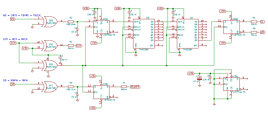

Ik heb de schakeling van viewtopic.php?f=66&t=27418&start=100#p1933928 eens wat verder uitgewerkt. Er zit een fout in het tijdvolgordediagram: de LL moet een klokcyclus eerder omlaag, dus het schuifregister moet een lengte van 20 in plaats van 21 hebben. Verder heb ik gekeken wat voor onderdelen redelijk en welke totaal niet verkrijgbaar zijn en wat timingberekeningen gedaan.
Uiteindelijk kwam ik hierop uit:
De PDF is hopelijk leesbaarder:
I2SaanAD1865.pdf
(32.77 KiB) 43 keer gedownload
R2-C2 en R3-C3 moeten zo dicht mogelijk bij de data-ingangen van de eerste 74AC74 geplaatst worden.
De weerstanden met waarde Rterm zijn alleen nodig als de sporen of kabels van de schakeling naar de AD1865 langer dan een centimeter of tien zijn. Ze moeten dan een waarde hebben van ongeveer de karakteristieke impedantie van de printsporen of kabels min 10 ohm.
De schakeling zou tot en met 192 kHz bemonsteringsfrequentie moeten kunnen werken als de signaalbron een bitklok met een nette duty cycle afgeeft: 37 % tot 54 %, uitgaande van een bitklokfrequentie van 64 keer de woordklok. Bij lagere frequenties wordt de duty cycle van de bitklok minder kritisch. Overigens kan de Hongkong-DAC alleen overweg met bitklokken op 64 keer de woordklok, maar zou deze schakeling ook met andere verhoudingen moeten werken.
Er mogen signalen op de ingangen staan als de voedingsspanning er nog niet is, de 74AHCT86 kan daar tegen. Hoge niveaus van 3,3 V of 2,5 V vormen ook geen probleem, de 74AHCT86 vat alles boven de 2 V gegarandeerd op als hoog.
Ik heb zelf overigens geen toepassing voor deze schakeling, want ik gebruik geen AD1865.
